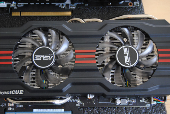

華碩的DirectCU熱管直觸散熱器已經是旗下顯卡的標準配置,中高端顯卡配備的通常是雙風扇版DC II,在近期上市的一些HD 7870顯卡中有人發現華碩已經悄悄升級了DC散熱器 ,體積更大,熱管直徑也變粗了。
前面的是DC II散熱器,後面的HD 7870 Top顯卡使用的DC II V2

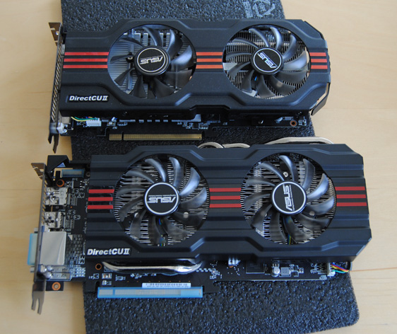

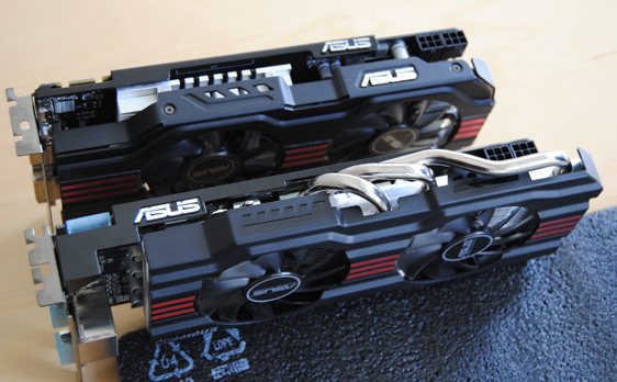

上為V2,下是目前的DC II

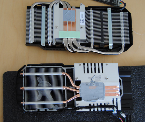

變化主要是散熱鰭片和熱管,底座居中而非原來靠近一側,原本使用的3根6mm熱管替換成三根8mm熱管(2根S形,1根U形),並做了鍍鎳處理,散熱片總面積也增大了。

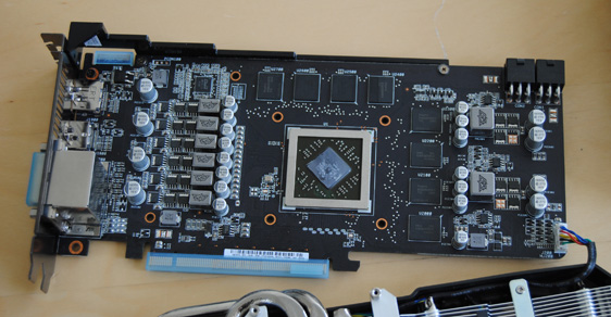

HD 7870顯卡的PCB,電路集中在PCB左側,散熱器的位置向右偏移了

完整的對比
華碩官方的命名依然還是DC II,並沒有變化。沒有實測不知道具體的散熱效果有多大提升,從熱管的變化上看效率肯定會提高。
