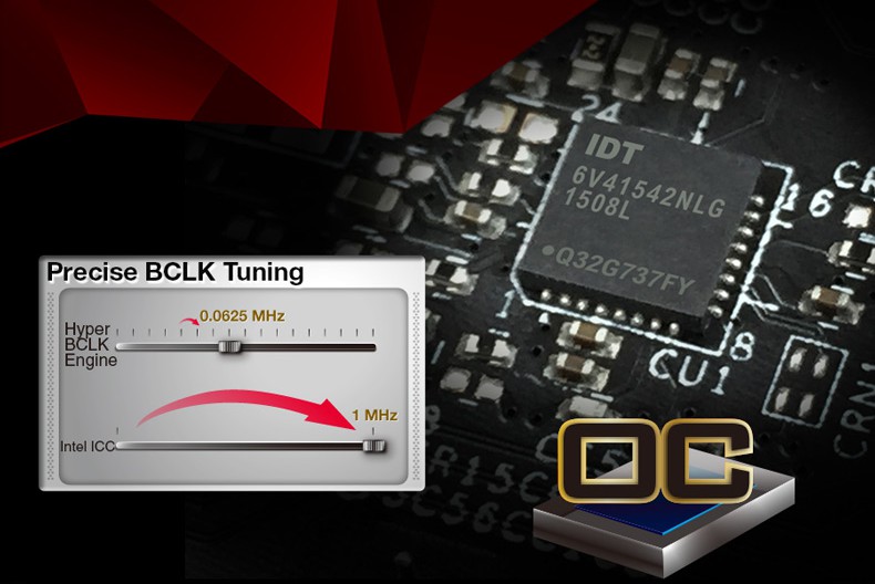

先前 Intel Skylake 非K版本也能夠超外頻不是甚麼新鮮事,
不過需要有 Z170 主機板來支援,建構成本相對會比較高,並不符合超頻所帶來的CP值,
而現在 H170 或 B150 晶片就可以辦得到了。

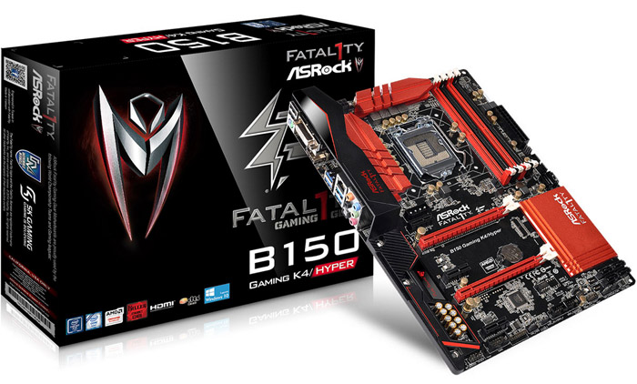

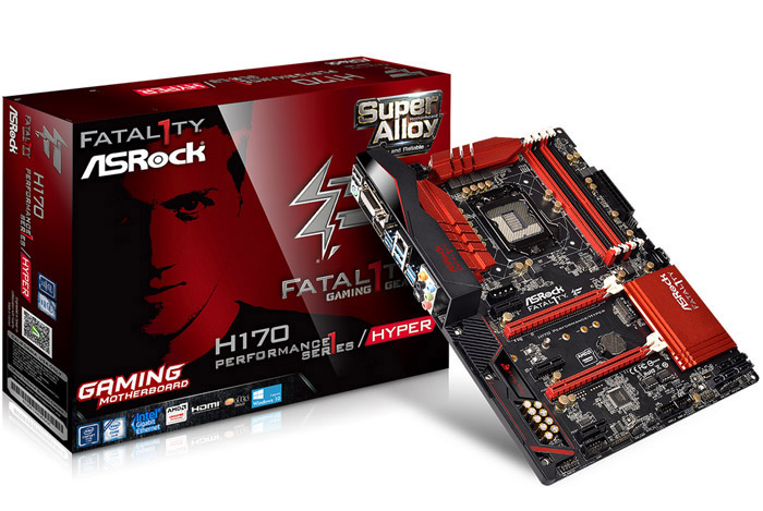

ASRock 最近所推出的兩款主機板,
FATAL1TY H170 Peroformance / Hyper 以及 B150 Gaming K4 / Hyper,
主要特色是可以用來超頻,搭載IDT外頻晶片,
非K版本處理器可以進行外頻微調,進一步提高處理器效能。
