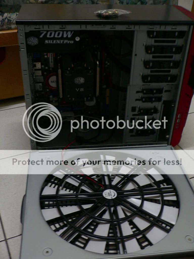

回到主題, 為何是[Asia首測]
因為雖然是台灣廠商,但是亞洲目前只有日本Scythe有V-Touch Pro但是略大.且實在頗難看
而AeroRacer Pro 只有歐洲部分國家有
這顆當然不是從歐洲來..而是台灣電腦大展的展示機.
什麼機殼,他的風扇
400轉又能有250CFM,不用裸機就有這種風量, 然後又只有12dba,
目前台灣最大的是XClio的PROPELLER,36CM
機殼比我的還大 418(H) x 228(W) x 505(D)
風扇36CM 600轉205.36CFM 且30.93dBA
答案是.400×400×38mm的全風扇側版.
為何這麼說
因為機殼是4大.大小才410(H) x 190(W) x 450(D).最小的標準ATX
41公分高的機殼裝了40cm的側版.會是什麼樣子
而且能剛好塞進高度16.1cm的V8散熱器
,個人也因為噪音,遲遲等待其他Power,選定單組12V輸出
搭配最新的Power Cooler master Silent Pro M700.最大噪音17dba.
一進一出造成對流.機殼內除了CPU風扇沒法拆之外,就沒任何風扇.
CPU會選9850 Black Edition就是因為790GX+DrMOS. 才決定用超頻版
否則太對不起自己了
散熱器原本考慮Z600但是實在太重要1045g.一公斤...
決定用視覺系Cooler Master V8,雖然國外評測.Z600效能比較好.
但是輕一點865g,附的12CM風扇 介於800-1800RPM(17 - 21dBA) 69.69CFM
記憶體我的條件是8層版.為了便宜不要1066, 這幾乎已經是絕版不可能的東西居然找到了
電路這東西.不管超不超頻.層數越多.一定會比較穩定.比較不會發生問題,
但是目前市面上的都沒寫.就算1066有些也開始用6層版
實在很難確定是8層版所以請原廠找.結果DDR2-1000 2.0 ~ 2.1 Volts的2Gx2
就能確定是8層版.已經是絕版的,且又比市面便宜.當然買了
主機板不多說.就是林箽的勸敗文+128M Sideport和1 Ghz的速度+SB750的超頻性
Power: 考慮的重點有.一樣安靜.80Plus.單組12V輸出.Cooler Master Silent Pro M700
4組12V在某一組輸出超載時的切換.不知道是透過CHIP或線路,總之覺得和UPS的Offline類似
總覺得一定有個時間差.實在是令人不放心.
所以捨棄UCP系列選擇Silent Pro除了靜音外,
另外是Silent Pro是Enhance代工的,而UCP是AcBel代工的
風扇是Young Lin Tech DFS132512M 12V 2.4W
Silent Pro有 M500, 600 700系列.林箽三種都有進.最大噪音17dba
然後看看我的電腦又沒含獨立顯卡.加一加大約300瓦.為何選擇700W
因為考慮PSU效率最好.且最安靜時.大約在50%輸出時.所以我選擇M700
最後挑ES2的原因就只是單純MTBF高.可靠穩定第一而已
CPU:21dba.
Power:17dba
Case:12dba
這是我最後組的電腦.這集合了部分廠商的支持.特此感謝.
Case: Aerocool AeroRacer Pro(RED-EN52511) NT$2000
CPU: AMD Phenom X4 9850 Black Edition NT$5800
Cooler: Cooler Master V8 NT$1900
DRAM: G.SKILL DDR2 PC2 8000 2Gx2 [TT版]G.SKILL DDR2 PC2 8000 2Gx2 [TT版] 8-Layers NT$3300
MainBoard: MSI DKA790GX Platinum NT$4900
Power: Cooler Master Silent Pro M700 NT$5500
H.D.D: Seagate ES2 32MB 500G 沿用
DVDRom: GSA-H55N 沿用
顯卡: ATI 4850 待貨
藍光: Pioneer 待貨
全機在高效能.大風量情況下.能維持最大噪音只有Cooler的21dba.
不需Zalman Totally no noise (TNN) system,
不需Cooler Master COSMOS S
目前低價完美的靜音電腦
