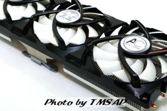

散熱器本體,由3顆靜音風扇組成的風扇牆,

9.2公分的靜音扇,最低轉速1000prm,最高轉速2000prm。
採用無邊框設計,因此風量比一邊有邊框的風扇好。
