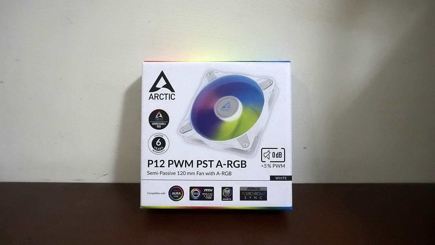

開始測試前也簡單開箱一下,
這次拿到的是白色版本(身為白色控的我,看到本體整個人心花怒放XD)

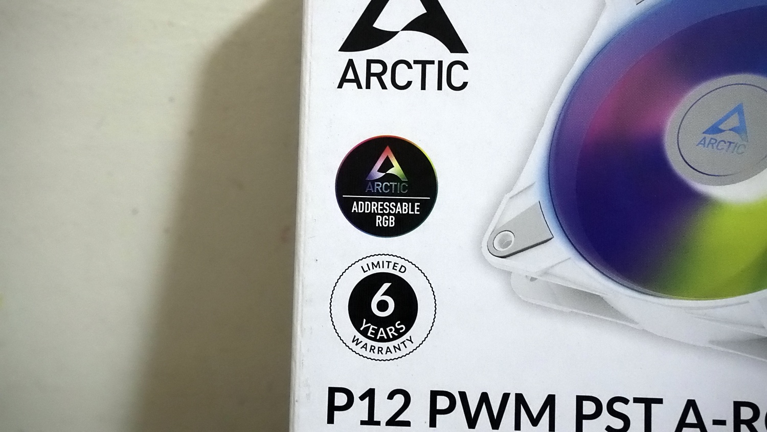

包裝盒整體滿小的,正面設計非常簡約明瞭,算是襯托出了德國人不喜歡浮誇的個性;

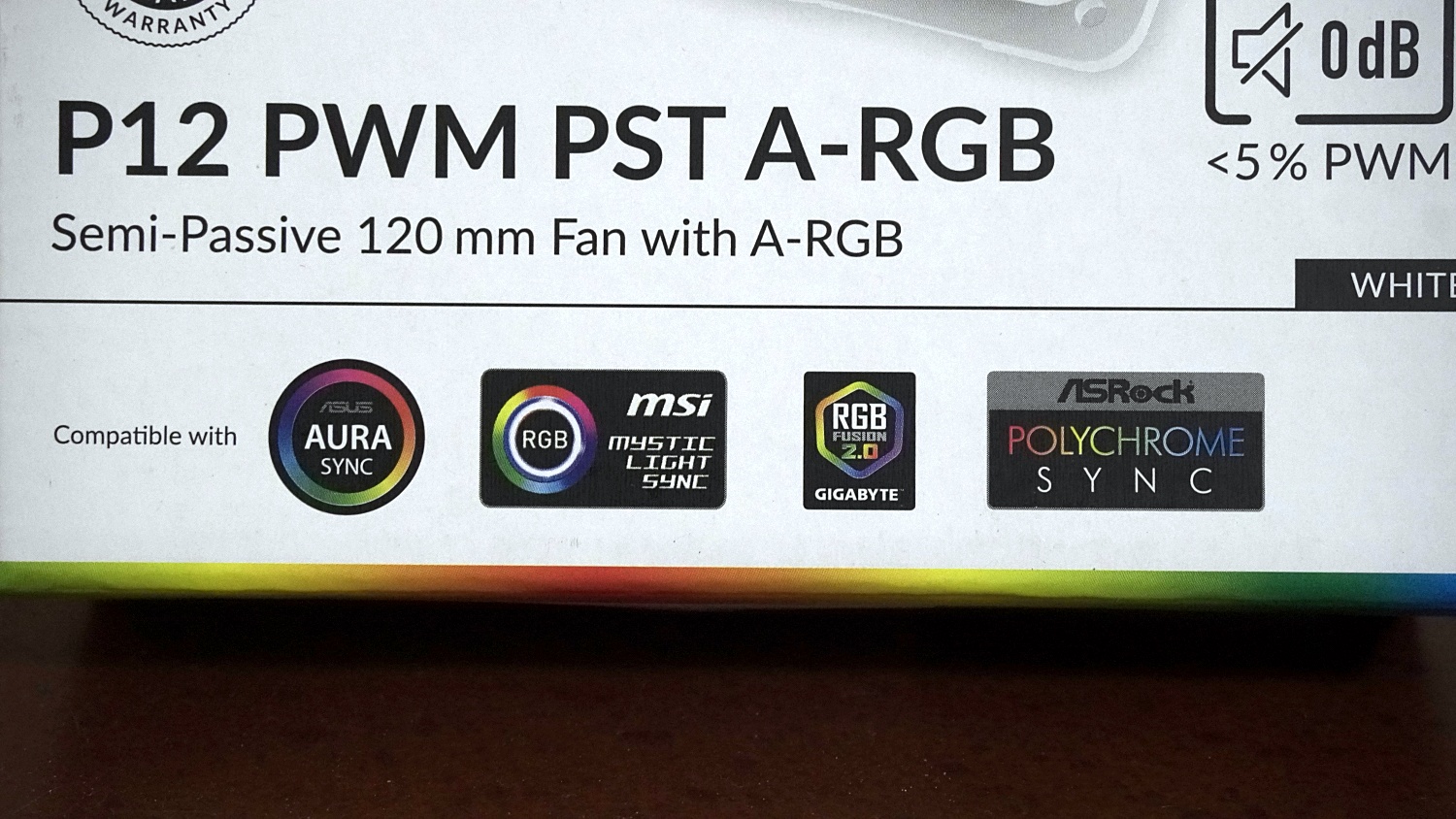

中間有放上風扇亮燈的圖片,中間下方有風扇的完整型號,在右側則有0dB(0轉速)的功能標籤。
在左側有放上支援5V ARGB以及提供6年保固。
正下方有放上支援華碩、微星、技嘉以及華擎主機板ARGB燈效控制的標籤;
可以搭配各家主機板燈效控制軟體進行燈光控制。
※另外這款也是目前首家支援華碩Gen.2 ARGB技術的風扇,可以單獨針對每一顆燈珠進行控制。

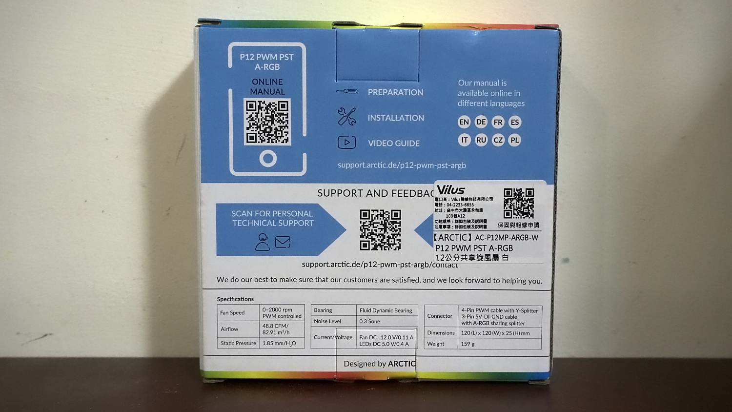

背面下方有風扇的規格數據表格,上方則是關於P12 PWM PST ARGB白色風扇的保固以及產品資訊的QRCode,有興趣的可以自行掃描前往察看。
右側有額外貼上台灣代理公司_樂維科技的保固與報修QRCode,希望是不會有需要掃描他的一天~

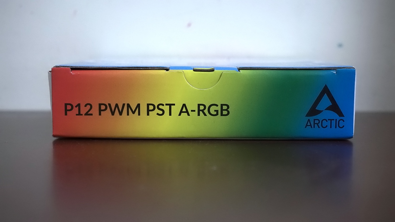

在外盒上方也因為要合乎ARGB的特色,所以也漆上的彩虹的配色,滿好看的~~

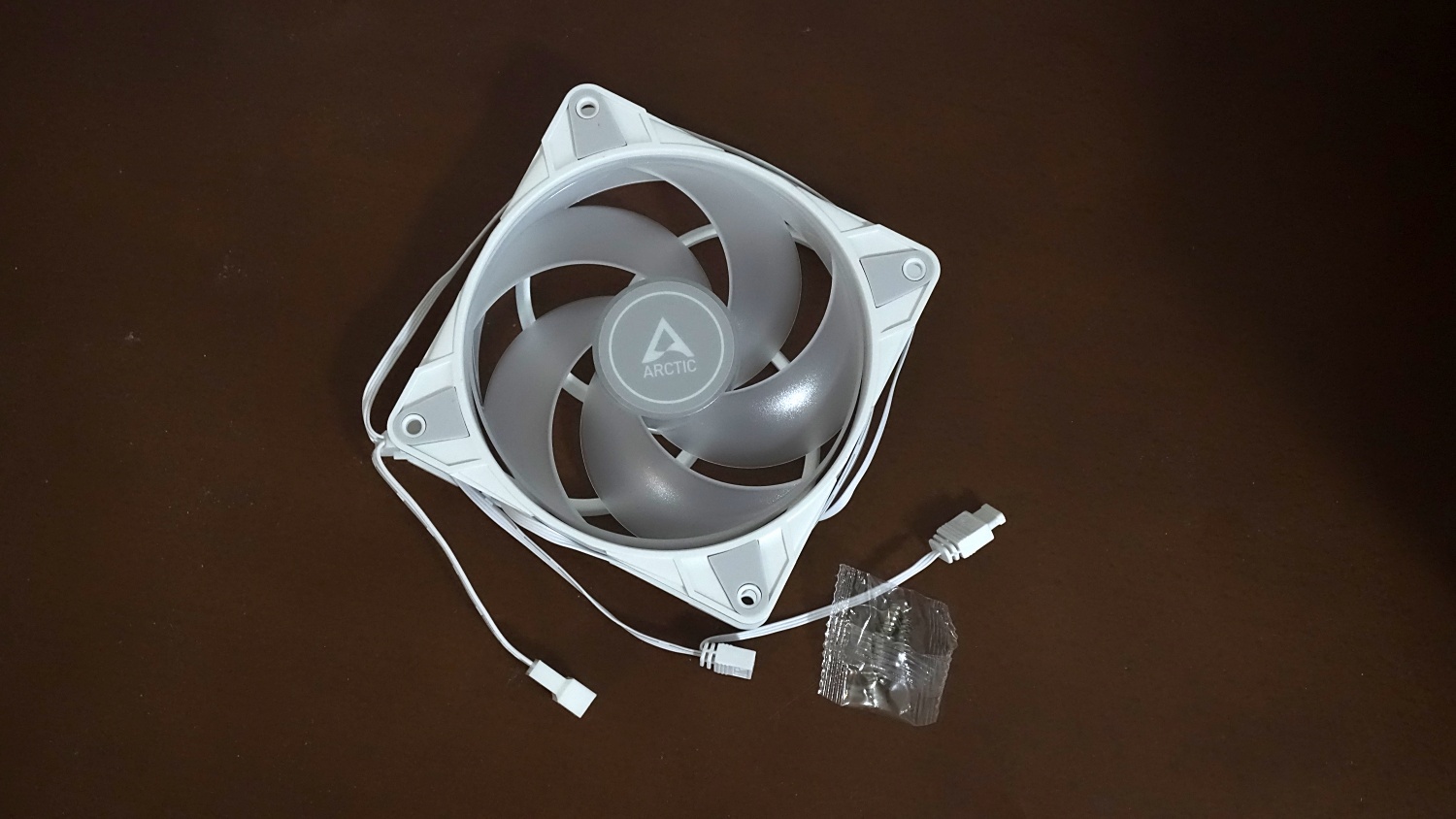

打開之後,內容物簡單的不可思議~~
就單純的風扇跟4顆螺絲,
不愧是德國品牌,也是不囉嗦,給你最重要的配件就好,哈

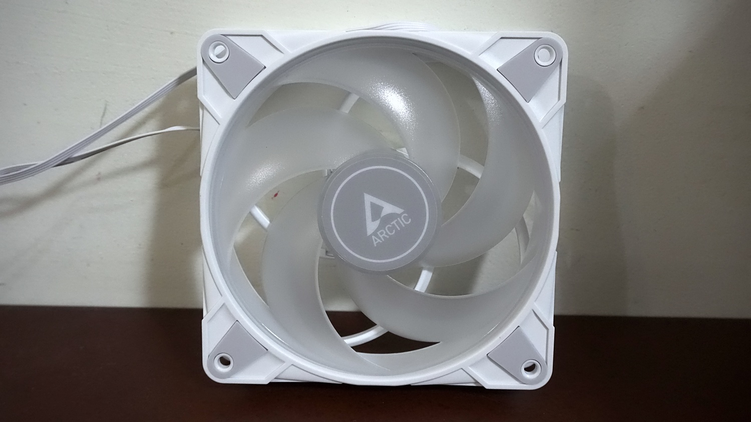

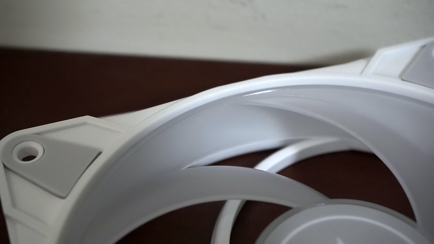

風扇本體跟原本的P12一樣採用5個扇葉的設計,
不過因為為了有更好的燈光效果,所以是使用半透明的方式;
風扇4個鎖孔的位置也新增了橡膠的減震墊,能讓轉速高而產生震動的噪音降低。
相較於原本的P12全白的扇葉,ARGB版本的除了扇葉採用半透明的之外,扇葉之間也有用半透明的外框全部連接起來,能夠稍微增加導光效果。

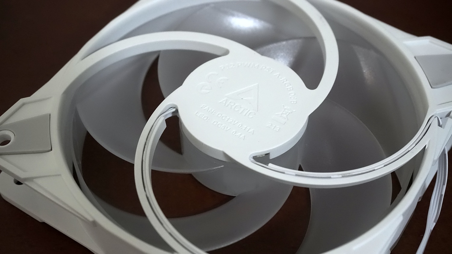

背面部分,4個角落一樣有放上橡膠的減震墊;
而風扇的相關認證規格是直接刻在上面,沒有額外用貼紙;
另外風扇轉速控制線跟ARGB控制線分別從不同的兩根支架拉出來,
跟大部分的風扇比較不一樣,雖然我比較習慣兩種線從同一個地方拉出來就是了,呵呵…

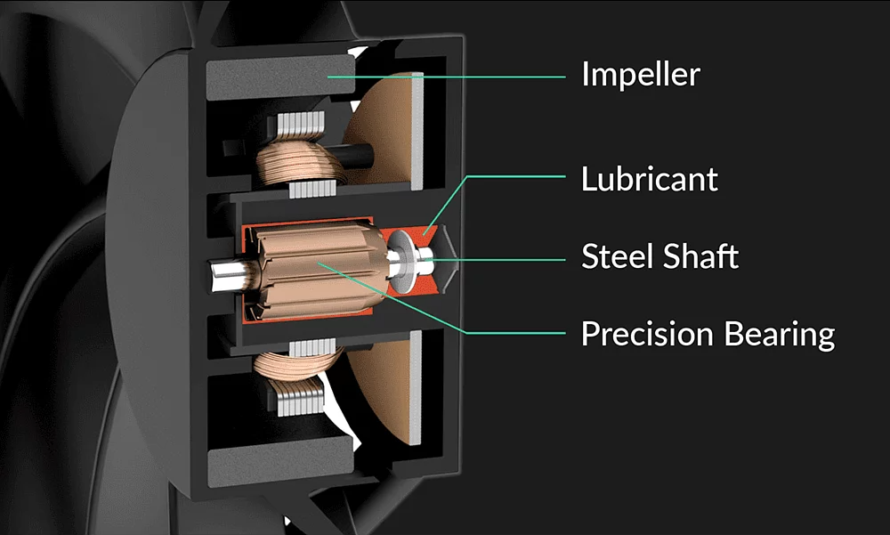

另外軸承部分,則是採用Arctic他們德國原廠設計的,能夠減少軸承內部的摩擦,
分別有熱量更少、噪音更小、壽命更長…等特色(圖片擷取自代理公司官網)

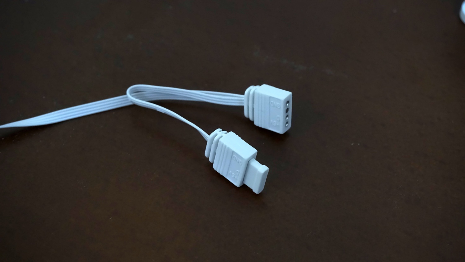

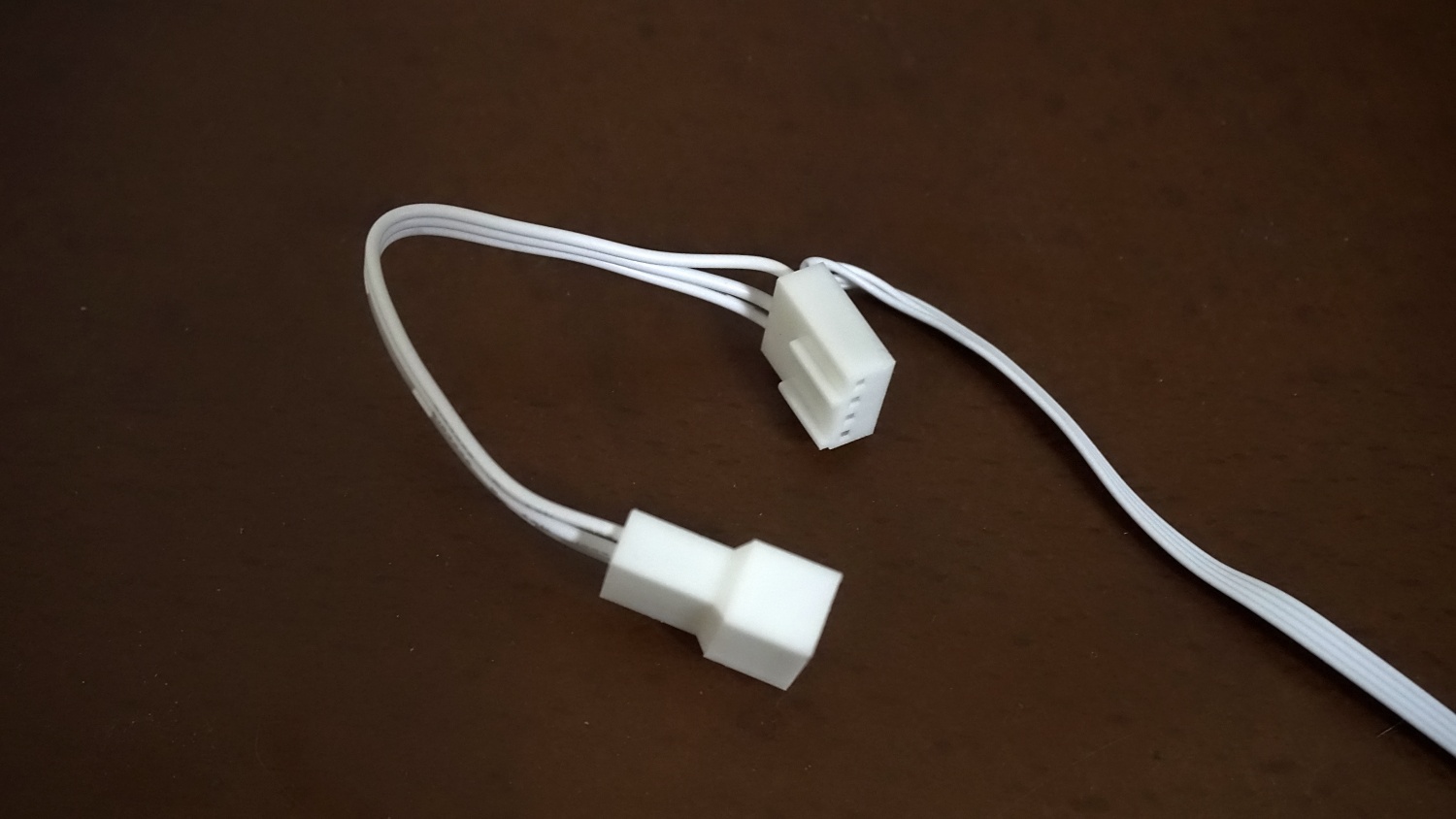

線材部分,也是這顆風扇主要的特色之一;
他每一種線才拉出來,都分別有一公一母,所以可以將風扇一一串連起來,在後續的整線上也會方便許多(因此有這個串聯模式的風扇,Arctic也會在型號上多加PST的字樣)

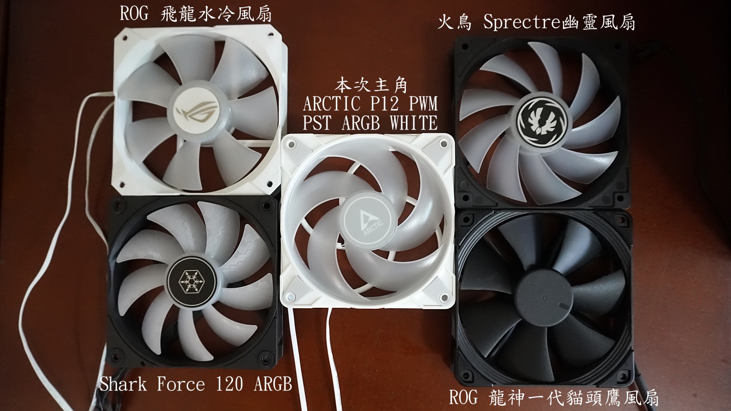

以下為這次測試的風扇,總共有5個。

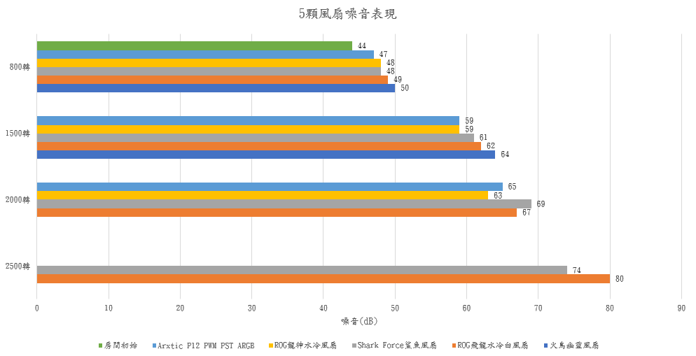

首先是噪音比較,由於每個風扇的最低、最高轉速不同,所以我就盡量以同樣最低800轉跟各自最高進行測試,房間初始的噪音為44dB;
Arctic P12 PWM PST ARGB WHITE在所有的轉速下表現都相當出色,尤其是在2000轉的時候,雖然手機噪音APP測出來比龍神高了2dB,但在我自己的體趕上,他是更安靜的,幾乎只有風切聲,軸承高速運轉的機械聲真的是要靠很近才會有明顯的聲音。

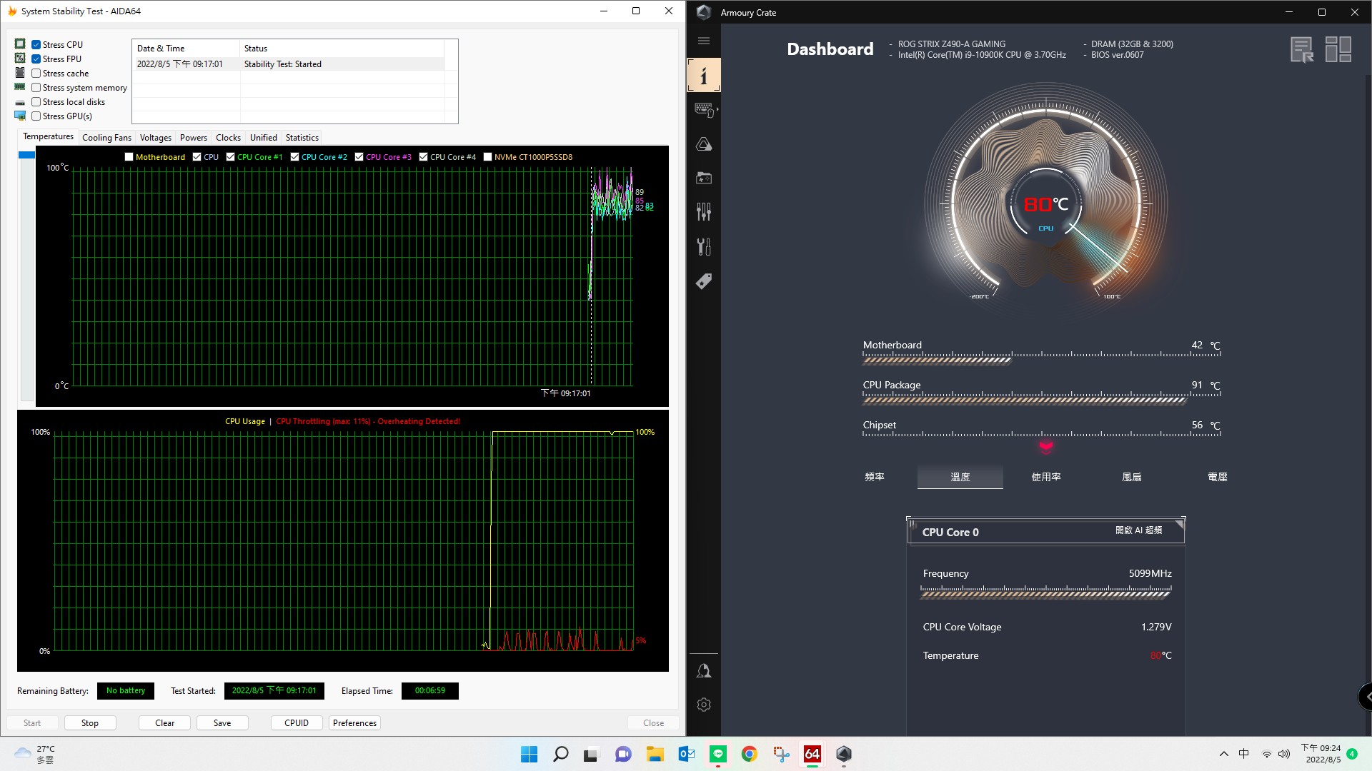

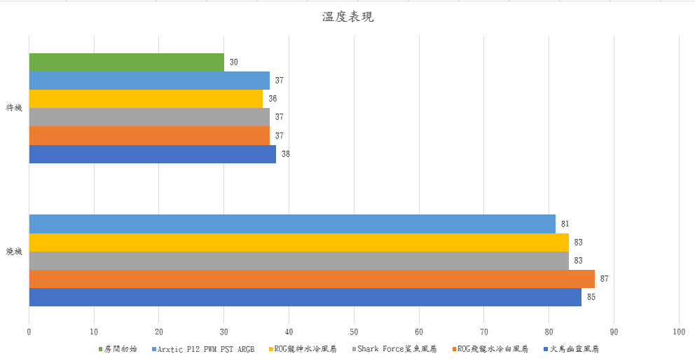

接下來是溫度測試,不過由於本人在家裡比較節約省電,幾乎只吹電風扇;
因此在環境溫度上偏高(30度),同時也怕我電腦這樣燒會燒壞,所以燒機都是進行5分鐘上一點點。
以下一樣整理成一個表格給大家參考,

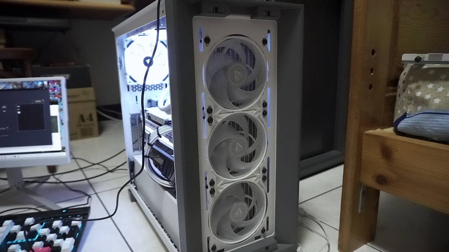

【燈光效果】

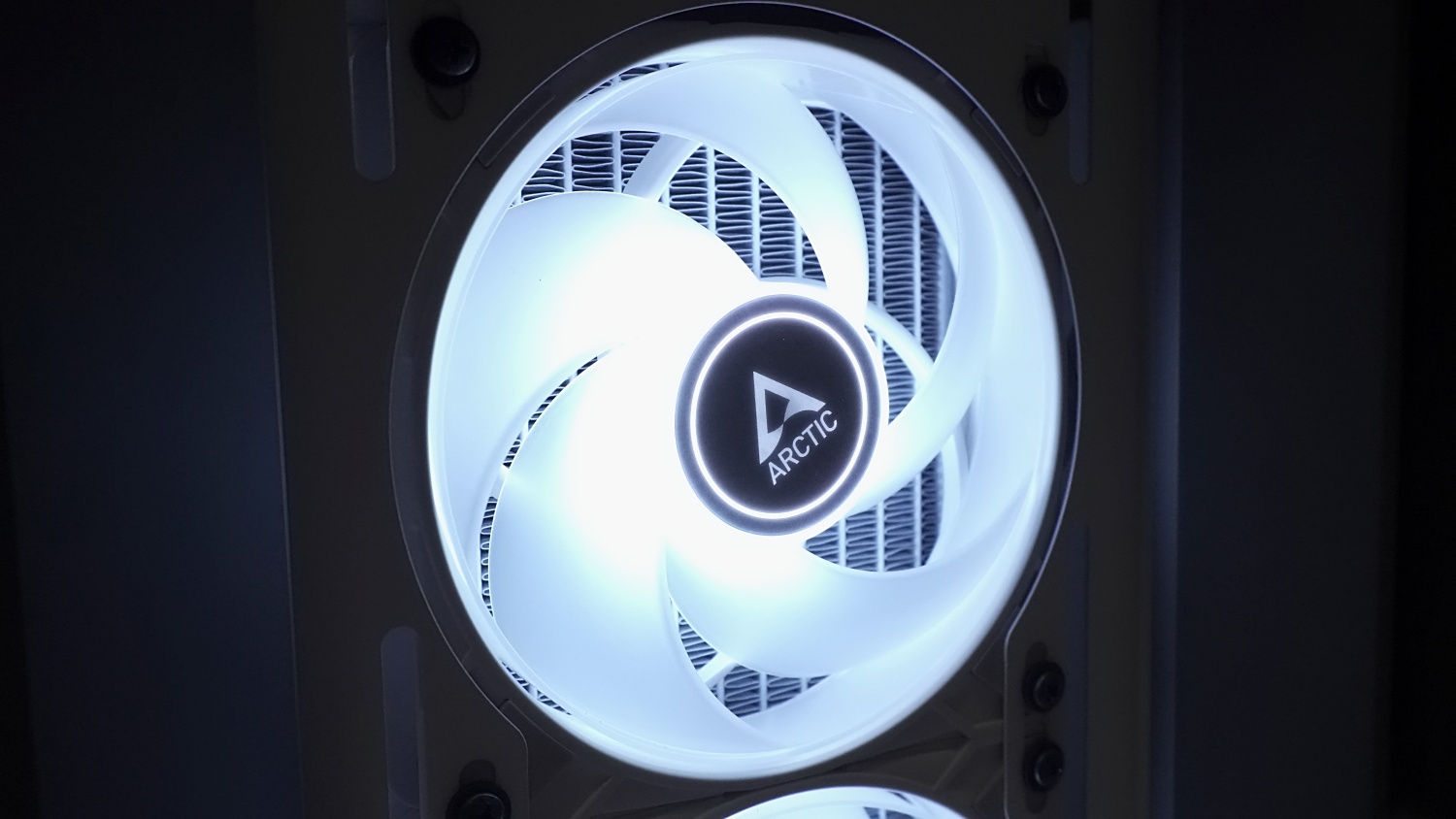

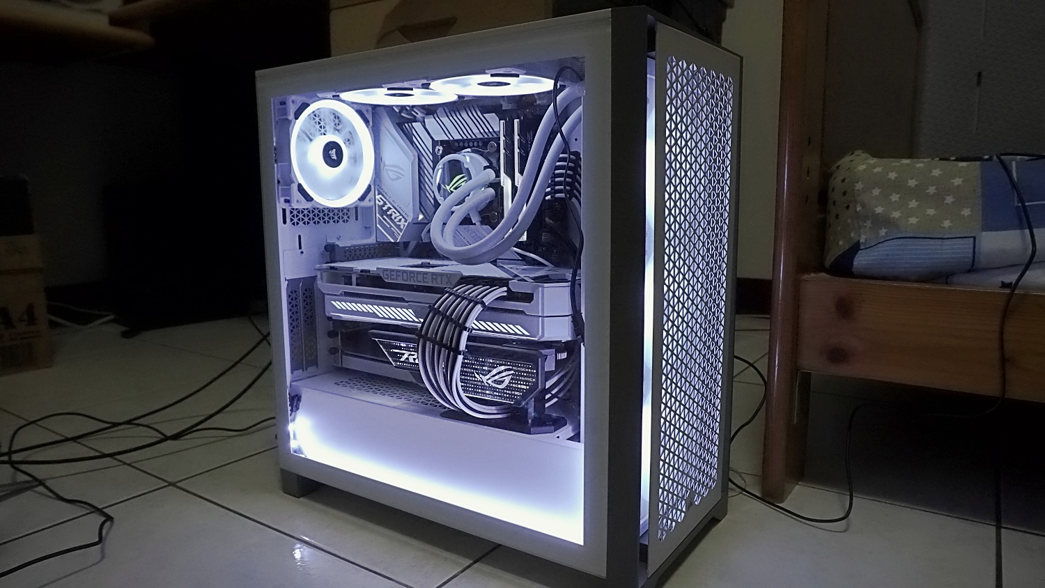

性能測試完畢,接下來就是燈光拉~~
不知道是不是因為是新風扇, Arctic這顆新的ARGB風扇的亮度有讓我嚇到;
另外也確實因為透明扇葉的設計,所以會有導光性,整個光有往外傳。
