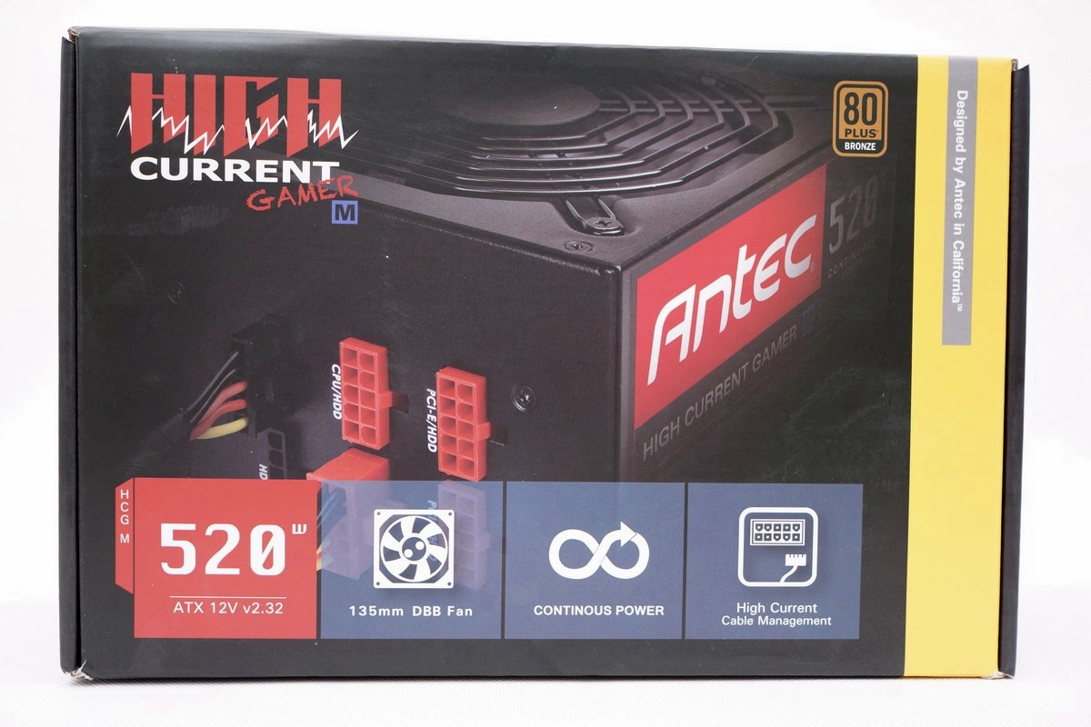

Antec HCG-520M 520W外包裝
Antec HCG-M系列之作
計有520W、620W(還有400W的產品)。
整體包裝盒外觀
簡約大方的設計,產品訴求針對進階裝機需要模組化使用,也對電源品質有基本要求的使用者。
產品通過80PLUS銅牌認證
來自ANTEC California設計團隊。

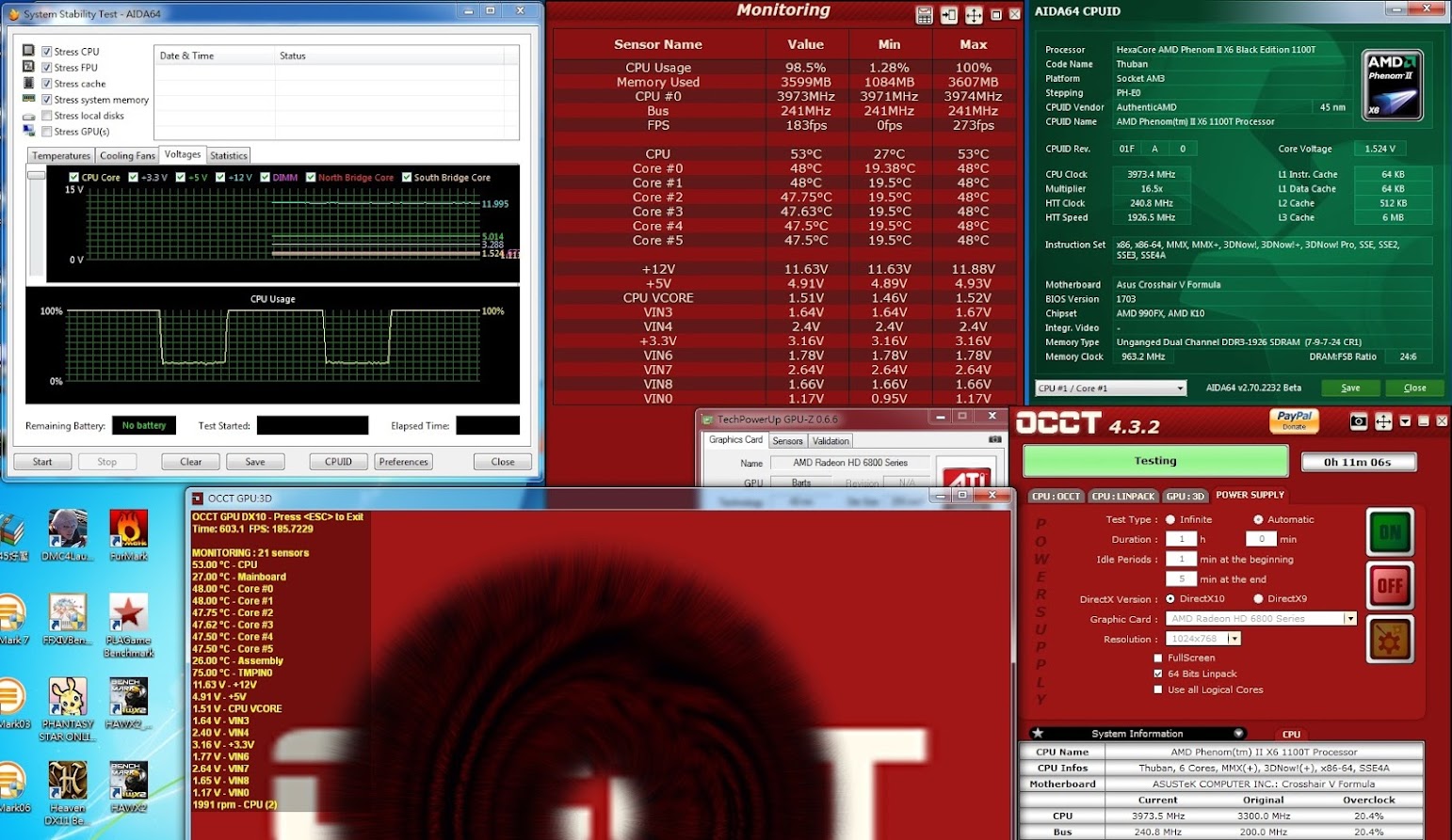

使用OCCT 4.3.2及AIDA進行燒機監測紀錄。

電壓穩定度

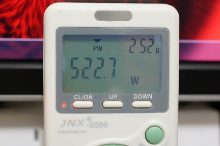

測試過程最高瞬間功耗
來到522.7W,考量效率達80%以上(此時轉換效率約在80%以上),實際功耗約為522.7W X 80%=418.16W,也超過80%設計負載,通過一個小時的POWER模式模擬負載穩定度仍是相當夠。

測試過程中,待機及低負載POWER散熱風扇的噪音待機時不明顯,在這次測試的高負載情形時則提高風扇轉速以控制溫度,當然此時風扇就會產生些微噪音,POWER外殼也沒有因為高度負載而產生過多的廢熱造成發熱情形,也因為轉換效率及加強風扇轉速讓散熱效率機制運作不錯外,外殼僅保持微溫感覺,測試結果可以發現,12V的壓降約0.2V左右,以在接近80%的負載下,壓降仍保持不錯的水準,表現相當不錯,實際電表監測也有這樣的感覺,當然選購POWER時,負載功耗以50%左右為最佳,如果您有購置類似全負載250-400W功耗需求的產品,這顆POWER整體表現還算不錯,以上給需要的朋友參考。
Antec HCG-M系列之作
整體包裝盒外觀
產品通過80PLUS銅牌認證

電壓穩定度
測試過程最高瞬間功耗
