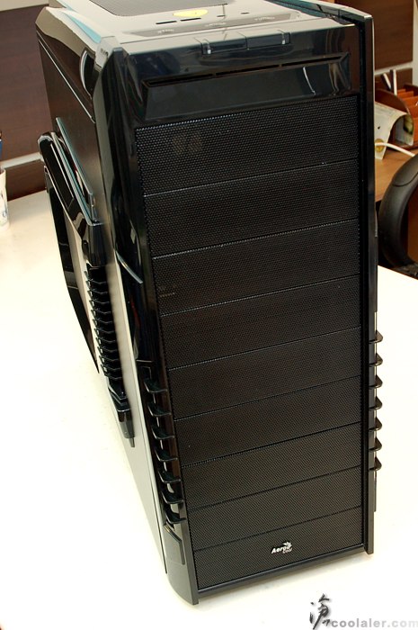

Aerocool Vx9-Pro (黑鷹計畫)是屬於一般ATX主機板規格所使用的機殼,整體機身採用黑色,在後部及側板都備有散熱風扇,而且內建風扇轉速控制器,在電源供應器安裝的部份採用目前流行的下置式設計。
Aerocool Vx9與Vx9 PRO主要差在側板的散熱風扇以及上部可以擴充風扇的部份。

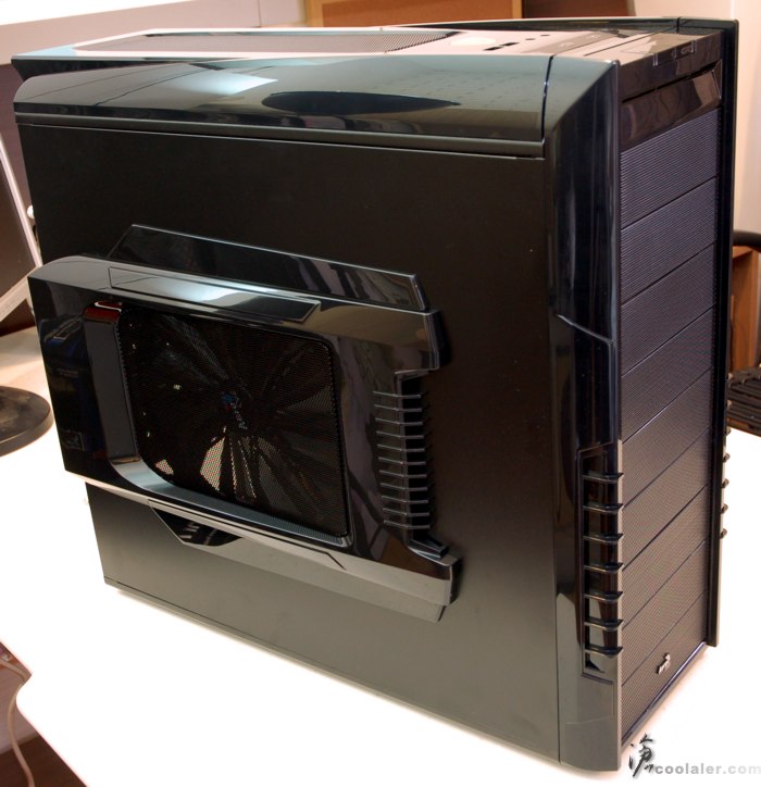

Aerocool Vx9-Pro(黑鷹計畫)整體為黑色,材質則是採用鋼材加上鏡面塑膠。

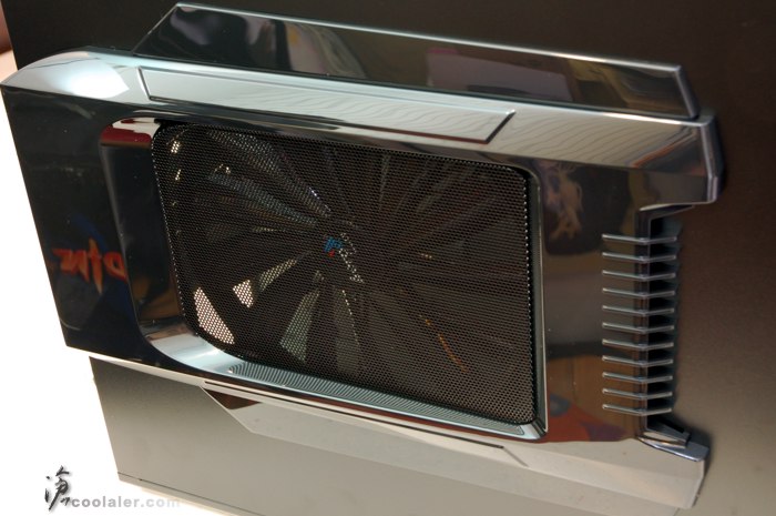

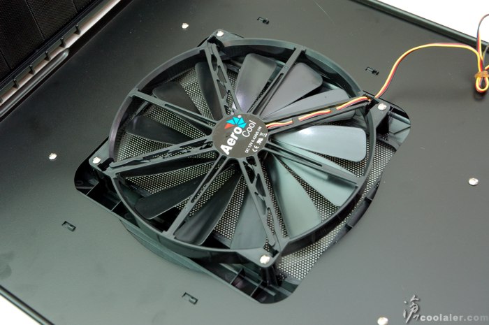

Vx9-Pro側板有個立體造型,材質為鏡面塑膠,內部有一顆20公分的散熱抽風扇。

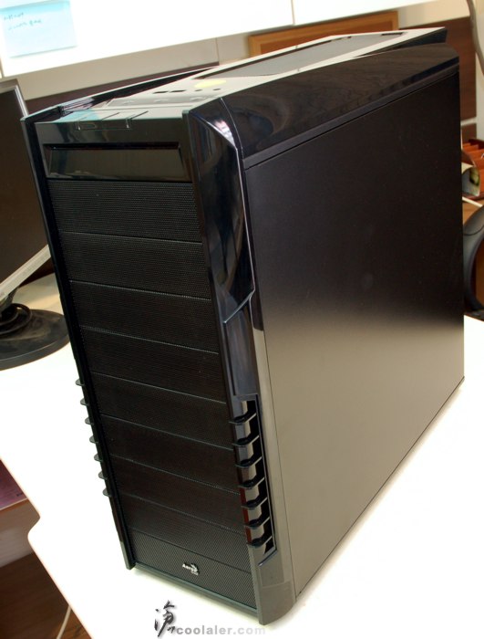

前面板的部份採用9片沖孔式濾網,這部份如果長時間使用卡灰塵可以拆下來清洗。

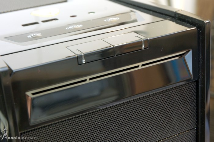

面板的最上方則是開關及重置鍵,下方是一個特殊造型的進氣孔。

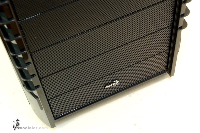

最下方沖孔濾網上有個AeroCool的logo,既然是可拆下,要放在哪一個位置就看個人喜好了。

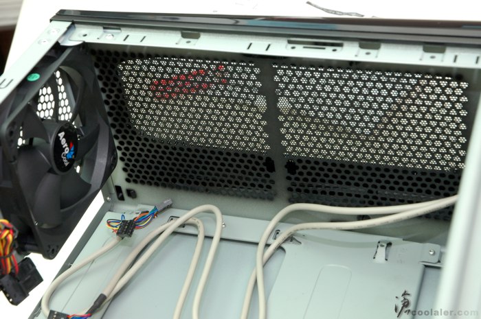

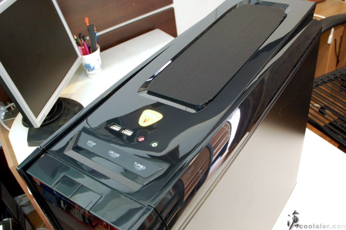

有不少人機殼都置於桌子下方,這時候開關及IO的部份設計在機殼頂部是相當便利。在頂部的後半段為金屬濾網,內部可以安裝兩顆12公分的風扇。

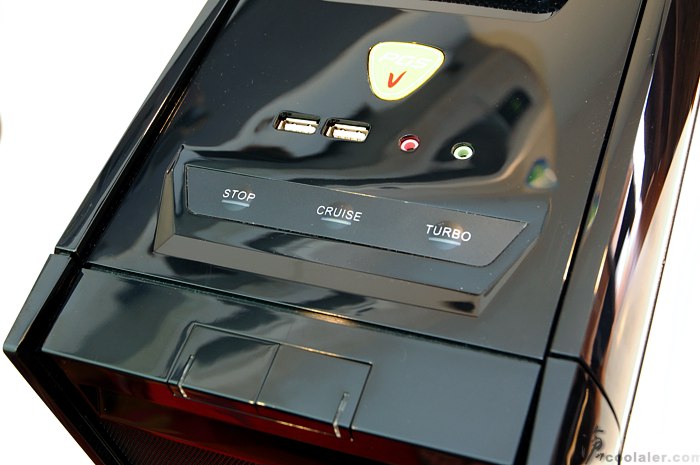

上方的IO部分有,兩個USB、耳機孔、麥克風孔、風扇控制按鈕、電源開關、重置鍵。風扇控制鈕可控制內部風扇STOP(停止)、CRUISE(巡航,也就是60%轉速)、TURBO(100%轉速)

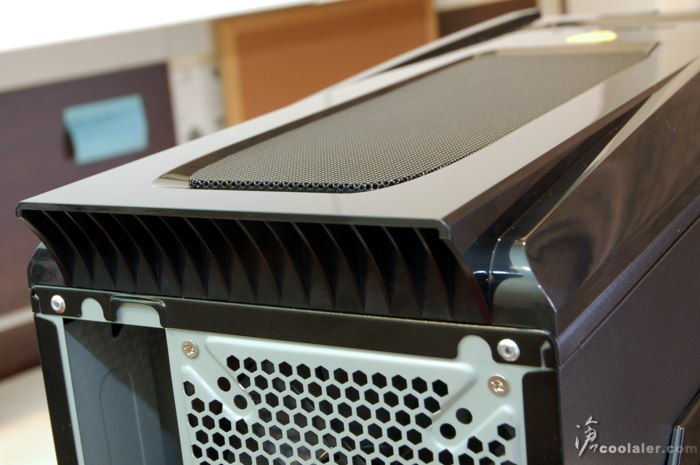

後側的曲度造型設計,但是沒有排、進氣功能。

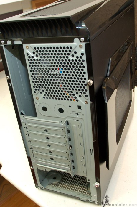

Vx9-Pro也可以支援水冷散熱器,後部備有兩個水冷孔。電源供應器採用下置式設計。

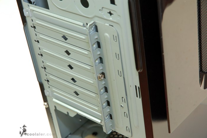

介面卡的部份並不是採用免螺絲設計,不過也不算太麻煩,拆裝也只需要一顆螺絲。
側板20公分的大風扇。

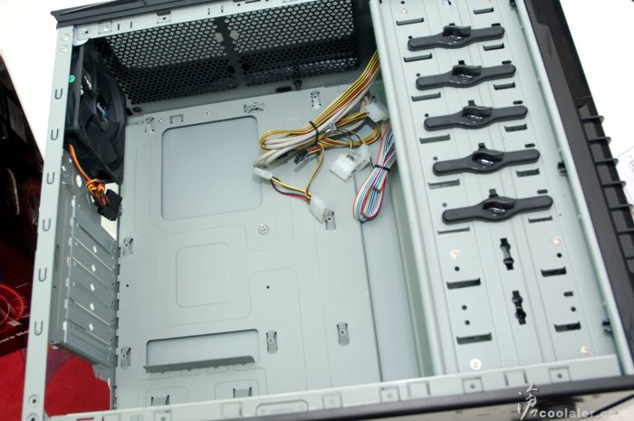

整體內部空間還算是大,大張的顯示卡安裝空間都還算相當夠。

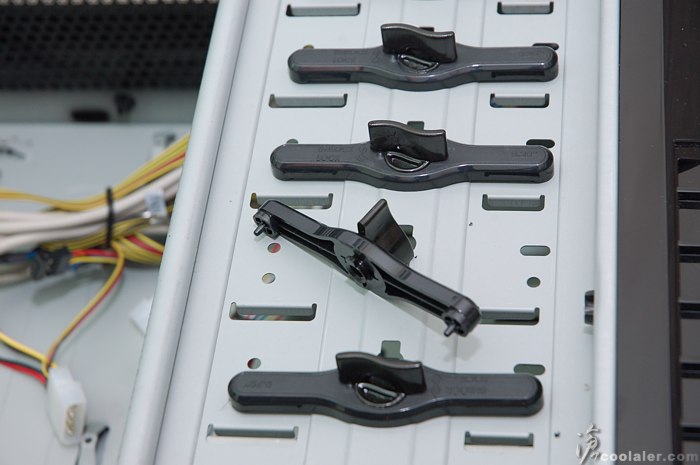

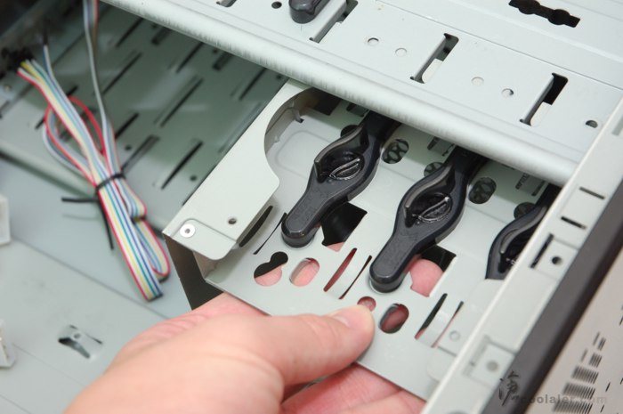

在5.25吋及3.5吋儲存設備的安裝上採用免螺絲設計,使用活動卡榫卡住螺絲孔。

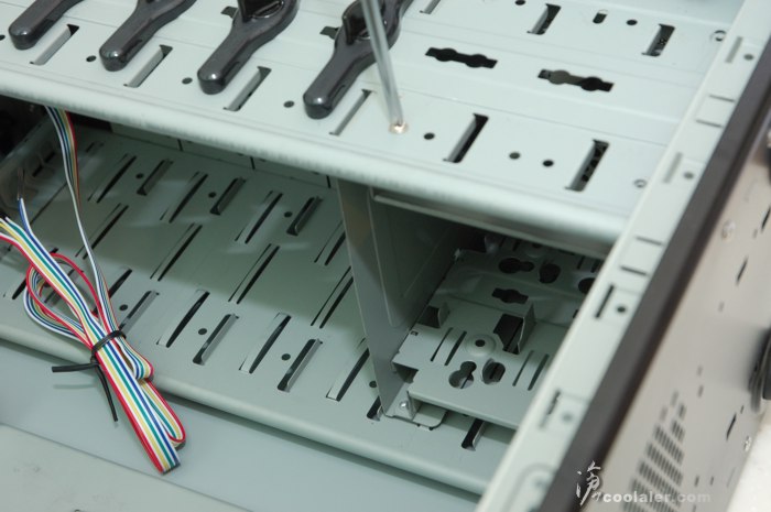

3.5吋硬碟的部份是使用一個硬碟抽取架,需要旋下螺絲才能抽出。
這個硬碟支撐架可以裝三顆3.5吋硬碟,支撐架可以由內部或是拆下前面板從前方抽出。這部份並沒有易抽取的滑軌設計,在抽取時並不是相當順手,而且手指的著力點會讓人不知道該放在哪邊。

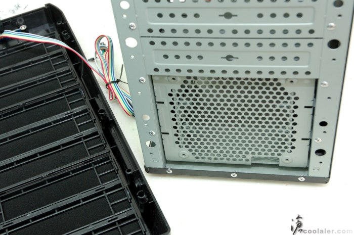

硬碟支撐架可拆下前面板由前方抽出,支撐架的前方可以裝上一顆12公分風扇加強硬碟的散熱。

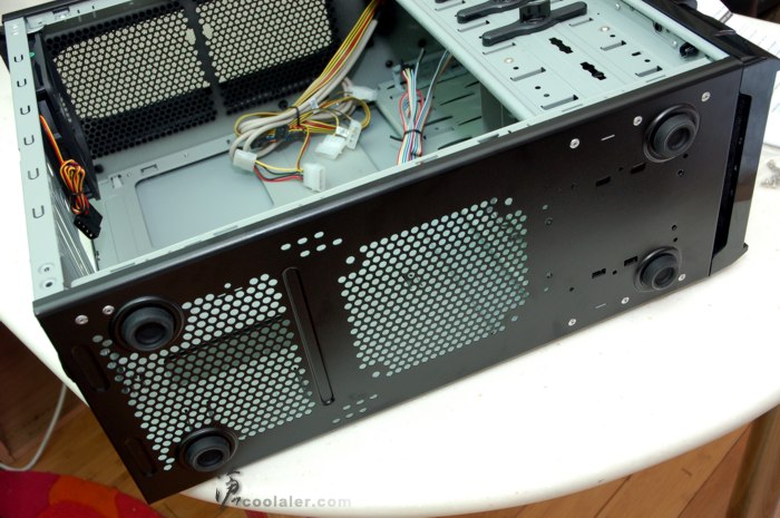

電源供應器需裝於機殼的底部,Vx-9 Pro也加強了這部份的散熱,底部中間還能再加上一顆12公分的風扇。

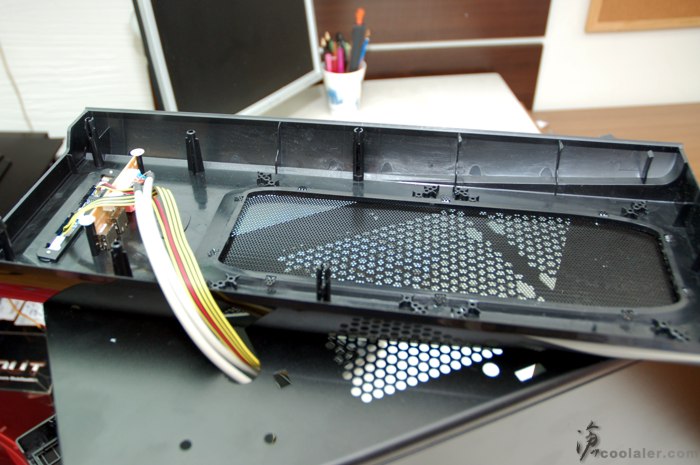

機殼的後部原本就配有一顆12公分的散熱風扇,於頂部的地方也還能再加上兩顆12公分的風扇。
如果要加上兩顆12公分的風扇需先將前面板拆下,接著再拆下頂部的面板。

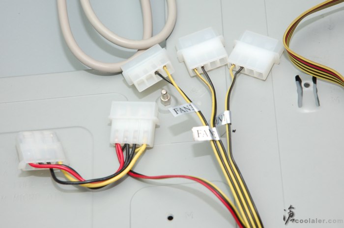

內建的風扇轉速控制器,可以接上三顆風扇。
