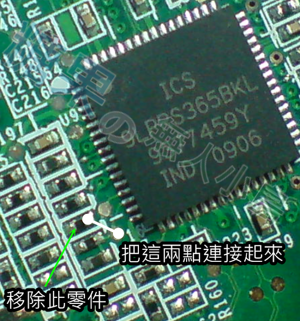

裡面有一張原始修改圖
上面說
移除此
並連接兩點~
所以要先找出晶片位置

看著螢幕上的設計圖開始施工
並準備相關工具,順利找到晶片組如下
就在中間下方
即可發現
準備開工
我重新再用一次中文版圖解....

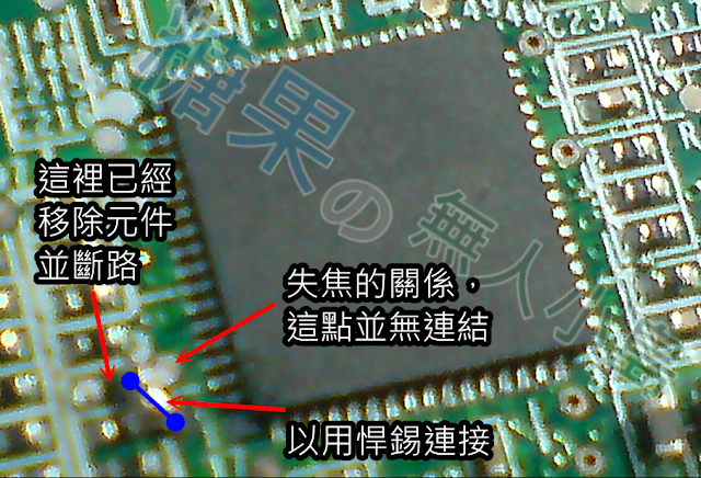

拿起的電容小不垃圾的貼在膠帶上
完成後如下圖~
因為照片對焦到上面
所以下面不清楚
稍微用軟體處理過
請注意
失焦的地方有一點看似連結
其實沒有連接到
寫斷路的地方已經拿起零件
藍色為我焊點的連接
不小心黏到了下面一顆電容
因為那個點其實跟下面一顆電容連接
不小心連在一起也沒關係~

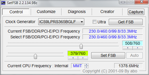

打開setfsb_2_2_134_98\csetfsb.exe

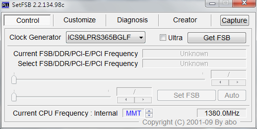

先測試是否改機成功,能夠軟體設定超頻,失敗的話設定完後會在恢復預設值
建議開CPU-Z察看
先選中間的晶片IC型號
ICS9LPRS365BGLF
點選Get FSB
調製你想要的外頻
普遍落在230外頻為最大穩定值吧~
點Set FSB
上下數字為你所設定的值及成功破解硬體,
如果沒有成功破解會恢復預設值
(省麻煩的方法就是在改晶片完晶片時直接開機,外接滑鼠,先開啟軟體測試看看有無成功再鎖上~,避免還要在拆機檢查一次....)
CPU-Z也會顯示

中途當機多次後找到了你的穩定值
我的是230外頻,記下來

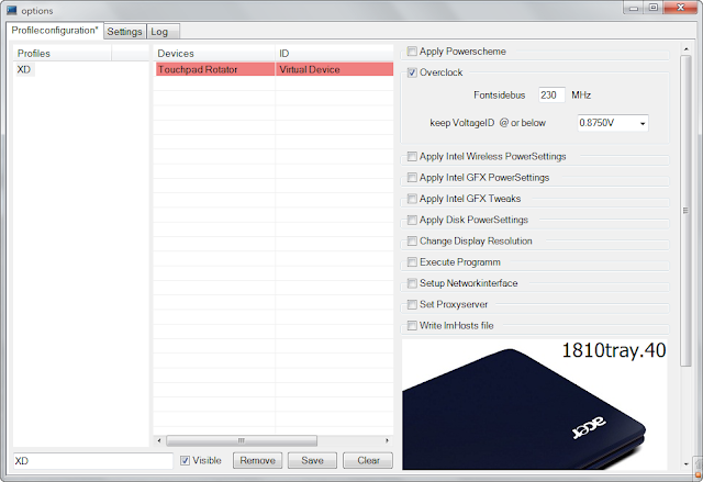

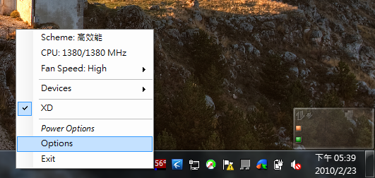

開啟1810tray.40\1810Tray.exe
點選圖示右鍵設定他~
因為我設定完了,所以已經有設定檔....在選單上面
先點選中間選項使之紅色,因為開啟會錯誤=ˇ=(我也不知為何)
左下角輸入你要的存檔名稱,示範為XD....
先切換到第二頁按照下圖打勾開啟OC
下放會有多出選項
選擇剛剛超頻用的程式~setfsb_2_2_134_98\csetfsb.exe
回到第一頁
按照上圖
右邊OC打勾
輸入你穩定的時脈
電壓以你喜好....
中間一樣維持紅色
左下角名稱確認有輸入並按Save
就會產生設定檔在左邊

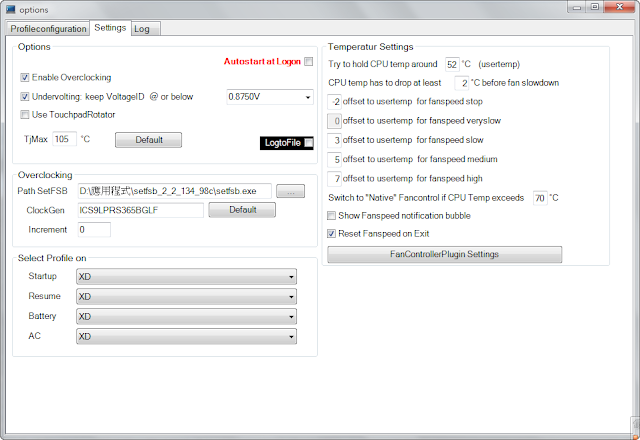

回到第二頁
依照下圖
把下面4個選項
都選上您的設定檔,我的都選XD
完成後
將1810tray.40\1810Tray.exe建立捷徑到開機啟動資料夾,讓他自動開機,
重新開機~
開機後如下
分數很驚人對吧,分數竟然與SU9400同級~點圖放大
