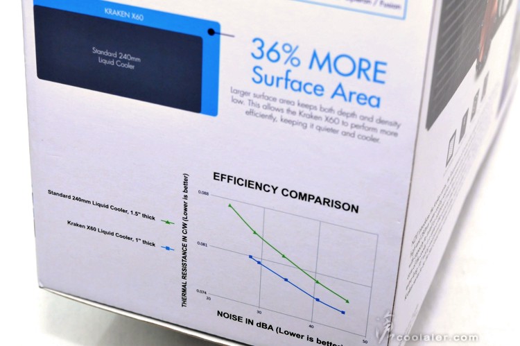

比一般24公分冷排要多了36%的散熱面積,底部為與24公分冷排相比的熱阻值與噪音曲線。

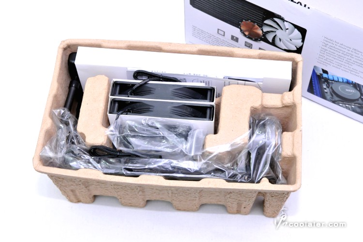

開箱~

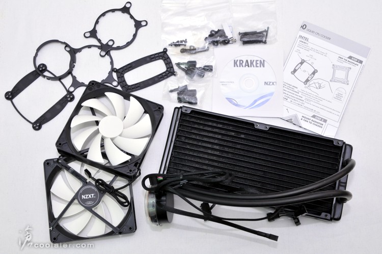

配件有,安裝背板、扣句、螺絲、2顆14公分風扇、軟體光碟、多國語言說明書。

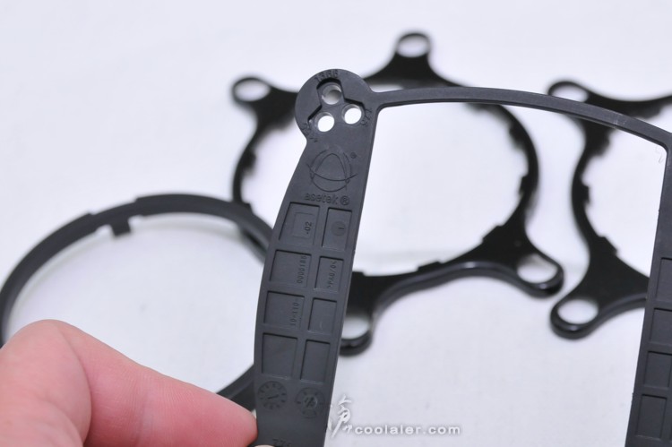

背板及扣具分為AMD以及INTEL平台兩種。

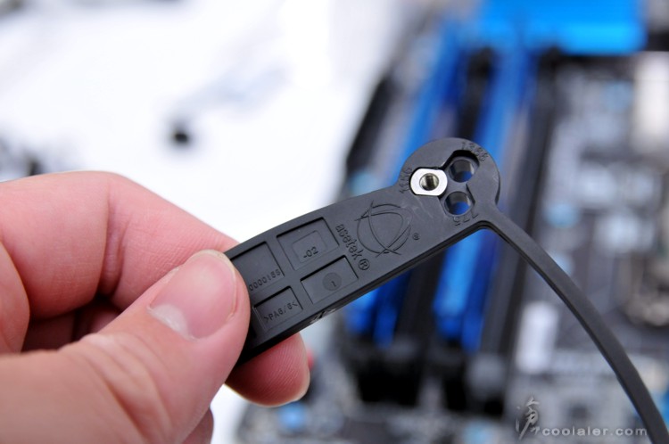

很面熟吧?!原來大家都是由Asetek所代工的。

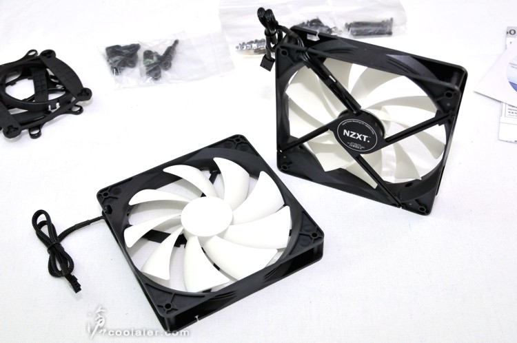

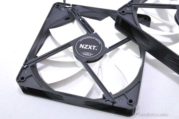

2顆14公分風扇,轉速為800~2000RPM,噪音值21~37dBA。
12V / 0.59A / 7.08W。

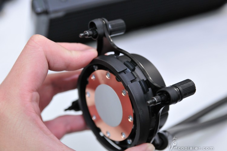

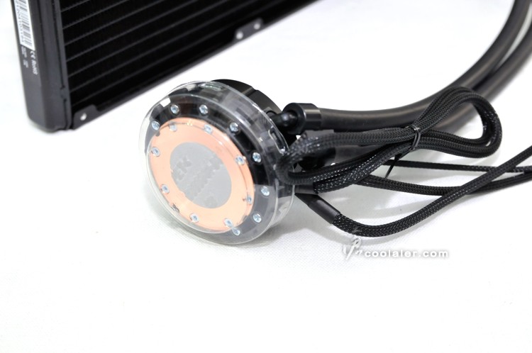

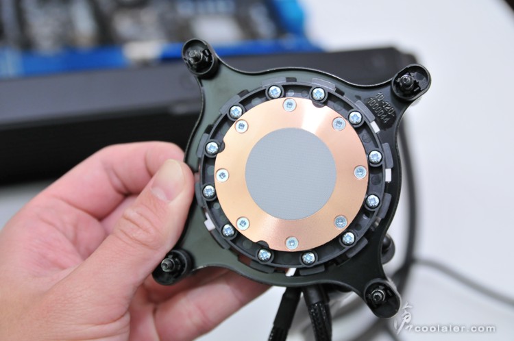

水冷頭有套上一個塑膠蓋,保護預塗的散熱膏。
水冷頭上有一層均勻的散熱膏,基本上安裝時可以不用上散熱膏了,如果你覺得上面的散熱膏可能比你買的還差,倒是可以擦掉。
水冷頭上連接的水管是可以調整角度。

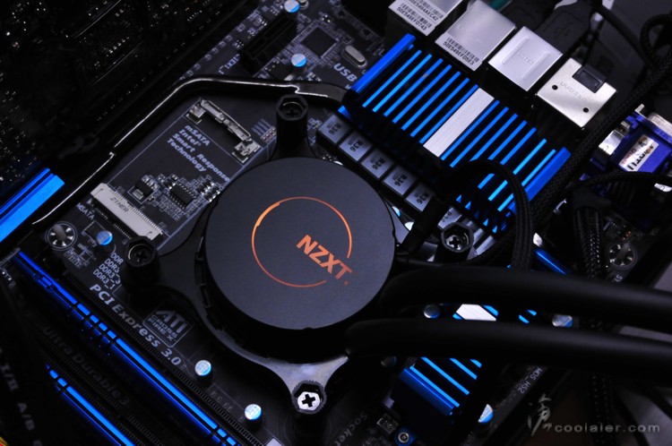

上方有NZXT的字樣,這部份有燈光效果。

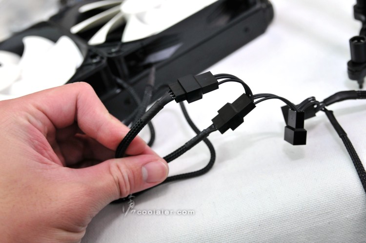

接頭有不少,4個4PIN風扇接線(支援4個風扇)、SATA電源線、3PIN風扇、內置USB。

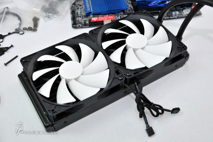

28公分的水冷排,最多可安裝4顆風扇(一邊各2個)。
於冷排上的管線連接處是不可調整角度。

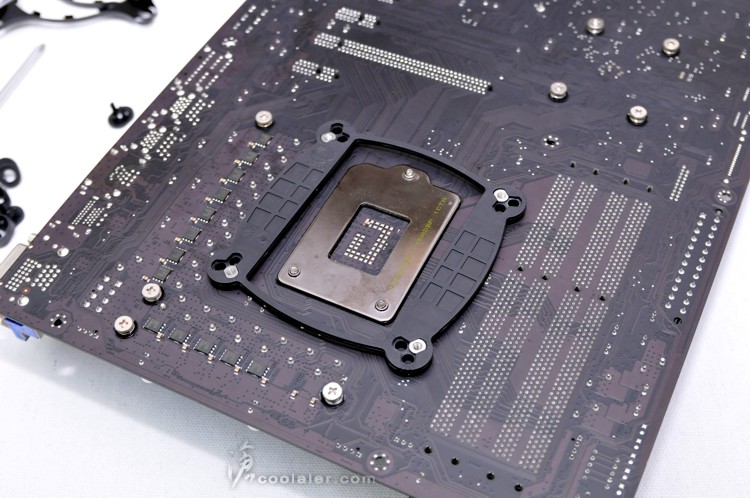

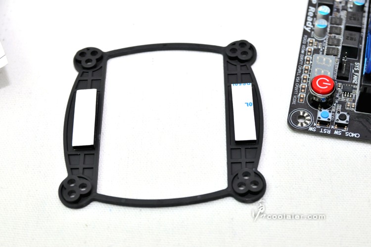

拿出專用的背板,兩側黏上膠墊。
在四邊相對的腳位孔套上螺絲柱。
對應散熱器孔位固定於主機板背面。

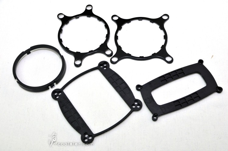

扣具的部份需要組合一下,有三個組件,要套上扣具的四邊。
不困難,穿過長螺絲,將固定的塑膠組件扣上。
完成。

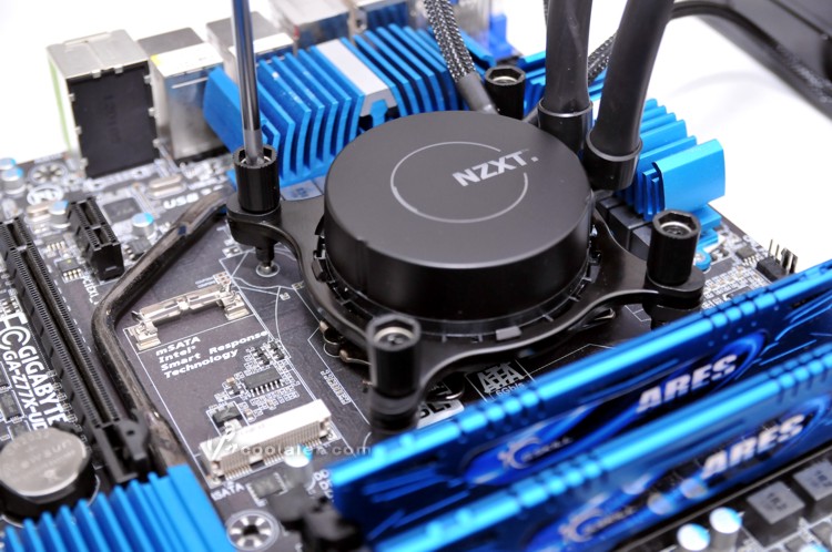

將組合好的扣具套上水冷頭,然後將扣具稍微旋轉,讓扣具頂在水冷頭上,空出原本的孔位。
套上塑膠固定圈,四邊有卡榫,穿越孔位,固定在扣具上即可。
水冷頭的部份完成。
將四邊螺絲固定。
水冷排鎖上14公分風扇。

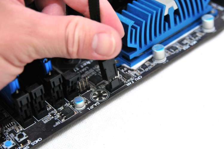

將風扇的電源4PIN接上水冷頭拉出的接頭。

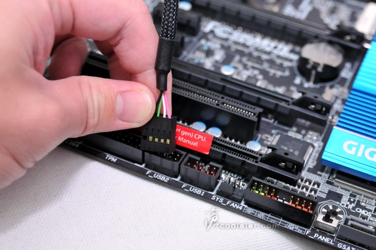

將USB接頭接到主機板上。
插上3PIN電源。
接上SATA電源。

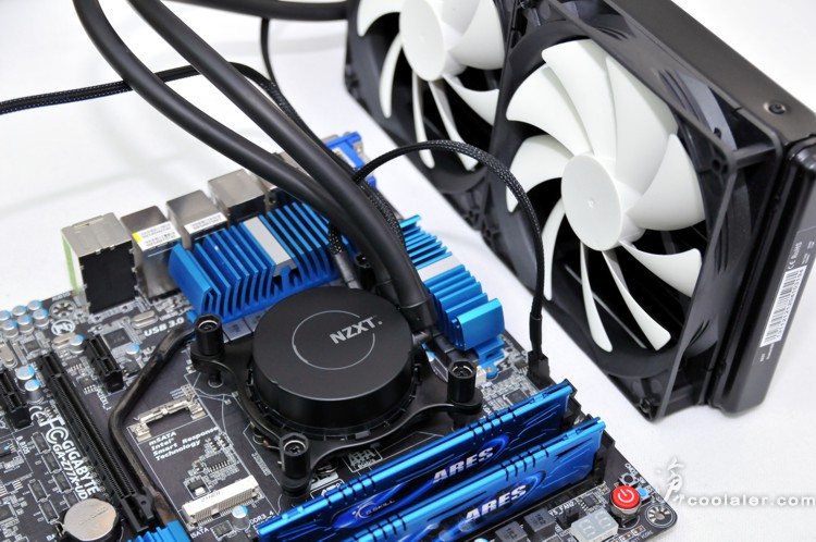

組裝完畢。
準備上機測試,水冷還有個好處,就是CPU上方很空曠,不會像大塔型那樣擁擠,不過還是得找地方安置散熱排就是了。

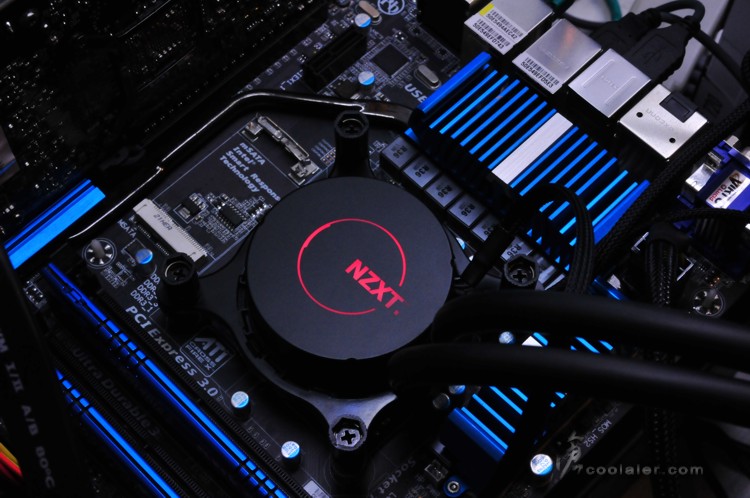

Kraken X60 水冷頭上的燈光是可以調整效果、顏色,甚至溫度變化。

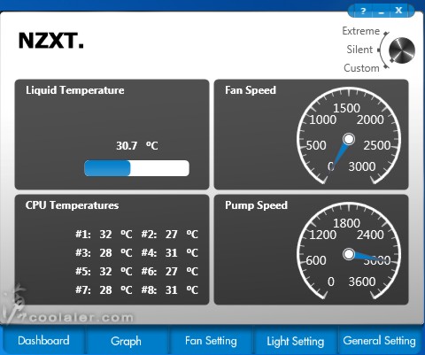

Kraken Control 軟體介面
測試之前先來看看 Kraken X60 所搭載的控制軟體介面。

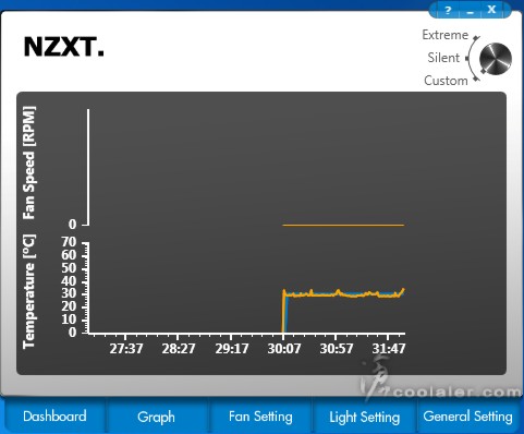

Kraken X60所搭載的Kraken Control 畫面簡單明瞭,一共分為五個頁面,有Dashboard監控畫面、Graph圖形曲線監測、Fan Setting風扇轉速控制、Light Setting燈光顏色控制、General Setting一般設定。
Dashboard 監控畫面,分為四格,有水溫、風扇轉速、CPU溫度以及Pump速度。不過有點詭異,居然抓不到風扇轉速,但調整轉速卻又會改變。判斷可能是軟體的bug...
Graph 圖形曲線監測,用來監測時間、溫度以及風扇轉速的變化。
Fan Setting 風扇轉速控制,這部份分為Custom(自定義)、Silent(靜音)、Extreme(極端)三種設定,出廠原先就已經有幫各位拉好溫度以及轉速的控制,三種設定都可以自行重新定義。
Light Setting燈光顏色控制,在水冷頭上的燈光效果是可以自行調整,也可以關閉。燈光顏色的部份支援可調式色盤,另外也可以自定義在某個溫度以上的時候另外用別的顏色來顯示。燈效的部份支援呼吸燈漸變以及間隔變換,不過有點奇怪,間隔變換勾選並沒有變化反應。
燈光顏色有支援色盤式調整,一定會有喜歡順眼的顏色吧?

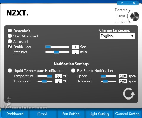

General Setting 一般設定,可以用來切換華氏顯示、啟動最小化、開機自動載入、調整log記錄時間及頻率,另外還可以設定水溫及風扇轉速的警告通知。

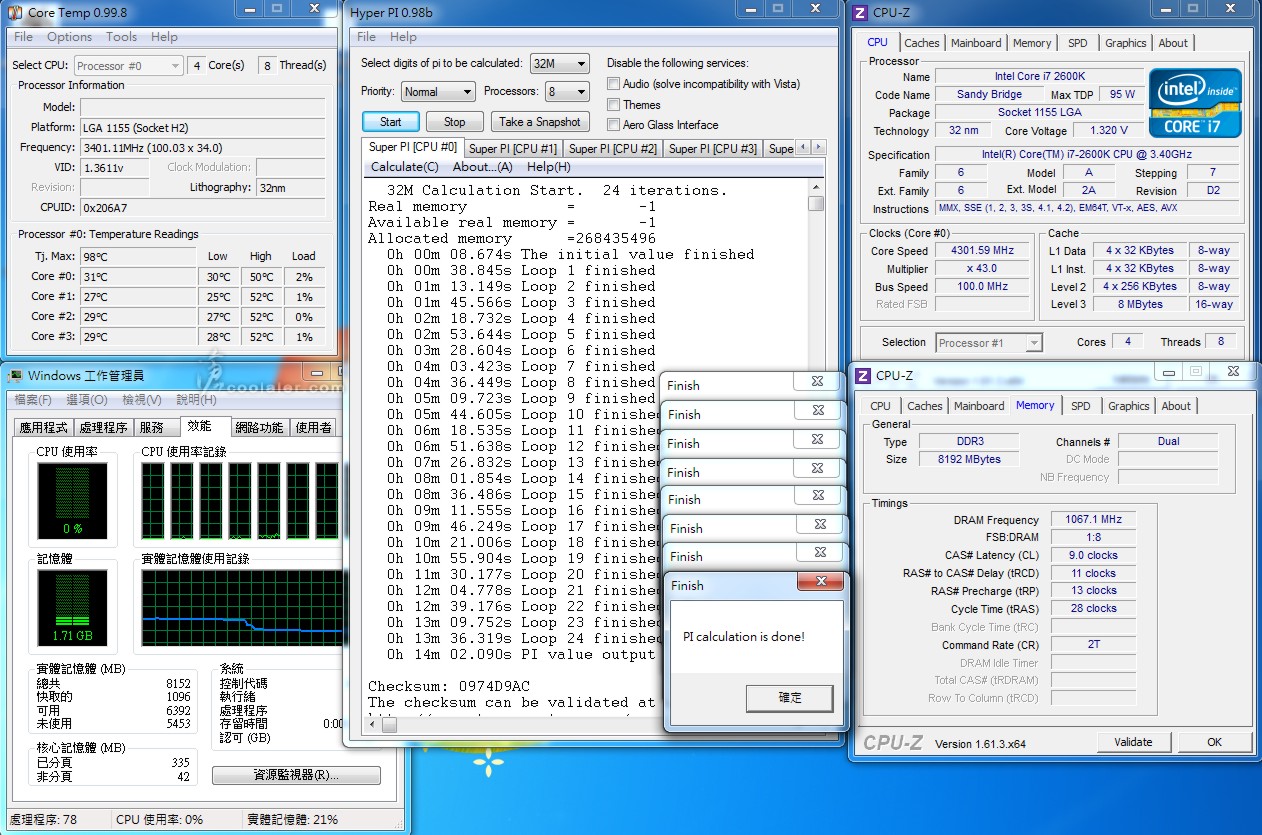

測試平台
CPU: Intel Core i7-2600K
CPU Cooler: NZXT Kraken X60 一體式水冷散熱器
RAM: GSKILL DDR3 2133 4GBx2
MB: GIGABYTE GA-Z77X-UD5H
VGA: AMD HD7870
HDD: Seagate Barracuda XT 2TB
PSU: FSP全漢 皇鈦極 AURUM 92+ 650W
OS: Windows 7 64bit
室溫:23度, 裸測平台

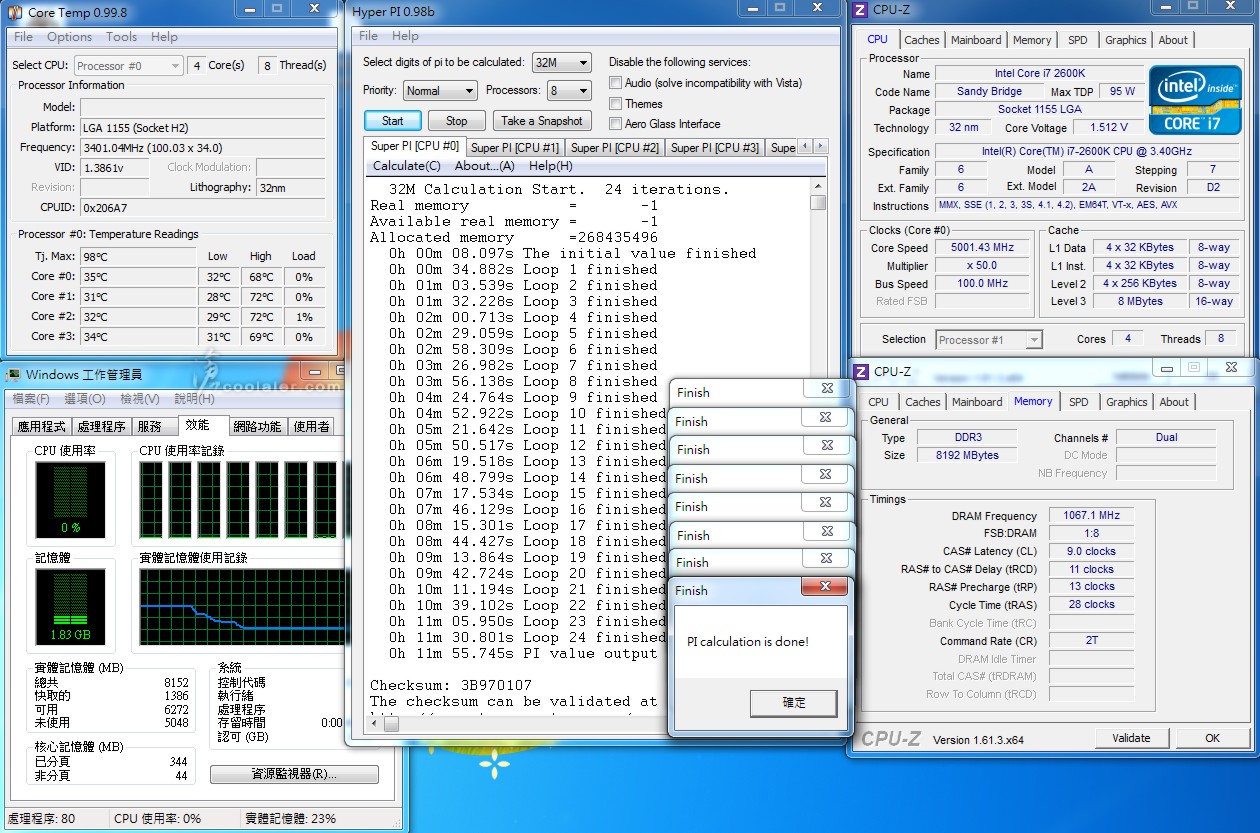

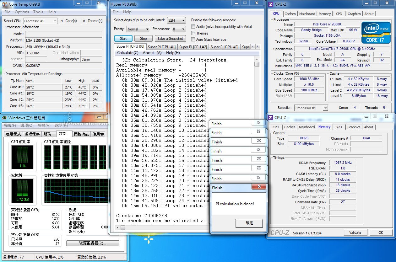

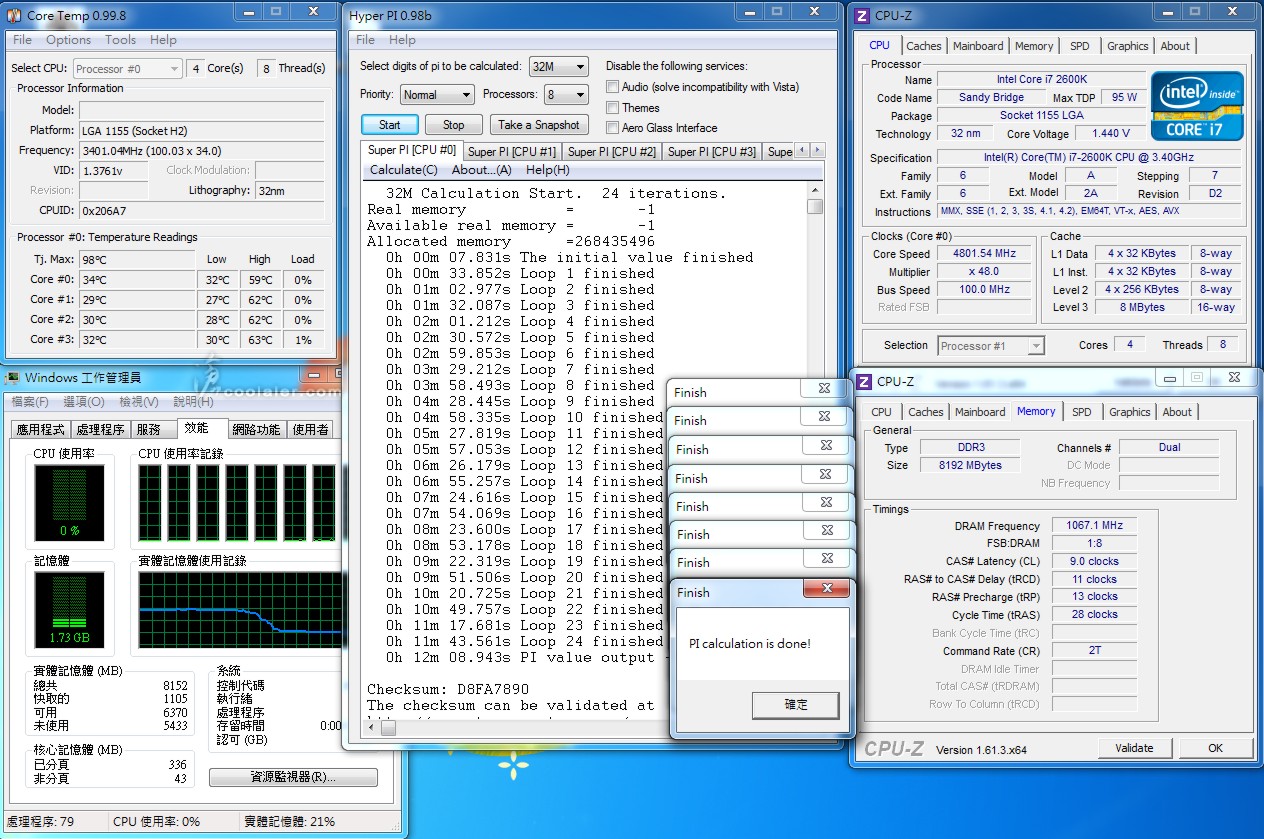

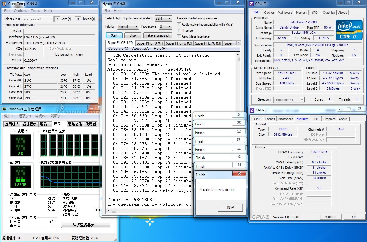

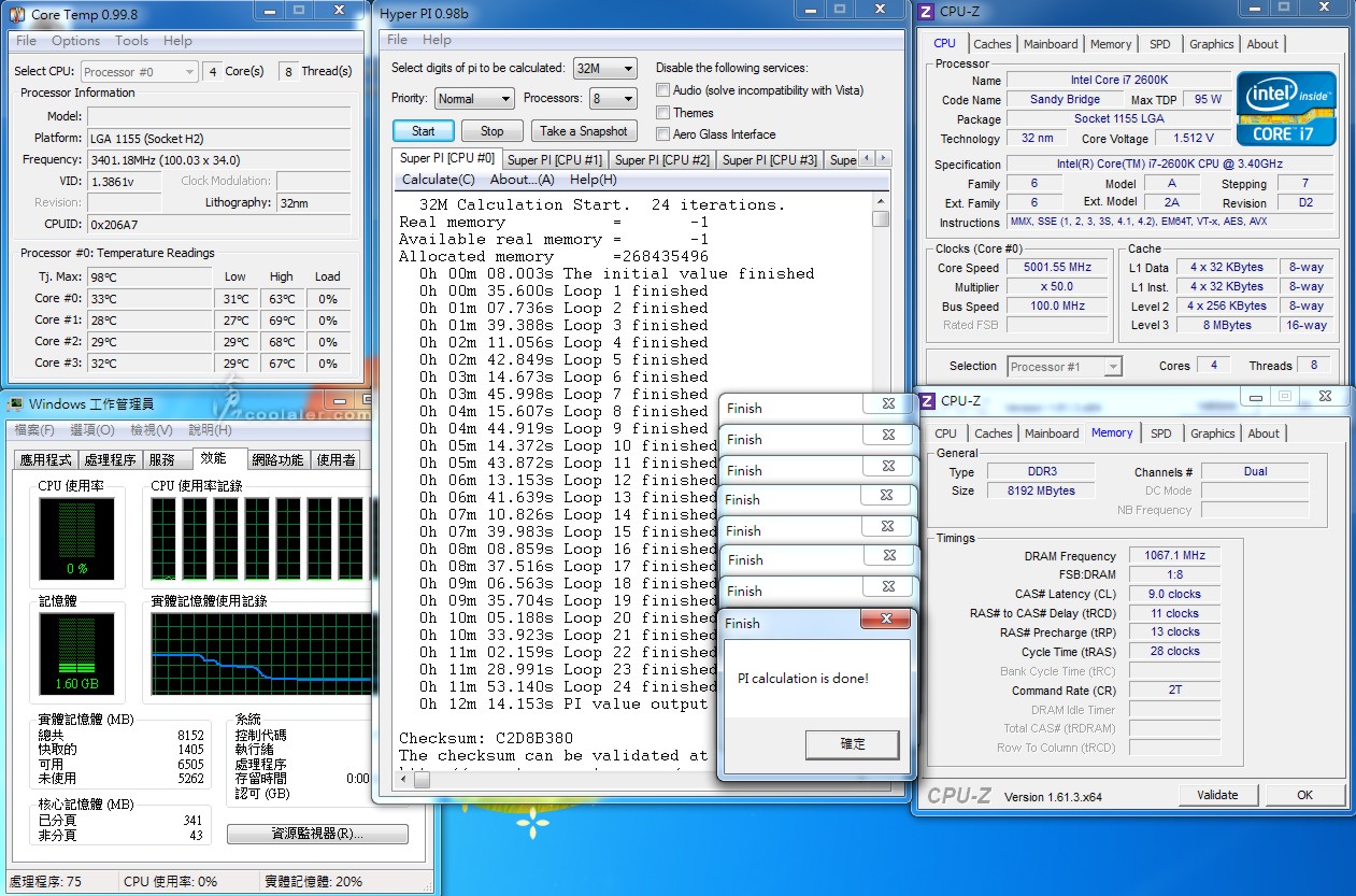

測試時執行HyperPI 32M x8 八匹馬使CPU滿載,並記錄最低及最高的溫度變化。分別測試 Silent 以及 Extreme 兩種風扇轉速設定。
Silent 的轉速設定如下。
Extreme 的轉速設定如下。
預設值溫度測試
先來看看預設值的部分,2600K不超頻,BIOS全預設。
Silent 風扇轉速設定,預設值待機為27度,執行結束後,最高記錄約45度。
Extreme 風扇轉速設定,預設值待機為25度,執行結束後,最高記錄約43度。

CPU加至1.44V左右,超頻至時脈4.8GHz。
Silent 風扇轉速設定,待機為32度,最高約63度。
Extreme 風扇轉速設定,預設值待機為30度,最高約60度。
5.0GHz溫度測試
CPU加至1.512V左右,超頻至時脈5.0GHz。
Silent 風扇轉速設定,待機為32度,最高約72度。
Extreme 風扇轉速設定,預設值待機為31度,最高約69度。

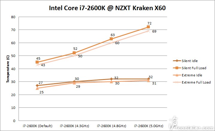

溫度比較
小結
以上測試看來,NZXT Kraken X60表現相當不錯,即便是攻上5GHz的全載測試,在Silent設定下最高也只有72度,以往這顆處理器上到5GHz大概都會到90度以上,雖然說最近是冬天,室溫比較低一些,但與先前測過的空冷以及的12公分的一體式水冷相比,有相當明顯的差異。另外, Silent 以及 Extreme 的轉速設定效能差異不會太大,約是2~3度左右,但是噪音Extreme時相當明顯,甚至有點吵雜,除非特殊需求,Silent設定已經相當夠用了。

缺點大部分都是在軟體上,似乎有一些問題,像核心數一開始是抓到8個(4C8T),但重開幾次之後卻只抓到4個。且風扇轉速都掛在0的位置,但調整轉速卻又有動作。燈效的部份間隔變換效果調整後並無變化。

這邊補充一下軟體問題的解決方法
風扇轉速偵測不到:可能是風扇接頭沒接到第一個,風扇接頭有4個,其中第一個才有轉速偵測,所以接到2、3或3、4是不會偵測到轉速,所以軟體若偵測不到風扇轉速,需變換一下接頭位置。這部份翻閱了說明書,似乎也沒寫到,且接頭上並沒有標示組別。
燈光間歇性不動作:預設勾選可能會沒有動作,可以試著調整秒數變化再勾選該選項,應該就會作動。

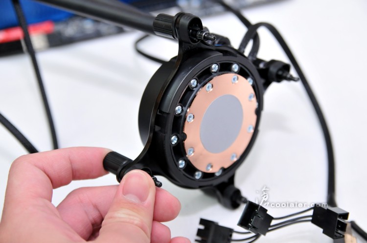

水冷頭上連接的水管是可以調整角度。

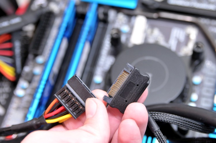

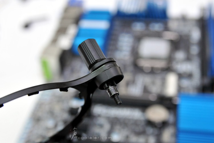

完成。

接上SATA電源。

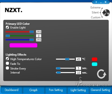

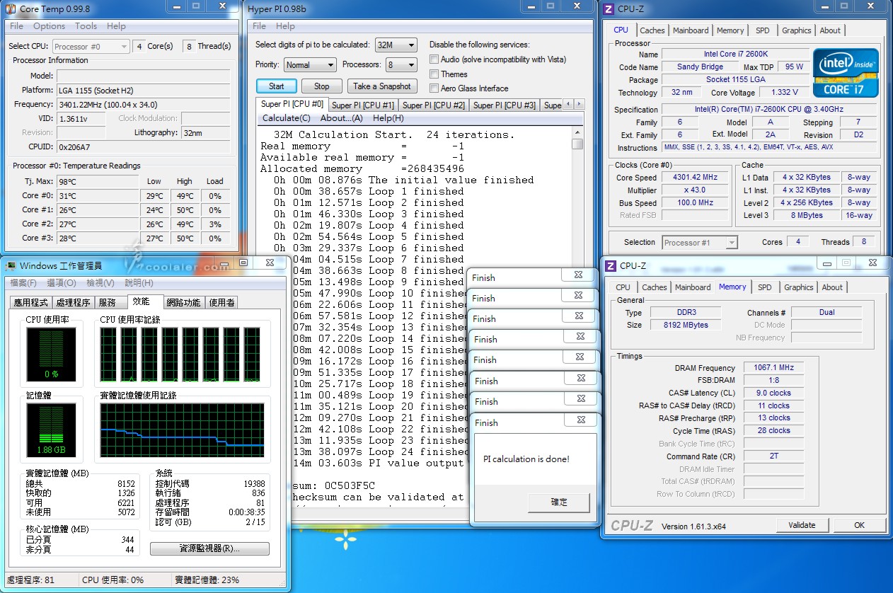

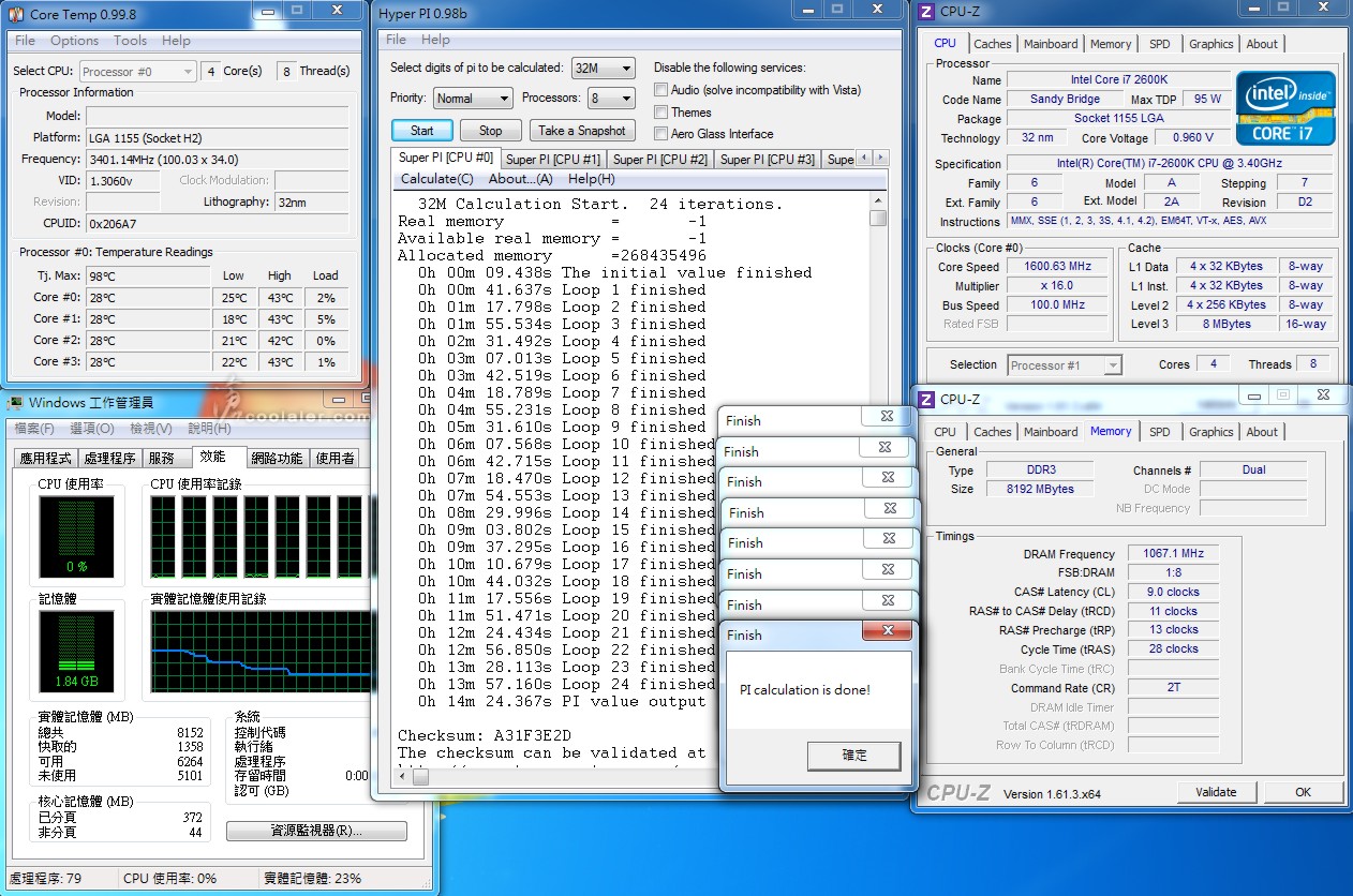

預設值溫度測試

5.0GHz溫度測試

小結
至於與其他24公分相比,因為手邊沒有,加上也沒測過,所以是無從比較,但基本上一體式水冷系統,散熱排大小相當重要,相同條件下越大效能會越好,不過還是得考慮機殼裝不裝得下,畢竟支援28公分冷排的機殼應該都不是陽春的入門等級。
