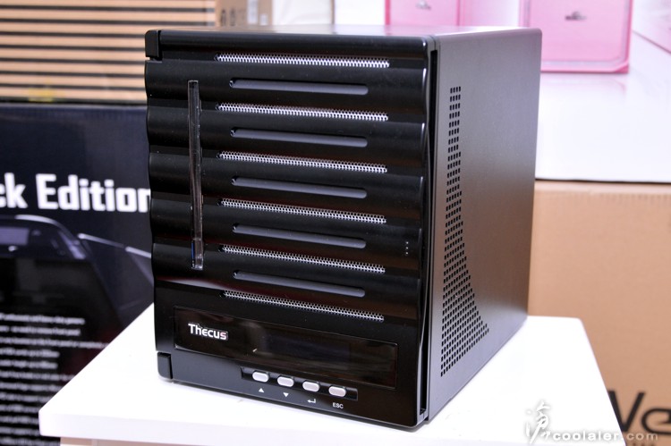

不久前有開箱過Thecus所推出的N2520網路儲存伺服器,屬於比較適合工作室或是個人、家庭使用的機型,而這次所介紹試用的是屬於中小型企業或重口味玩家取向的5-Bay儲存伺服器「N5550」,雖然歸類於較高階的使用族群,但安裝及操作的部份也是相當簡單、便利。
在硬體規格的部份,Thecus N5550比起N2520要高階一些,光是硬碟擴充槽就有五個。像那個誰...不知道硬碟要丟哪裡的可以直接往這裡塞啦XD。CPU則是採用Intel Atom D2550雙核心1.86GHz,記憶體為2GB DDR3。功能上可支援Link Aggregation(網路聚合技術)、LCM顯示器、USB 3.0、多重RAID,甚至掛載一些App應用軟體來強化NAS。
Thecus N5550
功能很強大的NAS網路儲存設備,除了一般的區網儲存、外接週邊支援,甚至還能夠透過HDMI、D-SUB、耳麥,直接連接螢幕、喇叭,播放多媒體、上網、監控、資料管理。也可以透過移動週邊的APP直接進行檔案傳輸、管理、存取。
配件有,網路線、電源線、軟體光碟、保固卡、簡易使用手冊、螺絲、防盜鑰匙。

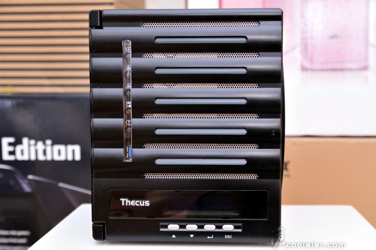

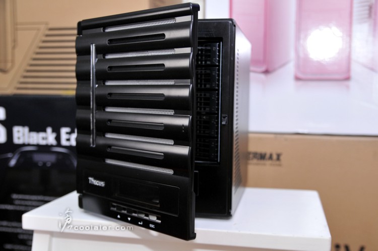

Thecus N5550 的樣貌比起N2520感覺就中規中矩了些,畢竟是中小企業取向,而非家用取向。

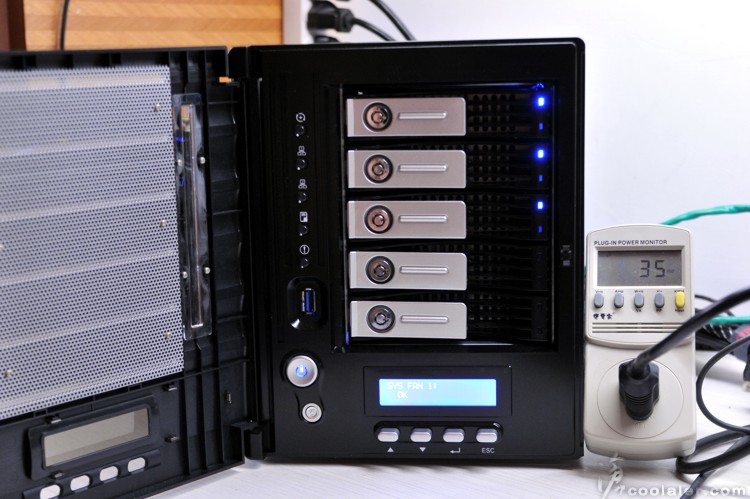

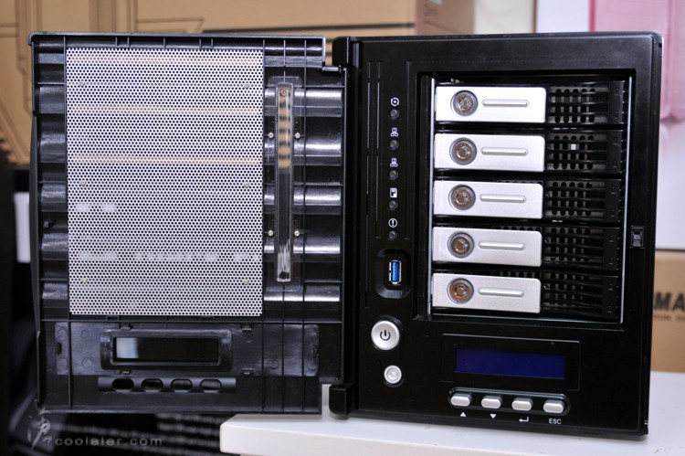

面板左側為指示燈,中間有部分通風網孔,下方則是面板訊息顯示以及四顆直接操控的按鈕。

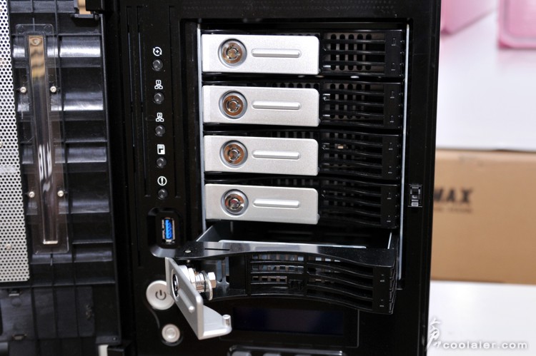

右側邊按壓面板彈起可打開。

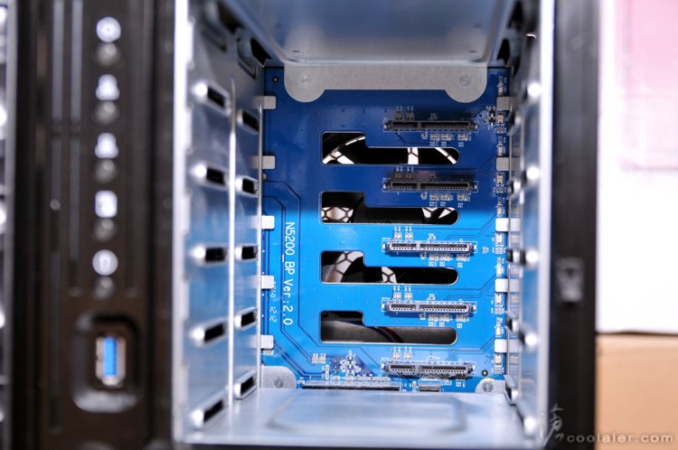

裡面當然就是用來放置硬碟的抽取架。左側還有一個USB3.0的插孔,可以直接用來複製資料到NAS上。

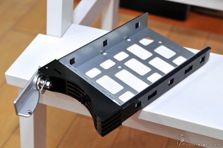

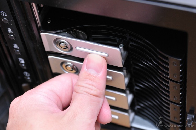

硬碟架抽取方式很簡單,直接拉出即可,雖然老派但應該是最方便簡單的設計了。

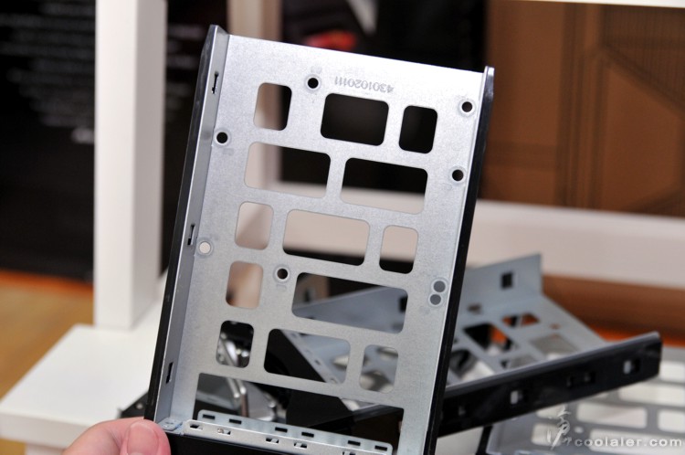

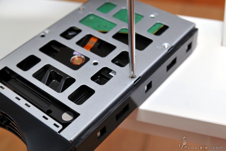

硬碟架並沒有無螺絲設計。
需從底部鎖上螺絲固定。這部份可相容於2.5吋裝置。錢多可以裝SSD喔...XD。
可吃五顆硬碟,支援SATAIII,可熱插拔。

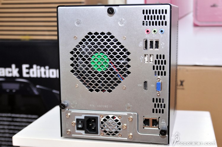

背面宛如一台完整的電腦主機般了,有3個音源輸出入、4個USB2.0、1個eSATA、HDMI、D-SUB、2個網路接口。電源的部份是採內置。

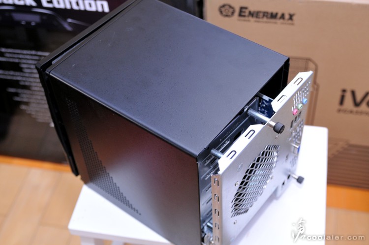

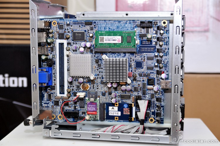

N5550可以輕易拆卸,後面三顆手轉螺絲旋開之後,稍微將後面板拉出,就可以把外殼拆下。

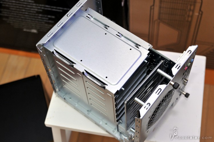

嚴格說起來其實跟一般的主機板沒有兩樣。不過可更換或擴充的部份很少。

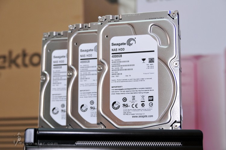

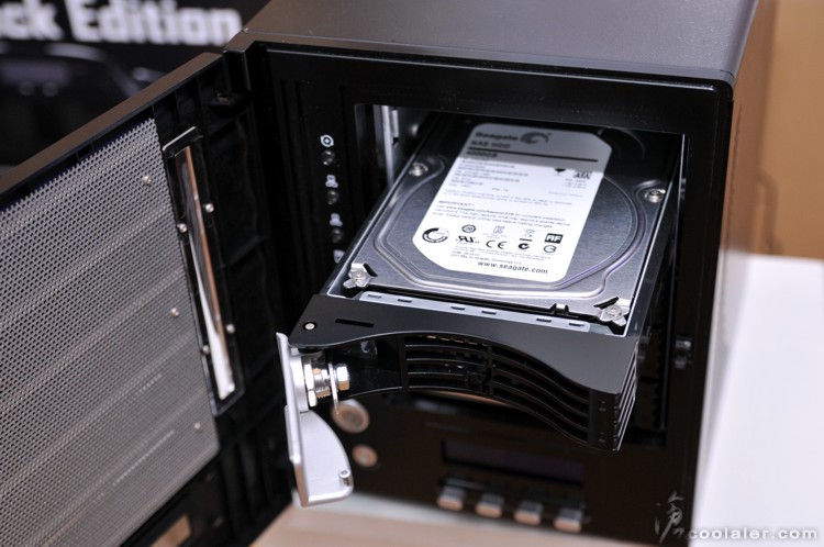

這次搭配試用的是Seagate提供的NAS HDD 4000GB 三顆,型號ST4000VN000,顧名思義是針對NAS系統所設計的硬碟,別於一般桌機硬碟,主要是以穩定為訴求,有支援錯誤復原、抗震、電源管理...等功能,當然在速度上可能就不是那麼講究。
安裝到抽取架上,從背面鎖上固定螺絲。
插入滑進去總會吧...XD
將"門把"往內壓即可固定。

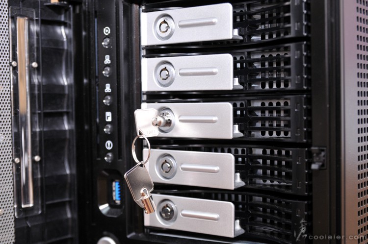

怕被偷走也可以鎖上鑰匙,單純防君子不防小人...
三顆硬碟平常待機時大概是35W左右,還蠻省電的。

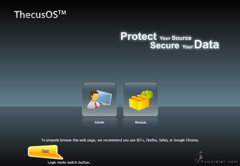

將N5550連接到區網之後,可以直接使用區網內的任何一台電腦進入管理介面,與一般IP分享器一樣在瀏覽器內打上預設IP就可以進入。進入之後可以看到有分為兩區,Admin管理介面,以及Module模組管理,不過在未安裝模組之前裡面是空的。
管理介面與先前所介紹的N2520大同小異,這裡就不再詳細贅述。

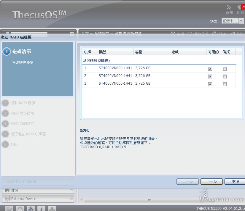

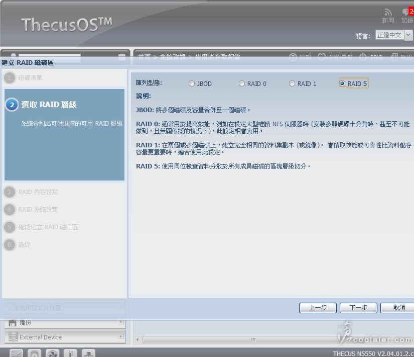

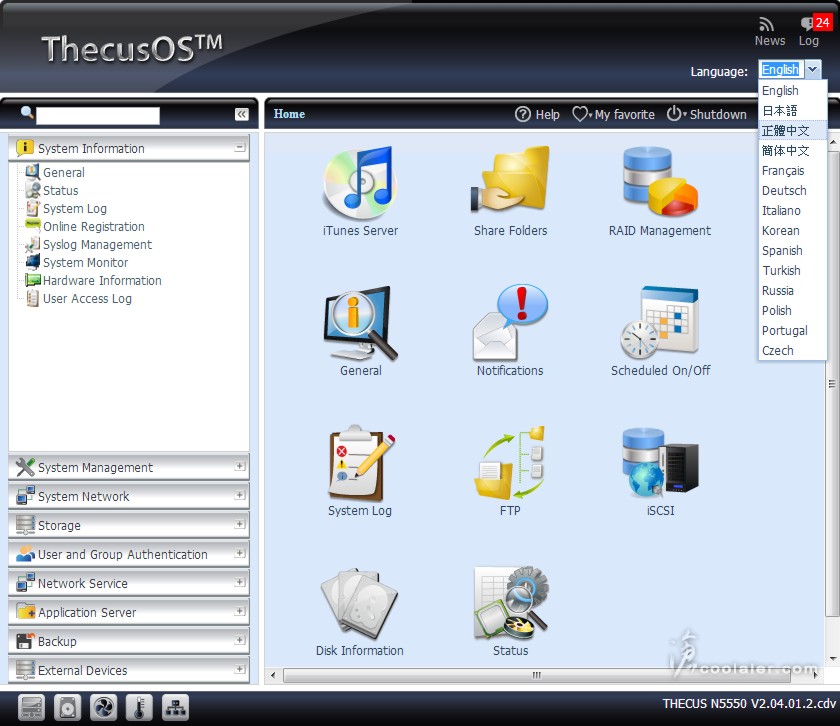

一開始當然是先設定硬碟形式,因為使用三顆硬碟,所以可以建立RAID 5。
設定方式相當簡單,幾乎沒有難度,但是要注意到快速格式化的選項要記得勾選,不然硬碟過大會等到天荒地老...

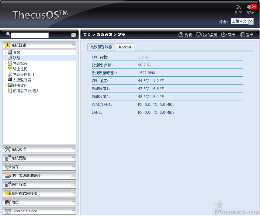

狀態的選項下有完整的負載、溫度、流量資訊。

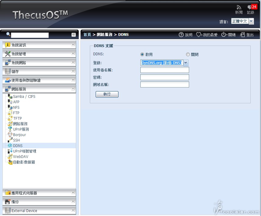

也支援DDNS。

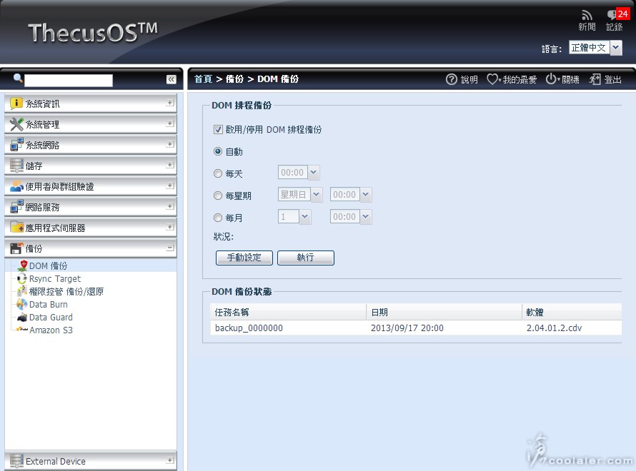

完整的備份選項,也支援雲端備份。

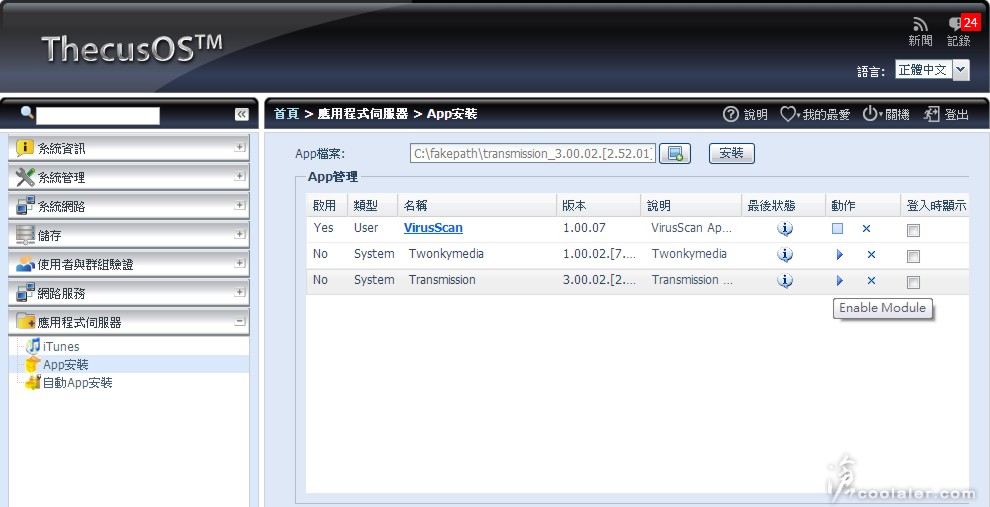

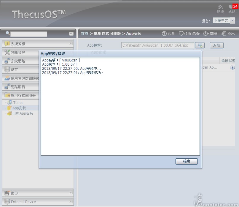

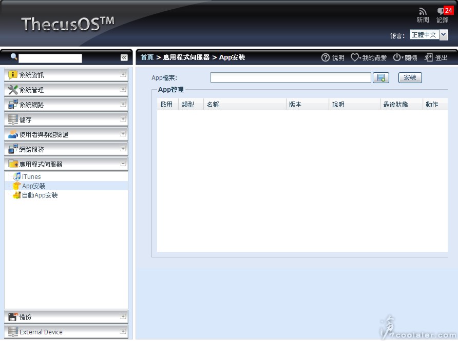

能夠安裝App應用程式大概也是NAS儲存設備這幾年比較有趣的玩法,可依照個人或公司的喜好、需求來安裝第三方的應用軟體,讓NAS更為強大且符合需求。在管理介面內有個App安裝的選項,可以直接安裝下載的App,相當便利。

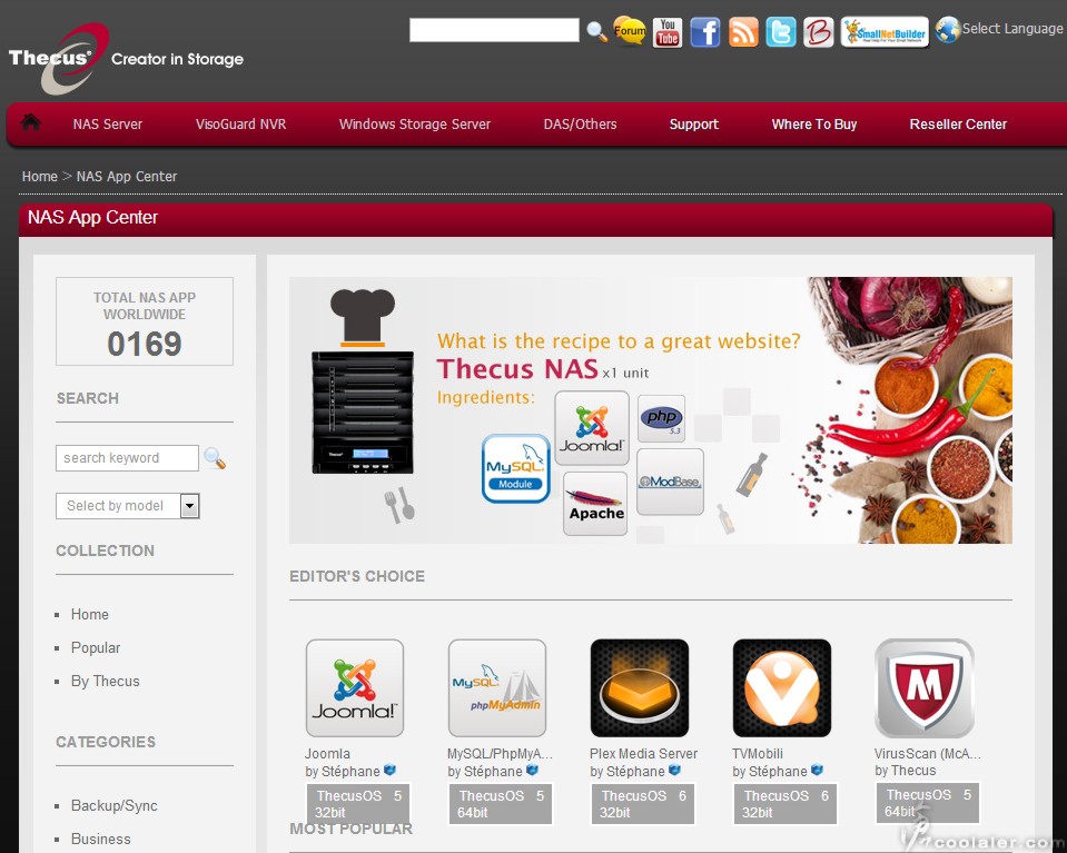

目前N5550大概有100個App可以使用,Thecus也相當貼心的彙整在官方網站,並分門別類,使用者只需要上官網就可以輕易找到想要安裝的軟體。
下載之後的App若為壓縮檔需要先解壓,然後透過介面選取,就可以安裝到NAS上面,比在OS內安裝軟體還要簡單。

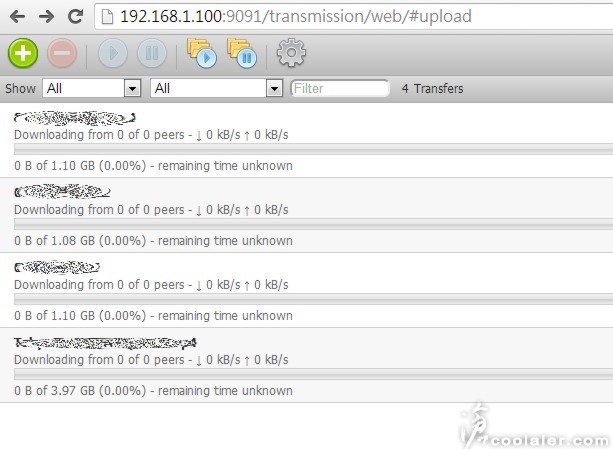

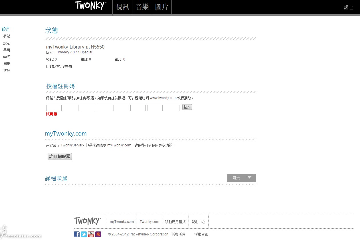

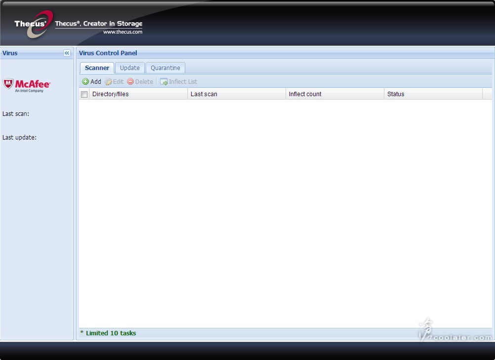

安裝軟體之後可以選擇是否啟用掛載、移除...等等。試裝了三種較為一般常用的應用軟體,McAfee防毒、Twonkymedia媒體播放、Transmission下載器,使用或是管理是直接點選進入。
McAfee防毒軟體
Twonkymedia媒體播放
還有重要的BT下載器XD...

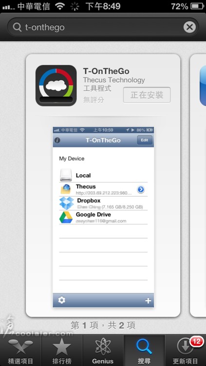

手機平板App,T-OnTheGo 應用

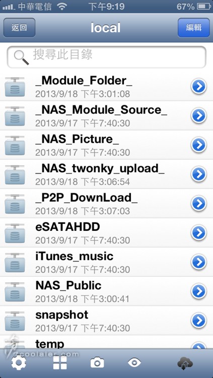

T-OnTheGo 是Thecus所推出的移動裝置App應用軟體,透過這個軟體只要能連接上網路,就可以直接使用NAS內的照片、影片、音樂,甚至也能夠執行檔案管理的功能。
T-OnTheGo 有iOS以及Android的版本。

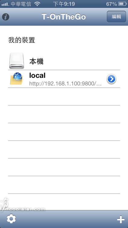

安裝好後可以設定連結到NAS上。

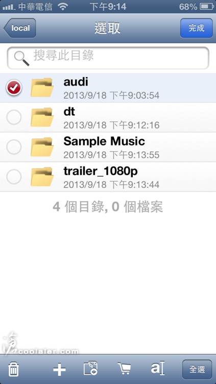

檔案目錄一覽無遺,甚至還可以編輯檔案管理。
可以刪除、複製、剪下、貼上、上傳回NAS...等等。

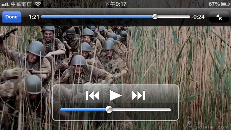

直接觀賞影片也ok的。

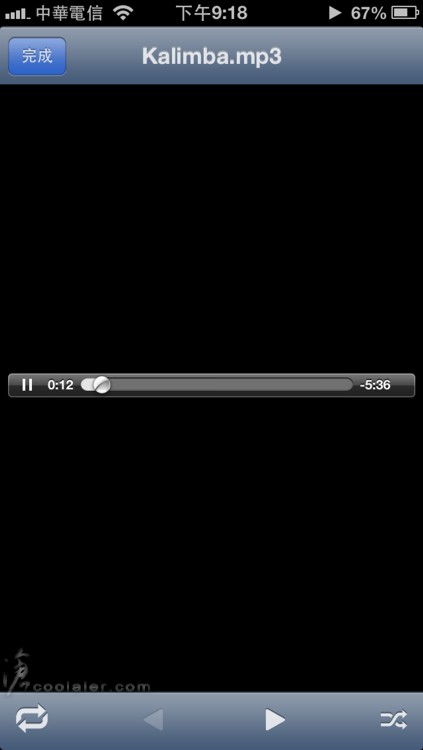

或播放mp3也沒問題。

疑...USB3.0不是在前面嗎 0.0?
