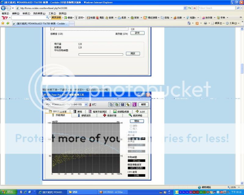

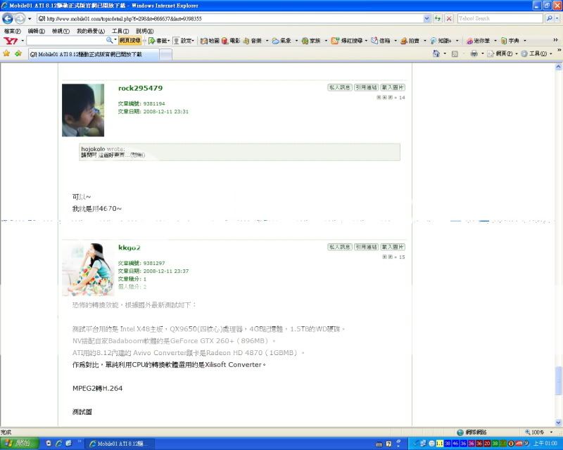

小弟於11月中購入技嘉I4850拉麵版的顯卡.近日在瀏覽網頁時會出現如下圖中有線條狀的斑
點.但時有時無.出現機率不是很多.溫度的部份,冬天都保持38-45度上下.應屬正常.玩遊戲時也
很正常.是否有人也有相同狀況呢?請教一下.時有時無的狀況下.該顯卡該不該送修?謝謝!

圖是用抓的.不是拍照的.滾輪上下移動.超出條紋斑點在拉回來就又好了.螢幕應該沒問題.記憶體出問題的話應送修了?可是我怕這種情況出現次數不多(約翻15次網頁才出現1次)沒修又退給我.漫麻煩的..

看您兩張圖的線條似乎在同一個地方,覺得顯示輸出端接觸不良也是有可能的!接觸不良最容易時有時無完全無法預測...
