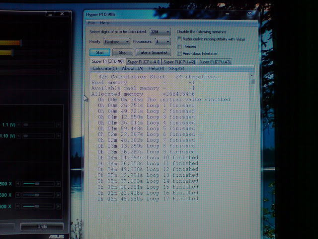

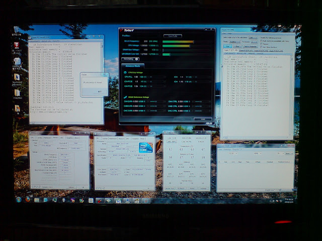

以下正在用四匹馬Hyper PI 0.98b畫大圈圈32M調教燒機測試中!!
最高62度,真是低溫XD
只有以下這張點圖放大XD
以下是調教中的圖
這張是放大的所以不放原圖XD

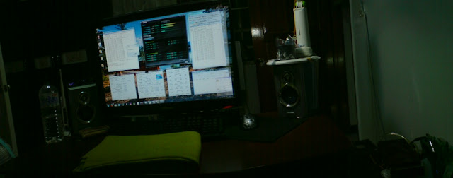

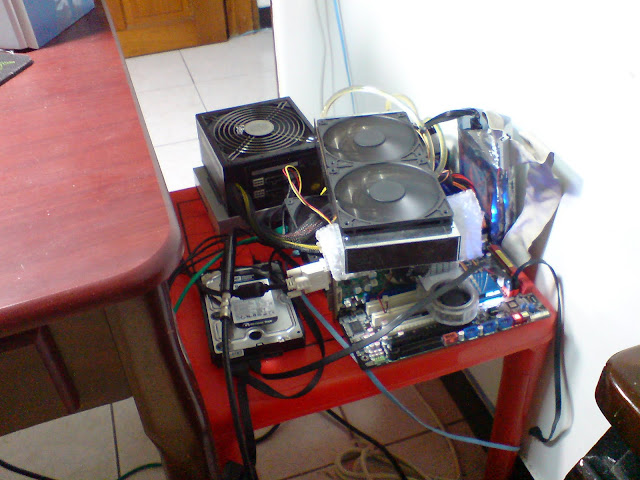

這時候貼一下平台圖
唉唉........殼被誘拐變賣底債了=ˇ=

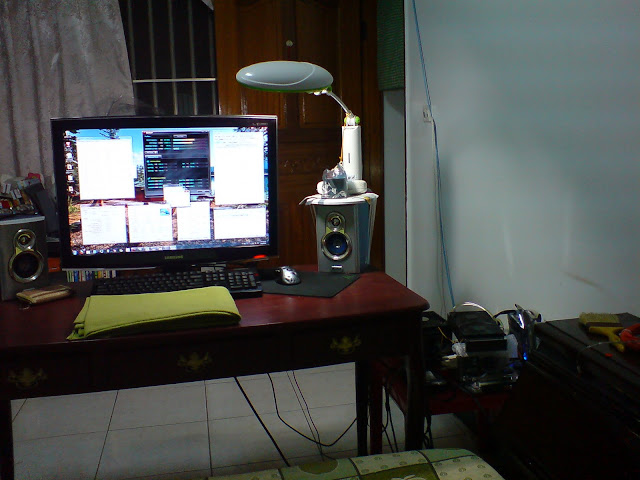

不是我沒開燈啦XD
是故意製造氣氛調暗.......
殼的怨念越來越深了....
恩..................無言中

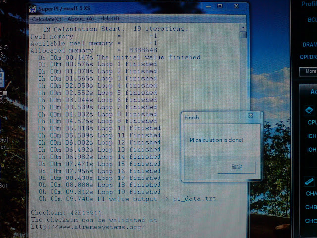

在跑的同時在拿出相機拍起super_pi_mod-1.5的1M完成畫面0.0
9.740秒XD

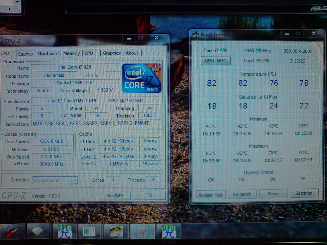

重頭戲出現
就是這個XD
4.2Ghz I7 920 CPU
最低溫42度最高溫82度(LinX燒機中的溫度),拜今天寒流所賜?冷=ˇ=沒穿外套XD
果然還是跑畫圈圈Hyper PI 0.98b一次畫4圈32M大小就夠了,溫度較低才62度
而且Hyper PI 0.98b跑完後,LinX稍機好像也都可以通過0.0
只是他溫度高,適合測試散熱器負載XD

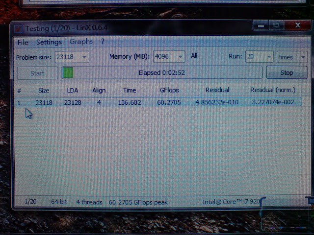

LinX數學系運算跑好一次了呢!!
60.2705GFlops的運算能力?!
還頗高的一個值XD

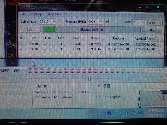

一邊聽音樂0.0 Bad Apple!!
第二次運算能力下降了呢....開音樂的關係=ˇ=

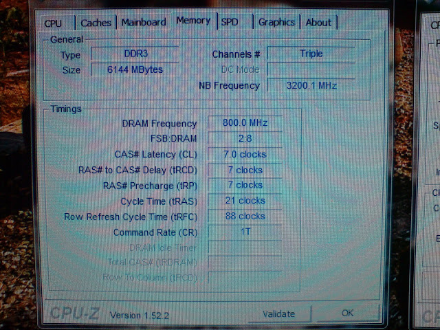

順便補拍記憶體參數!!

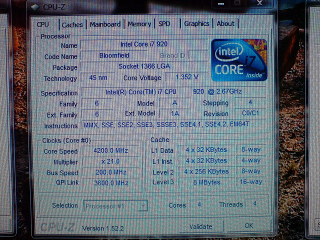

CPU-Z主畫面也來一張........XD越看越嗨

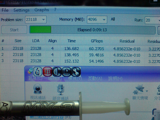

擋住名稱用輸入法和XXX散熱膏=ˇ=
還順便看網頁..........運算結果越來越低XD
嘿嘿!!用MX-3散熱膏來檔0.0

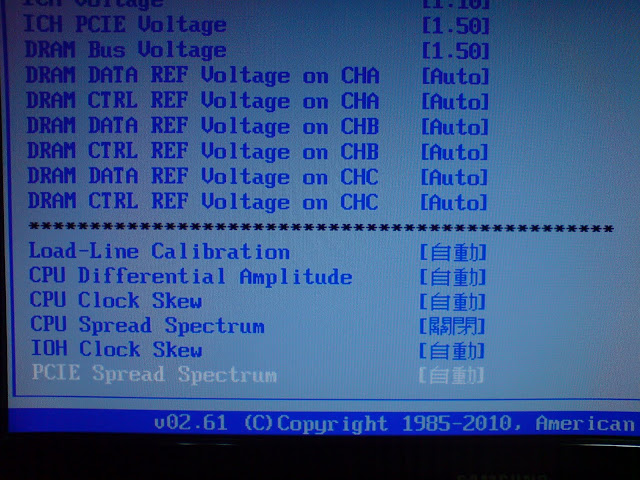

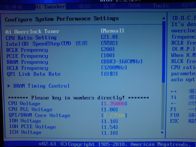

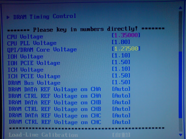

公佈電壓等等參數設定!!
真的是佛心來的公佈XD
到底了XD

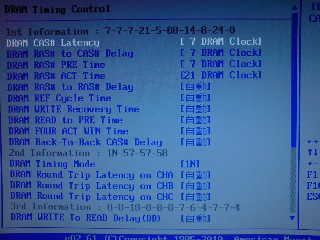

別急!還有記憶體參數呢~

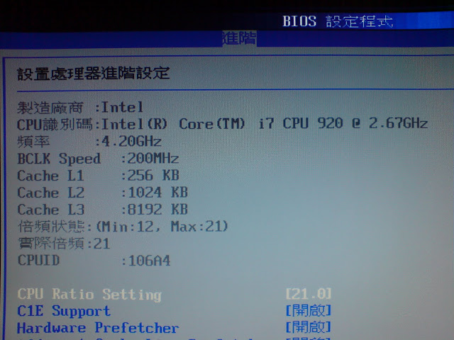

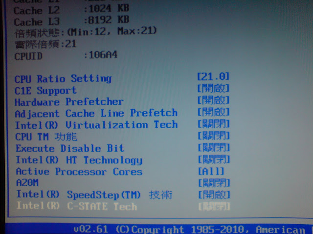

CPU詳細設定如下........
最後附上CPU在BIOS的資訊~

有一點比較納悶..為什麼你不開HT??開與不開溫度會有差嗎
因為開HT效能沒有比較好=ˇ=
所以沒開......
LinX數學系運算不開HT60.2705GFlops
開HT跑反而變慢
另外做一個測試就是跑IntelBurnTest2.4
他可以設定線程數~
同樣八線程運算情況下
不開HT小勝
開HT 8線程的優勢反而小輸...............
轉檔24分鐘的動漫有無HT是一樣的
只是開HT一個維持在40趴CPU使用率
不開HT維持在80趴使用率
單獨只是核心比例差別........
結論是HT是多餘的......
所以就關了
打開HT只是增加CPU的負荷
電壓勢必更高,所以關掉一來省電,二來好超頻XD
改天用4.0Ghz開HT、4.0Ghz不開HT、4.2G不開HT
寫個實測好了~

雖然關HT記憶體也只跑2:8 但也不錯了
