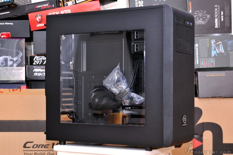

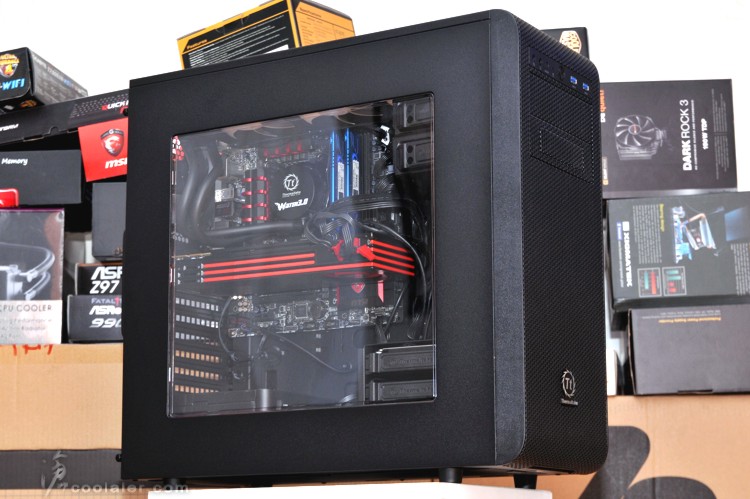

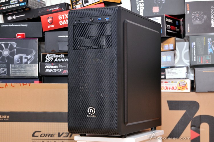

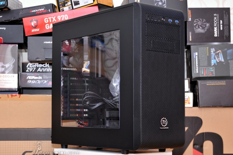

Core V31的外觀與先前推出的V51相近,同款設計,一樣有大面積正正方方的透側。

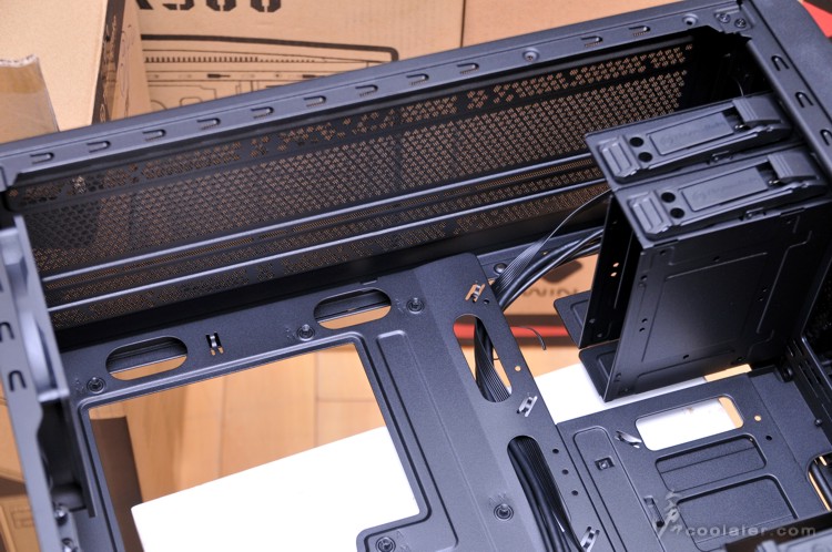

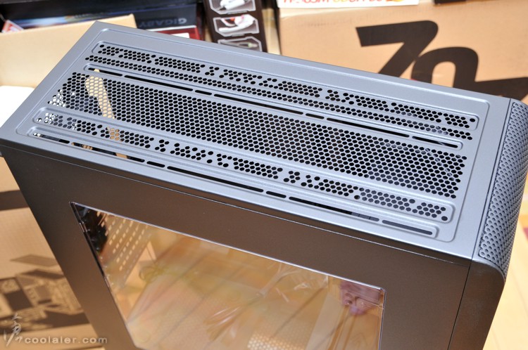

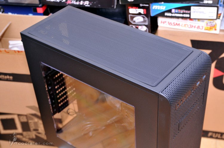

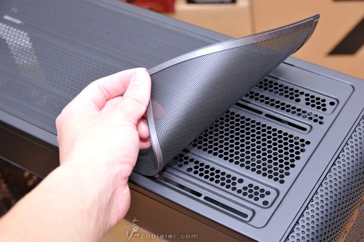

頂部是一片平坦,與V51相同,有一大片的濾網。
濾網是採用吸磁的方式固定在頂部,看起來陽春,但拆裝清潔應該都很便利才是,比較怕的是側邊磁鐵年久脫膠。
頂部有不少孔洞主要是用於散熱,另外條狀的開孔是用來固定散熱器,風扇或是水冷排,位置微調是相當彈性的。

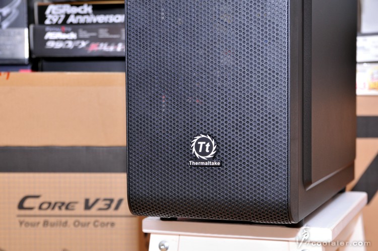

面板的部份也與V51是如出一轍,採全沖孔網設計,簡單有質感。
右側板有立體造型,主要還是增加內側的走線空間。

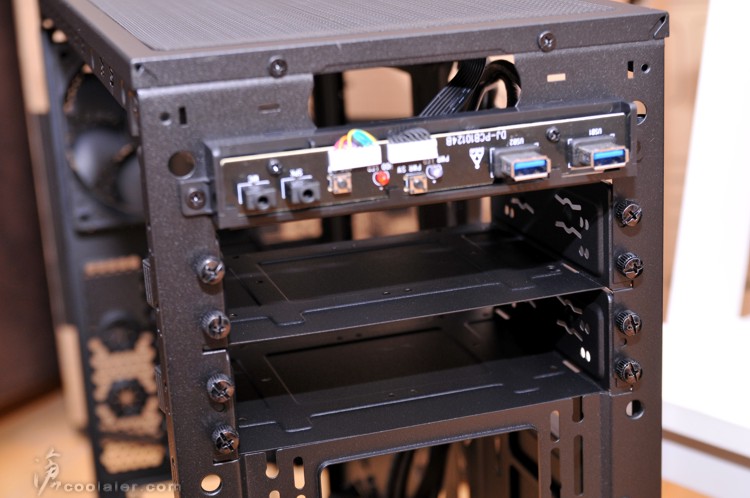

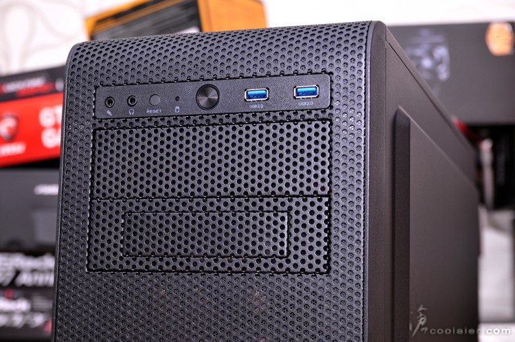

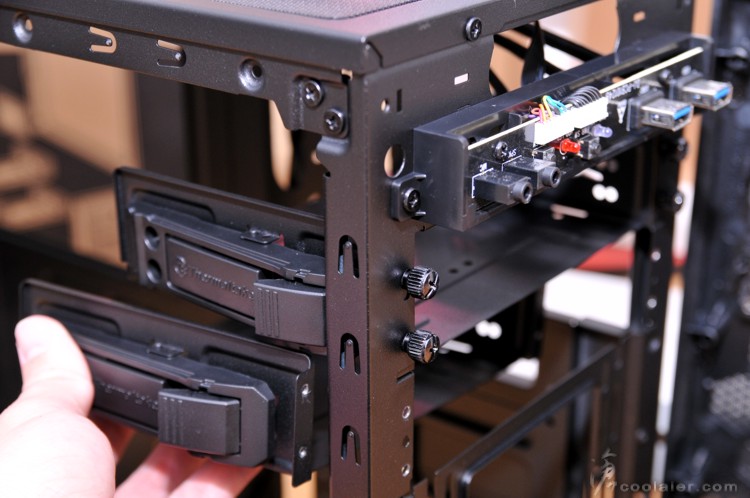

IO的位置在5.25吋的上方,有耳麥孔、重置鍵、電源鍵、2個USB3.0。5.25吋擴充槽有兩個,其中一個可以相容於3.5吋裝置。
面板中間下方有Tt的Logo。

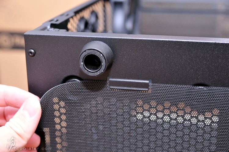

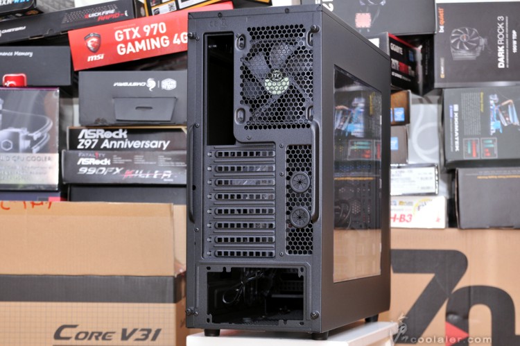

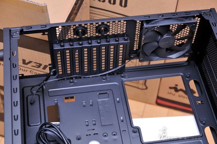

後側擴充卡槽旁邊有保留兩個水冷孔。

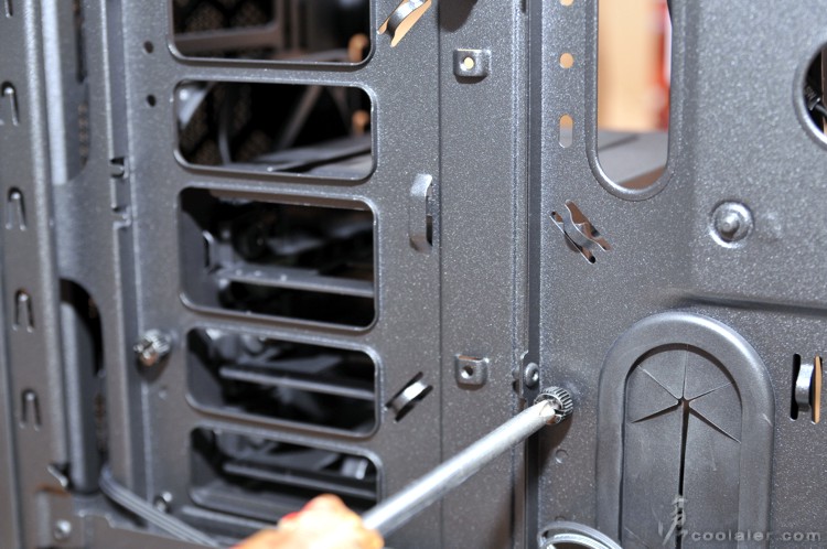

側板採用手轉螺絲,螺絲可以不用退到底拆側板,避免找不到螺絲或遺失。

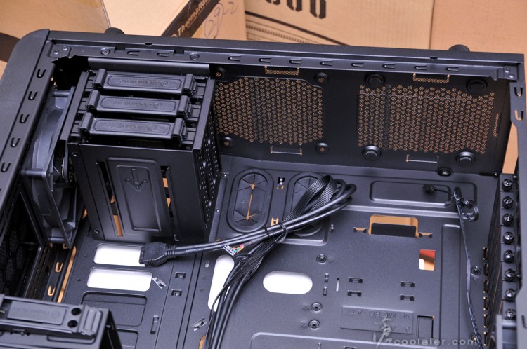

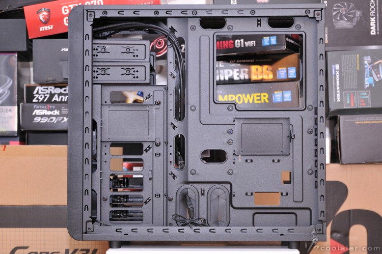

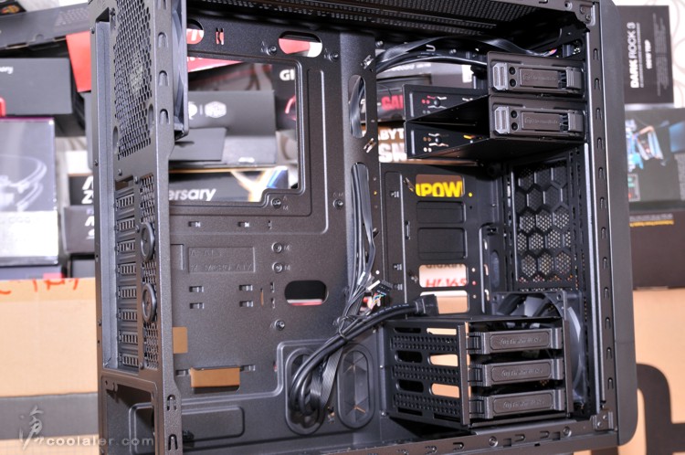

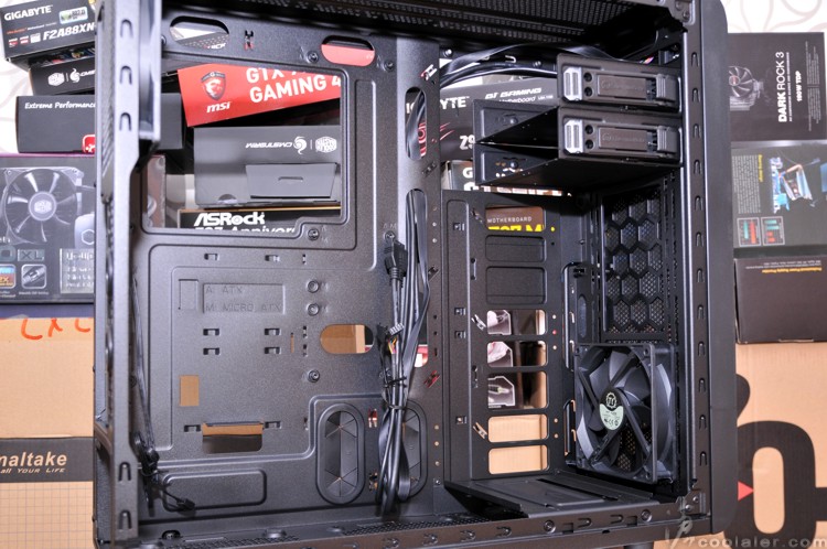

內部是採全黑化烤漆,從安裝螺絲孔位來看,空間是頗寬敞。

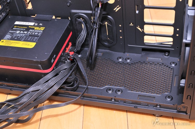

安裝底板有預留不少走線孔,不過並不是全都襯上橡膠套,只有靠近電源供應器的兩個走線孔有。

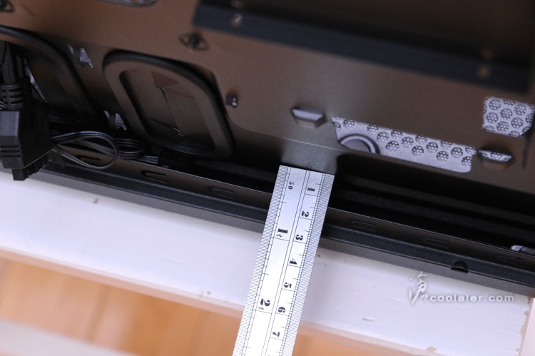

底板距離側板的空間有2公分以上,加上側板的立體造型,空間是相當足夠。

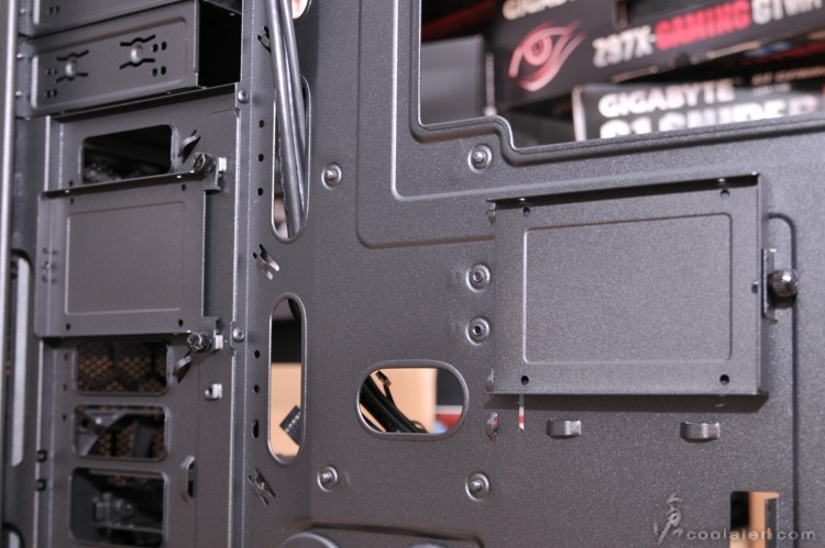

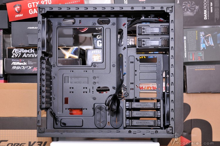

安裝底板與擴充槽後側的位置有2個2.5吋的擴充架,因為3.5吋最多僅有4個,若再不多些2.5吋擴充槽應該有些玩家就要抗議了。
頂部並沒有預裝任何風扇,這部份可以擴充3顆12或14公分風扇,也可以相容12 / 24 / 36公分的水冷排。
後側預裝1顆12公分風扇。擴充卡槽的部份有8個,採手轉螺絲固定。

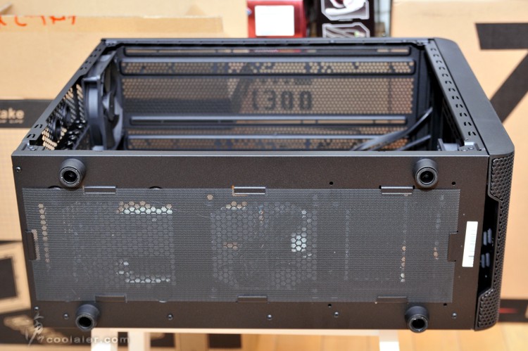

底部也可以支援1或2顆12公分風扇(需拆硬碟架)。

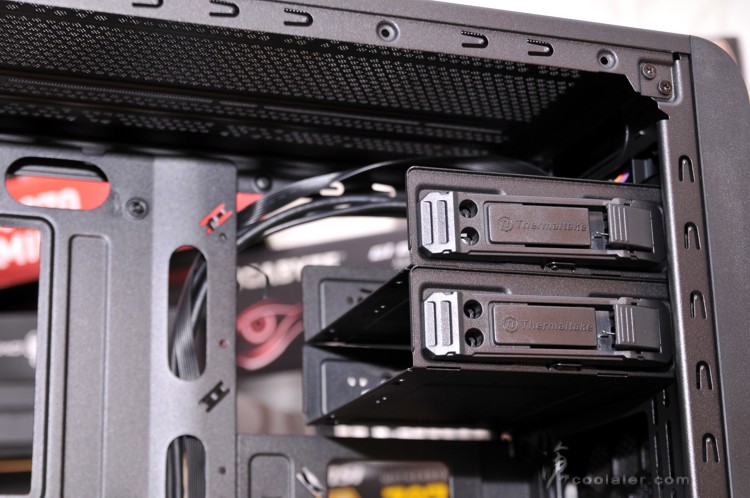

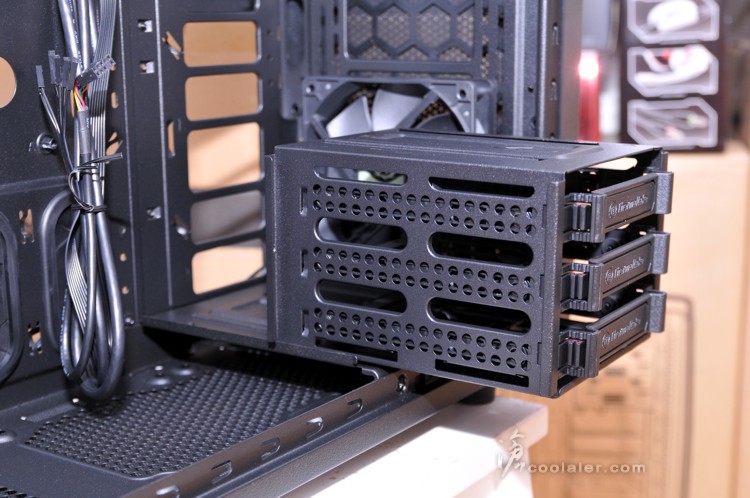

5.25吋擴充槽有2個,3.5吋有3個。中間位置留空,是節省一組硬碟架的成本或是顯卡最大化空間就端看個人想法了XD。
5.25吋採用免螺絲安裝。

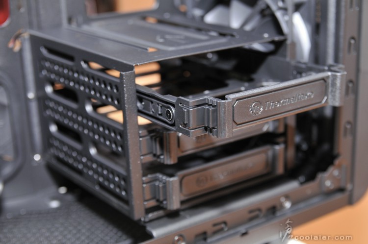

3.5吋採用托盤式安裝,也是不用螺絲。
兩側按壓就可以抽出。

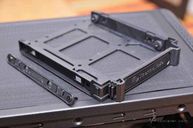

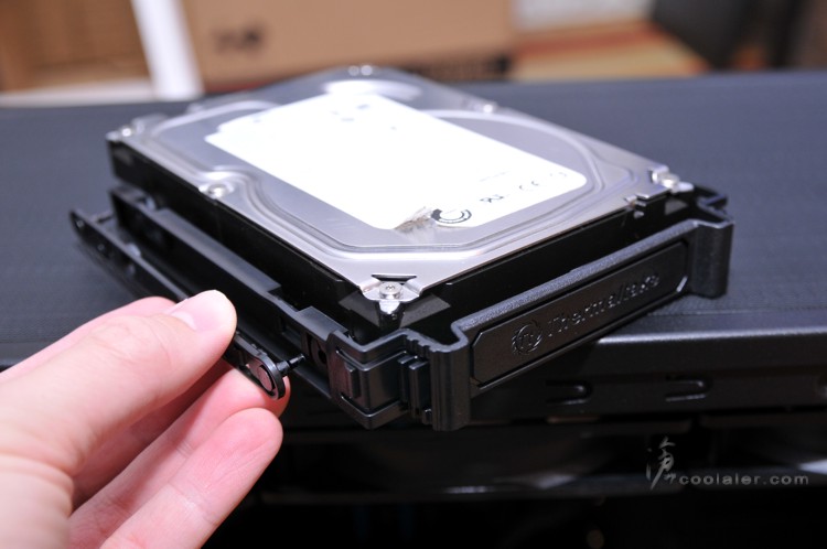

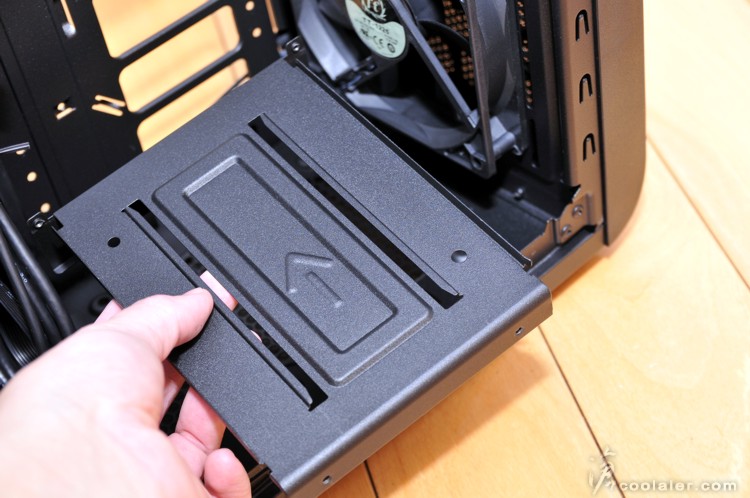

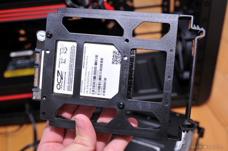

3.5吋托盤可以相容於2.5吋的硬碟。底部有螺絲孔位。

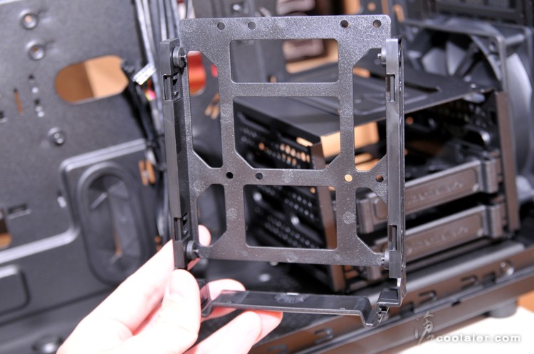

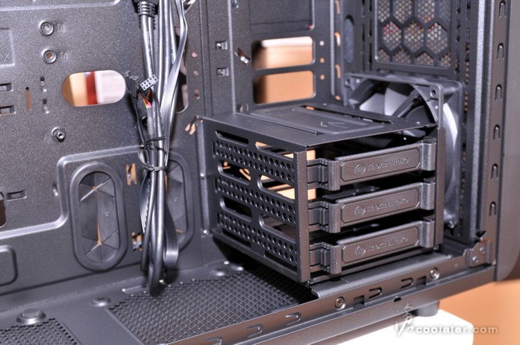

硬碟架是可以拆卸的,後側有兩根螺絲固定。
螺絲轉下之後,硬碟架就可以移除。

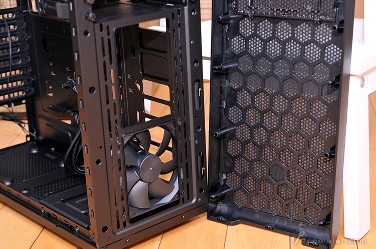

目的是最大化面板內側的散熱,可以安裝水冷排。5.25吋也可以移除,不過得拆面板。

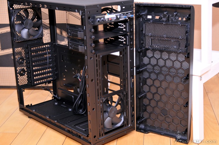

面板拆卸與一般機殼相同,底部往外側拉出。

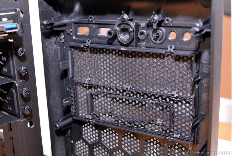

5.25吋的檔板內側有鋪上濾棉防塵。
5.25吋擴充槽也是可拆的,兩側有螺絲轉下即可。

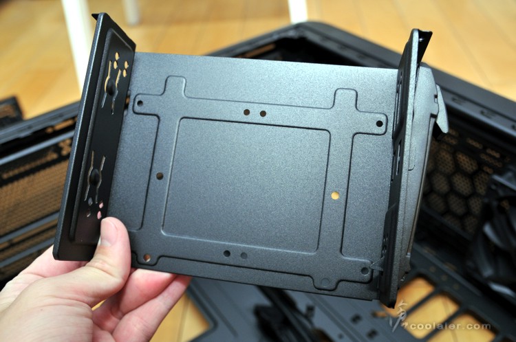

5.25吋的擴充槽的底部有螺絲孔位,可以直接安裝1顆3.5吋以及2顆2.5吋硬碟,如果3.5吋的硬碟架拆下,還是可以安裝在5.25吋的位置,蠻貼心的,有考慮到水冷玩家需求。
面板內側預裝1顆12公分風扇,這部份可相容2顆12或14公分風扇,水冷排可支援12、14、24、28、36公分尺寸。
5.25吋如果用不到是可以移除,內側可以多出不少空間,可支援到36公分的水冷排。

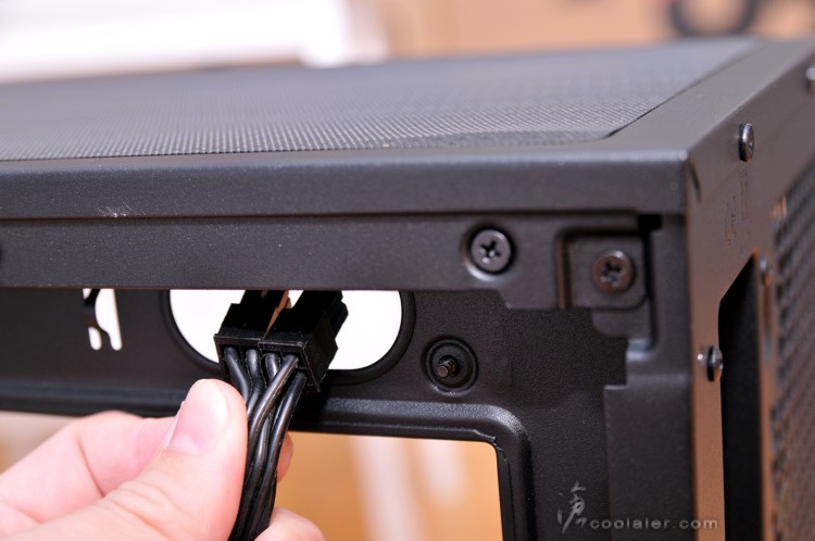

CPU 8pin的走線孔很大,沒問題。
硬碟底部的支架是可以拆卸的。
拆下之後,下方可以支援2顆12公分風扇。不過電源供應器若比較長的話,大概只能裝一顆。

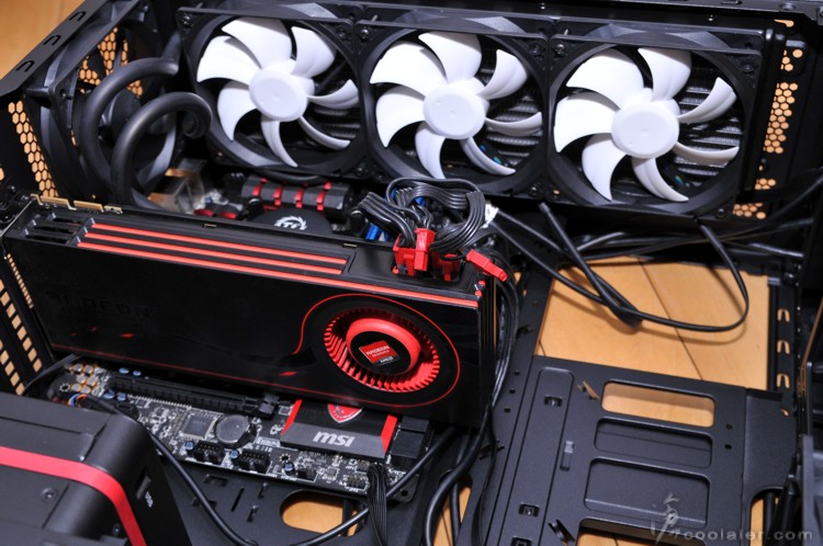

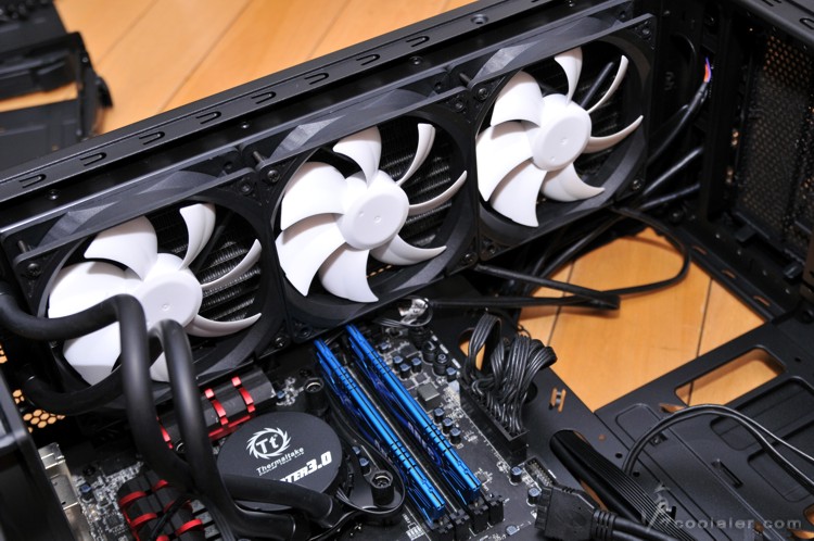

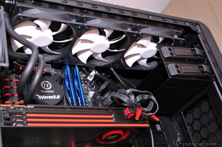

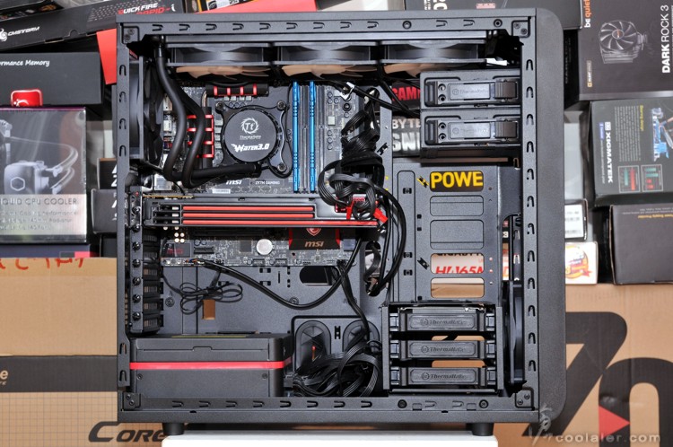

頂部可以支援36公分的水冷排沒問題!右側5.25吋擴充槽拆下會比較方便安裝。

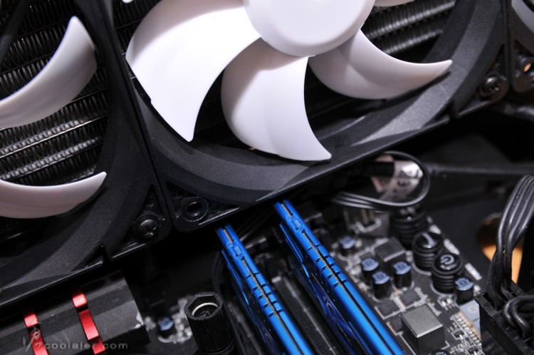

不過記憶體的部份會有緊迫,比較高的記憶體散熱片可能會卡到,且先裝散熱排再裝記憶體的話就GG了...
這麼大的空間,顯卡再長都不是問題,只怕口袋沒錢升級而已XD。

3.5吋托盤也可以相容於2.5吋硬碟,從底部螺絲固定。

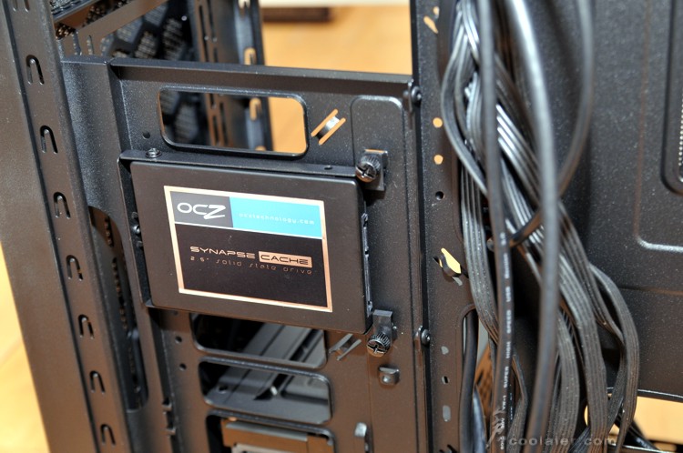

另外,2.5吋在背部也有兩個位置可以安裝。
雖然是使用M-ATX的板子,但有8個擴充卡來看,就算是標準的ATX下方還是會有一些空間。
直上36公分的爽度...

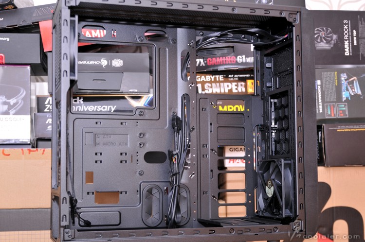

背部走線沒問題。

3.5吋採用托盤式安裝,也是不用螺絲。
兩側按壓就可以抽出。
螺絲轉下之後,硬碟架就可以移除。
