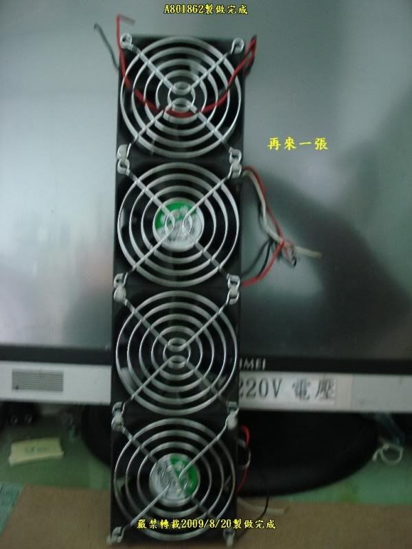

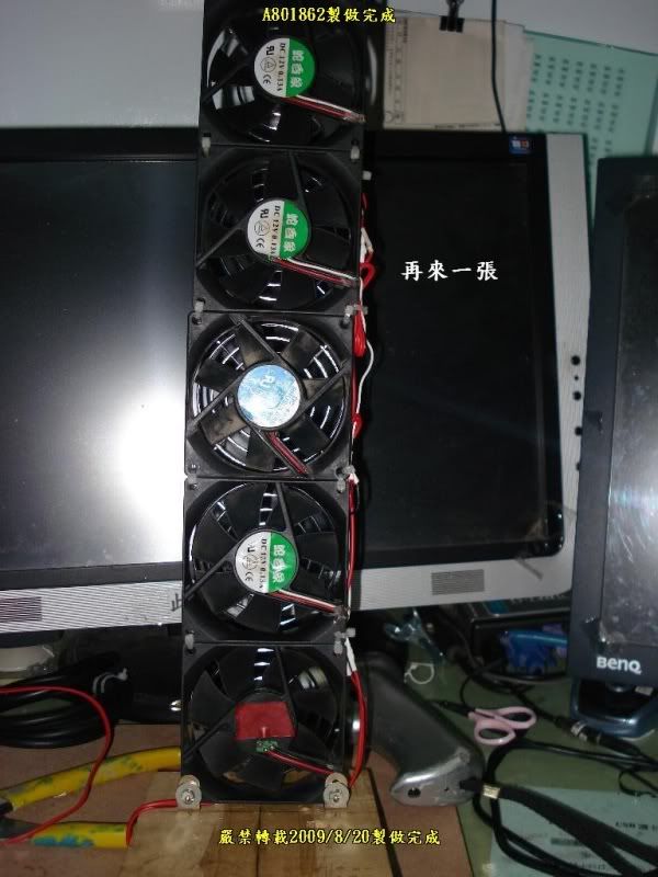

01.四顆風扇(1顆從壞掉的供應器拆的)
02.風扇隔離網4個
03.兩塊木版
04.木板長度一樣
05.南寶樹脂

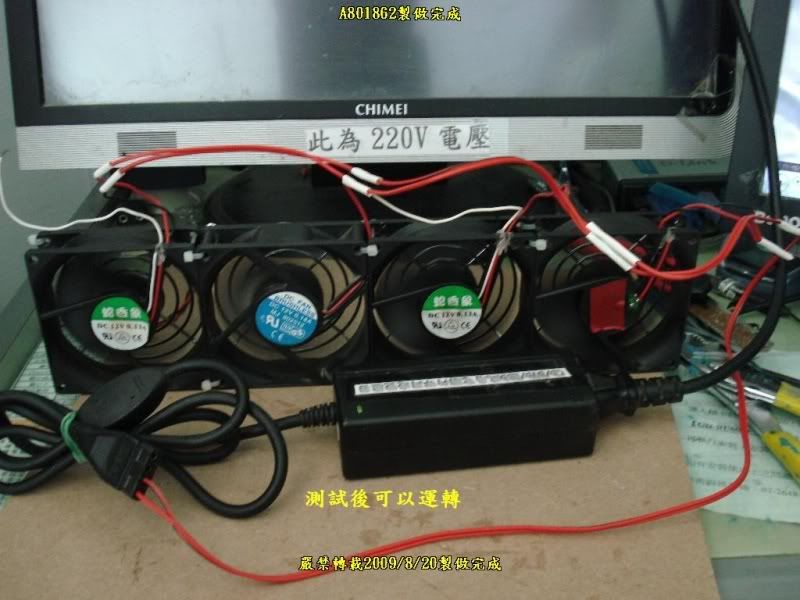

06.電線與收縮模

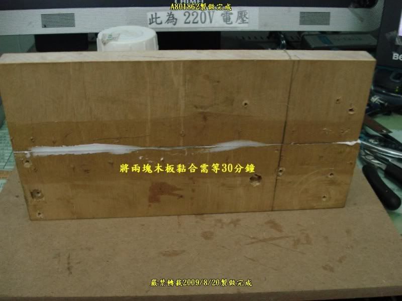

07.木板與配件

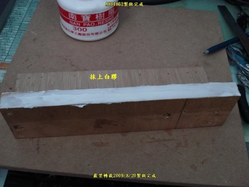

08.塗上白膠
09.黏上去

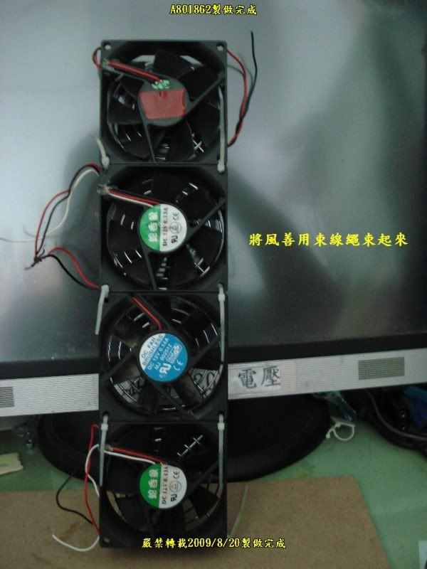

10.風扇用束線繩束起來
11.背面用隔離網
12.在來一張

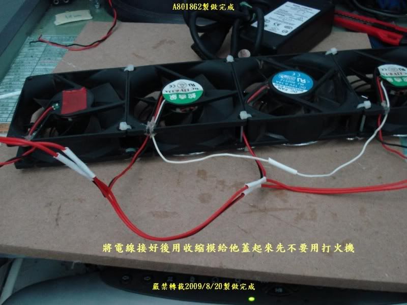

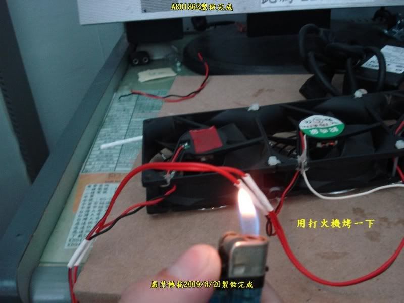

13.電線接好用收縮模
14.測試運轉
15.測試無誤後用打火機烤一下

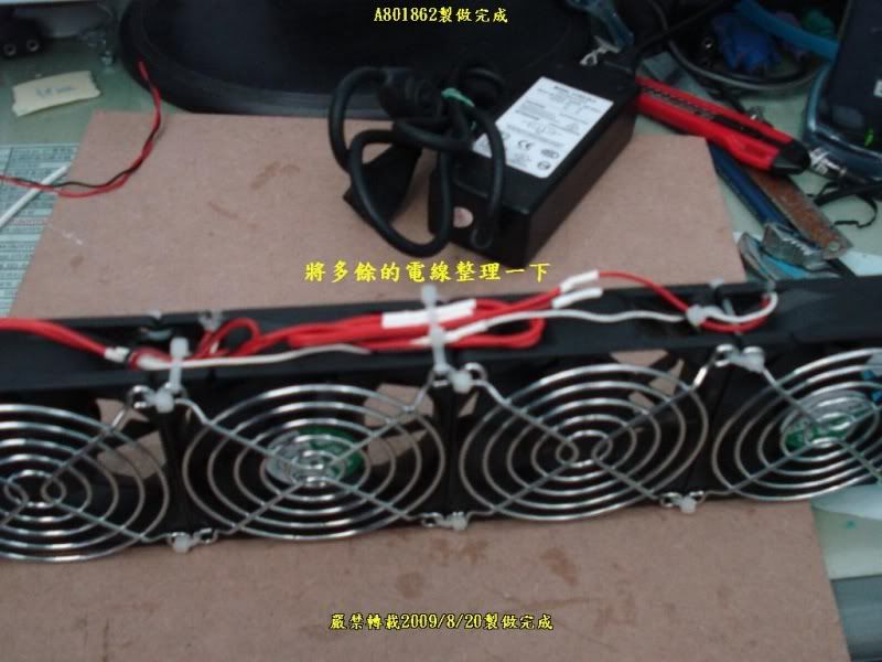

16.線材整理一下

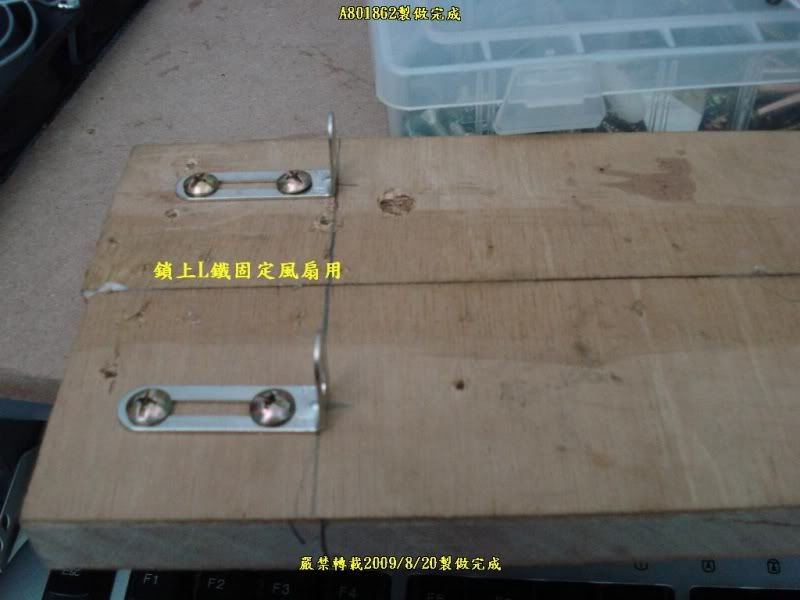

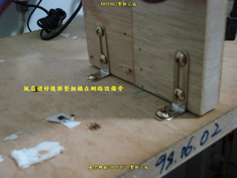

17.鎖上L鐵固定風扇用

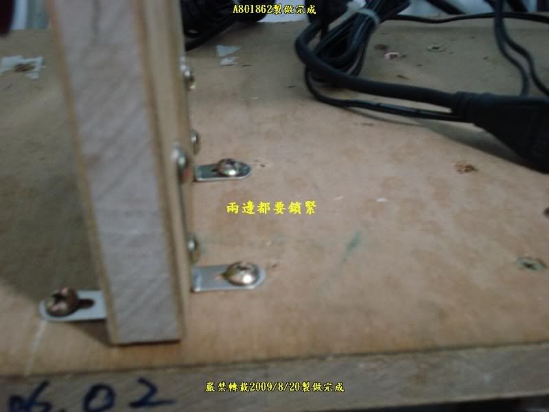

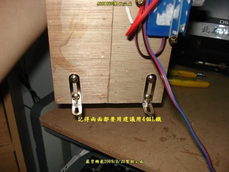

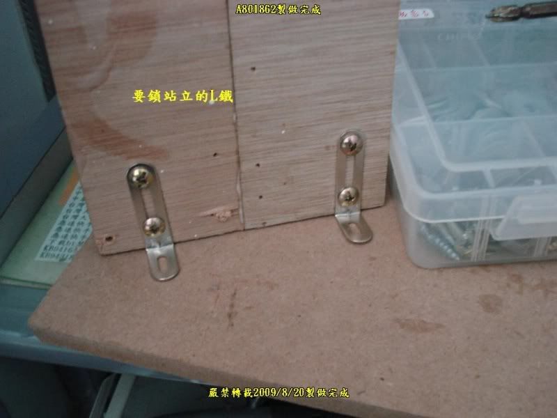

18.記得要鎖站立的L鐵

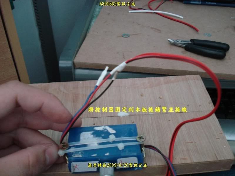

19.鎖上控制器
20.要鎖風扇的螺絲

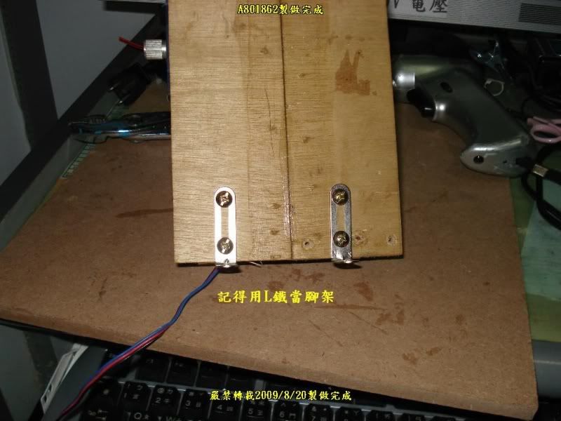

21.記得用L鐵當腳架
22.記得兩邊都要鎖

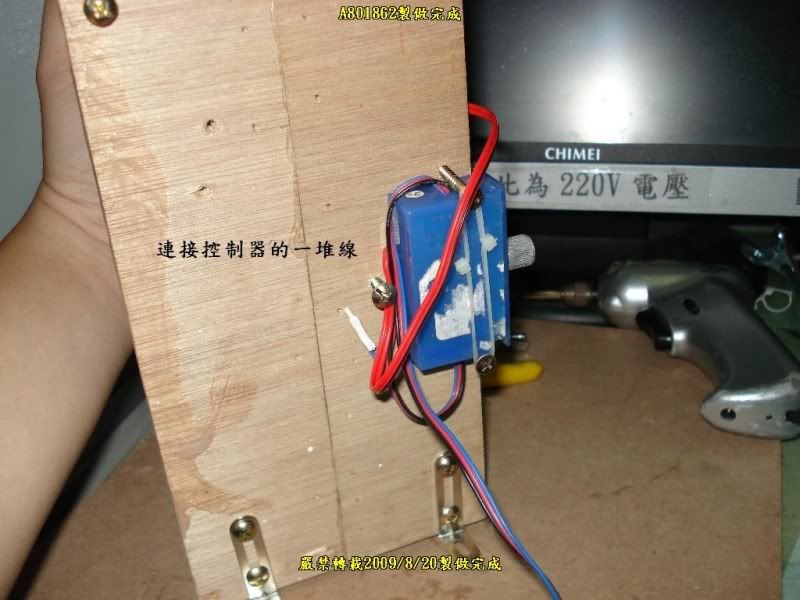

23.連接控制器的一堆線

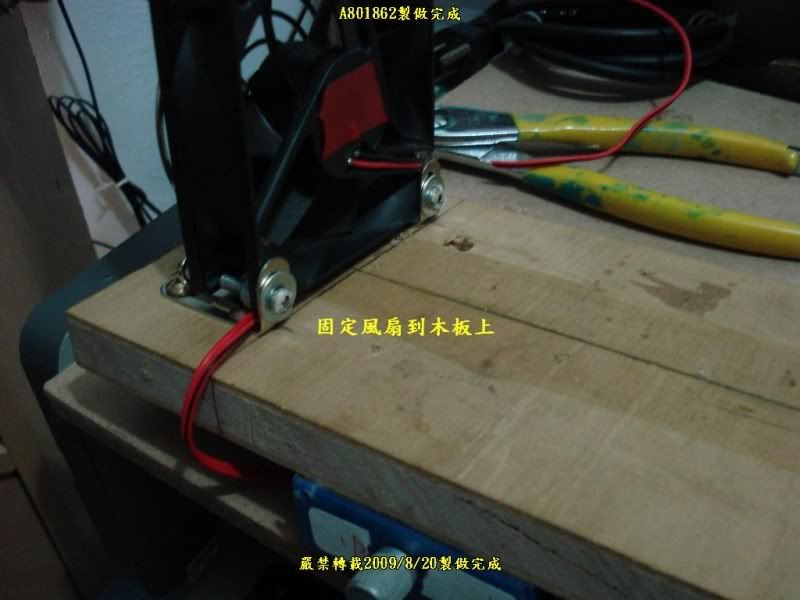

24.固定風扇到木板上

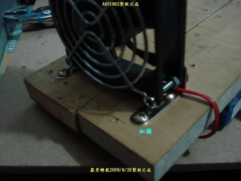

25.如圖
26.風扇鎖在設備旁
27.切記兩邊都要鎖緊

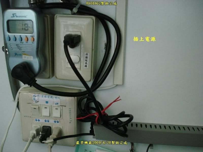

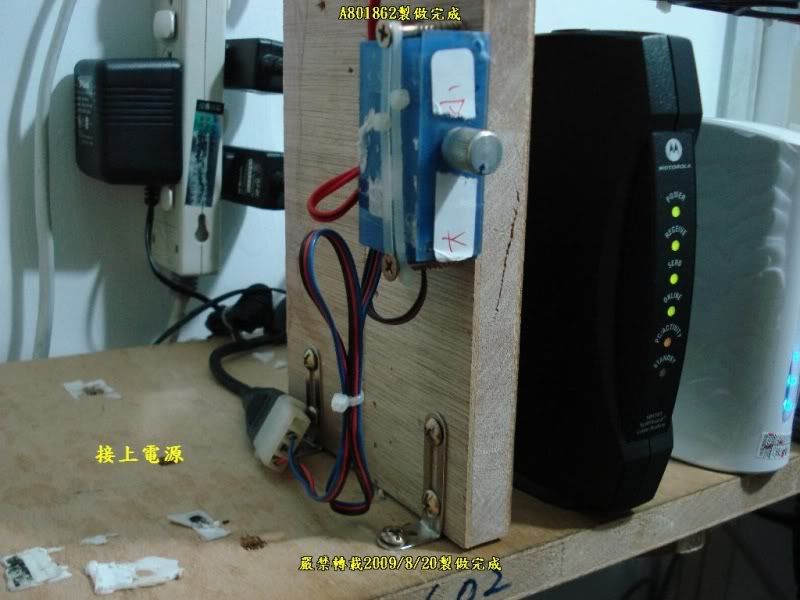

28.接上電源

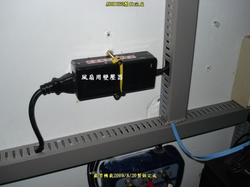

29.風扇用變壓器
30.插上電源

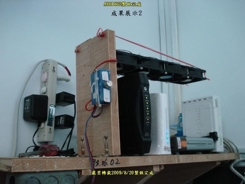

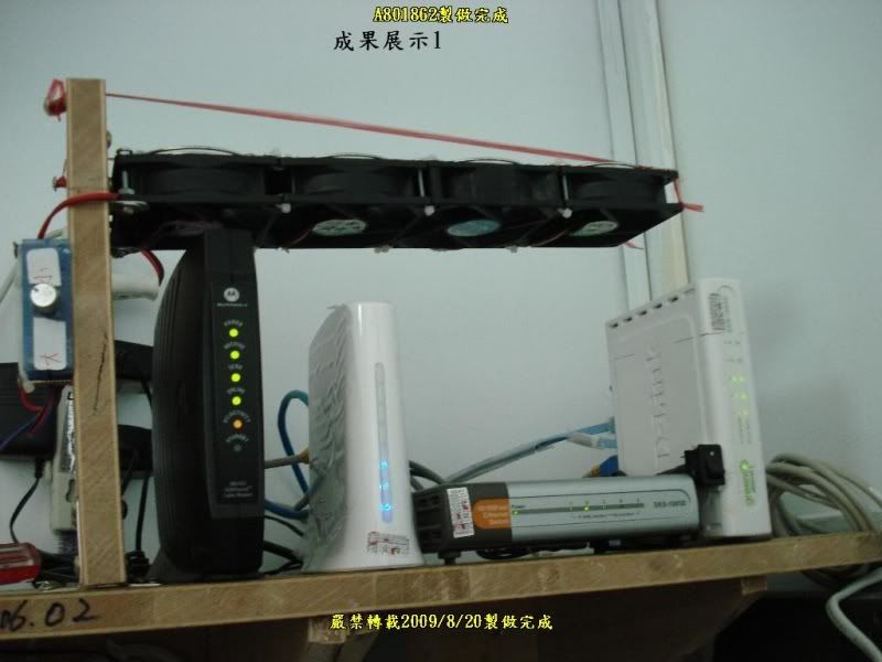

31.成果展示1
32.成果展示2

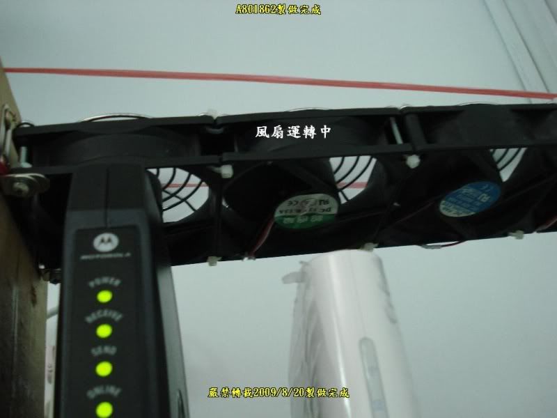

33.風扇運轉中

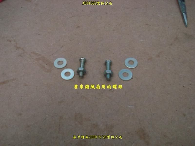

34.要來支撐風扇用的螺絲

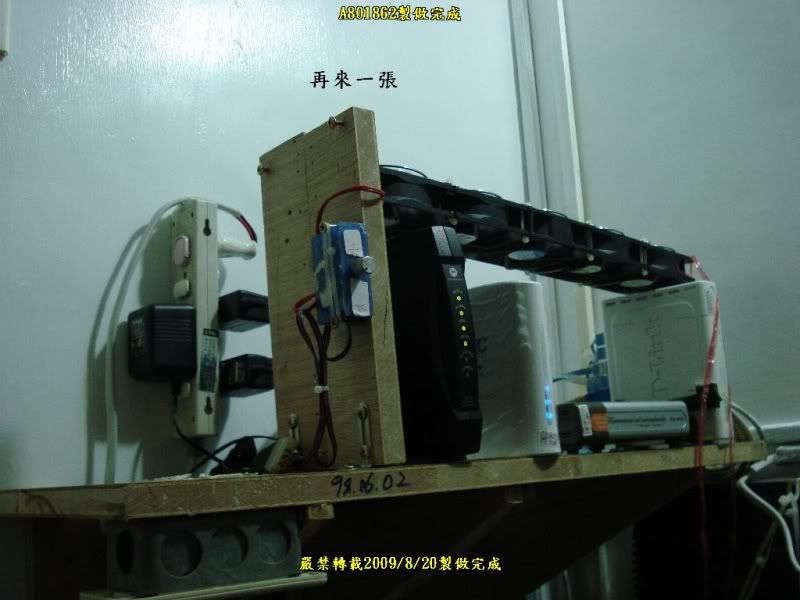

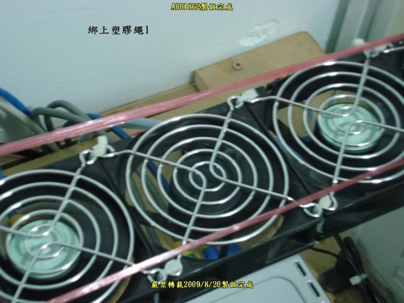

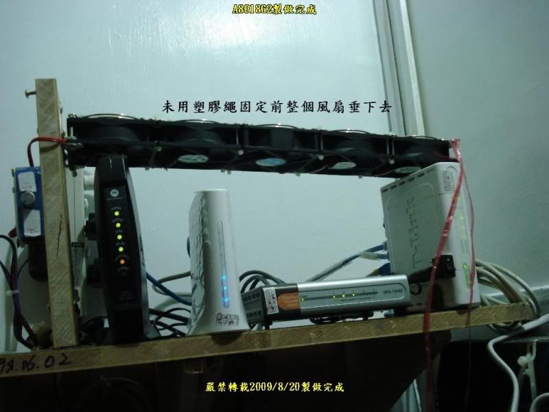

裝好後發現有一台交換器吹不到所以......

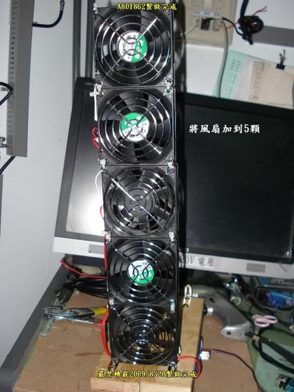

35.將風扇加到5顆
36.再來一張

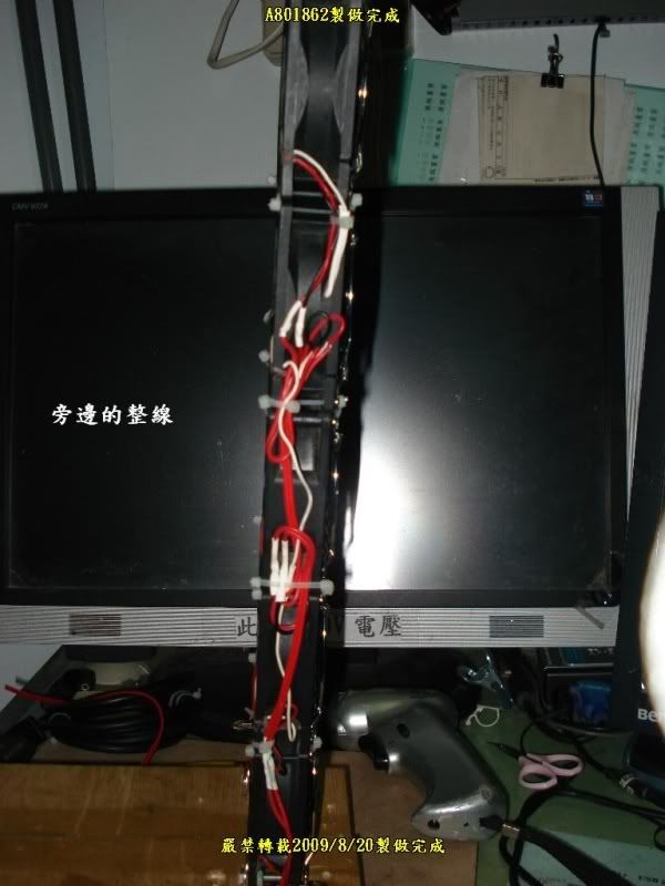

37.旁邊的整線
38.未用線材固定導致整個垂下去
39.再來一張

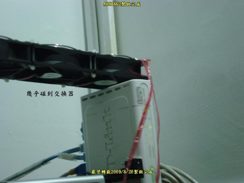

40.幾乎碰到交換器

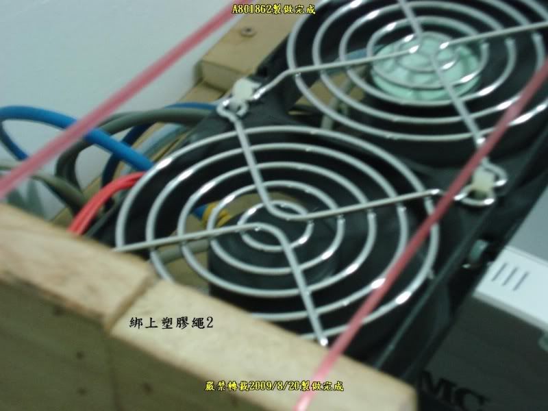

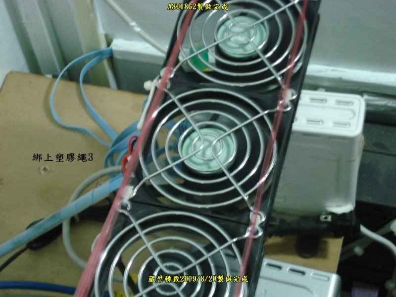

41.綁上塑膠繩1
42.綁上塑膠繩2
43.綁上塑膠繩3

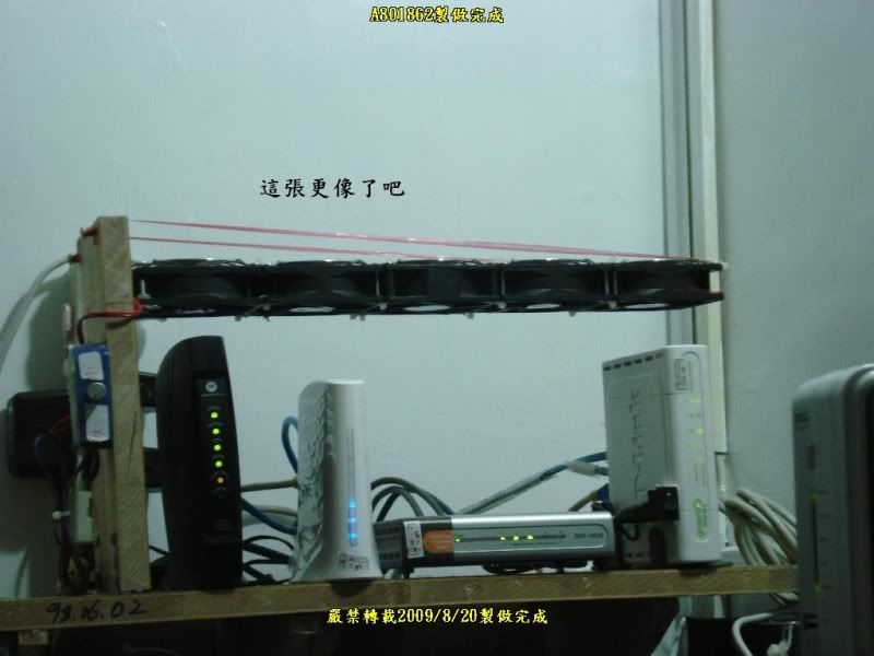

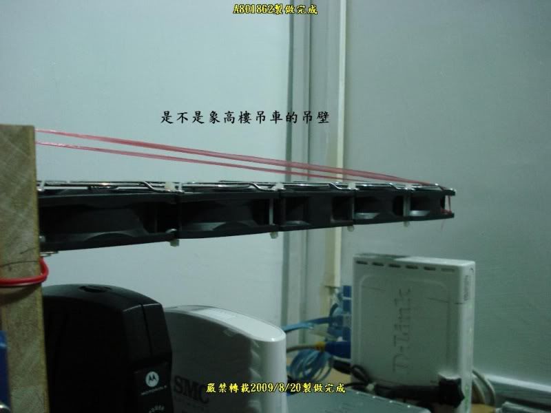

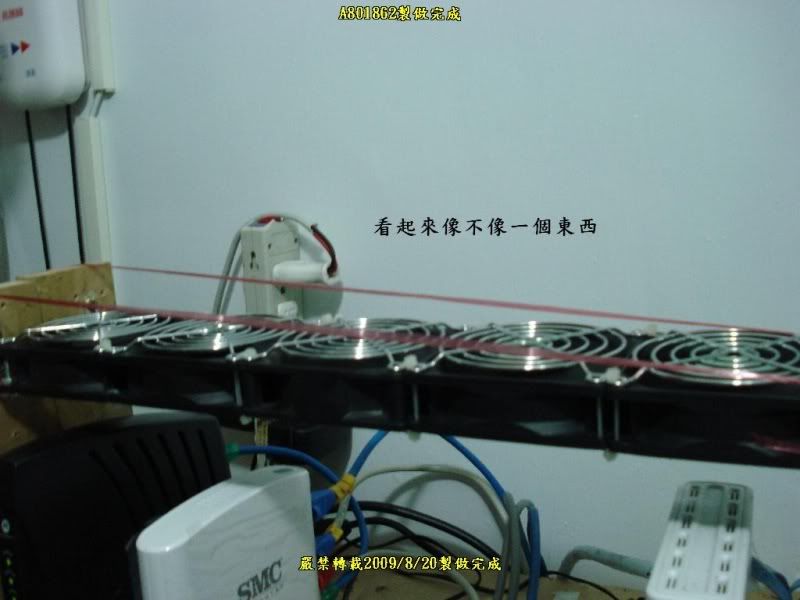

44.象不象一個東西阿?大家猜猜
45.象高樓的吊壁
46.這張更像了吧!

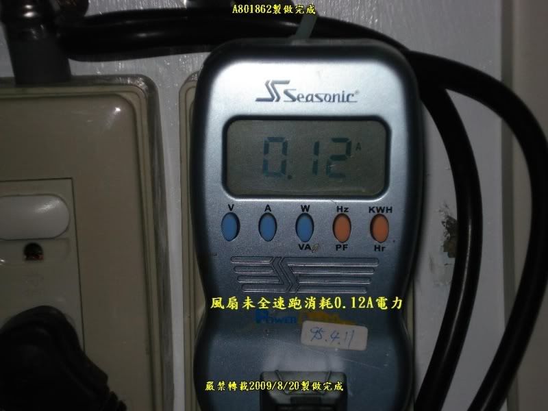

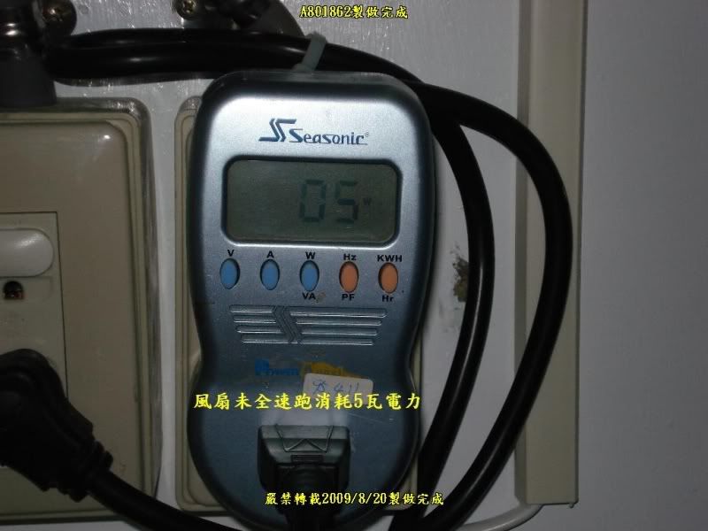

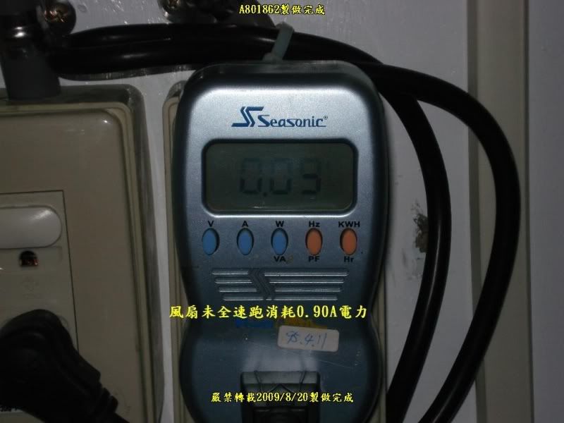

47.風扇未全速跑消耗5瓦電力
48.風扇未全速跑消耗0.9A電力
49.風扇全速跑消耗0.12A電力

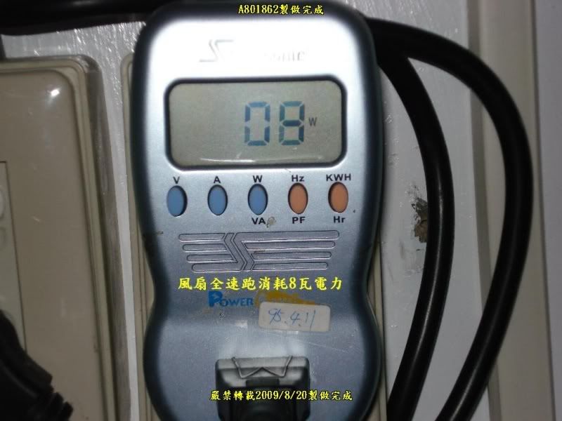

50.風扇全速跑消耗8瓦電力

08.塗上白膠
09.黏上去
10.風扇用束線繩束起來

17.鎖上L鐵固定風扇用
18.記得要鎖站立的L鐵

23.連接控制器的一堆線

25.如圖
26.風扇鎖在設備旁
27.切記兩邊都要鎖緊
28.接上電源
29.風扇用變壓器
30.插上電源

33.風扇運轉中
35.將風扇加到5顆
36.再來一張
37.旁邊的整線
38.未用線材固定導致整個垂下去
39.再來一張
40.幾乎碰到交換器
41.綁上塑膠繩1
42.綁上塑膠繩2
43.綁上塑膠繩3
44.象不象一個東西阿?大家猜猜
45.象高樓的吊壁
46.這張更像了吧!
47.風扇未全速跑消耗5瓦電力
48.風扇未全速跑消耗0.9A電力
49.風扇全速跑消耗0.12A電力
50.風扇全速跑消耗8瓦電力
