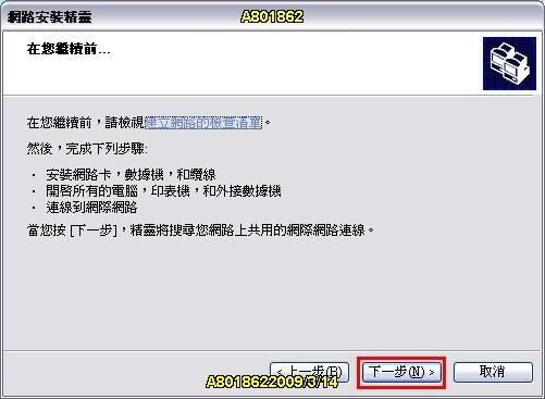

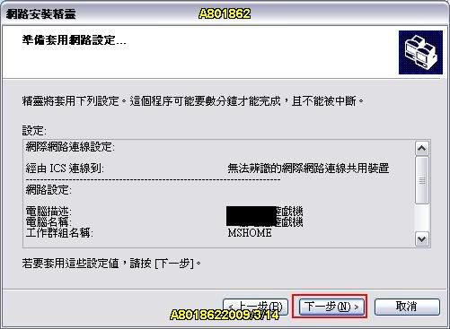

01.進入(網路上的芳鄰)選擇(設定家用或小型辦公室網路)下一步
02.下一步

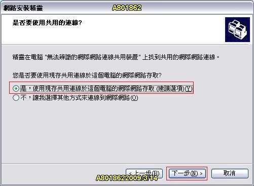

03.選擇(是,使用現存共用連線於這個電腦的網際網路存取)下一步

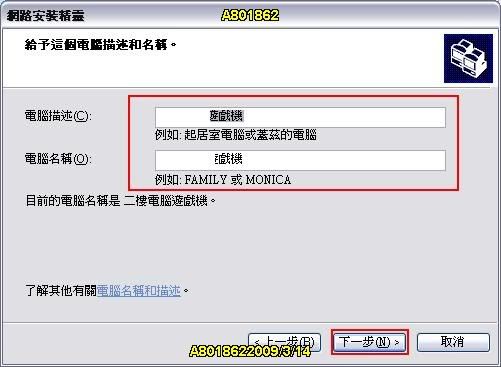

04.設定你的電腦描述跟名稱(下一步)

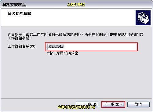

05.設定工作組群(必須所有電腦都要設定於同一個組群)下一步

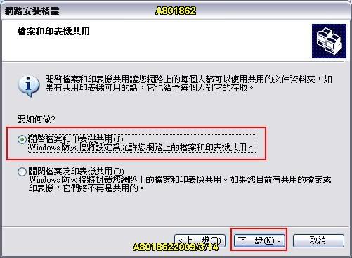

06.選擇(開啟檔案和印表機共用)下一步
07.下一步

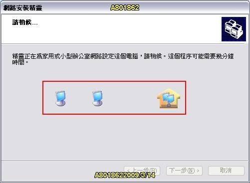

08.設定中
09.選擇(剛完成這個精靈:我不要在其他電腦上執行這個精靈)下一步
10.完成

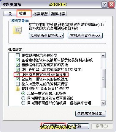

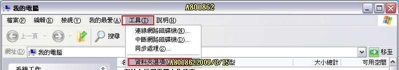

11.在我的電腦裡>工具>資料夾選項選擇檢視在進階設定裡把(使用簡易檔案共用)打勾按確定

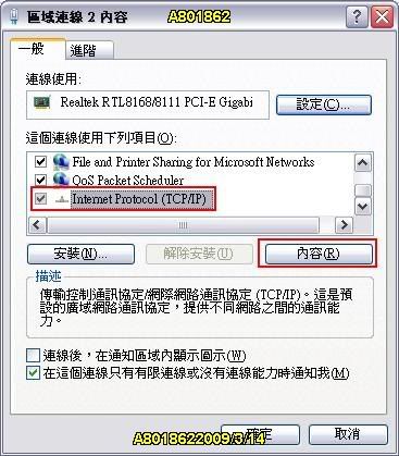

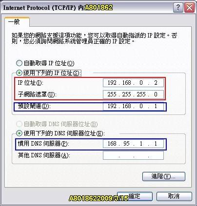

12.按網路上的芳鄰右鍵>區域連線右鍵在一般裡選擇TCP/IP後按內容
13.選擇使用下列的ip位置(ip位置輸入範圍192.168.0.2~255)預設閘道跟慣用dns伺服器是有裝路由器時設定(預設閘道設你的路由器的連線位置)確定

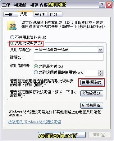

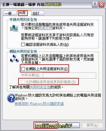

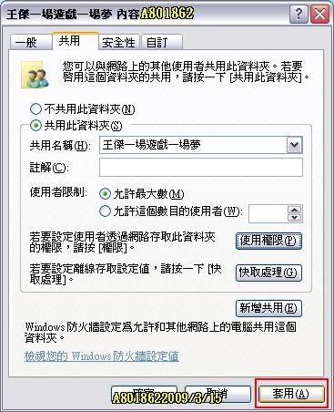

14.選擇要分享的資料夾按右鍵選擇共用和安全性(在共用裡面選擇在望路共用這個資料夾,若要上他人更檔案可以選取允許網路使用者變更我的檔案)確定

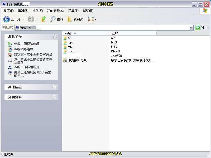

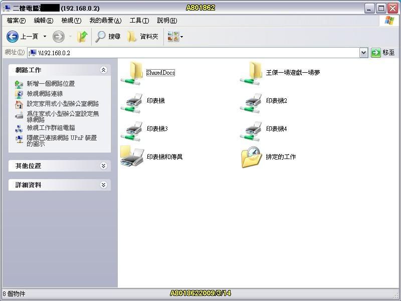

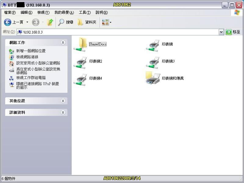

15.現在只要在網址列輸入\\你電腦的ip位置 就可以連到分享的資料夾
16.現在只要在網址列輸入\\你網路設備的ip位置 就可以連到分享的資料夾
17.現在只要在網址列輸入\\你網路設備的ip位置 就可以連到分享的資料夾
18.現在只要在網址列輸入\\你電腦的ip位置 就可以連到分享的資料夾
19.或是進入(工作組群電腦裡)

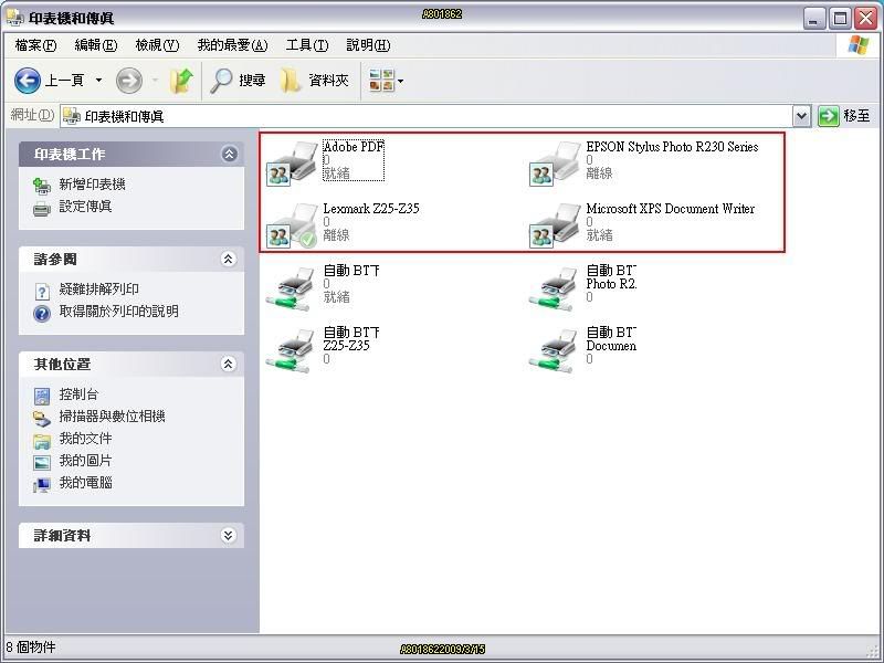

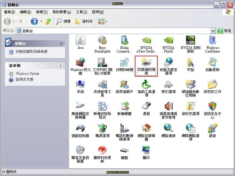

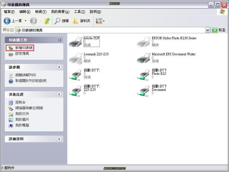

20.選擇開始>設定>控制台>印表機和傳真機

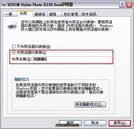

21.選擇你要設定分享的印表機按滑鼠右鍵共用
22.選取共用這個印表機(套用)

23.選擇開始>設定>控制台>印表機和傳真機(新增印表機)

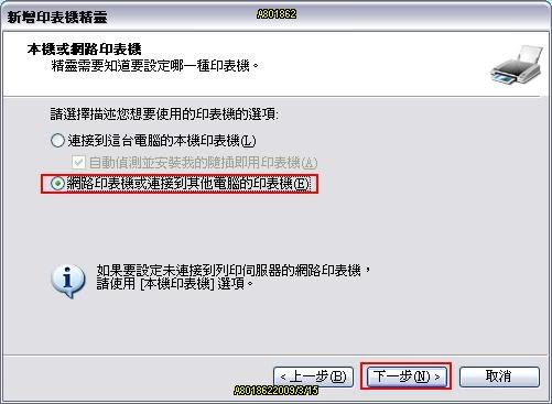

25.選擇(網路印表機或連接到其他電腦的印表機)下一步

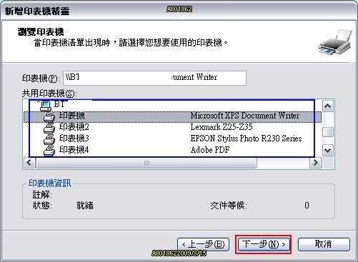

26.選擇(瀏覽印表機)下一步
27.選擇區域網路上分享的印表機(下一步)

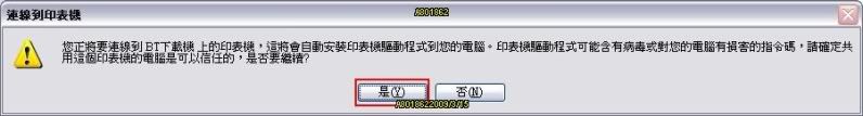

28.出現此視窗按是安裝印表機驅動程式

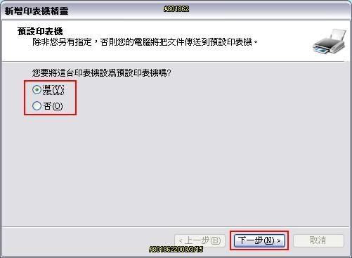

29.是否要設為預設(自行決定)下一步

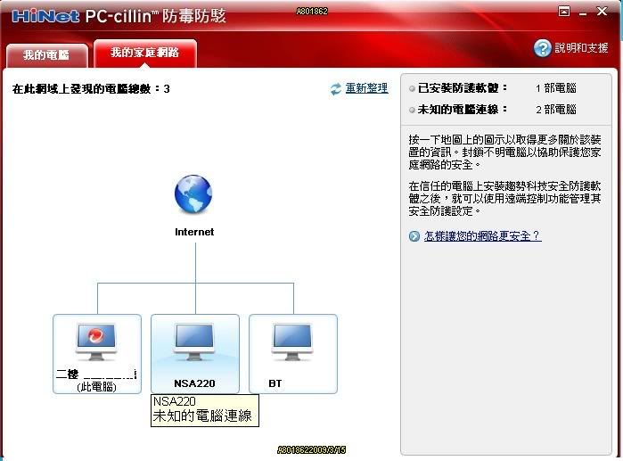

31.補上pc防毒抓到區域電腦

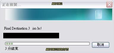

32.補上檔案於分享的電腦傳輸狀況
33.補上檔案於分享的電腦傳輸速度

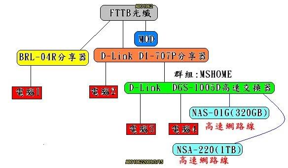

34.補上我的網路設備架構

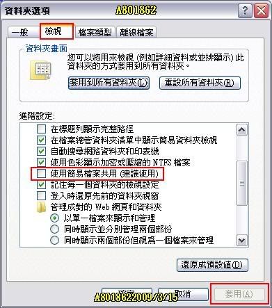

35.進入我的電腦選工具>資料夾選項
36.資料夾選項選擇檢視在進階設定裡把(使用簡易檔案共用)取消勾按套用

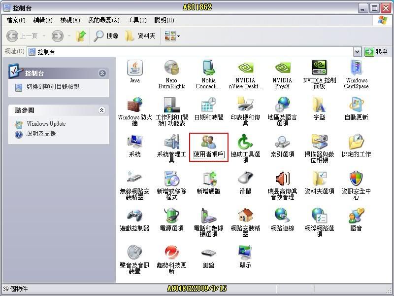

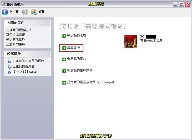

37.開始>設定>控制台選取(使用者帳戶)

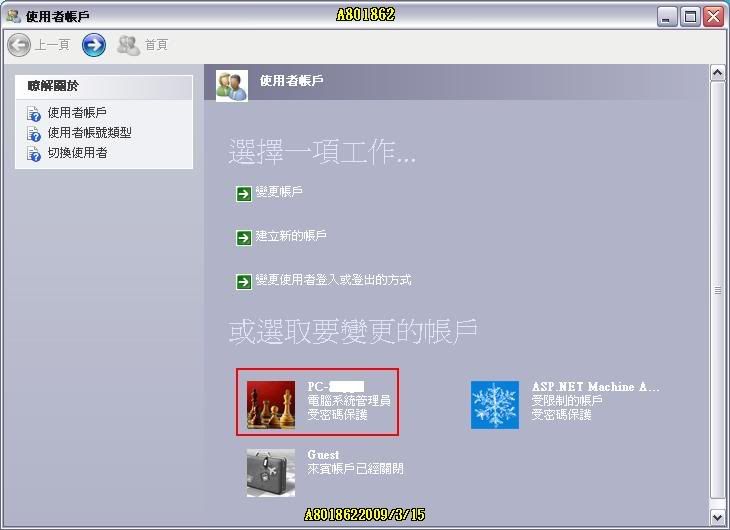

38.選擇你電腦現在使用的帳戶
39.在帳戶裡設定一組密碼(建立密碼)

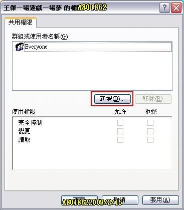

40.在選要資源分享的資料夾按右鍵選擇(共用和安全性)共用此資料夾選擇(使用權限)

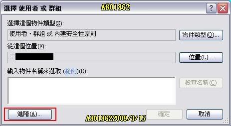

41.在共用權限裡按(新增)

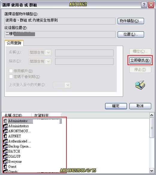

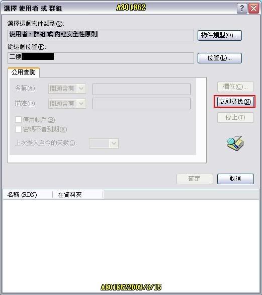

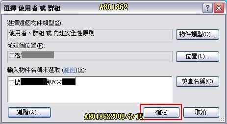

42.選擇(進階)
43.點選(立即尋找)

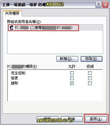

44.在下列使用者裡選有設定密碼的帳戶後按(確定)
45.按確定離開
46.在新增帳戶後可將(Everyone)帳號刪除(讀取:只能執行或讀取)(變更:可以新增、刪除、修改檔案)(完全控制:不受控制操作資料夾)
47.按套用

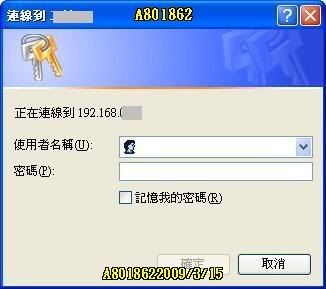

48.設定完畢後只要進入區網電腦時就會出現帳密輸入視窗
