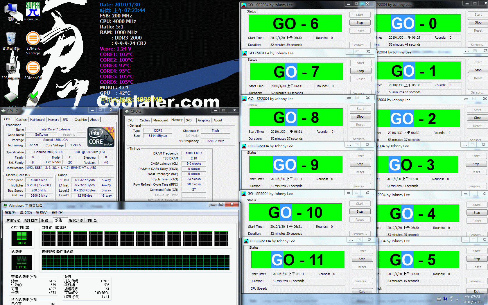

平平都是12核心SP2004空冷4GHz燒機,一個只有80度,一個卻破百!為何溫度差那麼多?!

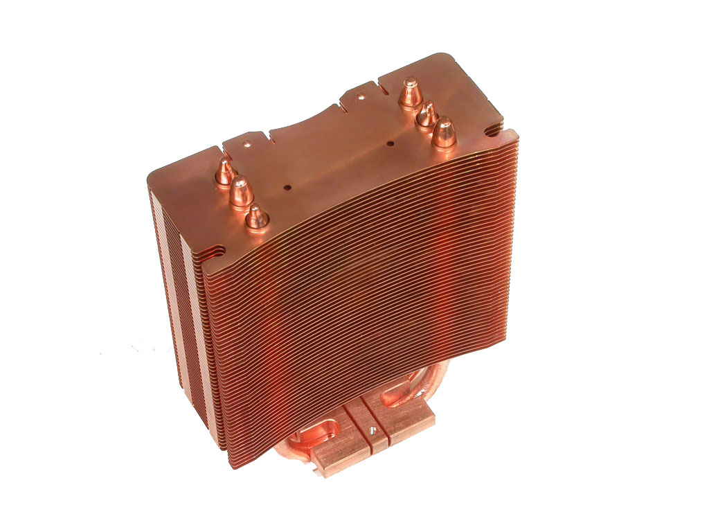

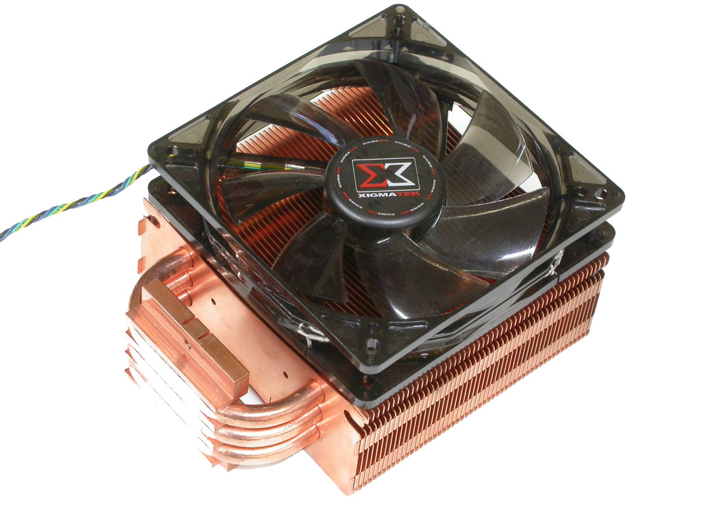

用的都是同樣的散熱器(用放的)

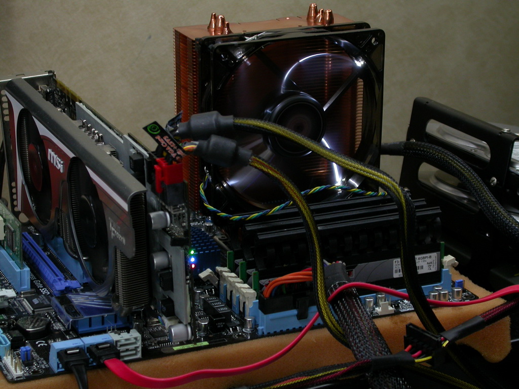

也是同樣的測試平台
只是測試諸元小小不同
一個是1.272V@12核心SP2004空冷4GHz燒機,溫度最高者為81度
一個是1.24V@12核心SP2004空冷4GHz燒機,溫度最高者為102度
反而比1.272V@12核心SP2004空冷4GHz燒機溫度高出22度
這已經違反了電壓愈高時CPU運作溫度將更高的常理
但更妙的是100度以上的持續燒機,甚至105度,還能近1小時不會EROOR或過熱保護關機
為何會有這樣的差異呢?經過反覆思索,我認為可能這顆高溫異常CPU的測溫機制有BUG
或者說,雖然都是6核心,也都是Q3QP,但其體質卻有分高溫型與普通型,雖然這顆看似溫度高的很嚇人,體質卻是優於另一顆普通溫度型的
