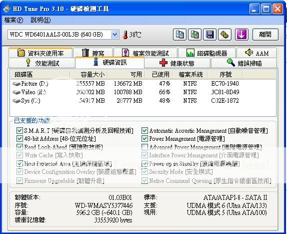

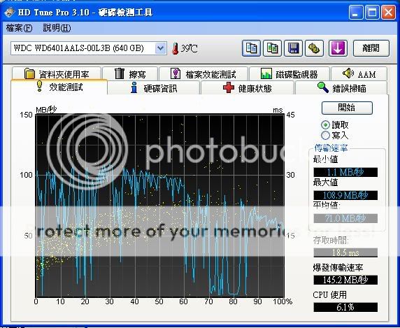

我的硬碟式WD 640AALS,有關閉磁碟上的快取下測試的! 因為最近用起來都會鈍鈍的感覺,小弟就照著幾個大大的測試文去try的! 不過小弟真的有看沒有懂...
Y yunlin0217 一般般會員 已加入 4/29/04 訊息 99 互動分數 0 點數 6 6/13/09 #1 我的硬碟式WD 640AALS,有關閉磁碟上的快取下測試的! 因為最近用起來都會鈍鈍的感覺,小弟就照著幾個大大的測試文去try的! 不過小弟真的有看沒有懂...
zsuperman 一般般會員 已加入 7/5/08 訊息 120 互動分數 0 點數 0 6/14/09 #2 根據我之前在01看過的一篇跟你狀況相似度90%的文章,得到的結論是你換個SATA線試試看先。
TAS "人"生淫家... 已加入 3/16/09 訊息 4,079 互動分數 32 點數 48 6/14/09 #3 sata線先檢查看看有沒有過度彎曲 或換條線看看 有可能是sata過度彎曲或造成傳輸出問題 我也有遇過讀取不能或只有每秒幾KB 但是寫入速度正常 結果發現是側板壓迫到sata線 稍微橋一下就又恢復正常了
Y yunlin0217 一般般會員 已加入 4/29/04 訊息 99 互動分數 0 點數 6 6/14/09 #5 試過了兩位大大所說的換排線,結果測試之下還是一樣 就拿了剛送回來的小暴龍來試,也是一樣會有最小值0.1MB的狀況 小弟快發瘋了~~~
K ken21 永不上線 已加入 11/18/07 訊息 1,424 互動分數 0 點數 36 6/15/09 #7 部分存取時間太高 磁碟分頭讀寫造成此現象 這已經沒什麼參考價值 用最單純的環境下測試 降低干擾才能準確測出來
