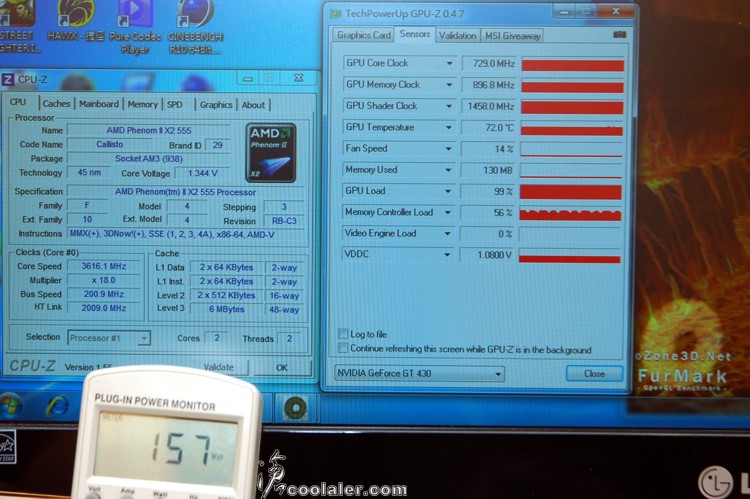

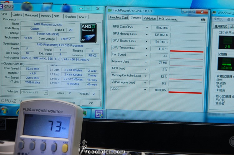

溫度的部份,裸機測試,室溫28度無空調
使用Furmark燒機測試,待機大約40度左右,
30分鐘後,溫度幾乎維持在72度左右,風扇轉速才14%。
功耗的部份(全機)
待機:73W左右。
顯卡滿載:157W左右。當然這是整台主機的耗電量,還包含了CPU及其他部分,以官方的數據,GT430最高耗電量是49W。
