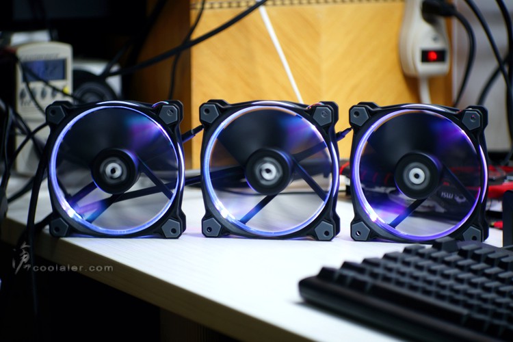

TT 最近推出了新款的 Riing RGB 256色風扇,稱之 Premium 頂級版,
主要是針對水冷排或是想要機殼亮眼擴充的用戶所設計。

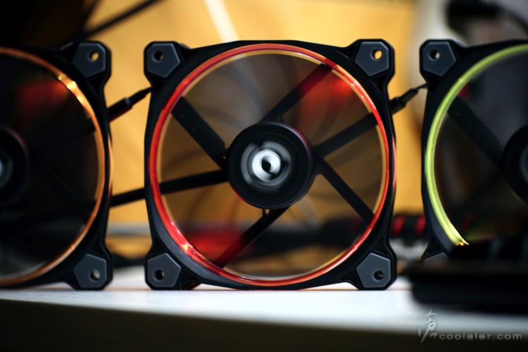

外觀承襲 Riing 系列環狀型燈效,另顧名思義它擁有 RGB 256色,
不過與先前所推出的 RGB 不同,Premium 頂級版的顏色可以透過軟體來控制,
除了顏色燈效的調整之外,當然也能夠監控、快速調整轉速,
另外該系列風扇還可以串聯使用,最多可以同時控制48顆風扇,
你想要打造個多彩絢麗的風扇牆也是OK的。

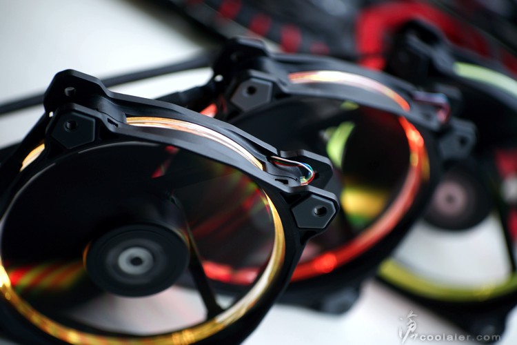

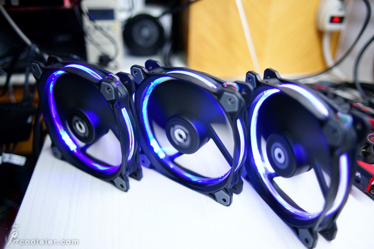

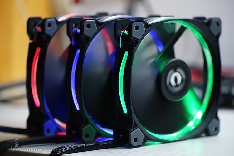

另外也可以看到,如果有透側,這樣的燈效其實是還不錯看。

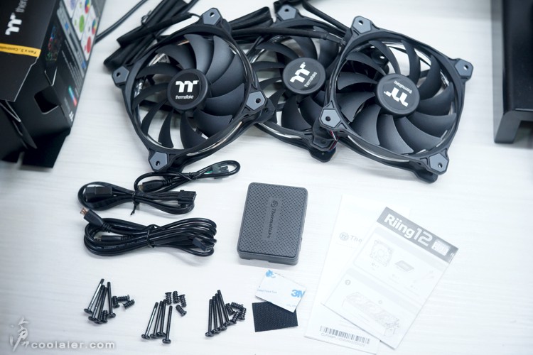

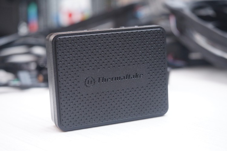

配件有,控制盒、橋接線(並聯用)、控制盒訊號線、控制盒電源線、
固定用螺絲、魔鬼氈雙面膠(固定控制盒)、說明書、保固說明。

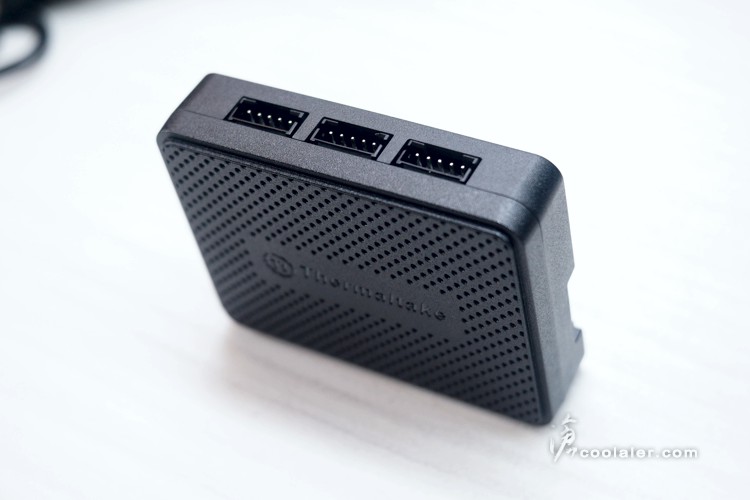

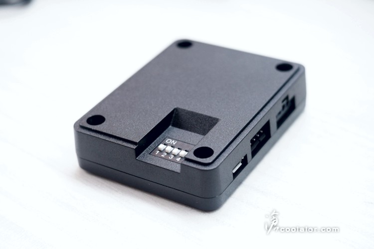

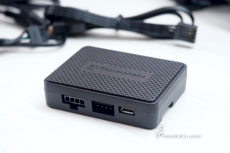

風扇集線器控制盒。
可以用來連接3顆風扇。
另一側,左邊接口是橋接並聯另一組控制器用,中間是電源,右側是連接主機板USB訊號。
背面可以看到有Jumper開關,這個是用來切換組別ID,
對應的關係需參考說明書,如果你有兩組或以上才需要設定這部分。

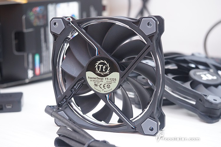

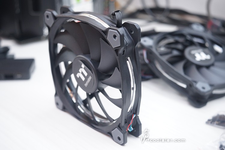

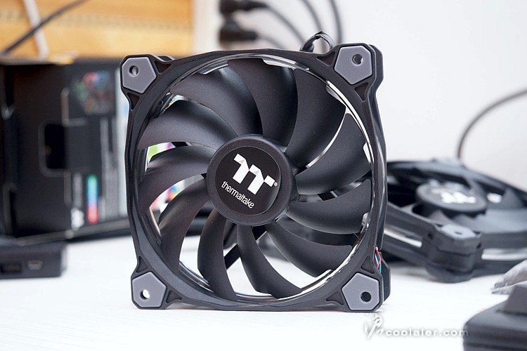

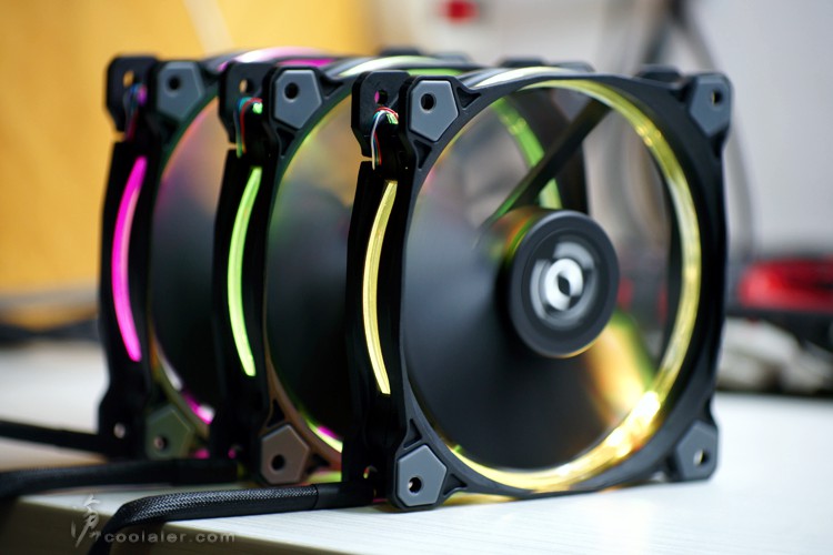

可以看到風扇與先前 RGB 的不太一樣,改為多片式11片葉扇,
中間Logo也改為今年新的TT標誌。

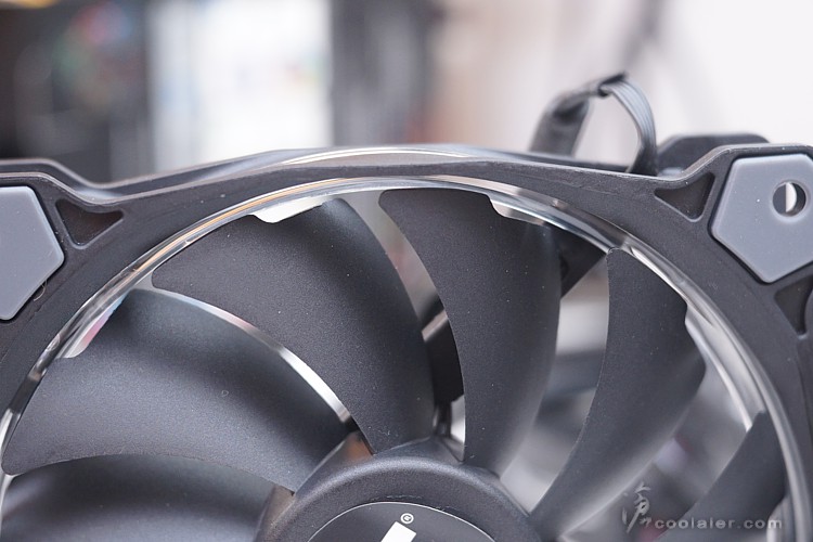

葉扇的前緣有特殊的切邊造型,可以集中風量,同時維持低噪音。

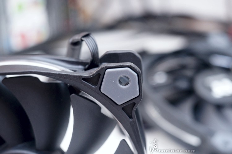

四邊有防震橡膠墊,貼在機殼或冷排可避免共振音。

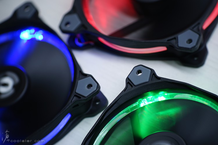

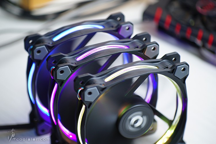

側邊環狀燈條是 Riing 系列風扇的主要特色。
12V 0.3A。

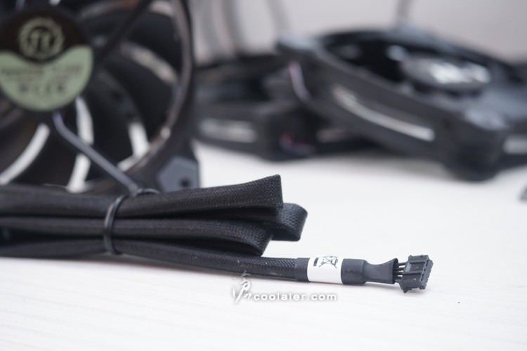

採用特殊的5pin腳。另外線材的部分有護套包覆,避免多線凌亂,也便於整線。

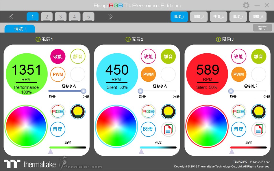

來看看軟體的部分,
Premium 頂級版 Riing RGB 需要搭配軟體使用,
安裝好之後就可以看到以下畫面,支援多國語言,也包括親切的繁體中文。
透過軟體可以看到目前轉速以及燈效顏色,風扇如果異常的話也會有警示,
也能夠直接調整風扇轉速,效能、靜音或PWM控制,
燈效的部分支援色盤調整、RGB循環、閃爍、關閉、亮度調整、複製模式(複製第一顆的顏色,使顏色一致)。
另外也可以儲存五組情境燈效或轉速設定,並支援快速切換,

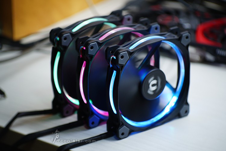

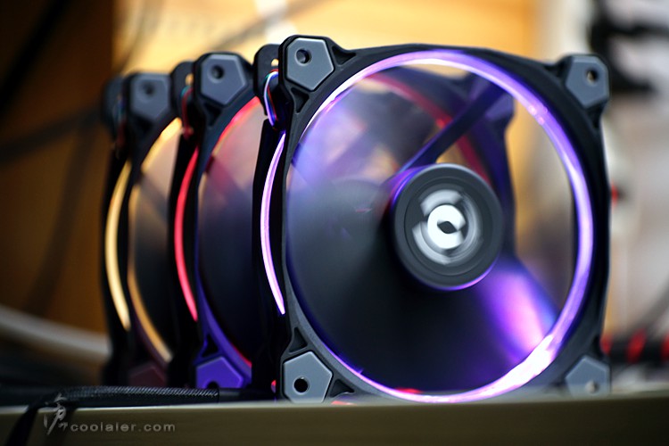

最後來看看絢麗的燈效。
