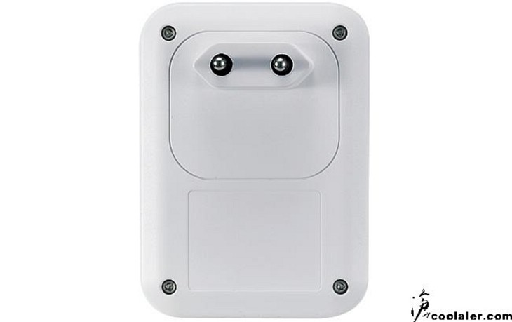

使用上非常的方便,直接插入插座即可,不需另接電源線(別的廠牌有些要),節省了許多空間
號稱超高速,透過電力線網路傳輸最高可達200Mbps。
而且直接插入插座及網路線即可使用,不需要另外安裝任何軟體,真方便~

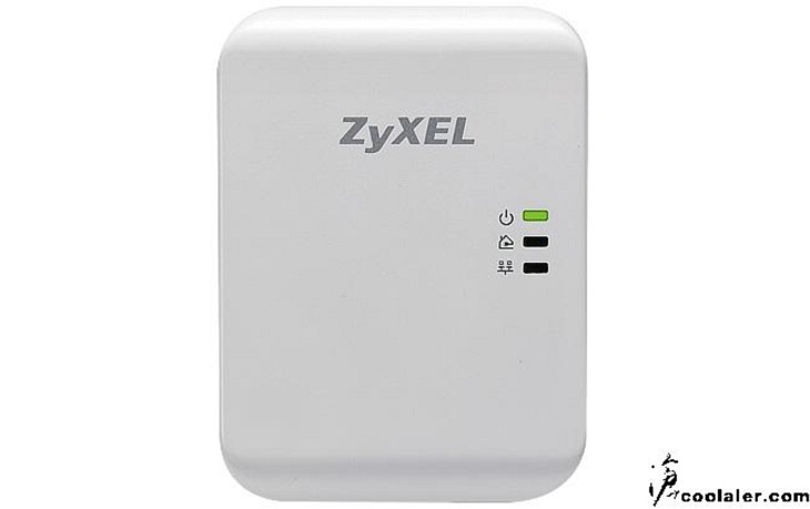

接下來這張,是另一台房間的電力線上網設備,接上電腦
接著要確認兩顆PLA-401 V3是否有連接
則需確認燈號,從上面第一顆燈看下來,第一顆燈號為電源燈
中間的燈為互相偵測到時就會閃爍且電源網路傳輸速率,會有三種顏色閃爍,代表當時的傳輸速率
如果是比較老舊的線路,傳輸必然會受一點影響,
綠色的話,表示傳輸速率大於40Mbps
黃色的話,表示傳輸速率介於10~40Mbps
紅色的話,表示傳輸速率介於0~10Mbps

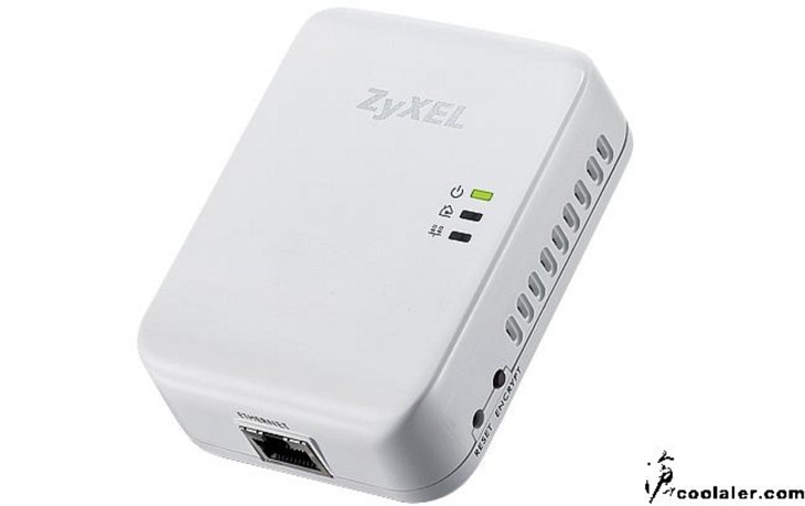

第三顆燈為電腦連接到Ethemet,燈到就會閃爍,可說非常簡單。
硬體上還有兩顆按鍵(在測邊,第三張圖有顯示),一顆為網路安全群組按鈕,一顆為RESET

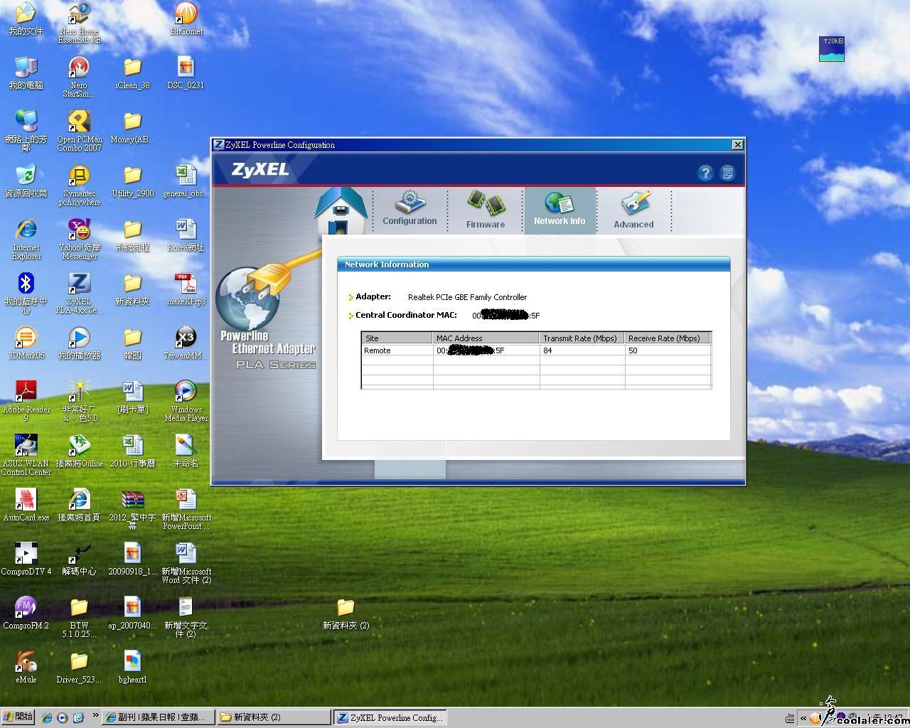

接著是所附的軟體,可顯示網路卡號及當時傳輸速率,還有加密的功能
