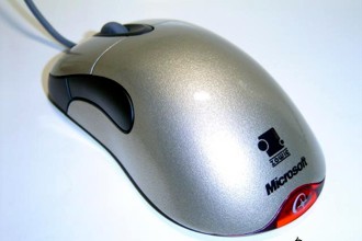

滑鼠側面照
清楚看到ZOWIE的LOGO

ZOWIE IO1.1 ZG是一隻標準的左右對稱滑鼠

首先將滑鼠的4顆鐵氟龍鼠腳拆下
(黑色的鼠腳是微軟極動鯊的鼠腳
也是傳統式微軟滑鼠的鼠腳)
將螺絲滑鼠底部後端的2顆螺絲轉開
拆開IO1.1 ZG滑鼠要小心
因為滑鼠前端是用卡榫接合的
而且滑鼠上殼底部周圍也有4個卡榫
滑鼠上殼照
真的是非常漂亮的金色光芒!!
滑鼠前端照
滑鼠上殼翻轉照
至於滑鼠是如何『烤漆』的部份
因為不是我專門的部份
(我只有玩過模型噴漆)
所以這個部份就省略了
但是可以看出是多層噴烤的
還經過精細研磨
總之要製作這種效果相當繁瑣
滑鼠下部本體
與IE3.0相同採用3片PCB板
滑鼠前端照
可以看到左右鍵採用大陸製OMRON D2FC-F-7N(MS)
滑鼠上方照
將滾輪取出後
露出滑鼠中鍵位置
與左右側鍵皆採用大陸製松下方型微動開關
滾輪是採用早期微軟滑鼠滾輪傳統式設計
這個位置可以看清楚滾輪刻度與光柵通過位置
滑鼠左鍵後方黑色支撐架就是滾輪刻度軸承接觸區
滑鼠滾輪會發生『自滾』與這個區域支撐架的塑膠『老化與撐開』有關
滑鼠底部與透鏡組
將滑鼠3塊PCB版翻轉照
中間部份就是採用Microsoft IntelliEye核心
DPI是400dpi,最大加速度25g,FPS是9000
這次選擇更換的日製OMRON微動開關
左右鍵『D2F-F』
中鍵『D2F-01F』
左右側鍵『D2F-01F』
先換好左右鍵與中鍵
由於中鍵是2PIN結構
所以要將原來的日製OMRON微動開關的第3PIN彎平或是截斷
而微動開關『灰色』觸擊點要在滾輪正下方位置
而原來微動開關的3PIN也要剪細一些
因為原來2PIN的孔比較小一些
如果焊接時『硬塞』下去
保證焊點報銷
建議要『進階』玩家再焊接這種改法
左右側鍵也換好日製OMRON
滑鼠PCB板前端照
可以看到右鍵是D2F-F
右側鍵是D2F-01F
由於IO1.1 ZG是屬於比較中型的滑鼠
因此這次配重方面不宜太重
採用羅技G5滑鼠砝碼的1.7克2顆
並且用雙面膠帶固定於滑鼠底部中間透鏡區後端
讓滑鼠重心更低一些
另一個角度照
將中央的PCB板鎖上也沒碰觸到
滑鼠前端PCB板卡上滑鼠底部照
裝上滾輪前塗上牛油照
其實左右側鍵換成日製OMRON後
在裝上滑鼠上殼才發現會『卡住』滑鼠上殼頂端的2根支柱
必須將上殼的2根支柱截斷一小部份
(滑鼠中間已經截斷露出白色部分)
因為這個部分原廠設計是剛好『頂住』滑鼠前端PCB板
而現在『頂住』位置變成微動開關的部份
而且在將滑鼠裝上時
第一次會發現滑鼠右側鍵位置『空按』
也必須修正支柱高度並且做一些修正
才能使右側鍵按壓變成正常
建議如果有心想改這隻IO1.1的玩家
最多更改左側鍵就好
因為這牽扯到滑鼠內部前端PCB板與滑鼠底部卡住結構的問題
在這裡就不多討論了
最後裝好滑鼠上殼
並測試每一個按鍵都正常後
將滑鼠鎖上螺絲
重新貼上鐵氟龍鼠腳
取出我愛用的鐵氟龍膠帶903UL(0.18mmX15mmX10m)與筆刀
貼在鼠腳位置上
不僅可以保護鼠腳
(避免磨太快
其實原廠純鐵氟龍鼠腳已經相當好用了)
而且滑順度也相當好
也能加快鼠腳位置與鼠墊的貼合度
