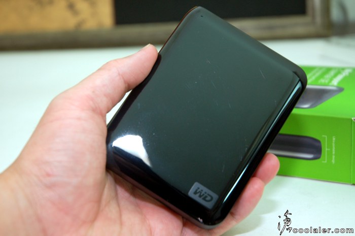

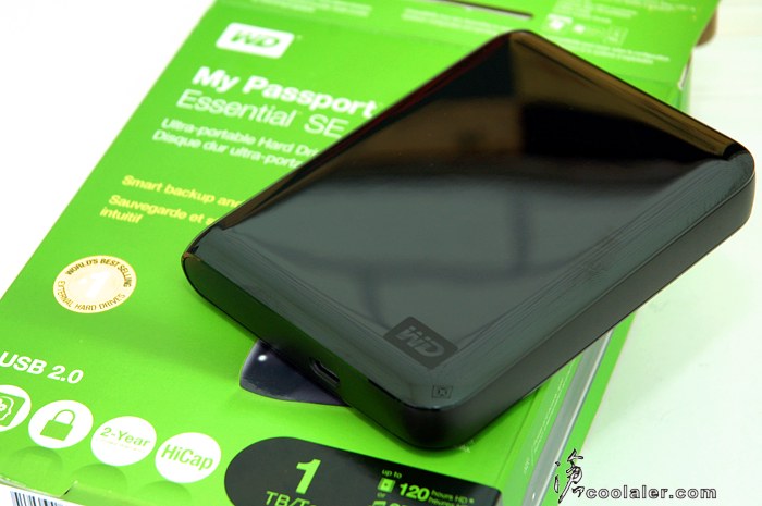

Passport Essential一共有黑、紅、白、藍、銀五種,皆採用塑膠鏡面材質,上下及右側則是止滑材質包覆,整體大小就如同Passport一樣小,只是1TB比起小容量的要厚許多。鏡面外觀看起來相當有質感,但是僅於碰觸它之前,摸了之後就一堆指紋霧濛濛啦!

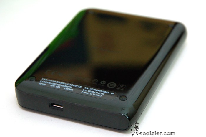

背面的四個角落有凸起的止滑墊,避免直接與桌面接觸刮花表面,另外值得一提的是,Passport Essential有專屬的Dock可直立使用,不過得自己花錢買,並沒附在裡面。

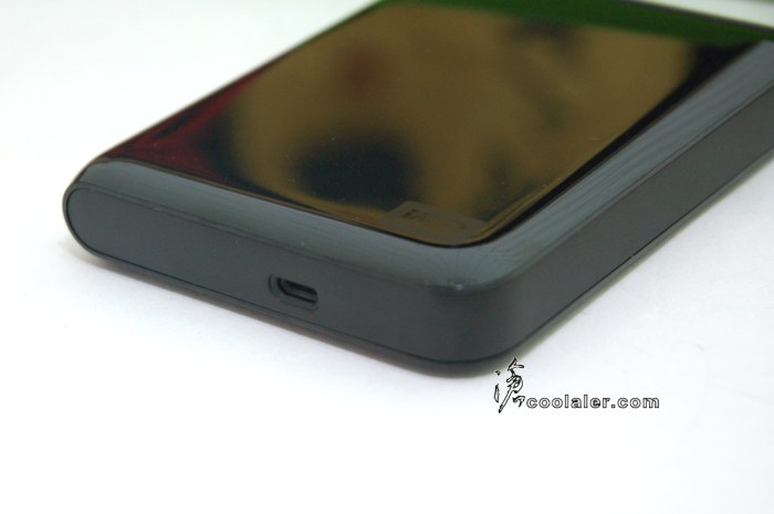

整體只有一個miniUSB的插孔。
塑膠鏡面不只容易沾粘指紋,還相當容易刮傷。

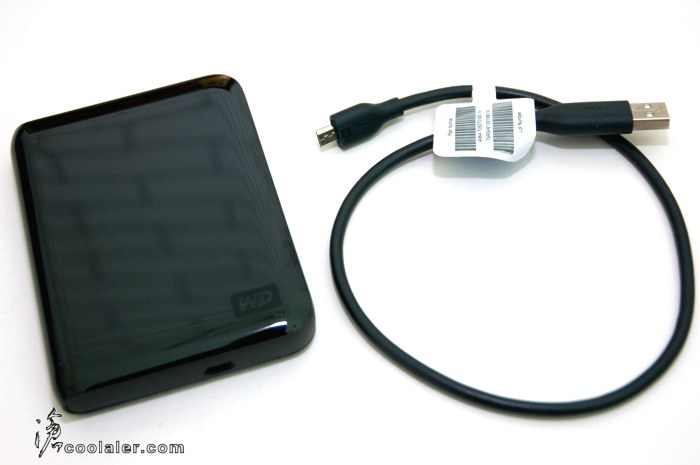

WD Passport Essential SE 1TB與所附的USB線材。

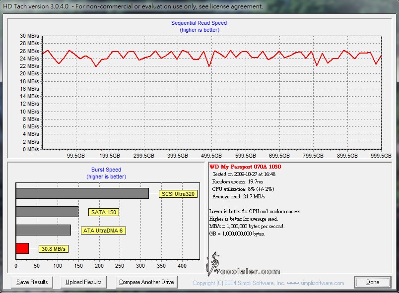

接著測試一下傳輸的效率。
主機板使用AMD 790GX + SB750

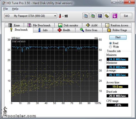

HD Tune Pro 讀取測試
最低:24.0 MB/s
最大:26.8 MB/s
平均:26.3 MB/s
存取時間:19 ms
突發速率:20.8 MB/s
HD Tune Pro 寫入測試
最低:7.9 MB/s
最大:20.8 MB/s
平均:15.8 MB/s
存取時間:19.0 ms
突發速率:20.8 MB/s

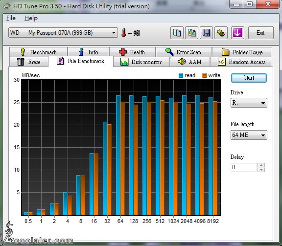

HD Tune Pro 檔案基準讀寫

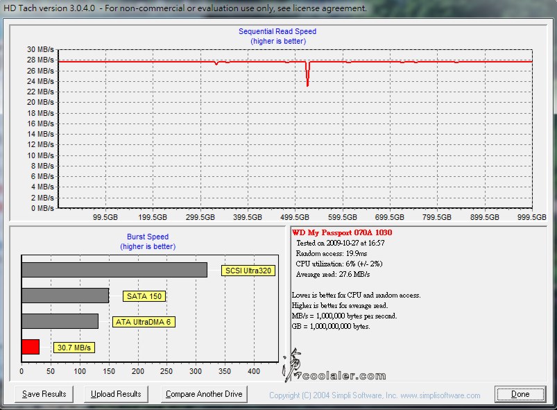

HD Tach Quick bench(8mb)
平均讀取:24.7 MB/s
存取時間:19.7 ms
Long bench(32mb)
平均讀取:27.6 MB/s
存取時間:19.9 ms

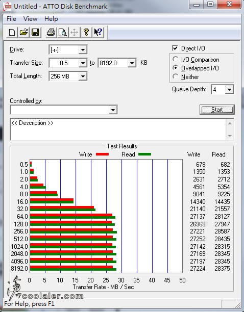

ATTO Disk Benchmark

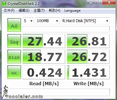

CrystalDiskMark
比起容量較小的外接硬碟,可能在傳輸及搜尋時間上都會比較慢一些,不過還算是可以,既然都用USB傳輸實在也沒什麼好計較的。目前WD Passport Essential SE 1TB大約是7400台幣,好像比自家的Scorpio Blue 2.5吋 1TB要便宜不少....。

容量跟價位另人滿意...就那外殼,作鏡面的太容易刮花了 ! :rolleyes:

只可惜會留下指紋;face12;

做亮面的基本上不摸、沒指紋在上面的時候真的質感很棒!
可是一摸一捏可能就*&*^&.....請問大大有附皮套嗎?圖上好像沒有看到的說..
