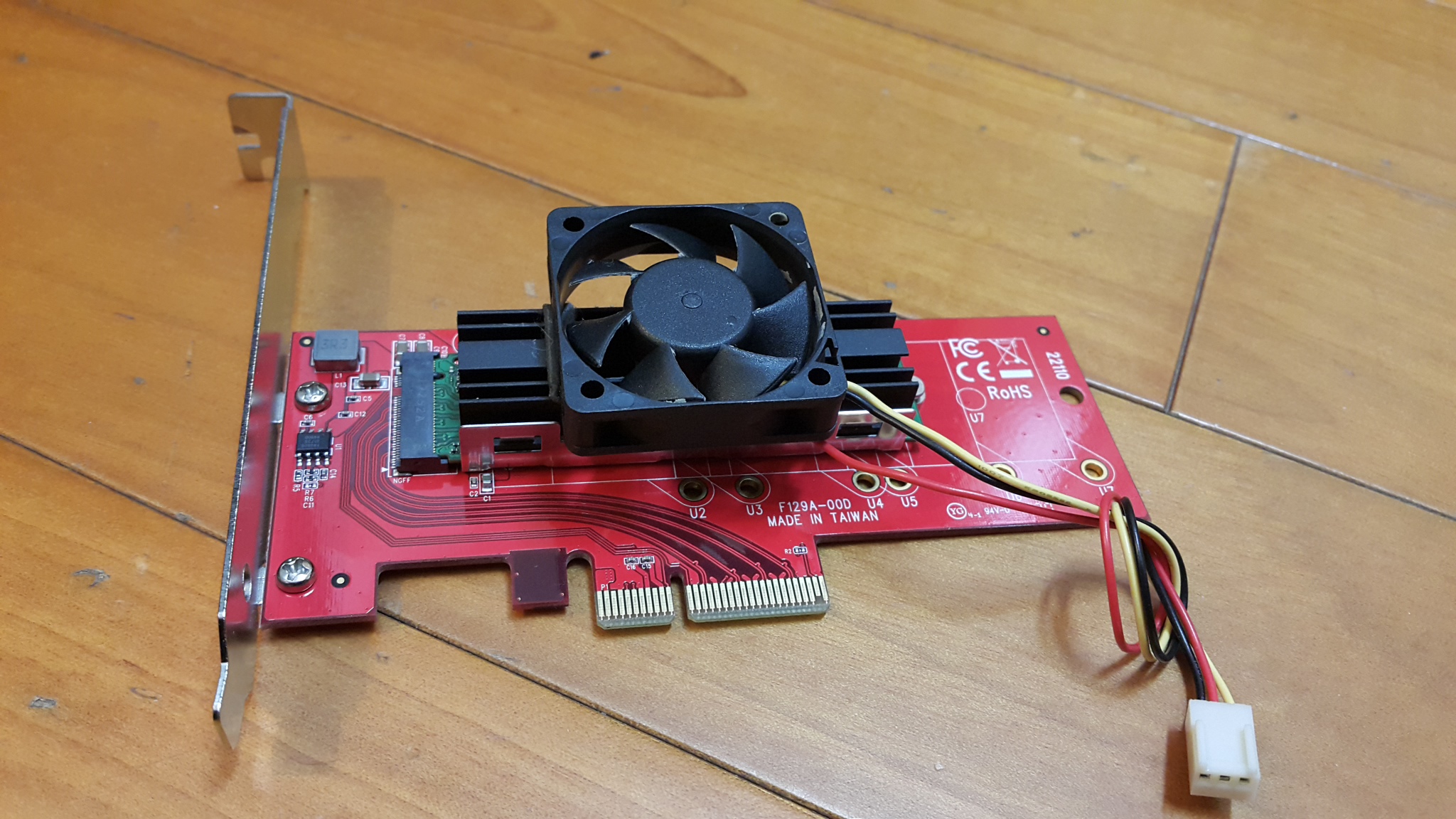

被動散熱片,只要使用時間久了,吸熱到飽合狀態時,M.2 SSD熱量就被無法排出~~~
只要在該鰭片上裝顆小風扇(主動散熱),M.2 SSD熱量就就可以被帶走了....!!!
