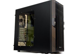

「T28捍衛者」是旋剛Sharkoon最近推出的新作機殼,別於已經慣看的黑化內裝,T28算是大膽突破,採用彩色化的內裝樣式,有藍、綠、紅三種顏色,讓使用者可以依照自己喜好搭配,這三種顏色對於玩家們應該不陌生,正是Intel、NVIDIA以及AMD的企業色,當然倒是不一定得用什麼平台或顯卡才得搭上什麼顏色。
藍、綠、紅三種顏色內裝,並搭配該色系的LED燈光。
Sharkoon 旋剛T28捍衛者。

T28捍衛者外觀仍採用一般常見的黑色,如果塗成藍、綠或紅色我猜看起來應該會少了些質感。側窗的部份無特殊形狀,看起來相當中規中矩。
