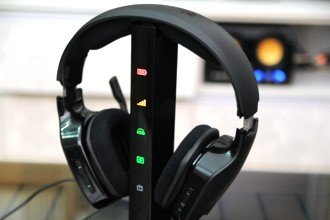

Chimaera 5.1 毒鰭銀鮫 的基地台也是耳麥架,不用的時候可以這樣放在上面,耳麥也有的地方可以放置,頂部接觸的部份是有電源連接,可以順便替耳麥充電。
基地台是採相當容易沾上指紋及灰塵明顯的鏡面烤漆,而耳麥則是大部分採用霧面材質。
基地台上面有一些小圖式,電源打開之後會有背光效果,用來顯示當前狀態。
功能按鍵從左至右,EQ等化器(短按)及杜比開關(長按)、主電源、來源選擇(短按)及與耳麥連接對應(長按)。
基地台背部連接端子的部份,光纖in、光纖out、3.5mm in、3.5mm out、RCA、電源。
頂部有連接點,用來替耳麥充電。
接著是耳麥本體的部份,耳麥大部分都採用霧面材質,在頂部有Razer的字樣,如果你出外征戰,讓人一眼就看出這把是Razer的!
在耳罩的外的左右兩側都有三頭蛇的圖案以及功能按鍵。右側的功能按鍵為模式選擇、靜音(短按)及同步(長按)。
左側的功能按鍵為麥克風靜音、電源開關。
左側底部有一個2.5mm的麥克風接孔,這是用來連接XBOX 360的搖桿。
左右兩側都有音量的調節按鈕,左側為麥克風,右側則是耳機音量。
麥克風的收音孔,如果這根沒有彈出,那側邊的麥克風靜音按鈕會恆亮,也就是保持靜音。
柔軟的材質。
耳機的左右兩側可調整長度來配合每個人不同的頭型大小,有10段可調整,這個貼心的刻度設計也就是讓你左右兩邊不會拉的長短不一樣。
耳罩的部份則是採用耳型設計,當你戴著的時候耳朵是整個被包覆在內,對外界有相當的隔音效果,讓你更專心的聆聽敵人的腳步聲。
頂部也有柔軟的襯墊。
裝電池的地方在右側的外側蓋內,這部份的密合度還算不錯,一開始還找不到怎麼開它XD。
2顆AAA電池約充電時間三小時,可連續使用八小時。
下一頁-試用試聽
