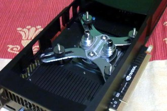

剛剛拆開看了一下...鎖點完全對不上 小弟等等用氣槍筆修一下好了=..=
晚上10.30了 現在去用氣槍筆好像會吵到人A...(紅色畫線地方 是要切除的
這張是 跟GPU的接觸面
磨好啦 ...有點不太漂亮 明天上班再帶去修好了
塗上GO2散熱膏 (此款散熱膏很黏..我怕太稀的溫度高會融化..
鎖上 CPU散熱器
蓋上蓋子 完成拉 (風冷+水冷^^+
上機囉

睡不著...剛剛把管路都整好了 線有點長..懶得剪了 等等噴的全都是水
噹噹噹 上蓋圖
這張是 跟GPU的接觸面
鎖上 CPU散熱器
蓋上蓋子 完成拉 (風冷+水冷^^+
上機囉
噹噹噹 上蓋圖
