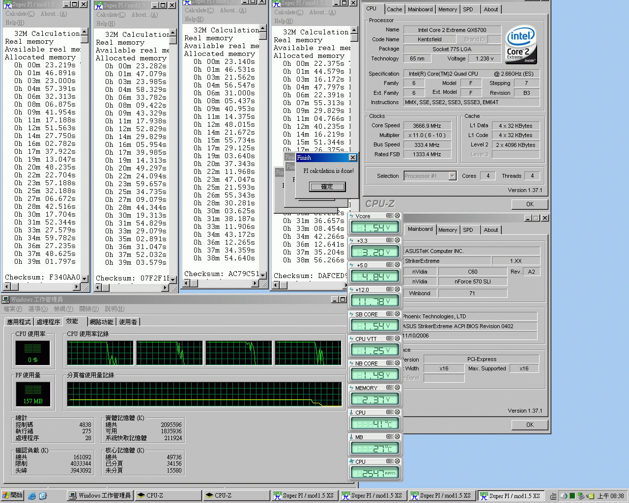

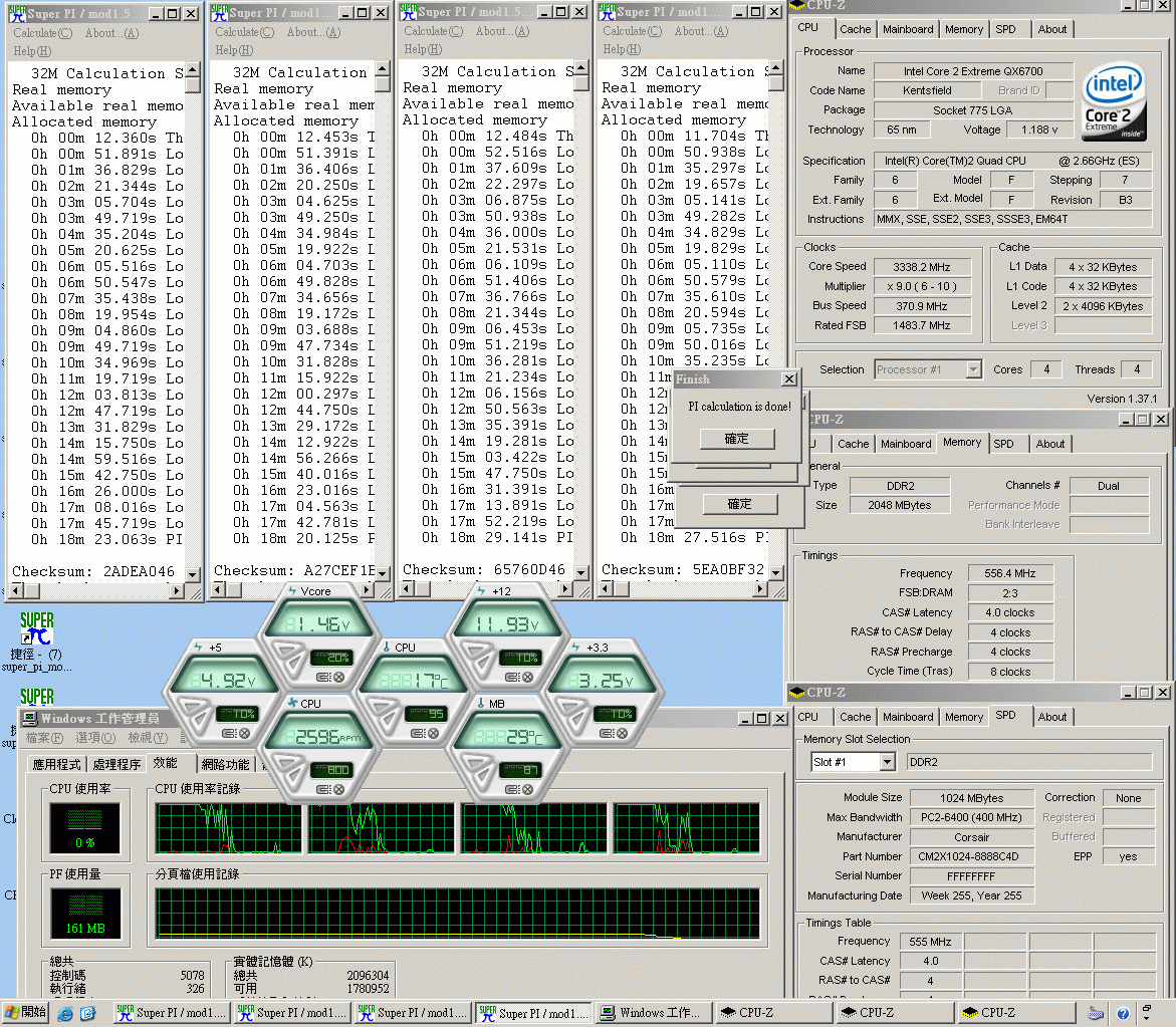

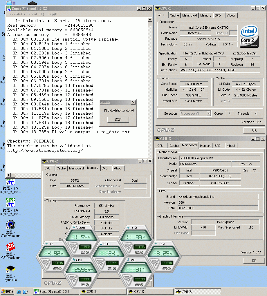

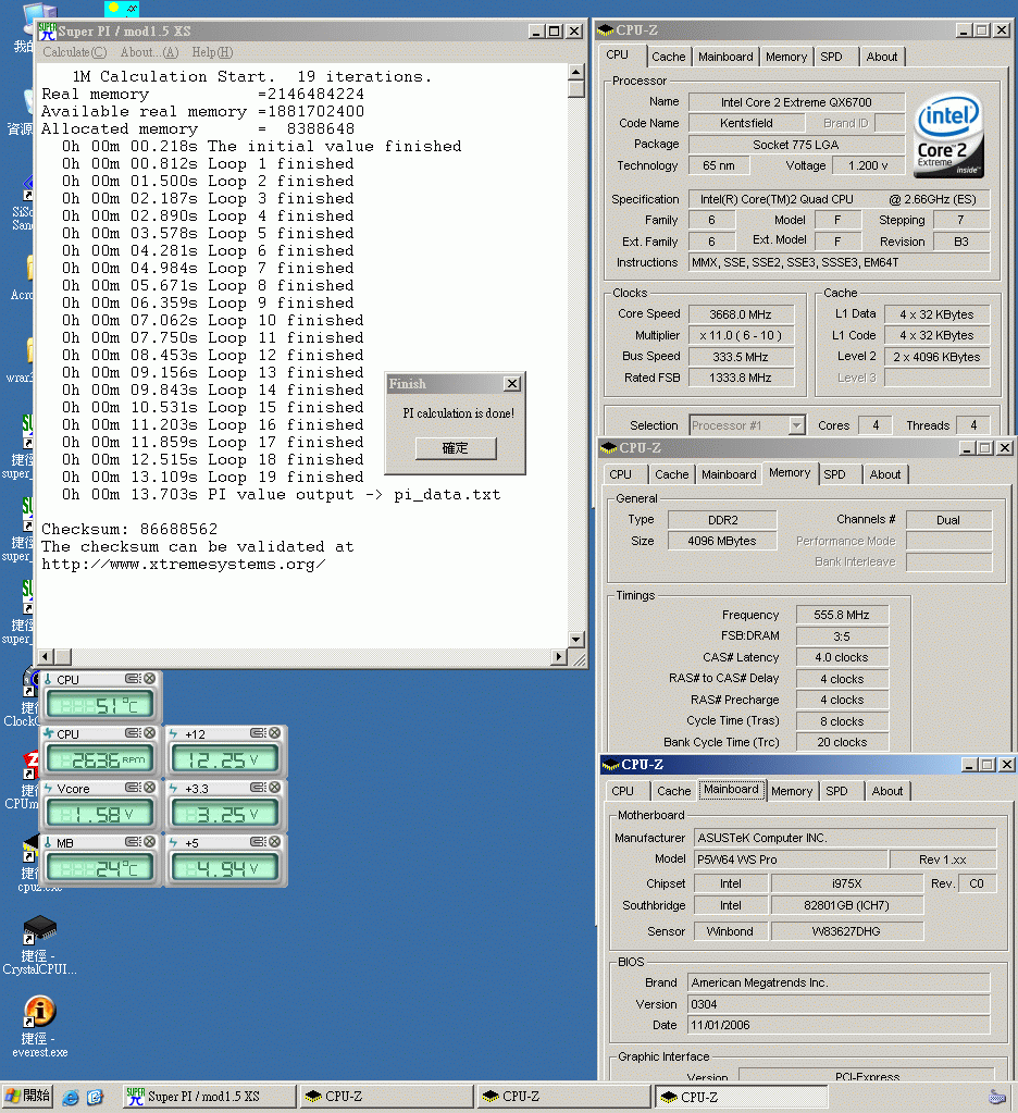

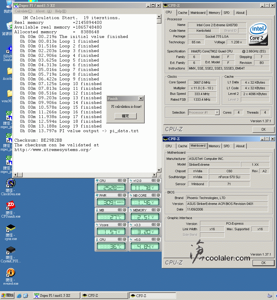

coolaler FANGBING LO (Robinson Lo) 已加入 9/17/03 訊息 53,077 互動分數 625 點數 113 位置 Taichung 網站 www.coolaler.com 11/12/06 #28 Elton523 說: C大有沒有跟975X比對的測試? @@" 因為小弟用的是975X晶片的主機板~@@" (雖然說最近幫老妹組的電腦用的是跟C大一樣的P965主機板) 按一下展開…… 剛測了p5w64 pro 記憶體電壓似乎掉很兇,所以都不是很穩,無法做32m的比較 但是效能上975>965>NVchip是可以確定的 看看975的spi1m是其中最快的 975 3.66Ghz@DDRII 1120 4-4-3-4 spi1M I965P 3.66Ghz@DDRII 1120 4-4-3-4 spi1M N680I 3.66Ghz@DDRII 1120 4-4-3-4 spi1M

Andre 榮譽會員 已加入 12/26/04 訊息 5,767 互動分數 0 點數 0 網站 造訪網站 11/12/06 #29 P5W64記憶體電壓很準啦 , 量錯電感吧 還有記憶體除非超強 , 不然在975X要跑1100以上 32M可能要加到2.7V

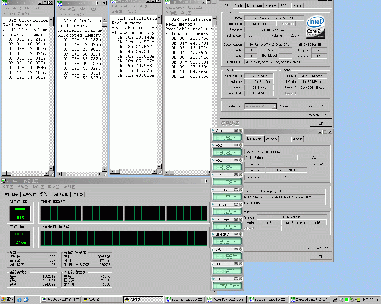

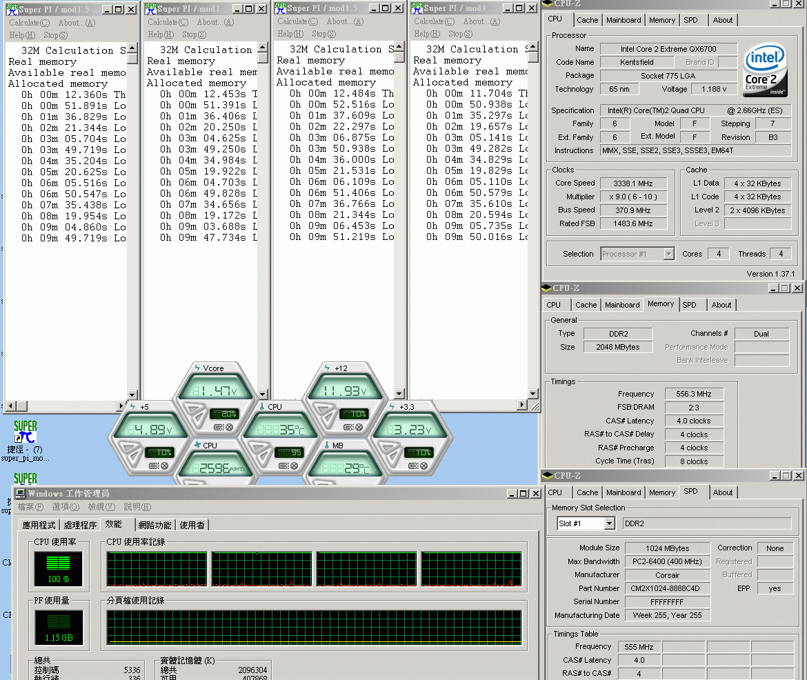

coolaler FANGBING LO (Robinson Lo) 已加入 9/17/03 訊息 53,077 互動分數 625 點數 113 位置 Taichung 網站 www.coolaler.com 11/12/06 #30 在680i同時運作4個spi32m怪怪的,變的好慢 3.66@680i 3.33@p5b d 可能有點問題?
