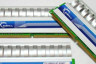

本體:
不到4張的價格與購買1333 cl9 2gx3相差不多,
且加上PI系列散熱片的質感與保1600 cl8,這幾點讓人感覺相當超值:MMM:
散熱片:
π系列的特色π狀散熱片

記憶體上加高的散熱片,剛好位於機殼中置風扇與塔型散熱器風扇間,可有效被動散熱

本體:
散熱片:
π系列的特色π狀散熱片
