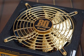

風扇可是金的,雖然肯定不是鍍金或純金,但顏色看起來真的是相當華麗!

金色風扇搭配黑色的主體,看起來也頗有質感。

這散熱風扇採用13.5公分的高爾夫球扇,塗成金色,就連風扇護網的部份也是金的。在散熱的部份有一項比較特殊的功能,也就是延遲關閉,當電腦主機關閉之後,風扇還會繼續運轉幾分鐘,讓電源供應器能在關閉之後還能夠迅速的把溫度降下來。
漆的質感還不錯,挺均勻的。
