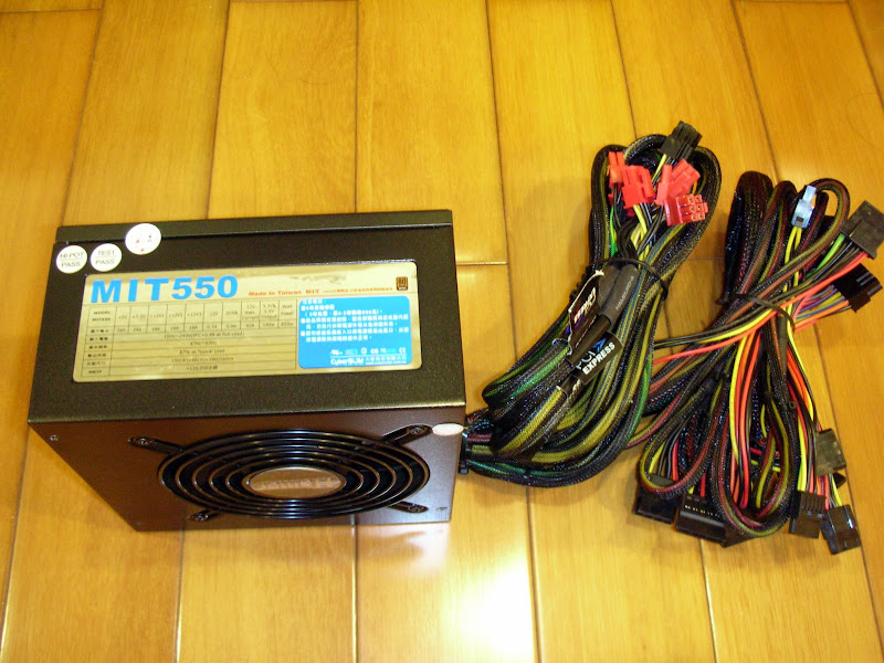

首先先來看此款電供的外箱吧!此款為白金版本!所以在550瓦數標示下方,多了一張貼紙!
除了有80PLUS白牌認證外,還多了銅牌認證
此白金版的貼紙上的文字相當嗆,標榜可以使用兩張GTX295作SLI,以及4870X2作CrossFireX
盒子側邊則印有此POWER電源接頭數量以及類型,但PCIE的電源接頭則有誤,應是四組6+2PIN電源,我想應該是舊盒子沒修改到吧!
另一邊則是此電源瓦數標示,並有各路輸出規格表!

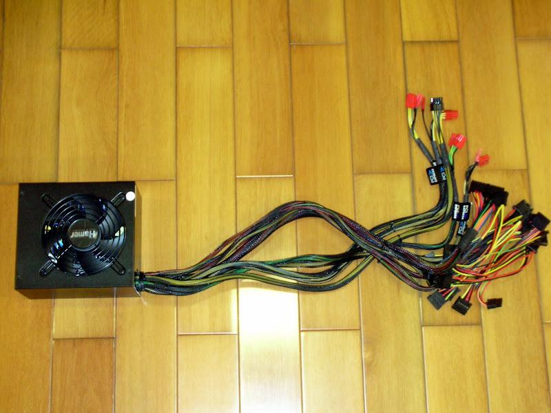

打開盒子,這款550W的線材真的有夠多!
線材平放的大小,都快與實體POWER一樣寬了
將POWER拿出來,可看出原廠將兩種類型的電源分類綑綁!
另一個角度欣賞
風扇上方有著Hamer的MARK
六角形蜂巢網狀散熱出風口,並安置交流輸入插座及電源總開關
將線拉長,這長度不輸給大瓦數的POWER
