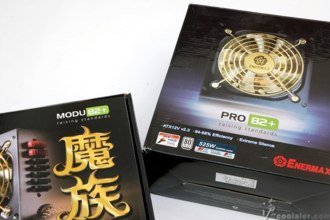

保銳ENERMAX最近推出了82PLUS魔族、魄族系列,也就是無論系統負載多少的情形下,皆可達成82%以上的轉換效率。82PLUS兩個系列的區別是在於魔族使用模組化的介面,魄族則是一般非模組化的介面,而82PLUS這兩個系列各有425W、525W、625W三款瓦數可選擇。
保銳ENERMAX 82PLUS魔族(MODU)、魄族(PRO)系列
此次介紹的為82PLUS魔族及魄族系列 525W
保銳ENERMAX魔族82PLUS 525W電源供應器,魔族也就是模組化系列。
