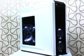

海盜船 CORSAIR 最近所推出的 500R 機殼有兩種顏色,一個是大家看慣了的純黑色,另一個則是以白色為主搭配黑色的外觀。入手的這咖是白黑配。

CORSAIR 500R 白色版,並不是純粹白色,只有側邊是白的,中間面板一圈都是黑色,這樣搭配的比例其實還蠻好看的,不會白的太嚴重。側板的部分有一大面積網孔,內側已經有預裝一顆20公分的LED風扇,以上頭的孔位來看,可以換裝成兩顆12或14公分的風扇。

整體白色配上白光...有種清新脫俗的感覺...真是美呆了

CORSAIR 500R整體質感已經相當不錯,配上白色的燈光感覺更加分不少,覺得太亮或夜晚要掛機的也可以直接從面板把燈光效果關掉。散熱的部份最多可以裝到8顆之多,其實原廠給的前二後一加上側板大20公分風扇出力,應付中高階使用者應該還算足夠,且還能調節三段風扇轉速,安靜與效率可自行取捨。至於擴充性的部份,IO只有兩個USB是個人覺得比較遺憾的一點。
