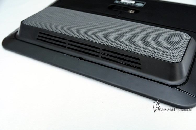

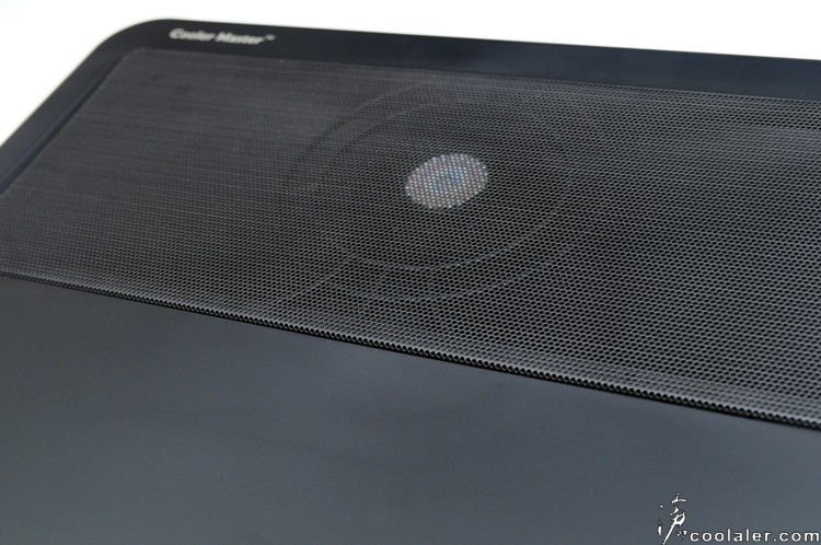

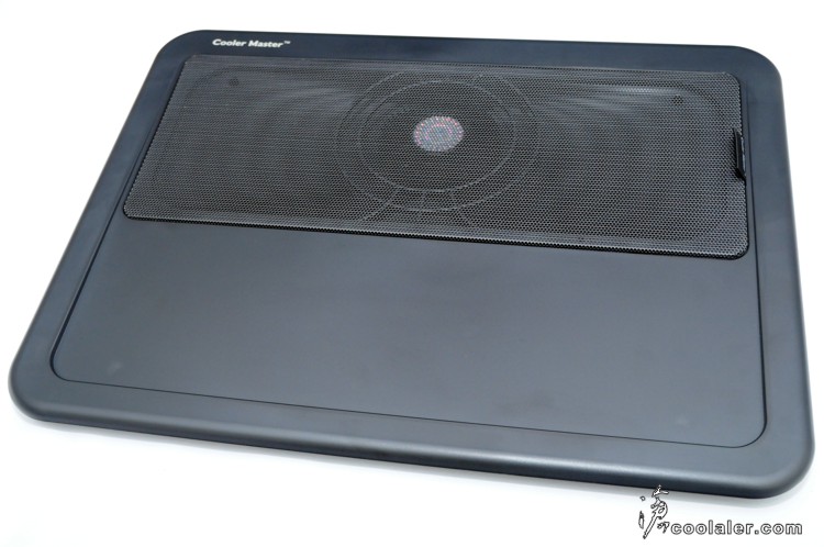

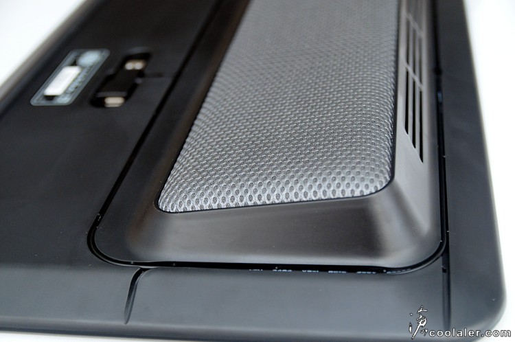

LapAir 整體為黑色塑膠材質,最主要的散熱區在前半段。應該有很多人納悶,底部是用來靠在腿上,那這樣到底如何散熱?其實LapAir是採用渦流扇設計,並不是直上直下的吹送,而是利用渦流扇將熱導向左右。

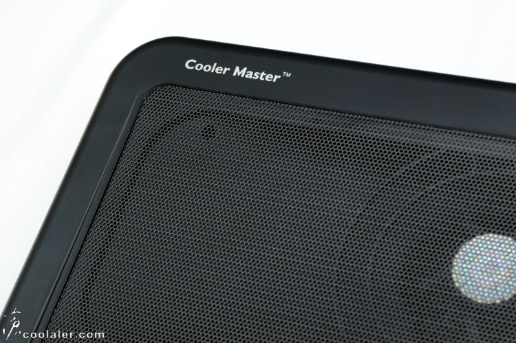

左上角有Cooler Master的Logo字樣。
LapAir有大面積的網孔,底部隱約可以看到渦流扇。

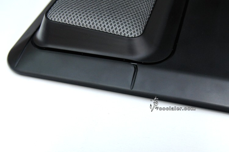

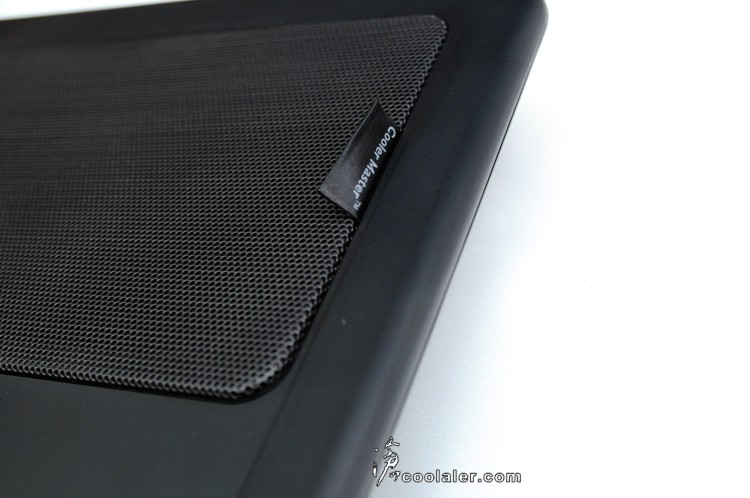

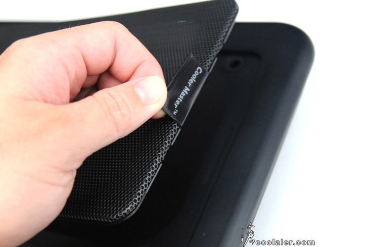

右側有一個標籤,就像是衣服會車邊的那種,

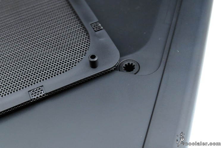

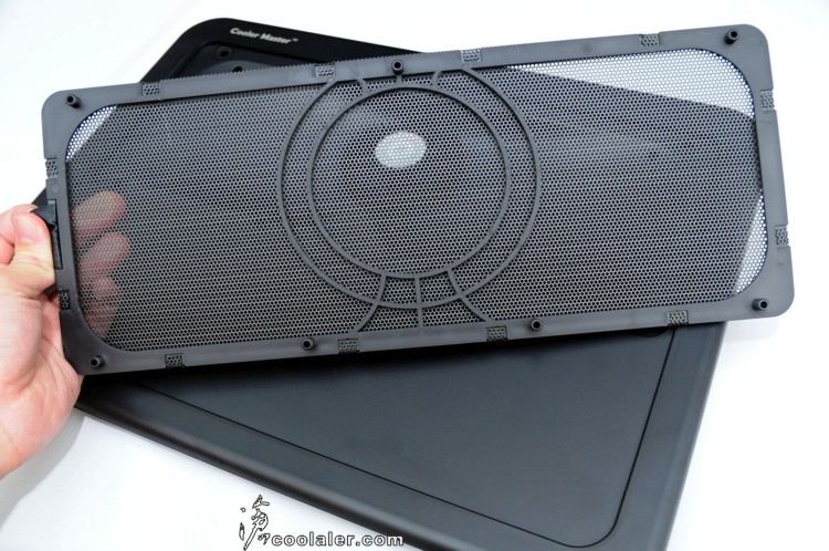

當然,它不僅僅只是一個標籤,它是用來拆下網孔的設計。
易拆設計的網孔,清洗相當方便。
網孔是利用橡膠緊密與底座固定。

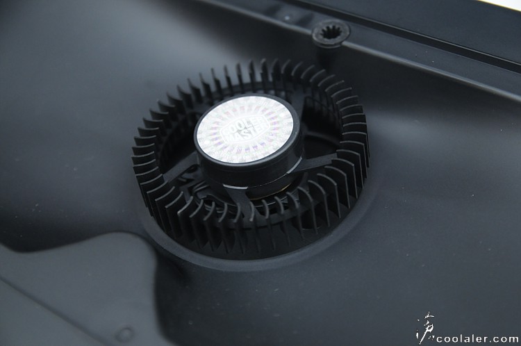

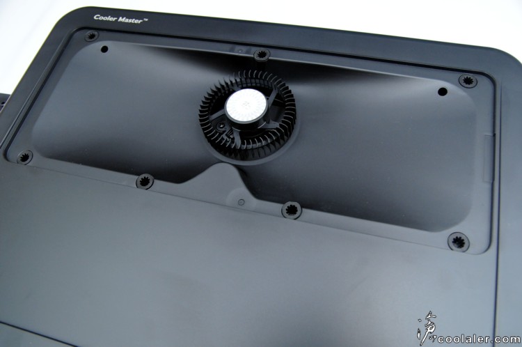

LapAir 所搭載的渦流扇是8公分大小,轉速為1650RPM(+-15%)。內部的設計就像一個器皿,中間的渦流扇將廢熱導向左右兩側,底部則是讓後側進風。

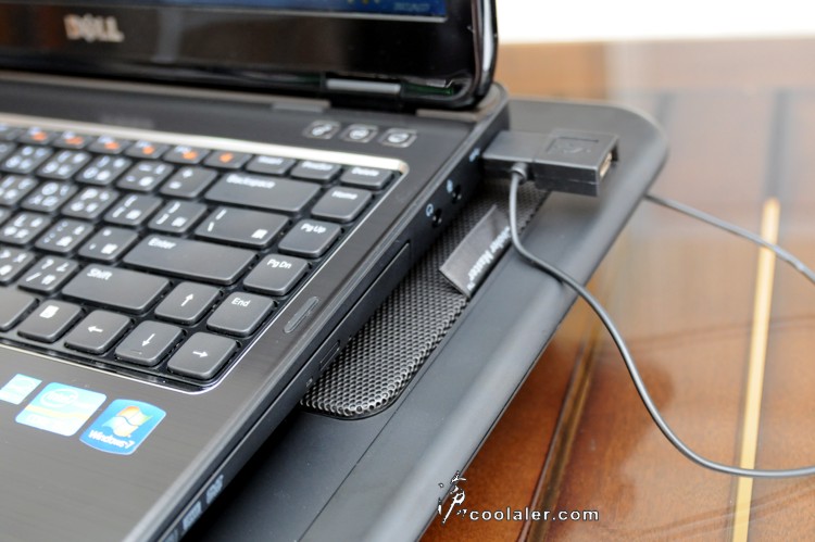

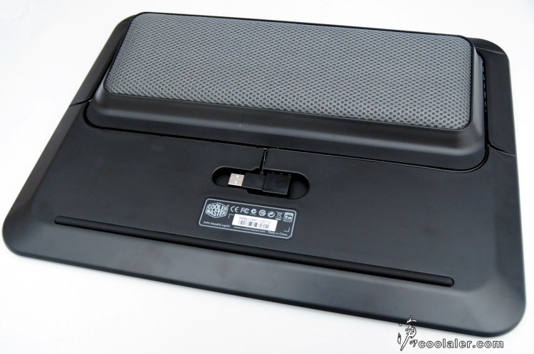

後部可以看到LapAir的設計重點之一,前半部為柔軟透氣材質,可以直接放置在腿部上使用。風扇的部份需透過USB供電,USB插槽及線材則是直接嵌入底部,收納完全不佔空間。
內部為海綿軟墊,外部則是透氣的材質包覆。
另一個出風孔在這。
底部的左右兩側有四個理線孔,可配合各種筆電USB的位置。

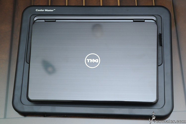

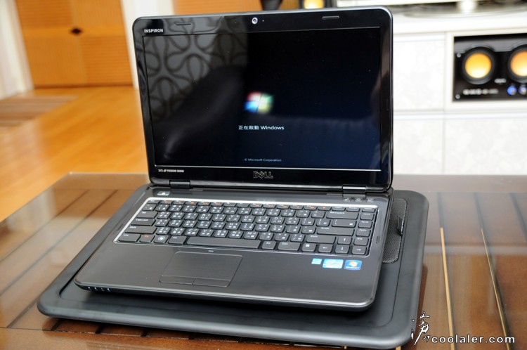

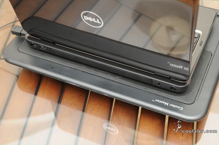

配上DELL Inspiron 14R,雖然感覺底部蠻空曠,不過散熱區的部份左右跟上方有多出空間可讓風順利排出。
如果是17吋筆電的話會比較剛好蓋住散熱區。

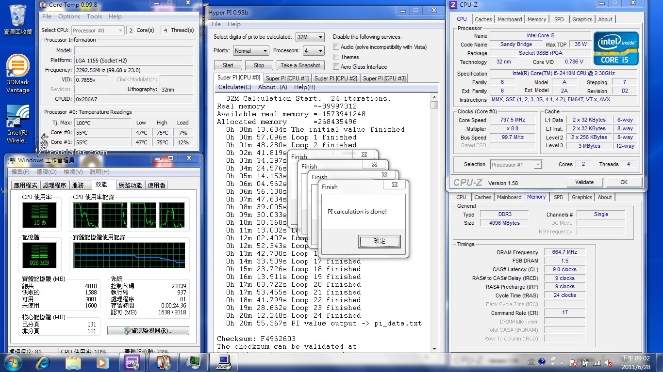

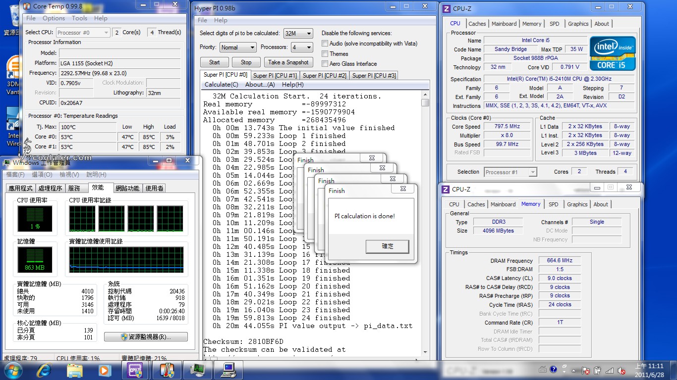

最後當然要實測一下溫度的表現。室溫28度(空調)
以HyperPI 32M跑四個做測試,讓CPU使用率達100%,測試時間約20分鐘左右。
以下是沒有使用散熱墊的溫度,最低47度,最高85度。
接著是配合Cooler Master NotePal LapAir,最低47度不變,但最高溫僅有75度,相差10度左右。
Cooler Master 這款 NotePal LapAir 散熱效果還算相當不錯,比起未使用時最高溫可降個10度左右,雖然採用渦輪式風扇,但並不會像顯卡那樣吵雜,使用時感覺並沒有明顯的聲音。且可以直接放在腿上的設計實在貼心,習慣慵懶使用的玩家就算墊上 LapAir 也不會感覺到不舒服。
