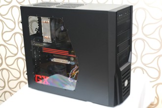

Elite 431 Plus 整體為黑色霧面烤漆,搭配側版有造型還不算小的透窗,基本上內部皆可一覽無遺。

來張蓋上透側的完成照。

CoolerMaster Elite 431 Plus 整體質感及做工都還算頗有水準,X-dock硬碟快抽及透側真的就看個人需求,如果不需要的也可以省下兩百元選Basic版。散熱的部份,雖然整體可安裝風扇的地方很多,但僅配單顆風扇似乎稍嫌不足,起碼預載後方加上一顆應該就很完美了。另外無法走背線也是一小缺憾。
