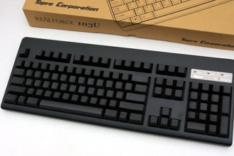

開箱!
入手這把REALFORCE 103U是黑色黑同刻,它的外觀看起來就跟一把普通幾百塊的鍵盤沒什麼太大差異,但它卻比一般鍵盤還要重,有1.4Kg這重量也超過我手邊的Ducky Cherry鍵盤。
Topre REALFORCE 103U這個型號有黑色及白色,皆採用黑同刻熱昇華印刷技術,白色的搭配灰色按鍵看起來相當復刻,其實白色我也蠻愛,只是怕很容易弄髒。
黑色黑同刻按鍵上的文字其實還不算不明顯,這把是沒有中文的,另外也有有中文的版本。
按鍵的質感相當好,採用PBT材質,表面有點霧面的感覺,顏色也不算是黑,比較像是深灰,鍵上的文字是使用熱昇華印刷技術,沒有文字凸紋。

重點來了!REALFORCE 103U並非機械式或什麼軸的鍵盤,而是自家的Electrostatic Capactive技術,中文稱為無接點靜電容量式,它並不像一般機械式鍵盤有一個明顯的按壓點來觸發輸入,而是輕輕一按不需要按到底也可以觸發輸入,這對於長時間在打字的工作者來說相當輕鬆,而且有相當明顯的幫助。
當然不只如此,一般鍵盤按鍵的按壓力道可能在50~60g之間,而這把「REALFORCE 103U」則是依照手指頭的配置及功能性來分配按壓力道,一般大部分的按鍵配置為45g,像文字輸入區「1、Q、A、Z、9、O、L、>」...等等,這些屬於輸入區邊疆帶的按鍵按壓力道更省只有30g,而較重的55g則是配置在Esc及NumLock功能鍵上,減少些誤觸情形發生。
用了幾天,來說說REALFORCE 103UB的按壓觸感及心得。其實我手放上去不到幾秒,就愛上了這種敲字的感覺,雖然這是無接點式設計,但是仍然有按壓感,並不會因為無段的關係而減少了這種感覺,按壓的明確性雖然並不像Cherry的軸心那麼明顯,但手指頭往下敲打時有相當扎實的反饋,舒適且清脆明快,而敲擊的聲音則是比Cherry茶軸還要小聲。
按壓力道輕及無接點式設計是優點也是缺點之一,因為筆者習慣用左手掌外側去壓Ctrl配合一些快速鍵使用,有時候會不自覺的壓在Ctrl上面。
以舒適性及敲擊感來看,Topre的「REALFORCE 103U」絕對無疑是一把相當讚的鍵盤,不過應該有不少網友看到價格就倒退三尺甚至三十尺:PPP:,因為一把要價六千多塊台幣,以一般鍵盤的價位來看並不算便宜,現在一把多媒體羅技的遊戲旗艦鍵盤也才四千多,還有液晶顯示面板,但畢竟需求性不同,對於多媒體遊戲玩家來說那是逸品,而「REALFORCE 103U」對於常常得敲敲打打的工作者或玩家來說才是頂級貨。
