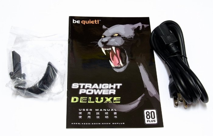

內容物
簡易說明書.束線帶.螺絲

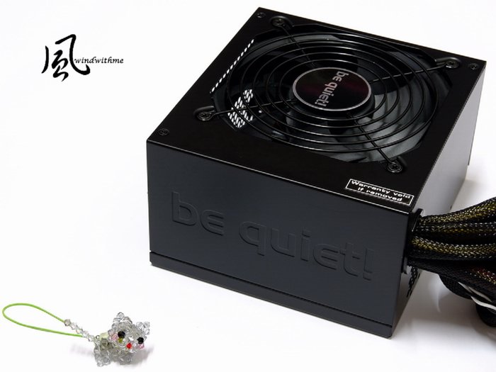

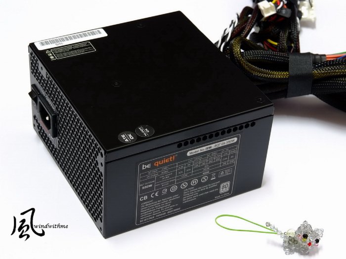

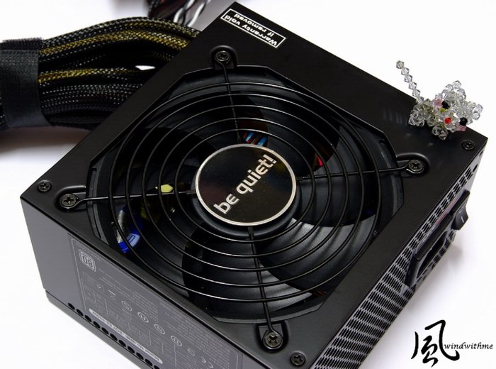

STRAIGHT POWER DELUXE 550W本體
尺寸為15cm W X 14cm H X 8.6cm D
外殼使用消光黑色,特殊的設計不會沾上指紋

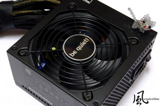

12cm散熱風扇,FDB液態軸承設計
噪音值為18dBA,屬於相當靜音的版本

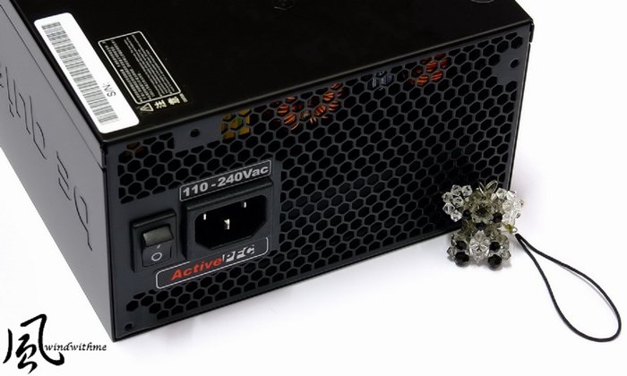

Active PFC規格,適用於110~240v室電
後方外殼設計為蜂巢式散熱孔

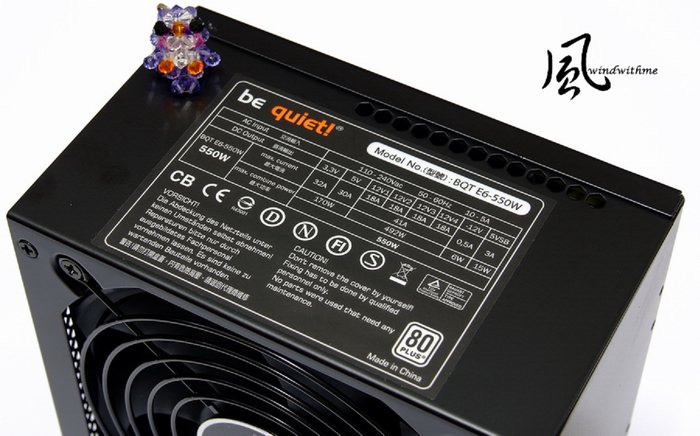

產品規格
型號為BQT E6-550W
+12V有4路,一共41A,最高可達492W

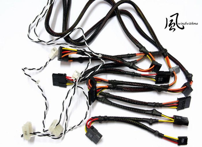

550W接頭方面
8 X SATA
4 X 4 PIN
1 X Floppy
2 X Fan connectors
這部份是be quiet! PSU特色之一,讓使用者選擇大4PIN或是3 PIN外接風扇接頭
Power Supply會偵測"電源供應器"內溫度,再控制這2條外接風扇的轉速。
1 X ATX 20/24 PIN
1 X ATX 4 PIN
1 X ATX 8 PIN
2 X 4+2 PIN PCI-E

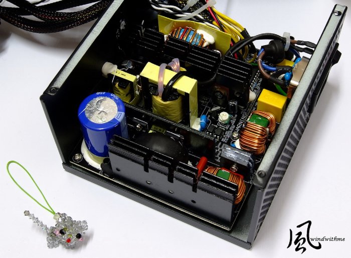

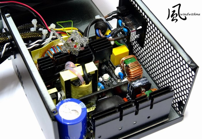

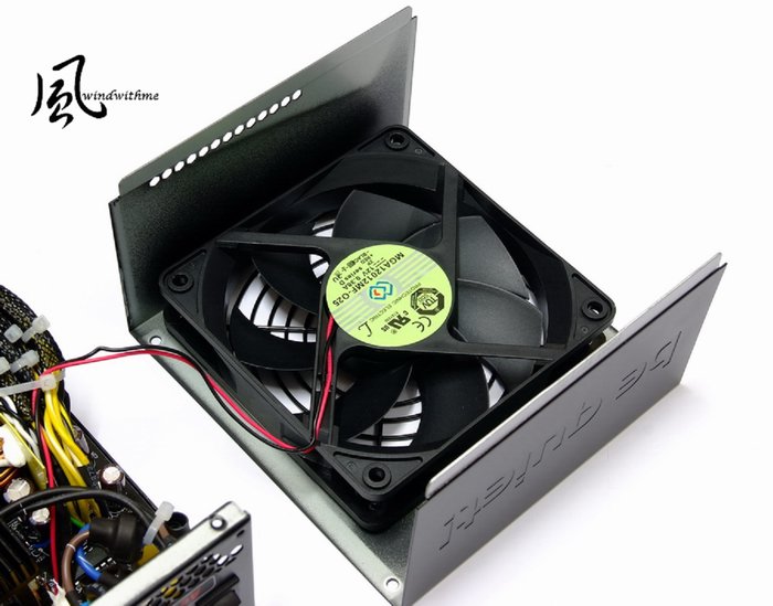

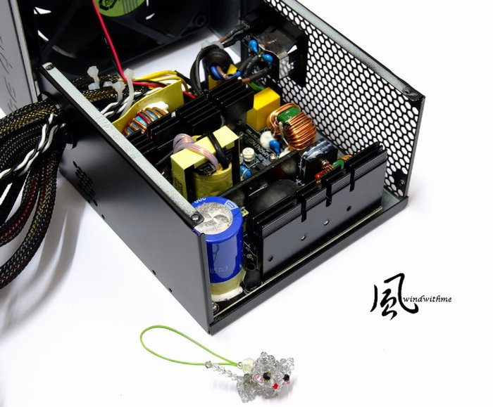

直接拆開看內部構造
永立的FDB液態軸承風扇
號為MGA12012MG-O25 12V 0.38A

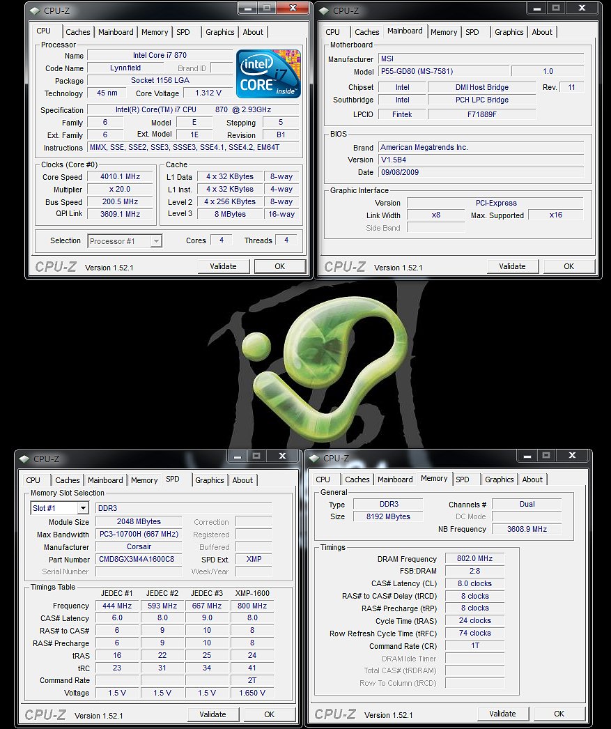

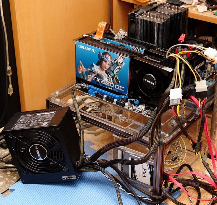

測試平台
CPU: Intel Core i7-870
MB: MSI P55-GD80
DRAM: CORSAIR CMD8GX3M4A1600C8
VGA: GIGABYTE GTX260 OC SLI
HD: CORSAIR CMFSSD-64GB2D (RAID 0)
POWER: be quiet! STRAIGHT POWER DELUXE 550W
Cooler: Mega Shadow(Deluxe Edition)
OS系統設定值
CPU 200.5 X 20 => 4010Mhz
DARM 8GB DDR3 1604 CL8 8-8-24 1T

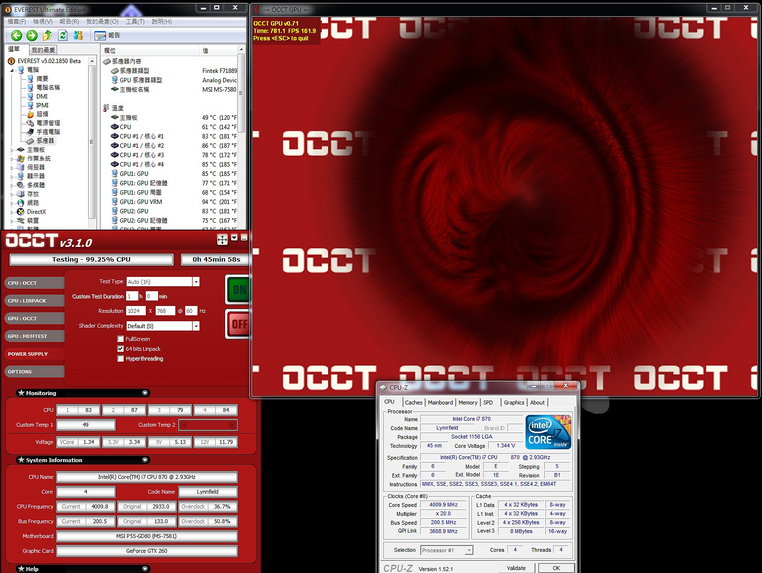

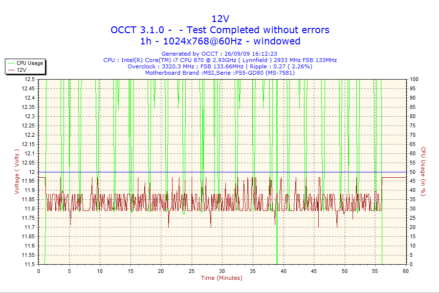

OCCT V3.1.0
新版OCCT測試時可以讓CPU與VGA同時運作,達到此平台設定中的最高耗電量
以此規格平台,顯示測試過程中耗電狀況

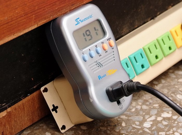

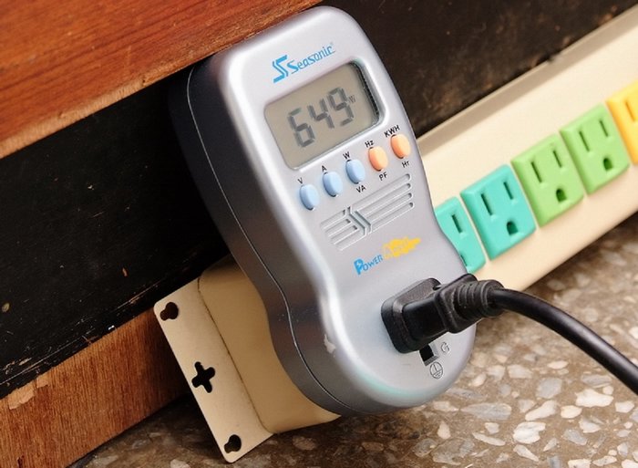

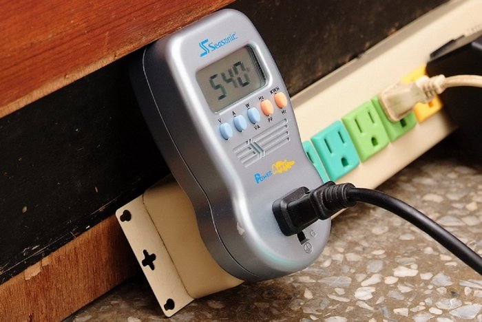

這部份採用Power Angle為數據參考
進入系統桌面下 - 190~191W
執行OCCT中Power Supply測試項目
i7-870 OC 4GHz 四核心滿載加上VGA也同步運作 - 640~660W
之前看到網路上討論,提到有關Power Angle測出來的數據再換算成有效轉換功率才是實際的瓦數。
不過依小弟使用的經驗,同樣的平台搭配不同轉換功率的PSU所測出的瓦數也不相同
加上最近看到有網友說他使用傳統PSU測出來150W,改用Active PFC產品測出來只有120W左右。
Power Angle測的數據僅供參考使用

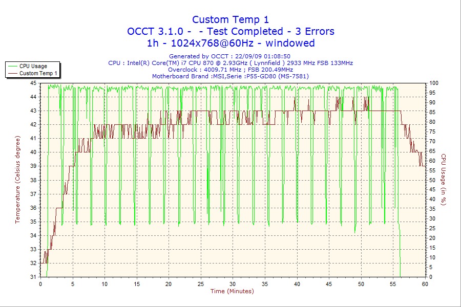

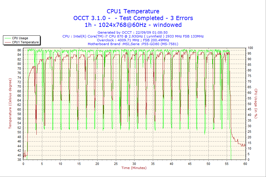

CPU溫度變化
系統溫度變化

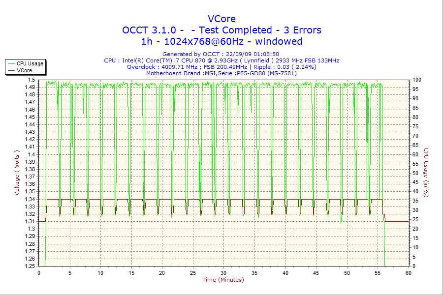

CPU電壓變化
待機時約1.31V,全速運作時幾乎都停在1.34V
另外CPU電壓跳動範圍部份與主機板比較有關

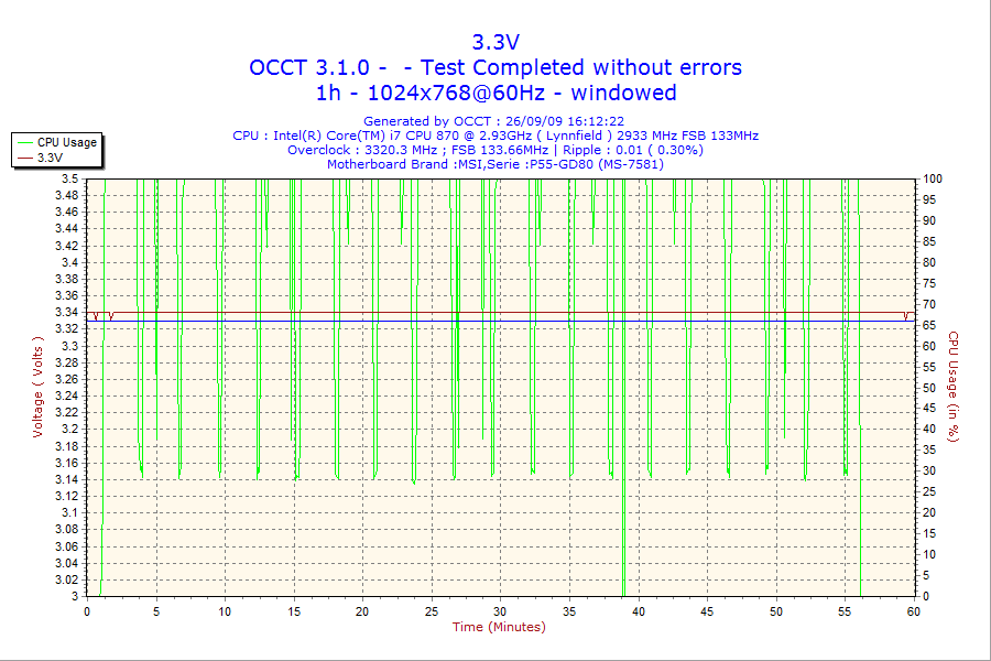

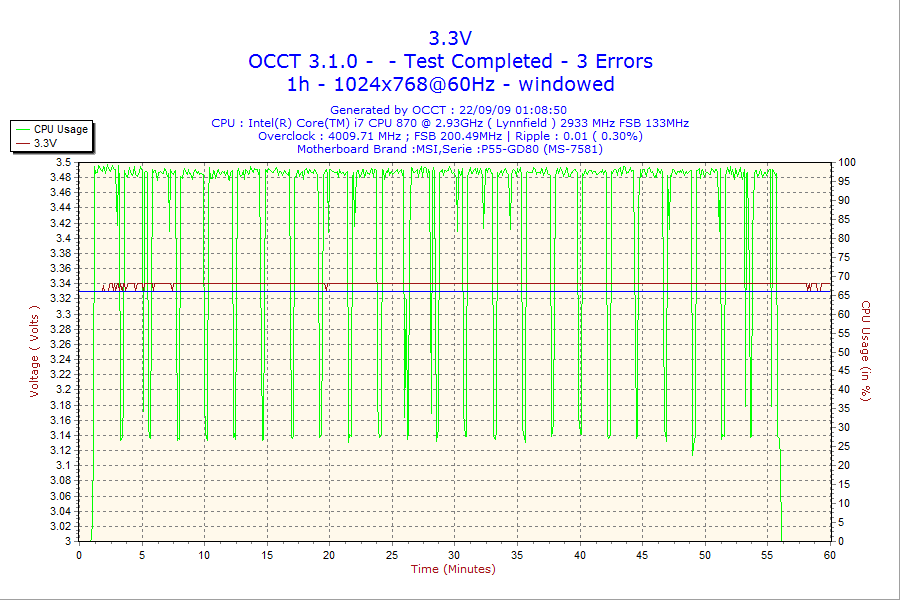

3.3V
3.32~3.34V
變化不大,大部份時間都停在3.34V

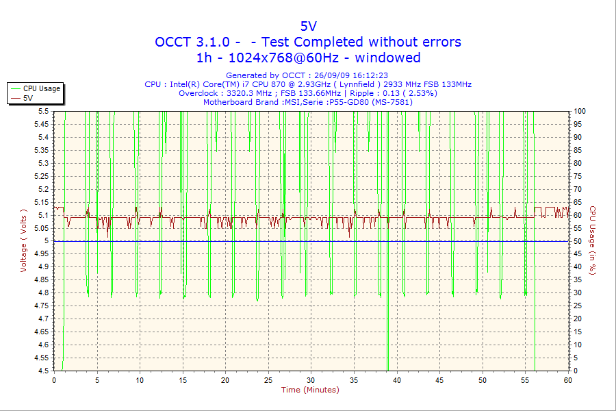

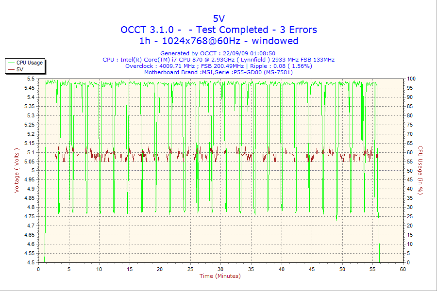

5V
大約落在5.05~5.13V,電壓落差在1.56%左右

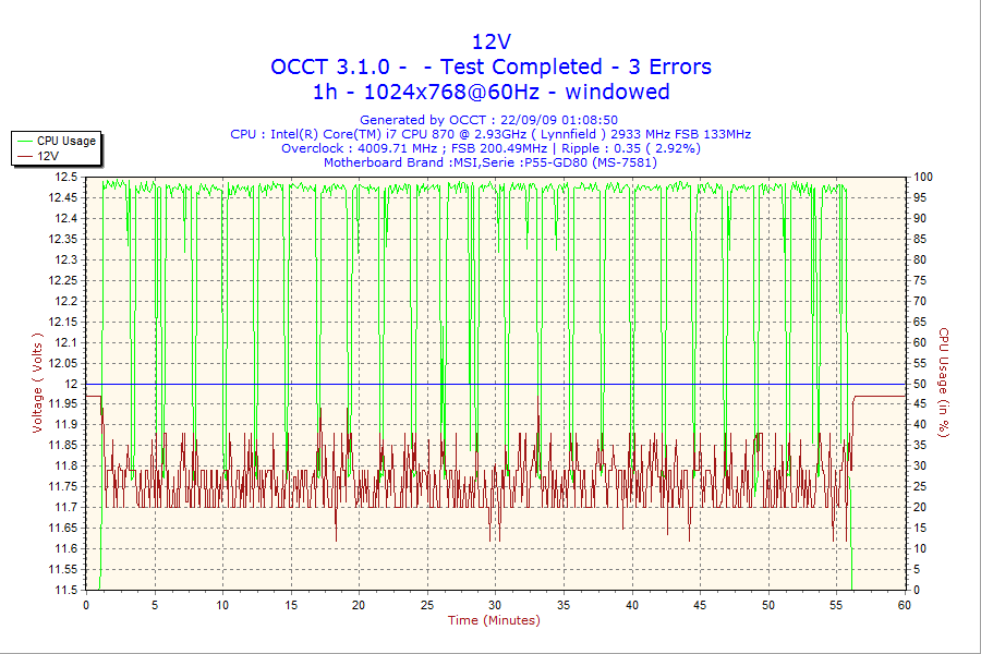

12V
大約落在11.62~11.97V,電壓落差在2.92%左右
在高負載的全速運作下,Power Supply本體的溫度並不高,用手摸不超過50度左右,溫度表現優秀
另外風扇所發出的噪音也幾乎聽不到,在超越規格的高耗電狀況下,be quiet! DELUXE 550W這兩方面表現都很好。
以上電壓是主機板測壓時所顯示的電壓數據,不同品牌的主機板在3.3V/5V/12V所測的電壓中,有些會偏高有些也會偏低。
所以測試中的電壓值不一定是代表實際電壓,若要測出PSU 3.3V/5V/12V較精準的電壓請使用電表測量
OCCT僅能以高負載運作下,電壓上升或下降產生的變化值為參考依據
be quiet! DELUXE 550W在3.3V表現不錯
5V方面的跳動落差也在1.56%,在可以接受的範圍內
12V方面是跳動較大的部份,達到2.92%,這比起一般Power Supply允許誤差值5%還是較低。

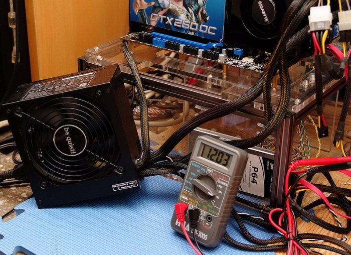

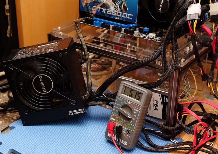

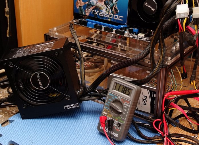

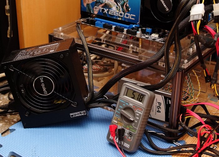

最後是電表測量,耗電量是640~660W的狀態
待機時
5V測出來為5.15~5.16V,比起主機板測出來的5.09V還要高一些
OCCT全速運作時
電壓範圍5.17~5.18V,電壓升到比待機時還高一些
待機時
12V測出來為12.02~12.03V,比起主機板測出來的11.97V還要高一些
OCCT全速運作時
電壓範圍11.84~11.86V,電壓降到比待機時低,但落差範圍沒有OCCT大
在電表的測試部份,電壓升降的狀況與OCCT測試表現圖相同
差別在於電表的數據比較精準,另外使用電表量出來的結果,12V掉壓狀況只有1.58%
所以沒有像在OCCT中調壓範圍達到2.92%那麼多
