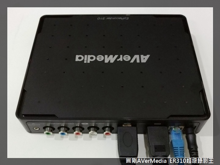

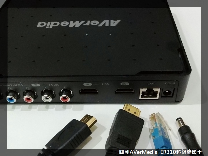

▲ EzRecorder 310的背面由左至右為IR連接線插頭、色差端子(Y/Pb/Pr)、立體聲音源輸出(L/R)。
▲ EzRecorder 310的背面繼續往右為HDMI輸入(IN)與HDMI輸出(Out)、RJ-45網路線插孔(LAN)、變壓器插孔。

▲ EzRecorder 310依序接上輸入與輸出的HDMI線、RJ-45網路線插孔、變壓器。
▲ 訊號來源端視中華電信MOD型機上盒。
▲ 機上盒型號為MOD205A,使用至今約六年以上,由於MOD205A內部無散熱風扇容易過熱當機,所以筆者替他墊高加強散熱。
▲ 記得把視訊切換按到VIDEO3,但我覺得這一方面中華電信為何不把VIDEO1~3直接寫成訊號種類就好。
▲ MOD205A型機上盒的電源輸入為12V/2A,並把HDMI線接上,另一頭接到ER310的HDMI IN,再將ER310的HDMI OUT連接到電視,便完成安裝的動作。

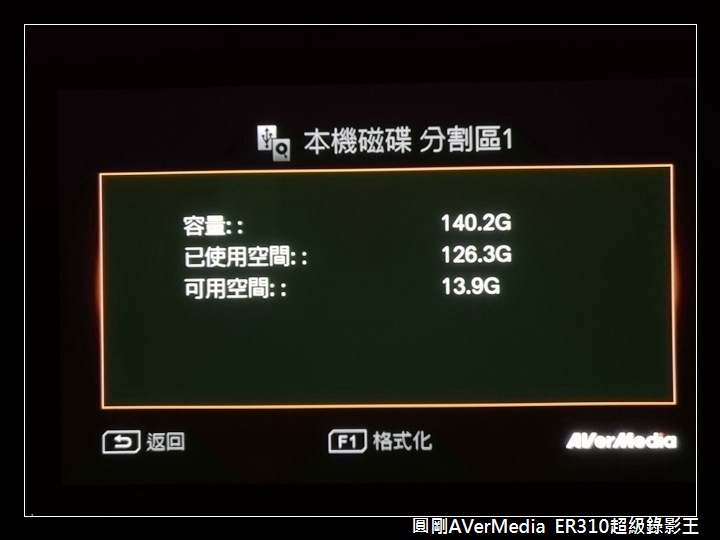

▲ 這顆140G的傳統硬碟,是來自家中一台廢棄的筆記型電腦,剛好拿來做剩餘價值的利用。
▲ 先格式化140G的傳統硬碟。
▲ 格式化完成,但儲存空間仍須調整。
▲ 將儲存位置調整到本機磁碟 分割區1。
▲ 調整完成,便可以善用140GB的空間了。

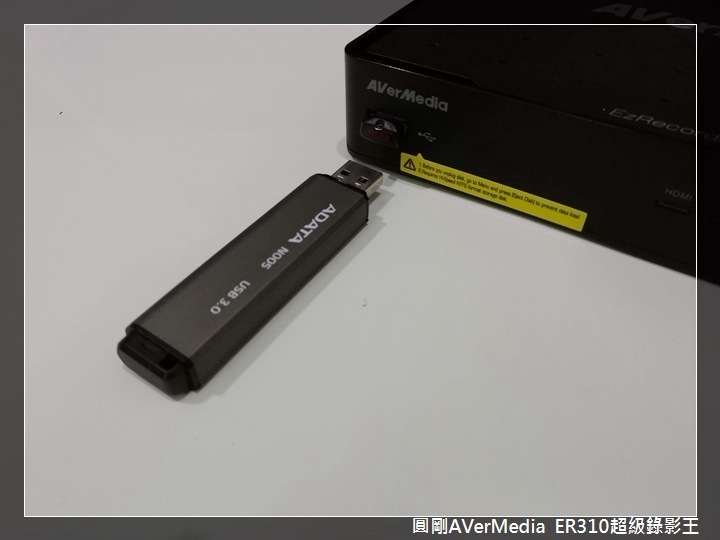

▲ 也將隨身碟插在前面板的USB插孔,系統隨即掛載。
▲ 移除隨身碟時,必須使用退出功能在拔除,避免每次都被要求修復磁碟。

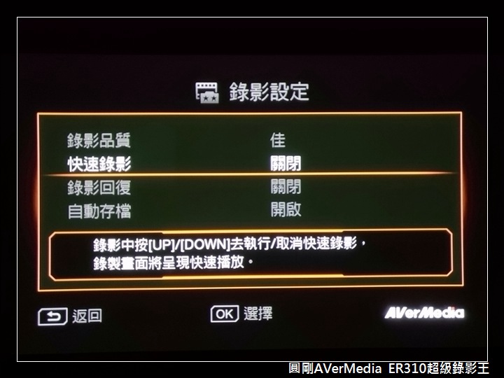

▲ 快速錄影的意思是指,在錄製時隨時提供暫停錄製的功能,其功用除了可以快速跳過廣告之外,也可以節省存放空間與事後剪輯的麻煩。
▲ 快速錄影可以提供8倍速的錄製。
▲ 如上圖,錄影回復可以在錄影暫停之後,於20分鐘後自動回復錄影。

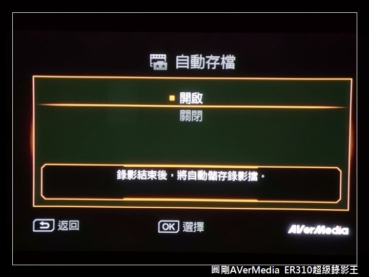

▲ 自動存檔當然要開啟。

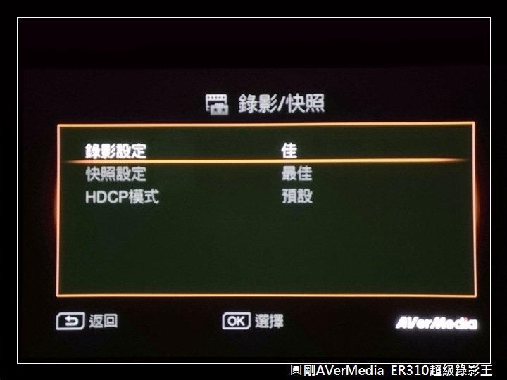

▲ 快照就是screenshot功能,可以擷取螢幕為靜態圖片,最多可以連拍七張。
▲HDCP選擇預設模式,可預覽被保護的訊號畫面,但無法直接錄製被保護的訊號畫面。

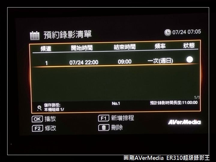

▲ EzRecorder 310具有強的預約錄影功能,清單可設定高達1000組,除了可以設定起訖時間之外,錄製的頻率可以設定,在功能上而言,只要擁有快捷碼的MOD節目都可以錄製,包含全部電視頻道及特定的服務,但仍需要注意版權與法規是否允許。
▲ 隔天起床後,就看到錄製的節目檔案了,檔名預設編碼方式為CHnnn-hhmm-yymmdd.mp4與即時錄影相同,其中nnn表示頻道號碼,hhmm是錄製起始時間,yymmdd是錄製日期。
