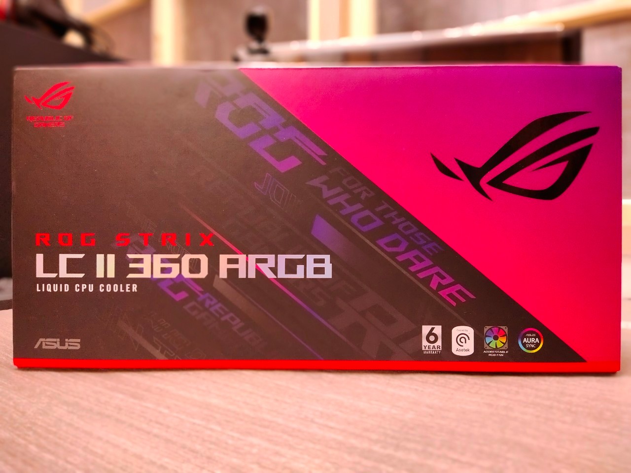

產品正面照
ROG的標準包裝合協的黑與紅讓你深深的墜落

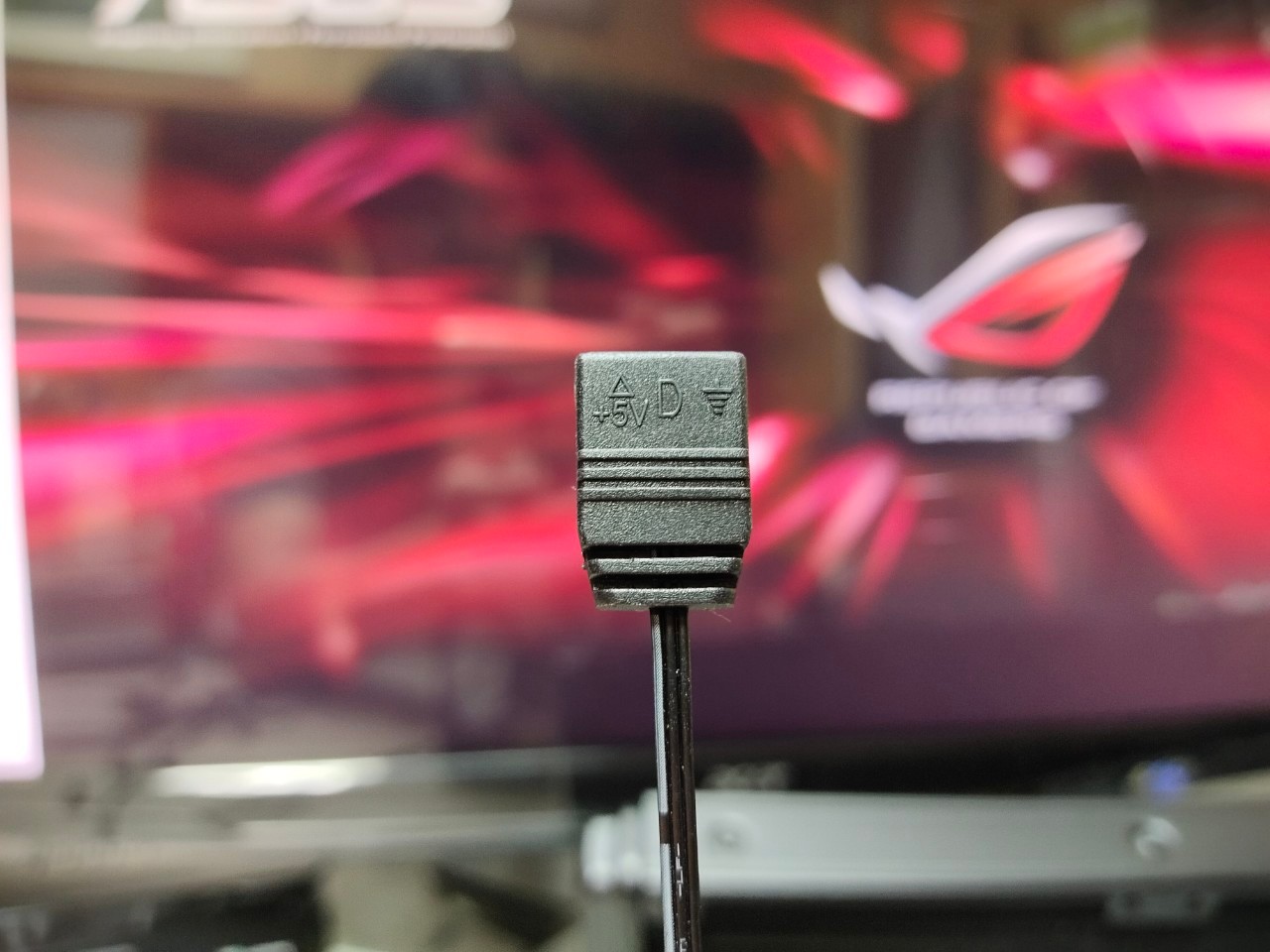

風扇的ARGB接頭模組
標示著相關資訊讓您不會接錯
4-Way ARGB to MB Cable
內附防脫夾,確保接線處不易鬆脫、連結更穩固
