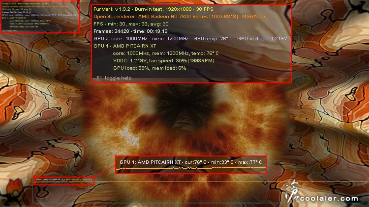

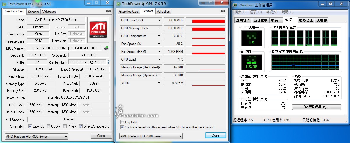

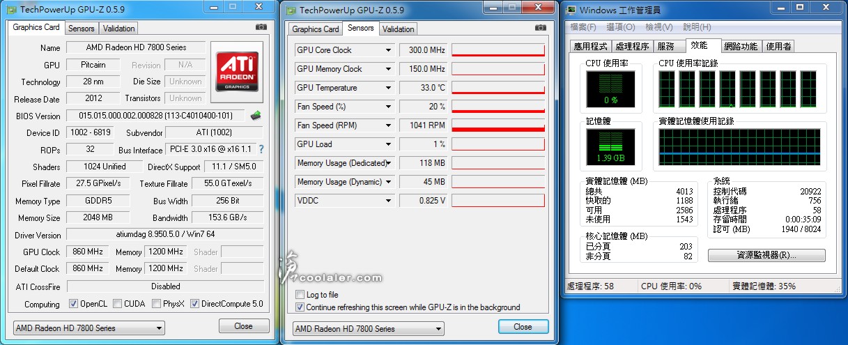

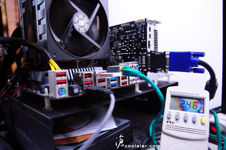

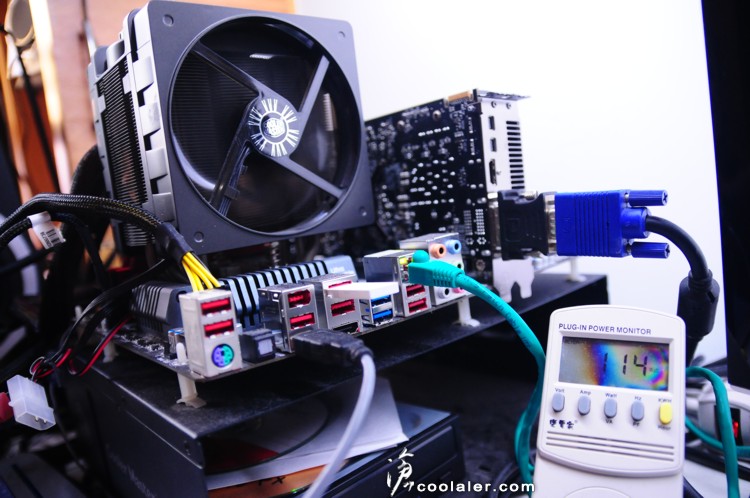

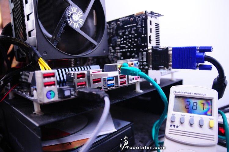

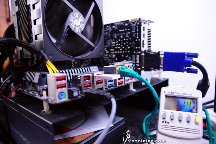

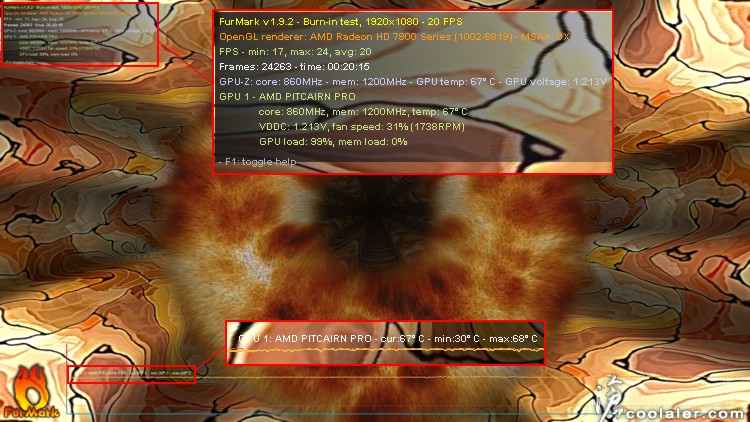

soothepain full loading 已加入 9/17/03 訊息 20,699 互動分數 1,913 點數 113 網站 www.coolaler.com 3/5/12 #15 溫度與功耗 室溫約26度 HD 7870 全機待機約114W。 待機時GPU溫度大約32度。 HD 7870 Furmark燒機,全機最大功耗約287W。 Furmark 燒機 19分鐘,溫度大約維持在76~77度左右。 HD 7850 全機待機一樣約114W。 待機時GPU溫度大約33度。 HD 7850 Furmark燒機,全機最大功耗約246W,比HD7870約略低40W Furmark 燒機 20分鐘,溫度大約維持在67~68度左右,比HD7870大概要低10度左右。
