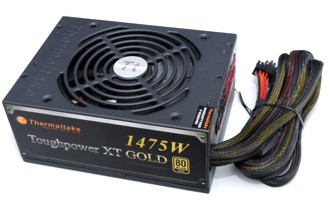

1475W其實是個相當高的瓦數。老實說,剛剛我Google了一下,到底什麼樣的家電會吃到1000W以上?一般常見的有微波爐、電磁爐、乾衣機...等等,不過這些東西的使用時間大概都只有一小段,並不會一直持續的使用,所以1475W的電腦,如果長時間使用,電費可能相當驚人。當然要有爆表的電費除了堪得住電源之外,還得配上頂級的一堆週邊才能發揮到淋漓盡致,例如EVGA那張雙CPU主機板Classified SR-2,配上個三四張高階顯卡,好幾顆的硬碟...等,才有辦法把1475W撐飽。但話說回來,以上這些配備,我都沒有,所以這篇大家看不到暴力級的吸電測試,拿出壓箱寶Core i7 2600K超頻加上頂級單卡GTX590,應該還吸不到700W。
Tt這顆1475W高瓦數是屬於Toughpower XT系列,並且通過80Plus金牌認證,從外盒包裝可以看得出來與先前所測的1350W體型跟外型應該差不多。
Tt Toughpower XT GOLD 1475W 除了80Plus金牌認證之外,保固也算是相當不錯,長達七年,比1350W還要多兩年。
盒底有標示一些接頭種類數量、規格、特色、功率轉換及噪音曲線圖。
噪音曲線,負載若低於50%風扇則是不轉,零噪音。60%則是600RPM,噪音值18.2dBA。全載最高則是29.4dBA。
大部分的玩家應該都是使用110V的電源,轉換效率功率最高落在50%負載處,約接近92%。

配件有說明書、整線束帶、螺絲、電源線、模組化線材包。這次的束帶有點陽春,1350W所配的都還是專屬可重複使用的魔鬼氈。
電源本體採用不織布材質包覆著,比起先前的絨布袋個人認為好一些(純粹個人喜好)。
Tt Toughpower XT GOLD 1475W的本體與先前所測的1350W一樣,外觀採黑色霧面烤漆處理,風扇旁有一浮凸Thermaltake字樣。體積比起一般的電源要長一些,安裝時機殼要挑選一下,不過這高檔貨應該不會住小套房才是。
採用14公分散熱風扇,雙滾珠軸承,轉速1900RPM。風扇護網承襲Toughpower XT系列,採一體式設計。
散熱孔採用蜂槽式細格網孔。後方附帶電源開關,真是超大一顆,不怕摸老半天摸不到...XD。
Toughpower XT GOLD 1475W左右兩側都有貼上型號標籤。有無注意到右下側有三顆燈,待會再介紹。
規格標籤,12V採兩路設計,12V1為55A,12V2為75A。
模組化接頭,這部份上頭都有清楚標示12V1及12V2雙路的分配,12V1是CPU及其他週邊供電使用,12V2則是全配給PCI-E顯卡使用。
