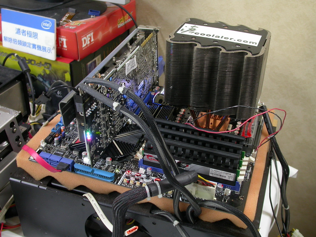

測試平台照
多工測試項目

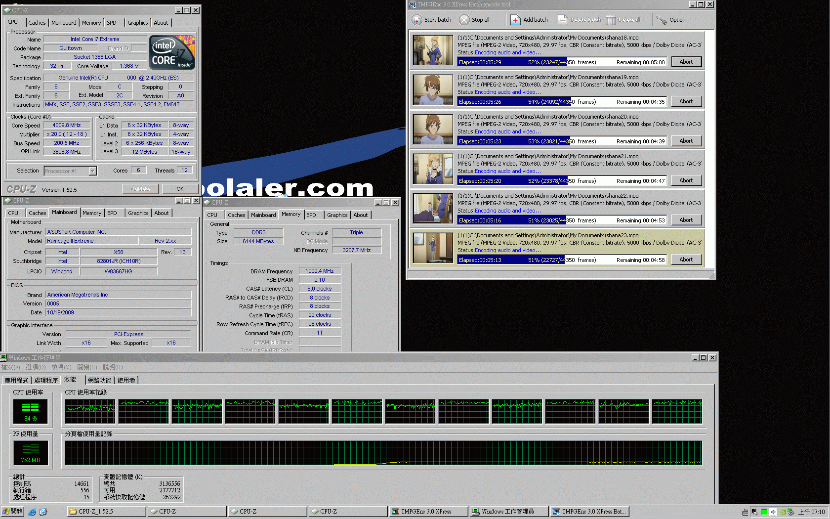

1.tmpgenc 轉檔
6核心轉6擋
Core i9 六核心測試平台
因為HT的關係,我們看到的Core i9 六核心測試平台其實有12個Threads,所以.tmpgenc 同時轉6個檔並未能將CPU餵飽,loading只達到84%

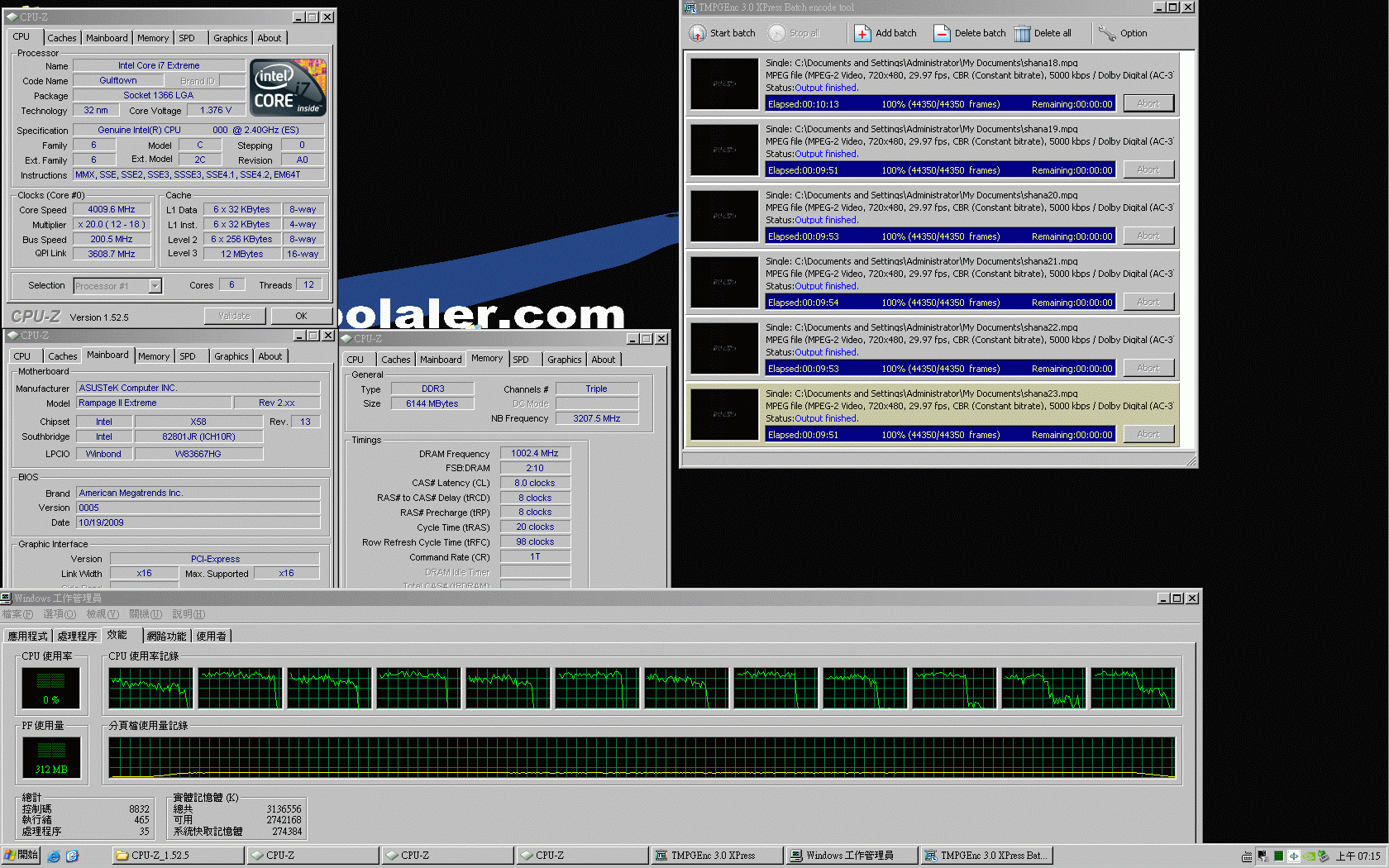

轉檔完成
Core I9 六核心測試平台6核心轉6檔最慢完成時間10分13秒

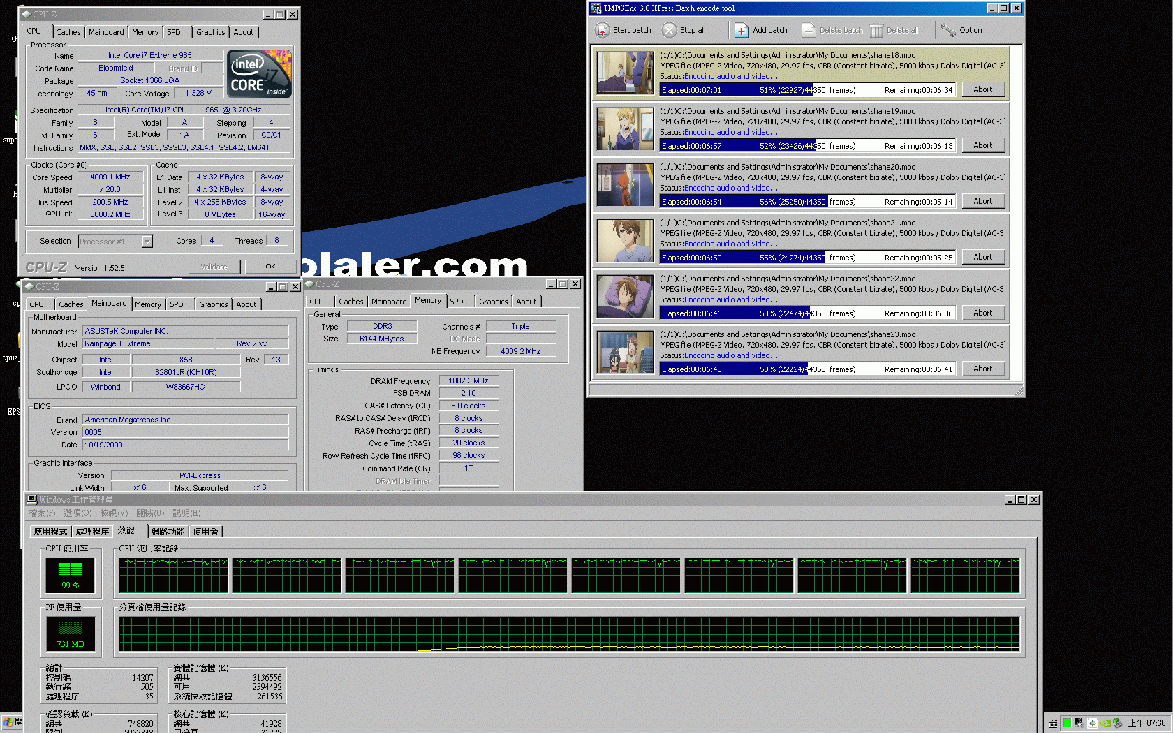

接著來看Core i7 四核心測試平台的轉檔
Core i7 四核心測試平台
為了看出兩者平台的效能差異差異性,Core i7 四核心測試平台也是同時轉6個檔
因為只有4個核心,但因為加上HT增加了4個Threads,所以四核心同時轉6個檔也可以勝任愉快,但是loading卻達到100%,也就是說完全餵的飽
轉檔完成
Core i7 四核心測試平台4核心轉6檔最慢的完成時間13分09秒
Core i9 六核心測試平台 6核心轉6檔最慢的完成時間10分13秒慢了2分56秒,由此可見多核心對支援多工的bench影響有多大

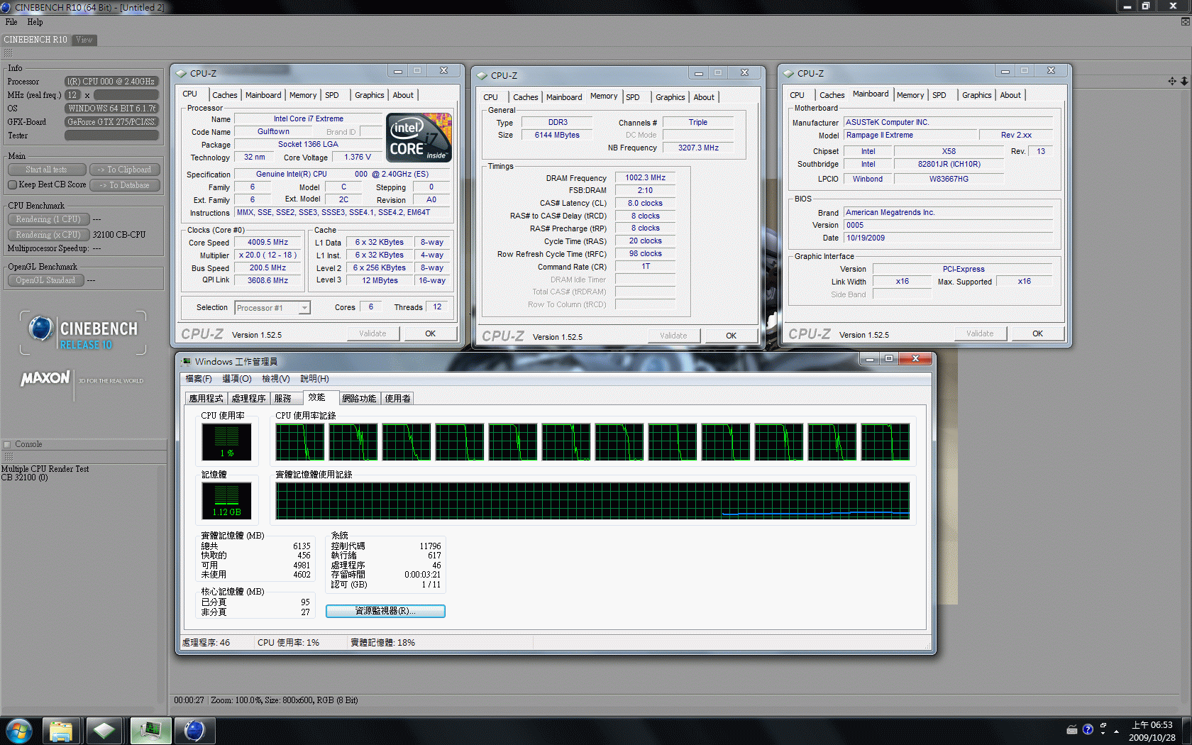

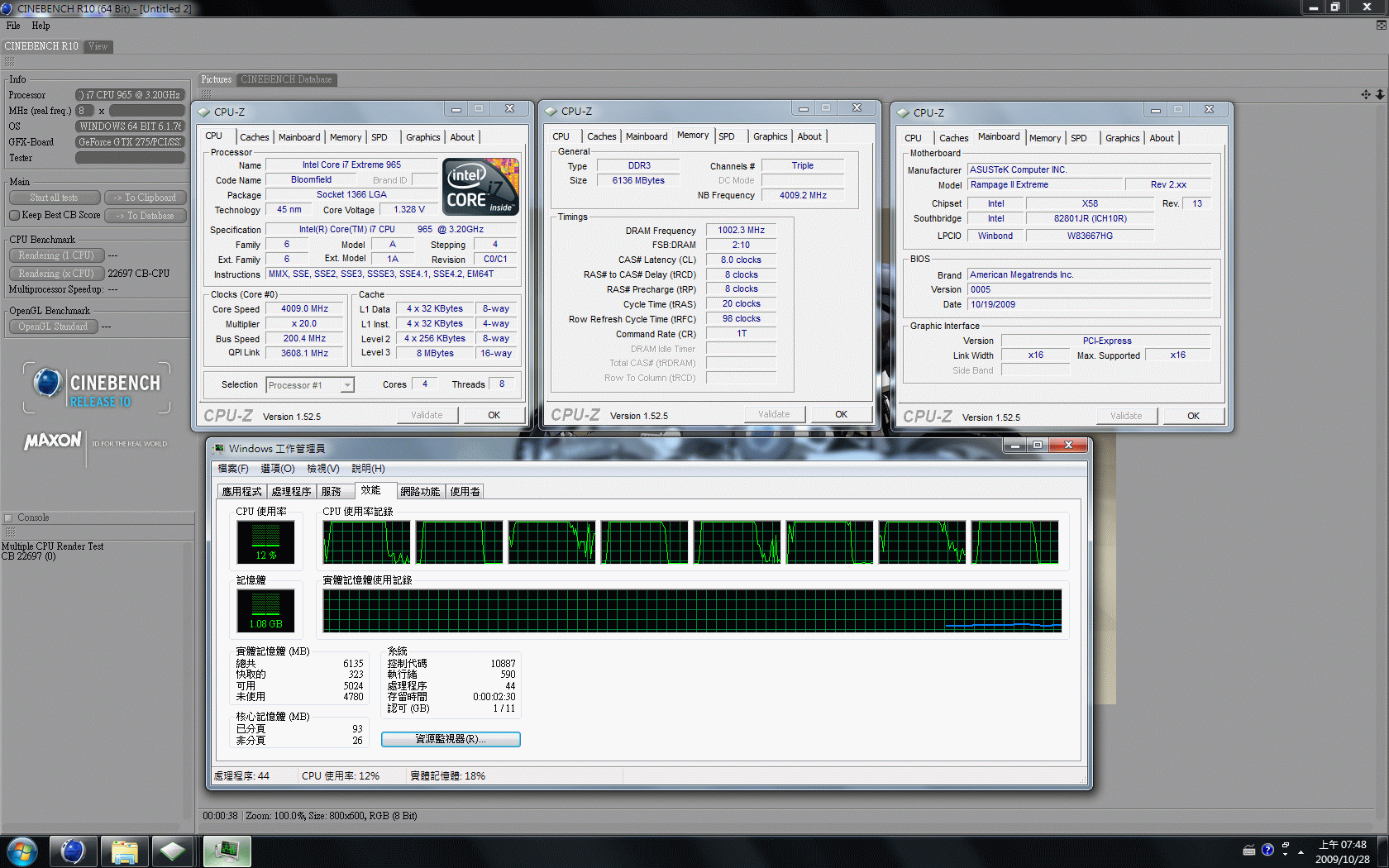

接著是CINEBECH R10,另一個效能依核心數目多寡而異的多工測試軟體
2.CINEBECH R10
Core i9 六核心測試平台
Core i9 六核心測試平台CINEBECH R10多工測試分數32100分,開圖完成時間27秒
Core i7 四核心測試平台
Core i7 四核心測試平台CINEBECH R10多工測試分數22697分,測試圖完成時間38秒
Core i9 六核心測試平台CINEBECH R10多工測試分數的32100分,開圖完成時間27秒少了9130分及慢了9秒

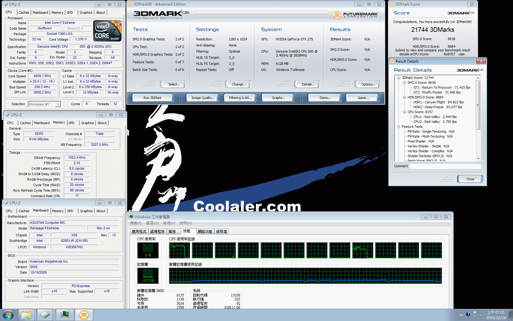

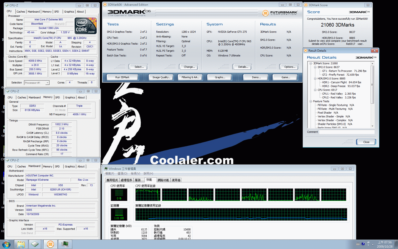

最後是3DMARK06,3DMARK06中,多核心影響效能的項目只有CPU TEST一項
雖然CPU TEST分數,佔整體總分的比例不高,但對於決戰效能,仍然佔有舉足輕重的影響力
3.3DMARK06
Core i9 六核心測試平台
Core i9 六核心測試平台3DMARK06多工測試21744分,其中CPU TEST 8357分
Core i7 四核心測試平台
Core i7 四核心測試平台3DMARK06多工測試21060分,其中CPU TEST 6917分
Core i9 六核心測試平台3DMARK06多工測試21744分,及CPU TEST 8357分各少了680分及1430分
以上,從各個bench的結果可以看出,雖然大家的CPU時脈及記憶體設定都相同,但效能的差異量最後仍由核心數目的多寡來決定,當然這些bench必須要支援多工才為有效
