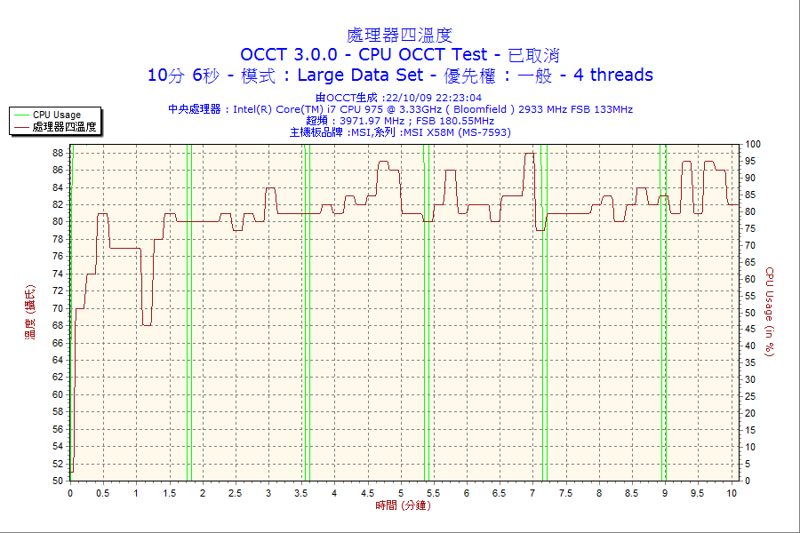

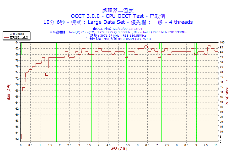

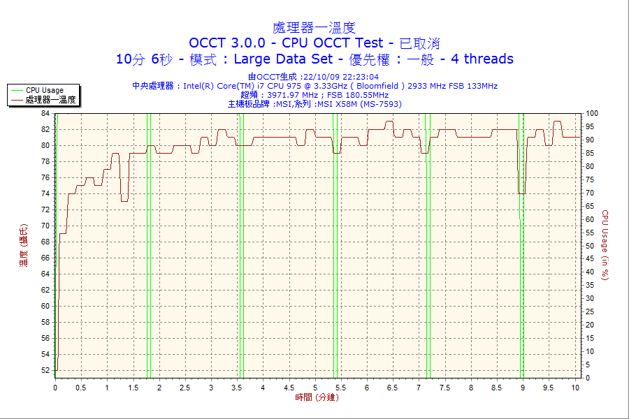

測試平臺:
INTEL I7 975
MSI X58M 小鋼砲
GSKILL DDR3-1600RM CL7-8-7 六條全上
MSI N260GTX閃電版
Xigmatek HDT S-1283全銅版
三洋電機2000轉 12CM風扇
帝海DK 400瓦模組化

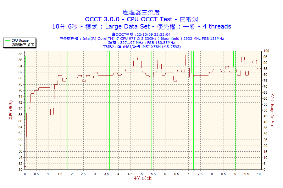

CPU超到4G後 八核心全四速燒機下的電壓起伏
CPU核心1~4的溫度起伏比對耗電狀態

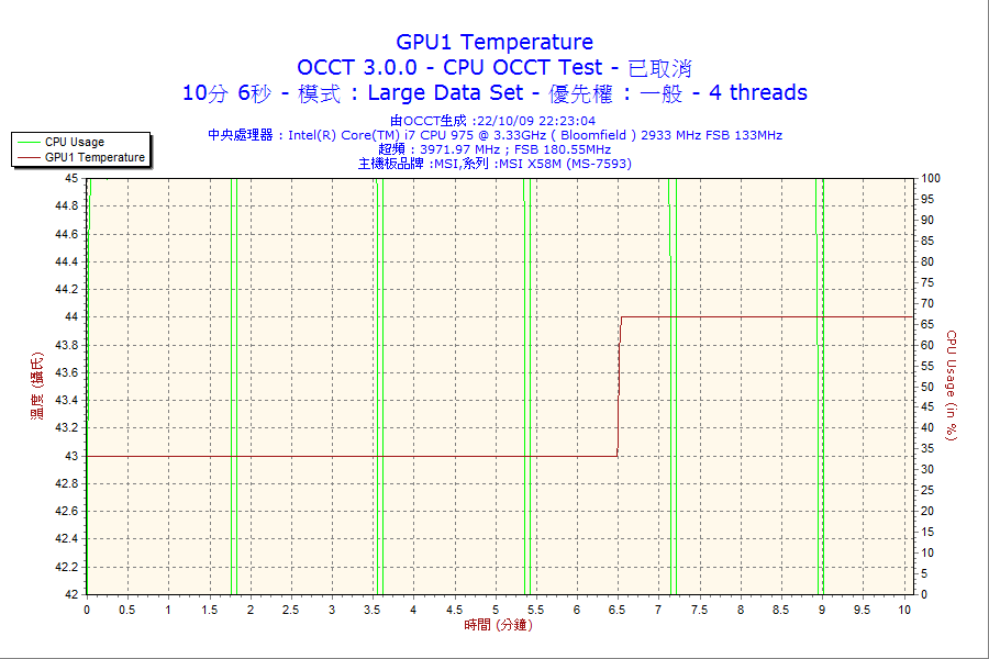

顯卡已經插上N260GTX閃電版.
比對顯卡是否有偷跑... XD
(雖然只是插著但是一樣會耗電喔 ^^ )

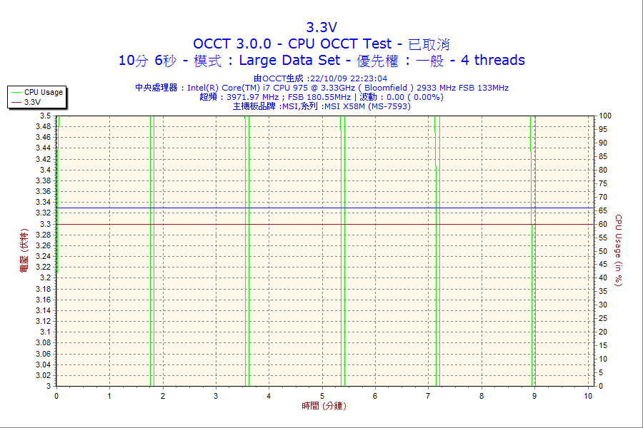

3.3V....哇賽..比軟體本身預設的還準....且竟然一樣直 ;nq;

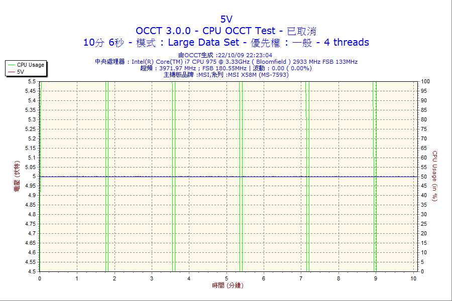

5V勒!?我的5V電壓勒!!??那耶模企.......真是的..竟然跟軟體預設的藍線重疊啦!

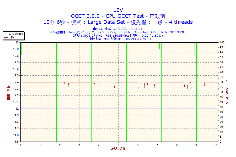

12V波動....僅0.2V 看來這顆來吃待機裝的N260加上全速運作的I7 975超到4G
沒啥感覺咩!

再來...服役前的重量級測試.
I7 975 OC 4G
MSI X58M小鋼砲
GSKILL DDR3-1600 CL7 OC1800C7 六條全上
WD 160G/SATA
MSI N260GTX閃電版
帝海DK 400瓦模組化
核心1~4的溫度
忘了啥的溫度...
顯卡核心的溫度 比對耗電狀態用
CPU電壓 比對耗電狀態用
