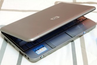

HP Mini 2140外觀與自家的MINI 1000其實很相似,不過以商務為訴求,當然外殼質感與內部用料必須有所提升。
我想這也是很多人期待已久的規格,金屬外殼、大尺寸鍵盤、高解析度螢幕,幾乎是10吋NetBook的理想組合。
先來看HP Mini 2140機身外觀,使用銀色系做為主色
HP Mark不像有些NetBook產品使用印刷字或是黏上去的塑膠材質
2140的金屬銘版閃閃發亮的質感看起來相當好
附贈的保護袋是由Targus代工,還附上原廠一年保固卡
HP此款保護袋的質感較1002HA佳,沒有太高的塑膠感,但缺點是容易黏上灰塵
購入2140的是無OS版本,內容物中的軟體光碟、多國語言服務說明書與產品內容說明書
