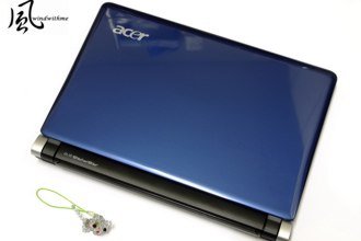

先來看代號D250的ACER Aspire One 10,ACER依然推出數種顏色
照片中是藍色的版本,鏡面上蓋設計較容易反光或沾到灰塵。
