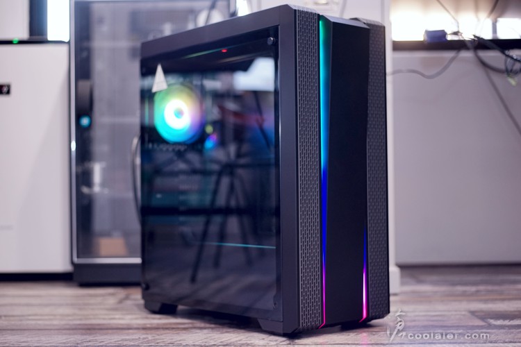

先前開箱過煥彩戰士,這次是 SAMA 同期推出的璃光戰士,型號 SA3901 (B) ,一樣是以 RGB 燈效為訴求,璃光比煥彩高一點等級,採用了玻璃透側(煥彩為壓克力),面板與頂部有增加了通風孔,外觀風格有點近似,都有直條式的側燈效設計,並支援主板硬體 RGB 燈光同步。
SAMA 璃光戰士 SA3901 (B)
側邊有產品特點,4mm強化玻璃透側、頂部與面板延伸的RGB燈條、預裝4顆12公分風扇(後側為 RGB)、頂部可擴充2顆12公分風扇、4個USB(2個3.0)、2個3.5吋、2個2.5吋、7個擴充卡槽、支援37公分顯卡長度、17.9公分CPU散熱器高度、22公分電源供應器長度。

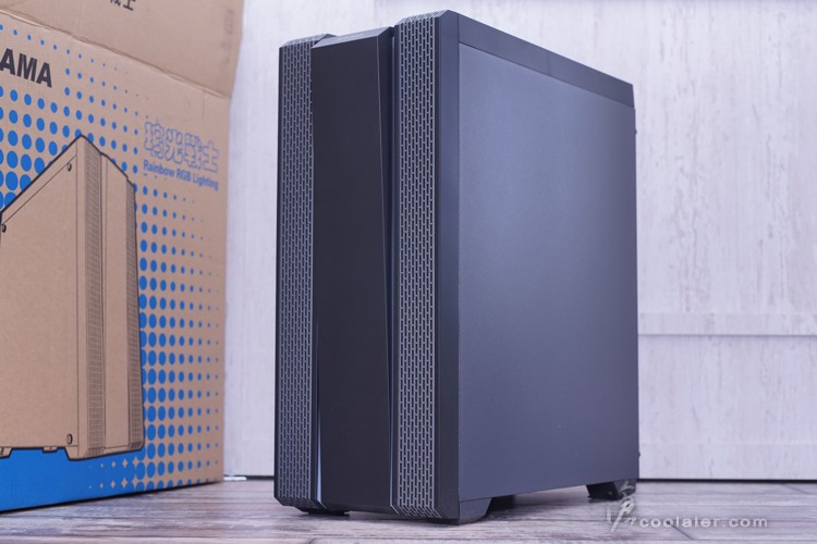

璃光戰士比煥彩戰士高度要多一些,畢竟璃光上方有支援風扇,煥彩沒有。
璃光戰士的型號雖然有個括號B,但目前好像也只有看到黑色版本。

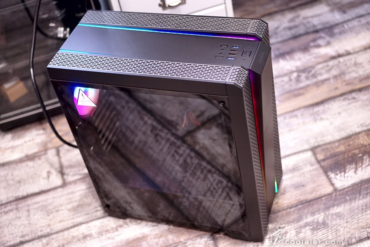

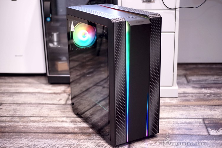

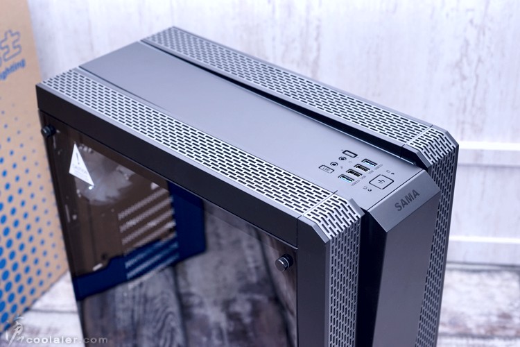

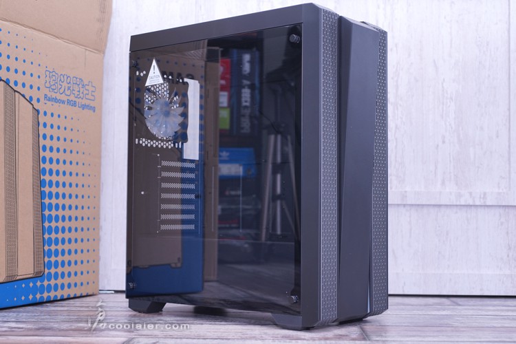

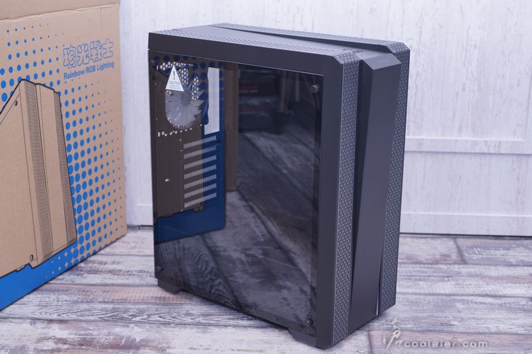

左側採用4mm的強化玻璃,看來是沒有燻黑,有比較透的感覺,頂部與面板是一體式的設計,面板有點像是翹板式開關樣貌,上面是比較凸出,往下內縮,上緣有一些斜切邊造型。

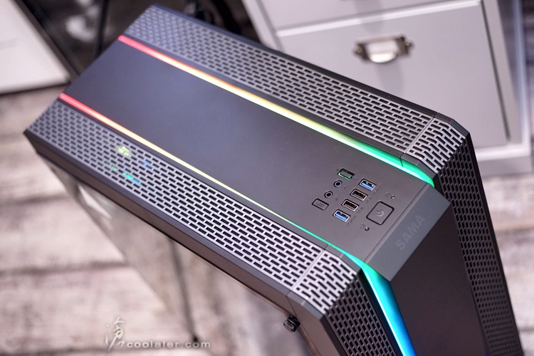

頂部中間是小角度傾斜延伸到面板。

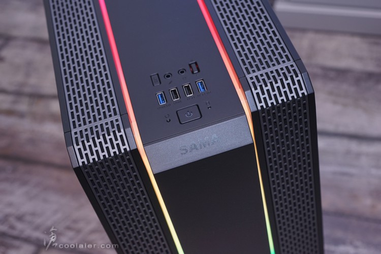

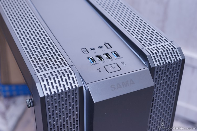

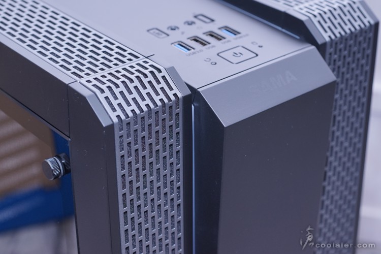

面板與頂部兩側邊都有長方造型的通風孔設計。通風孔的內側埋有燈條,從頂部延伸到面板,支援 RGB 燈效。
IO埠在頂部前緣,有LED燈切換鍵、耳麥孔、4個USB(2個3.0)、重置鍵、電源鍵。
面板相當樸素,中間內側兩邊有 RGB 燈效。
右側邊。

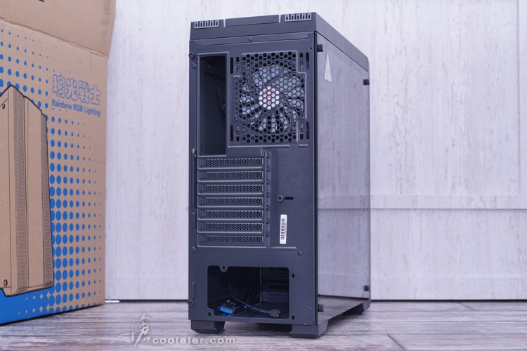

後側。

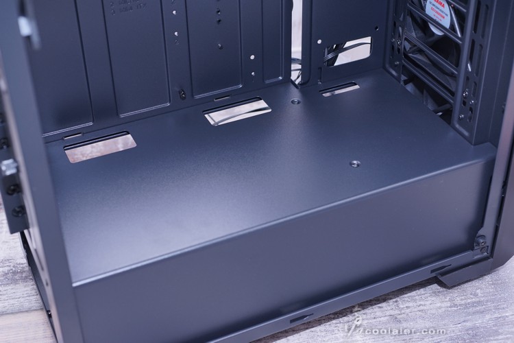

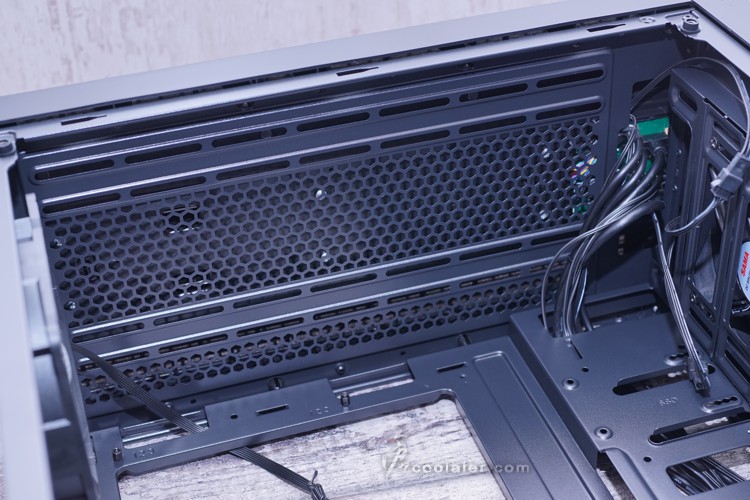

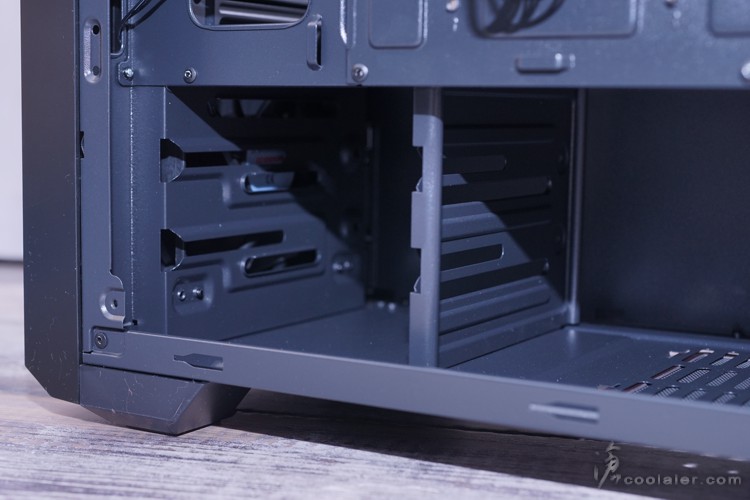

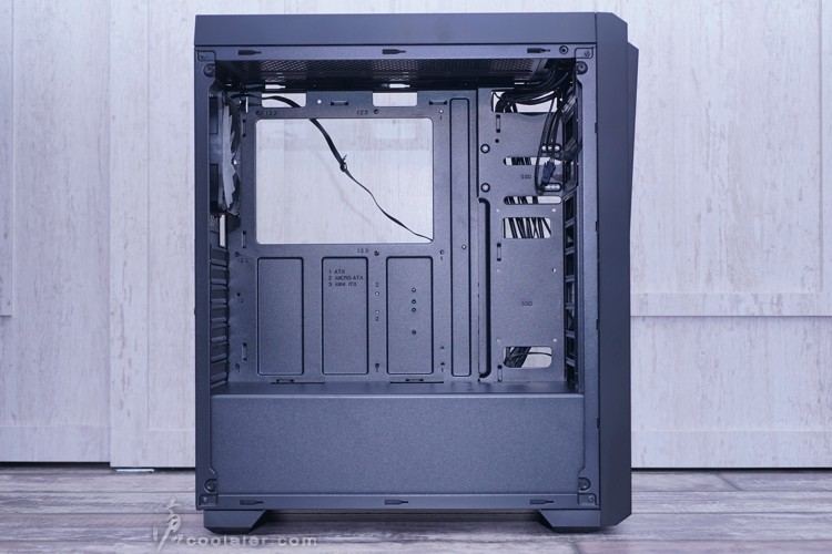

內部整體黑化,下方是全覆式遮罩,安裝電源與3.5吋硬碟,右側邊整個留空,給予主板、顯卡有更直接的散熱與更大的安裝空間。從主機板鎖點位置來看上方及右側所預留的空間都還不錯,主線的理線槽是直接高低差開在側邊。

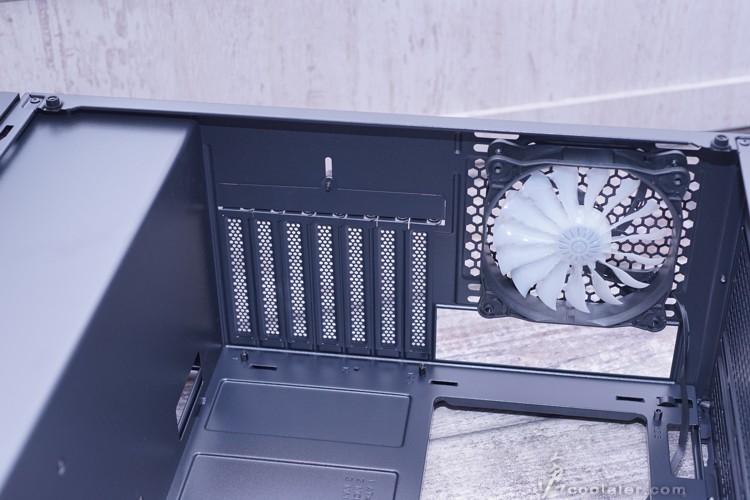

後側預裝1顆12公分 RGB 風扇,擴充卡槽有7個,擋板可重複使用。
電源與硬碟遮罩直接延伸到前面板內側,遮罩側邊有3個走線開孔。
主線的走線孔是開在側邊。

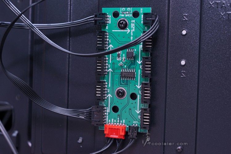

帶有燈條集線器,可以透過集線器來同步燈效顏色,且能直接使用面板按鈕來切換燈效、顏色。燈效的部分也支援各家板卡同步。

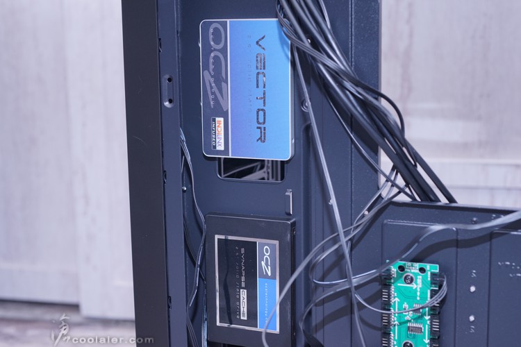

2.5吋硬碟的安裝位置,底部螺絲固定。

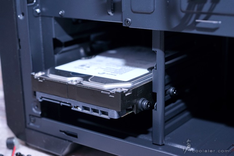

3.5吋硬碟位置,可安裝2顆。

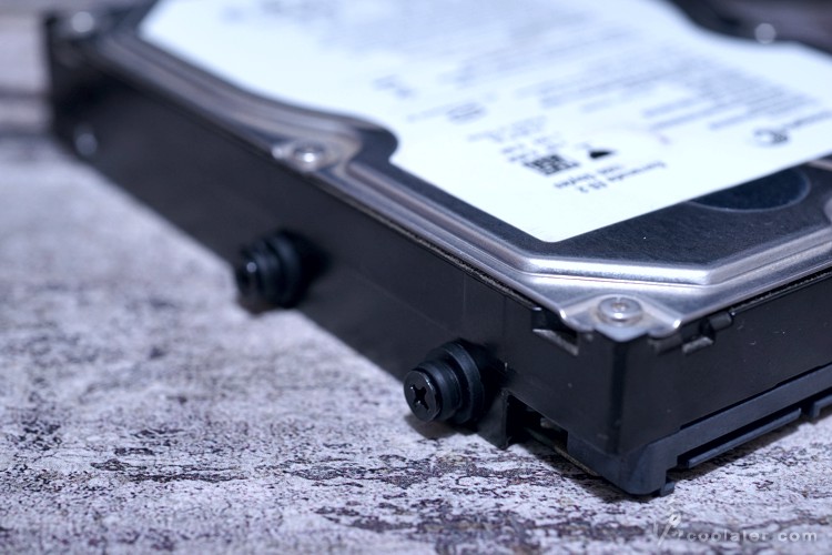

3.5吋安裝方式,側邊套上特殊有溝槽的橡膠墊,鎖上專用加長螺絲。
推入硬碟溝槽即可。

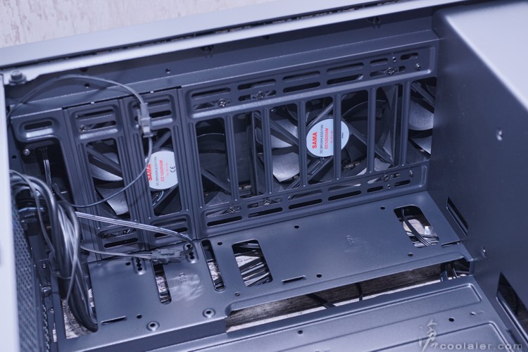

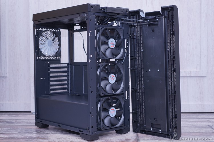

面板可以拆卸,方式與一般機殼相同,從底部往外拉出。面板有燈條的連接線,拆卸時須注意。面板內側預裝3顆12公分風扇。

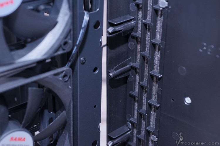

面板與頂部側邊通風孔內都鋪有防塵棉。

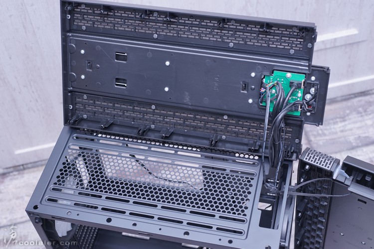

頂部也可以拆卸,與面板相同方式固定。這部分有IO連接線,拆的時候也要留意一下,別過猛把線扯斷。

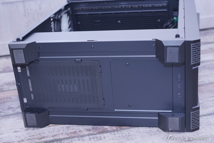

底部。

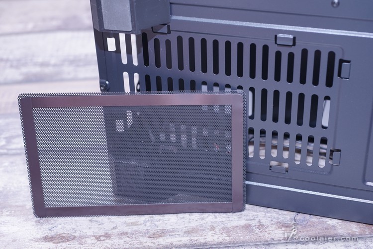

電源對應的位置有通風孔並鋪上可拆濾網,這濾網雖然兩側邊有溝槽可以卡住,不過仍貼有吸磁輔助固定。

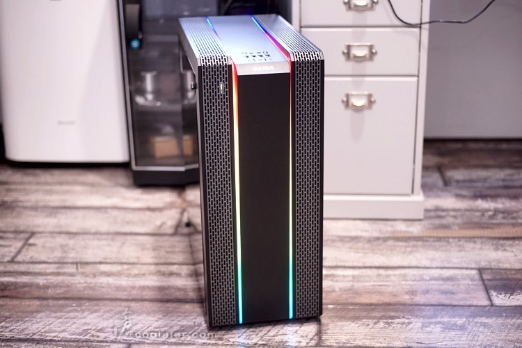

最後來幾張燈效圖,燈效的部分可以透過頂部開關直接切換顏色、效果或關閉,也可以透過主機板軟體來同步與進行調整。
