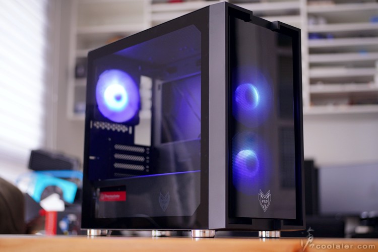

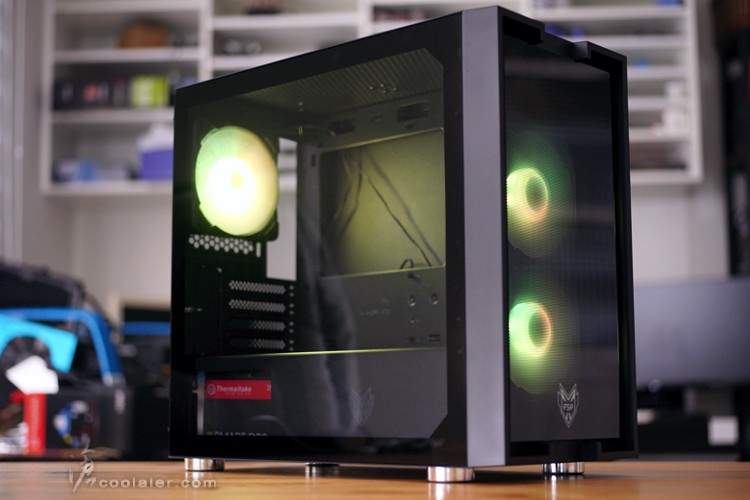

CST340 小神盾剛提到的 M-ATX 架構設計,向下相容是肯定,裝 mini-ITX 也行,你開心就好,不過如果你要裝 ATX 就不是任性能解決,請選 ATX 用的機殼好嗎。這咖機箱走的是燈效路線,沒錯…又是燈效,誰叫最近流行,會流行到甚麼時候我是不知道,反正讓產品亮亮的就又是一個等級,這…不能…讓你…知道…太多,CST340 燈效可以從面板開關來控制,也可同步主機板 5V ARGB,如 ASUS AURA Sync、GIGABYTE RGB Fusion、MSI Myatic Light Sync、ASRock Polychrome Sync,透過軟體來調整或同步。另外還支援2個24公分水冷排、紮實鋼材用料、有玻璃透側等特色。
側邊詳細規格,2個3.5吋、3個2.5吋、4個USB(2個USB3.0)、4個擴充卡槽、支援21公分電源供應器、16.3公分 CPU 散熱器、37.5公分顯卡,風扇支援前2顆12公分、後1顆12公分、頂部2顆12或14公分風扇,前面以及後方出廠都預裝了 ARGB 風扇,水冷的部分前面以及頂部都可以安裝24公分的冷排(含風扇厚度55mm以下)。

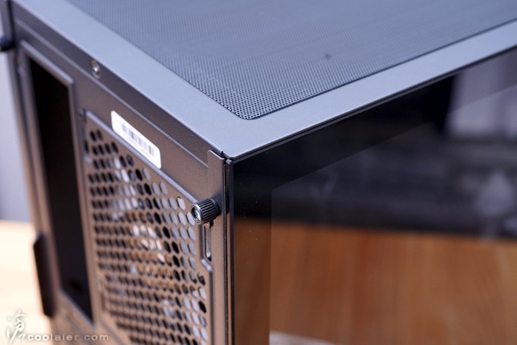

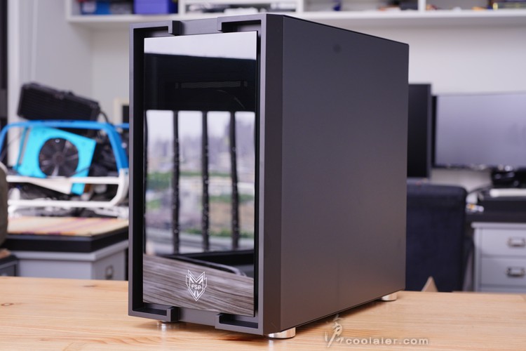

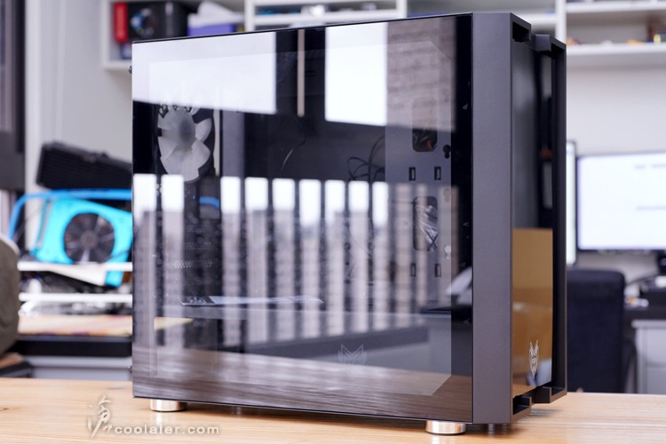

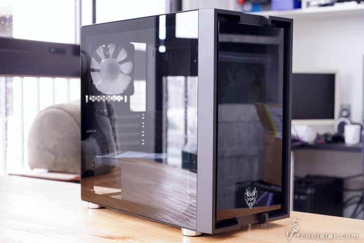

CST340 正面及左側面都是鋼化玻璃材質,不同於多數玻璃透側直接四邊鑽孔鎖點固定,CST340 是在內側加上邊條與卡點,與一般側板一樣從後方螺絲固定,這樣做的好處是沒鑽孔,玻璃強度應該會好一點,再來就是拆裝也比較方便。

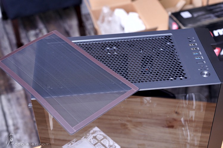

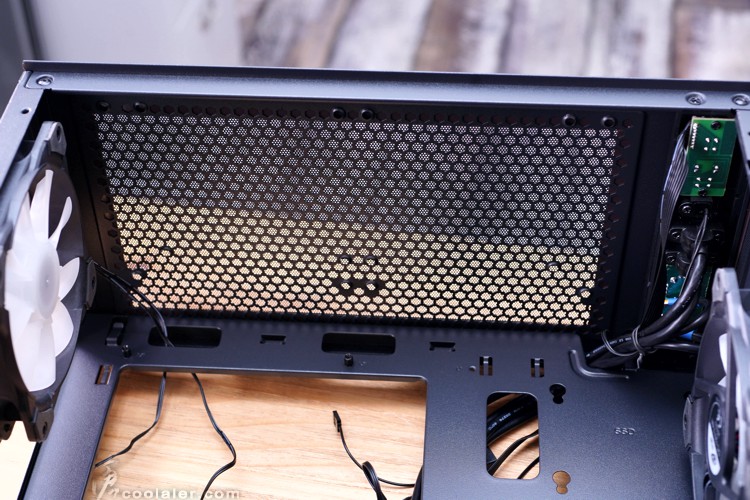

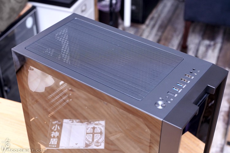

頂部平整,有大面積通風孔。
有陽春的吸磁可拆濾網。

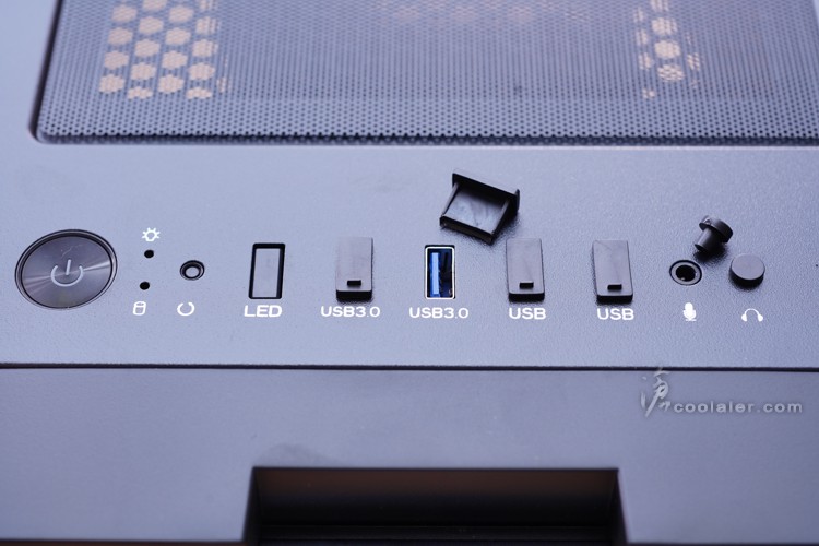

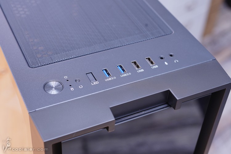

IO埠,電源鍵、重置鍵、LED 控制鍵、2個USB3.0、2個USB2.0、耳麥孔。

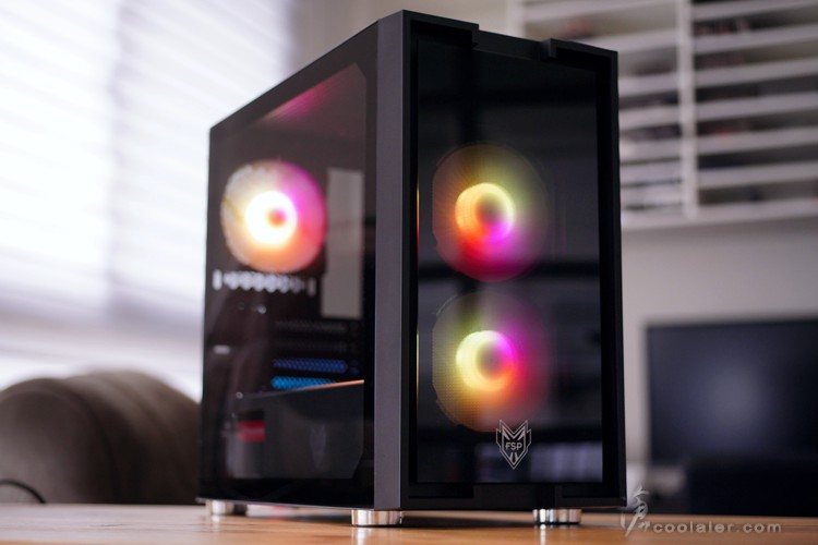

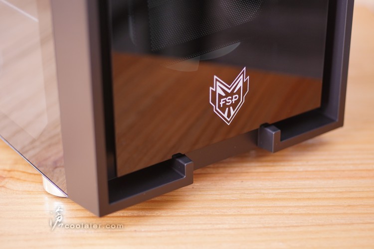

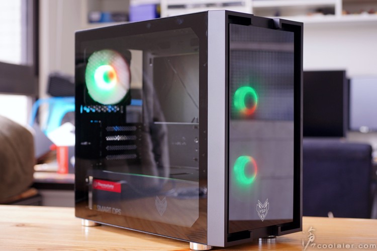

CST340 正面是一塊鋼化玻璃,畢竟內部有兩顆 ARGB 風扇,半透玻璃材質才能凸顯燈效,另外可以看到玻璃左右兩側邊都有鏤空,內凹槽是面板主要通風。
面板下方有 FSP Logo。

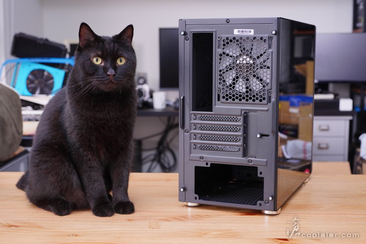

黑貓兄,送完貨就該回去了啊…這仁兄堅持要入鏡,還正襟危坐,一臉好像是要拍身分證還是護照一樣。這樣看起來機殼好像小很多啊…

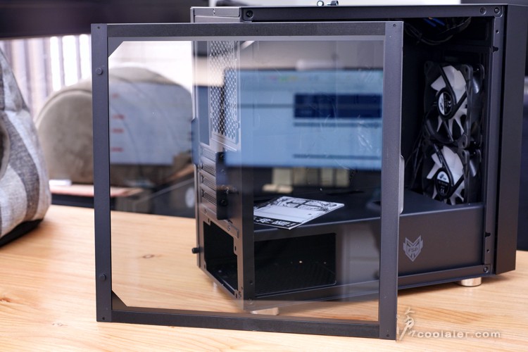

上方所提到,玻璃側板是採後方螺絲固定。
玻璃內側有加上邊條,前面有卡點用來固定。

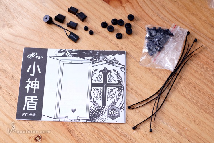

配件有說明書、IO塞蓋、蜂鳴器、螺絲、束帶。
IO塞蓋,當然塞著就是用來防塵或避免金屬接點氧化。

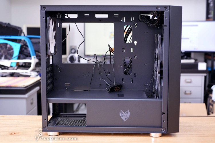

內部,嗯…跟 CST310 是一樣的。
頂部無預裝風扇,可支援2顆12或14公分風扇,或24公分水冷排。

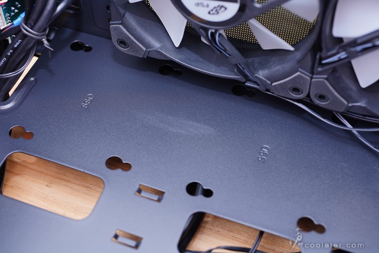

主板鎖點可以看到上方有預留一些空間,安裝冷排沒問題,厚度含風扇支援55mm。

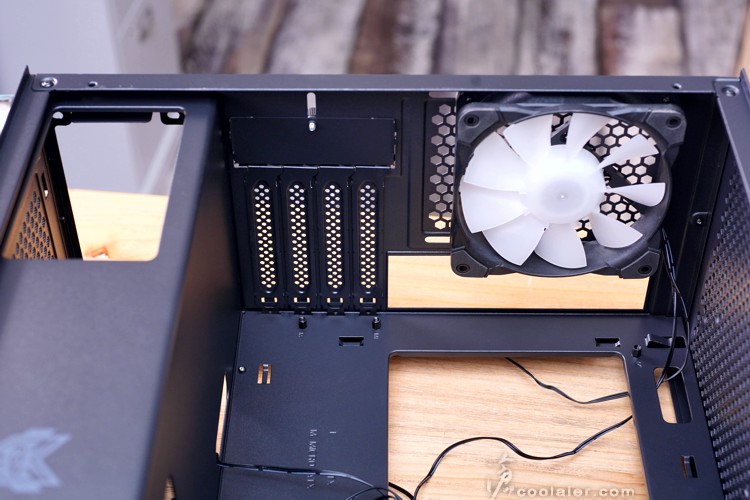

後方預裝1顆12公分 ARGB 風扇,擴充卡槽有4個,擋板可以重複使用。

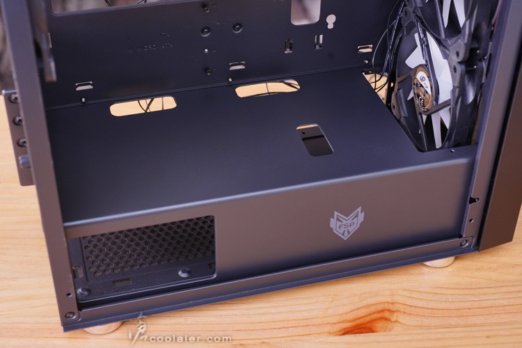

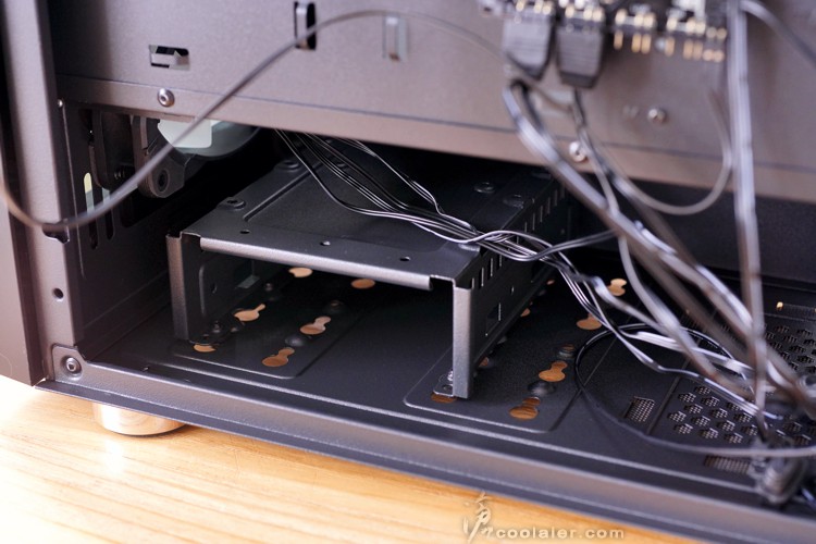

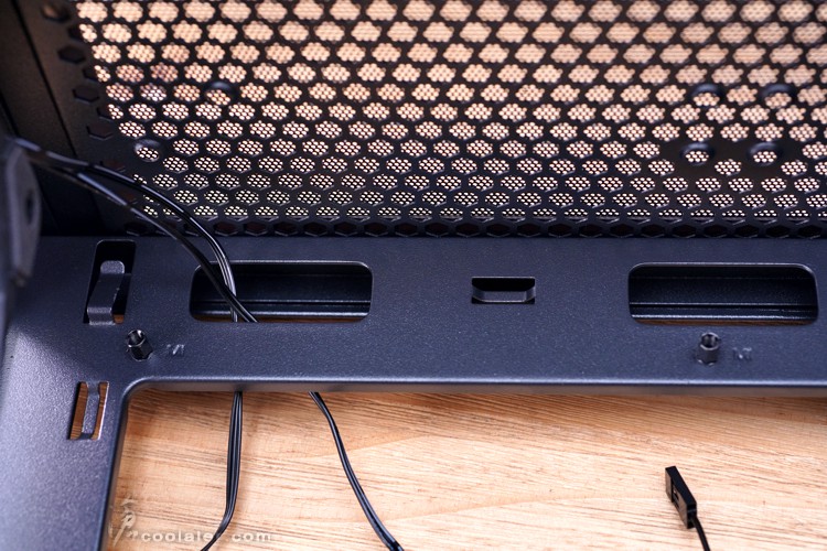

下方是電源與3.5吋硬碟分艙遮罩,電源側有開孔,可以看到電源的型號貼紙,遮罩上方有三個走線孔,另外右側風扇有預留一些空間給水冷排。

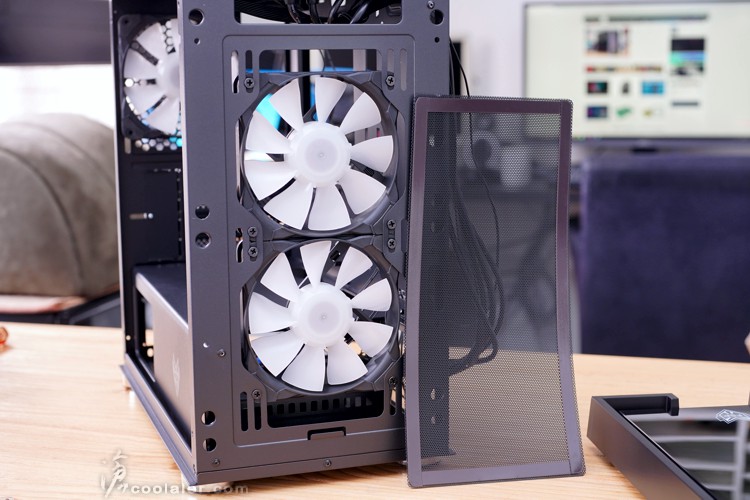

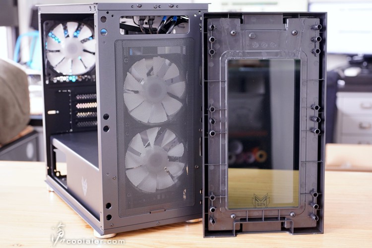

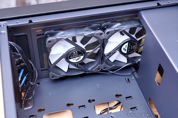

前面板內側預裝2顆12公分 ARGB 風扇。

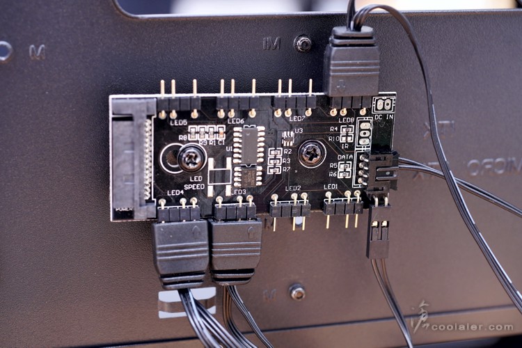

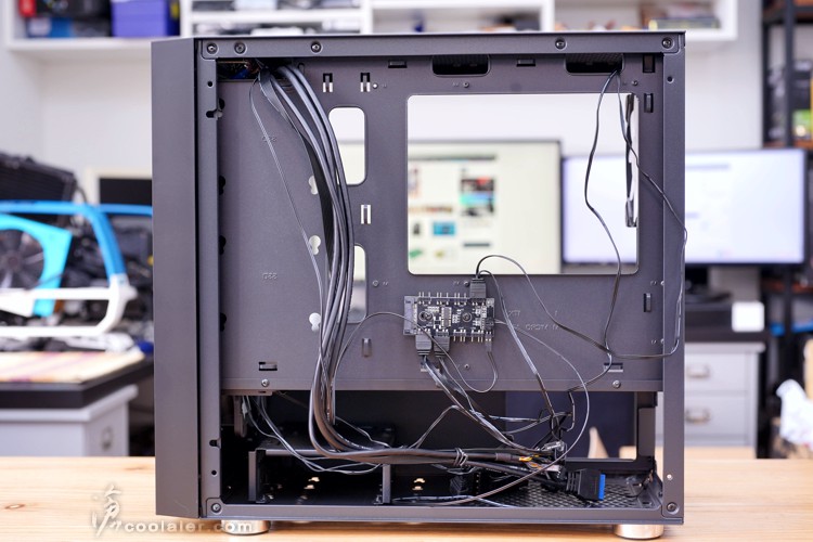

燈效控制器,左側需安裝 SATA 電源。除了原本預裝3顆風扇之外還可以另外接五個裝置。

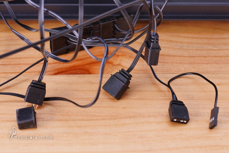

風扇有另外拉出燈效接頭可以進行串接,如果要與主機板同步要接上右側接頭。
3.5吋硬碟的支架。上方以及內側可以安裝各1顆3.5吋硬碟。硬碟架可以整個拆下,底部是橡膠襯墊卡住而已,它也可以選擇安裝於右側,讓出左側空間給冷排安裝,不過相對的,靠右會壓縮到電源安裝空間。
電源供應器最大可以支援21公分長。
面板拆卸與一般機殼一樣,底部往外拉出,面板沒有連接線材。
內側對應風扇位置有吸磁濾網。

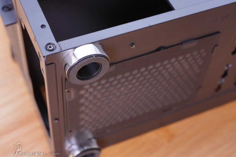

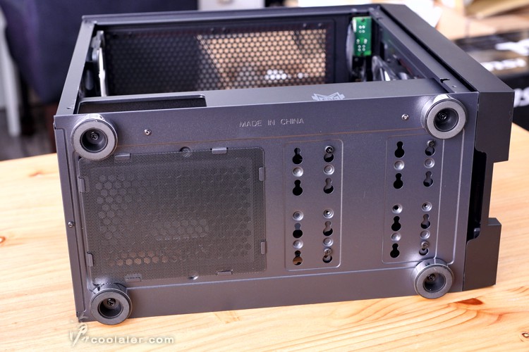

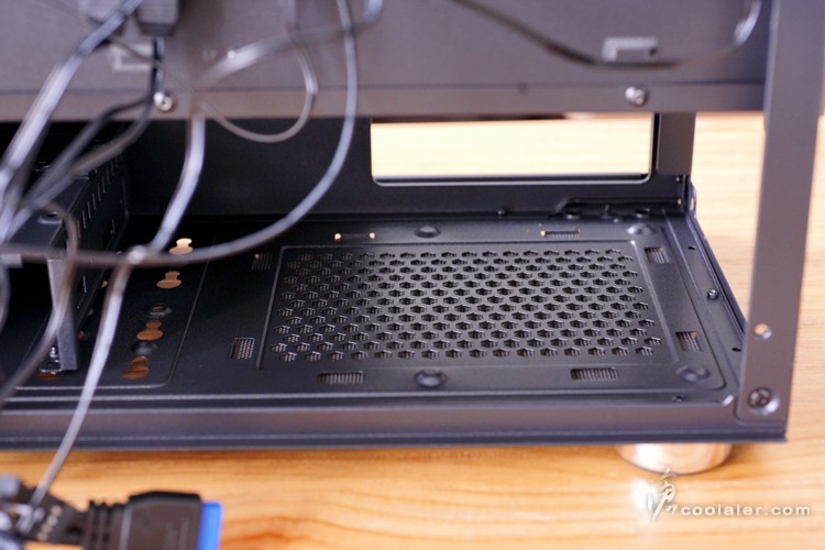

底部,電源對應位置有可拆濾網,不過有點陽春,不是抽取式有點可惜。
類音響裝置的鏡面圓形腳墊。

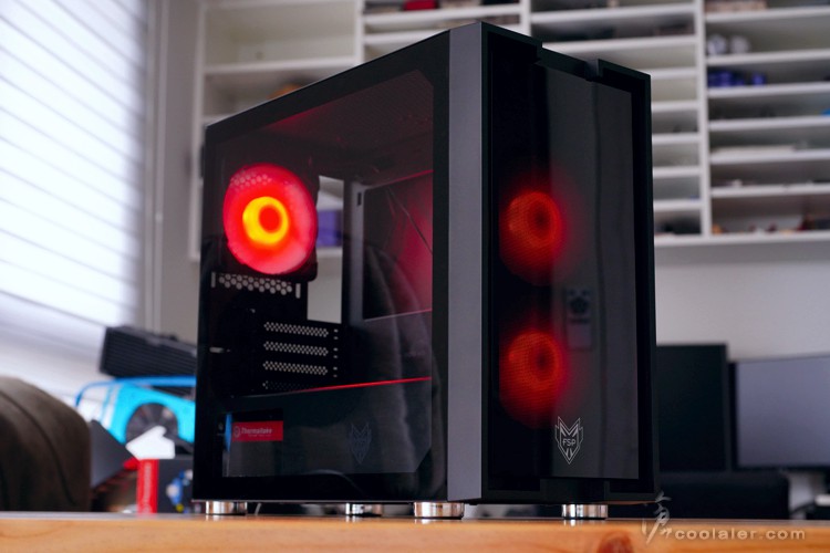

最後來看看燈效,機殼IO上就有 LED 鍵可以切換燈效、顏色或關閉。內建11種預設燈光效果,包括固定、雙色、龍捲風、接龍、呼吸、漸變、渲染、彩虹、調色盤、Yo-Yo、電音,如果要關閉直接按8秒就行,另外這部分也能支援主機板同步。
