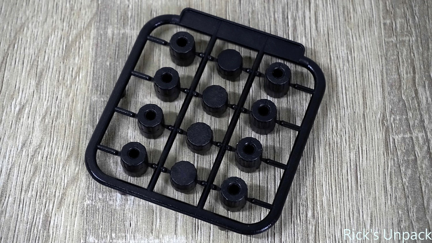

Intel的扣具需額外加裝塑膠墊,圖中的左邊跟右邊分別是對應LGA 1700和LGA 115X、1200的塑膠墊,中間的則是扣具用螺絲帽。

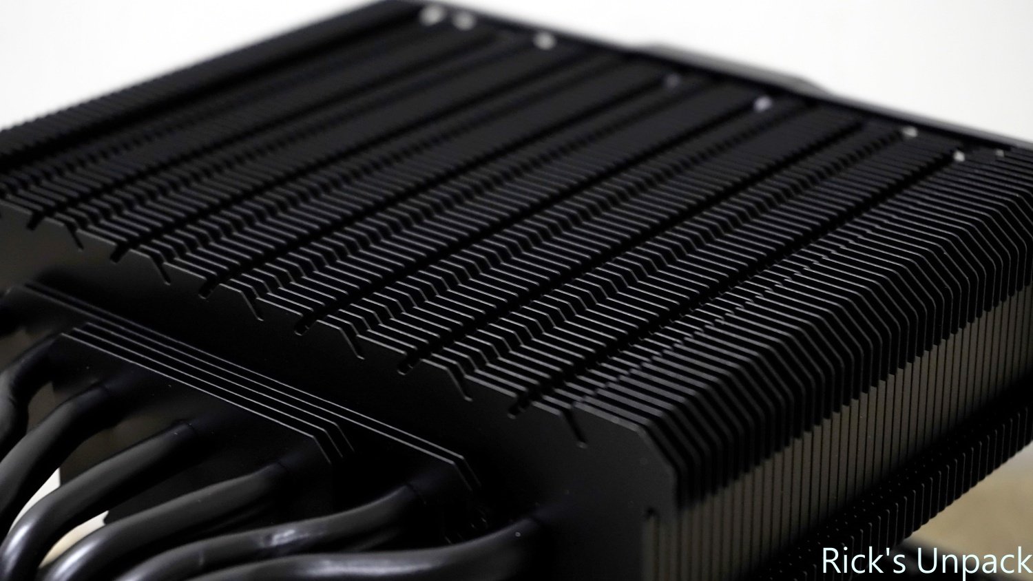

散熱鰭片本身也有黑化處理,本身採用非對稱鰭片設計,可增加更多風流通過散熱鰭片,以達到更好的散熱效果。
