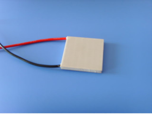

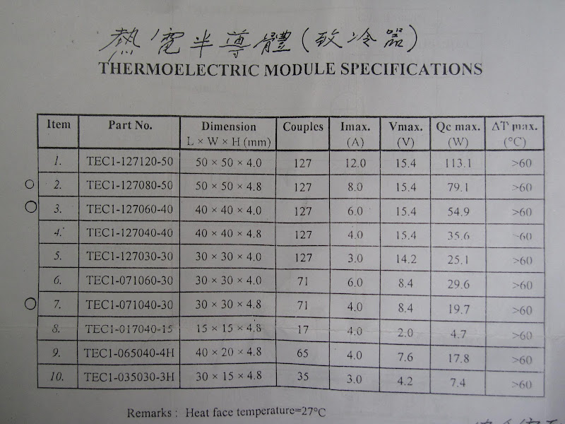

我選擇的致冷片為TEC1-127040-40的致冷片,

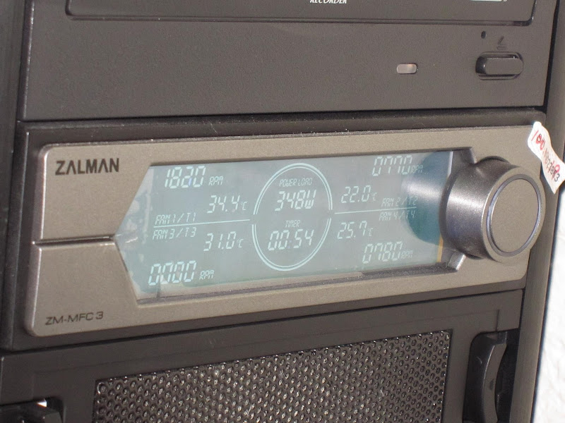

耗電功率不大最多35.6W,接12V時由ZM-MFC3測得約40W(3用電表測試電流為3.2A),
接5V時由ZM-MFC3測得約10W(3用電表測試電流為1.54A)!
貼上致冷片的種類給各位參考~
致冷片詳細種類規格

致冷片TEC1-127040-40(有字的是冷面喔)
致冷片規格表

使用12V時的電流量
測試16匹馬的耗電量及溫度
(2600K OC5.2G 測試SUPER PI 整機耗電約350W[不含螢幕].室溫22度.水溫25.7度)
測試畫面 (.5.2G待機40~44度.CPU最高溫78~85度)
