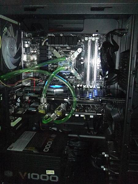

最一開始是用 CM212(20周年版)CPU散熱器+550TI(Accelero Mono PLUS)
之後改成 V6GT+MSI的680顯示卡(主機板也換成了MAXIMUS V GENE+Xeon v1230v2

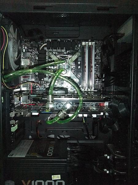

然後改水冷用EX1-241B 上置式水冷系統套裝組

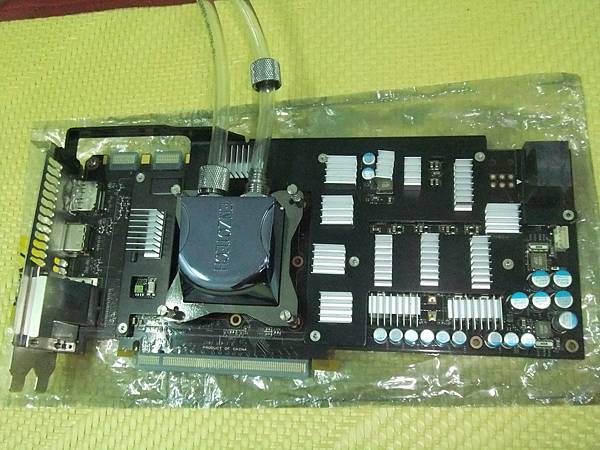

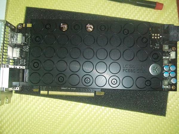

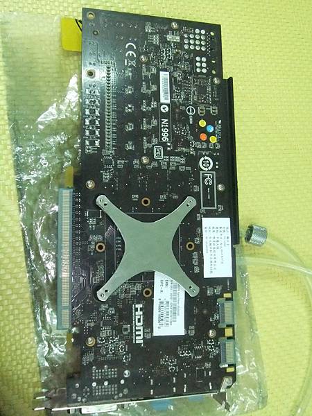

MSI-N680GTX使用單GPU水冷的正反面示意圖

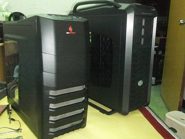

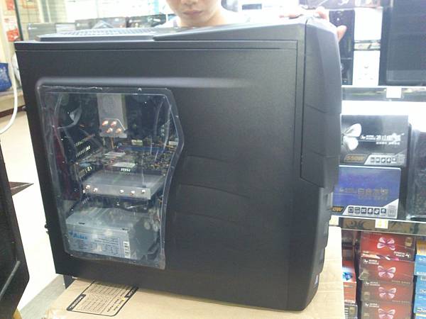

接著COSMOS II SE板出了,果斷換機殼(新舊機殼比對)

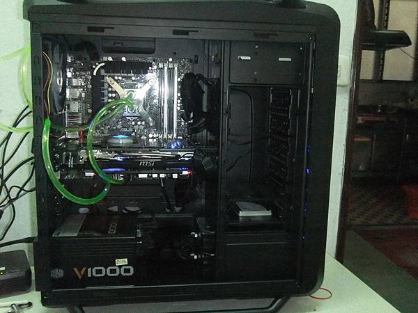

最後整體上機狀況長這樣!

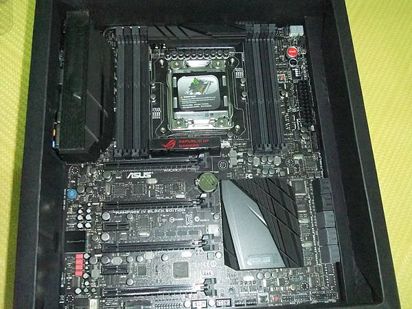

今年三月中把MAXIMUS V GENE+Xeon v1230v2賣掉換成了RAMPAGE IV BLACK EDITION+I7 4930K

最後連N680的單水冷頭換成全覆式的!

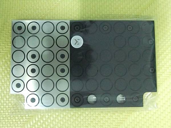

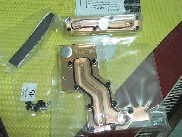

主機板的MOS水套件也從國外寄來了!
進度來到了90%了(只缺CPU和記憶體)

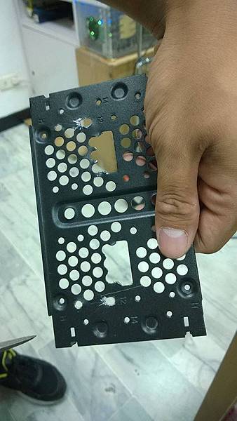

最後一口氣更新(多買了3D冷排+記憶體水冷+修改機殼)

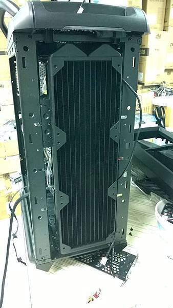

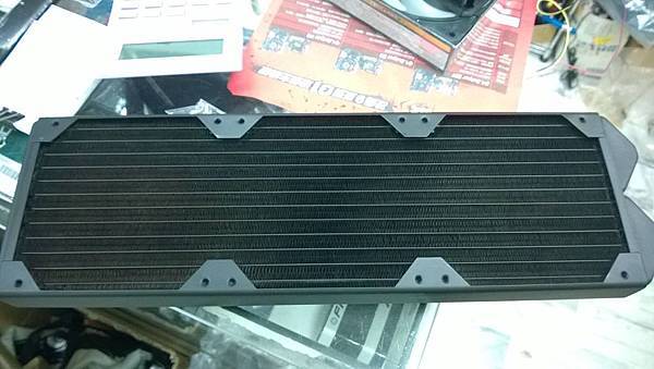

首先是冷排的部分

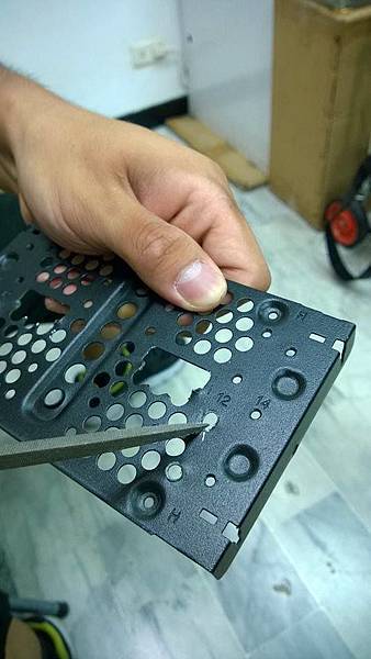

再來看這邊,COSMOS II SE機殼雖可裝水冷,但其缺點很大,如果要將3D冷排放入其中,必須像我這樣做,否則要把前面板全拆除!
最後完成就能像這樣了

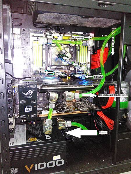

我水循環是這樣子的
馬達>顯示卡2(680)>顯示卡1(770)>前冷排>X79晶片組>左RAM>右RAM>CPU>MOS>上冷排>回馬達
所以顯示卡去前面的冷排,和冷排到X79晶片水冷部分的那兩條,我還真想不到要怎麼弄得更漂亮XD
不過COSMOS II SE老實講裝E-ATX有點難安裝,還是空間有點不足的部分,
而且我的770 閃電板會卡到硬碟架也挺麻煩的,680就還好啦。

  在封閉機殼中所有風扇都往外排的話,還滿讓人擔心是否真的有散熱效果的。比較建議如果有毛髮和灰塵問題的話加裝濾網定期清理,還是維持機殼內正常氣壓較有利散熱及降噪。
  水路方面只是提點小建議,畢竟我也沒有組過這麼多出水口的主機的經驗。
  如果想要改善外觀的話,最快的方式我會覺得是換一下水冷液的顏色,目前這樣紅黑搭配螢光綠視覺上就比較混亂,會顯得髒髒的。
  水路的走法上我個人是比較偏向以外觀為優先,做比較簡潔的安排,您的水路目前這樣散熱效果會比較好,由於每個人習慣不同,所以以下只是幾個外觀上的建議。
  1 幫浦可以用支架稍微墊高一點,讓出水口可以與顯卡入水處拉出直線。
  2 顯卡之後如果要先進冷排的話,可以考慮先直線往前方穿,到中柱或直接貼到風扇(搭配90度轉向)之後再垂直拉到前置冷排的上方入水口;
   或者也可以考慮顯卡組之後水路直接進CPU組,最後再讓兩個冷排對接,畫面上會簡潔一點,當然這樣CPU組的溫度可能會稍微拉高。
  3 CPU群的水路因為各出水頭距離太近在不使用對接的狀態下應該沒有其他解了,
   一樣就是建議從冷排進入晶片的水路、以及從MOS往冷排的水路可以活用機殼本身的結構讓水路看起來比較簡潔囉。
