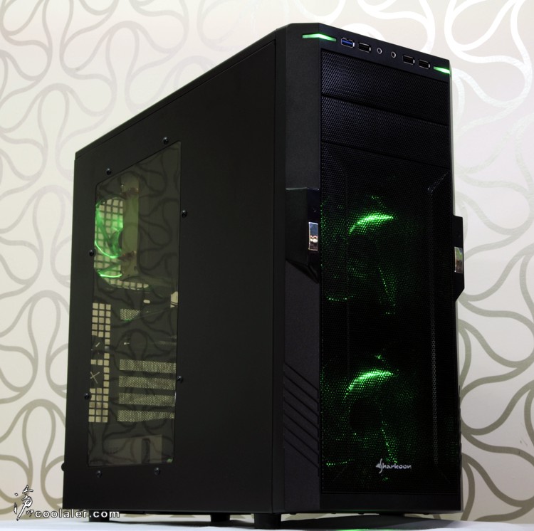

入手的這款為綠色版,也可以說是NVIDIA版,因為顏色實在很像。注意到右側有一張貼紙,USB3.0 內接及延伸通用,似乎有點玄機。

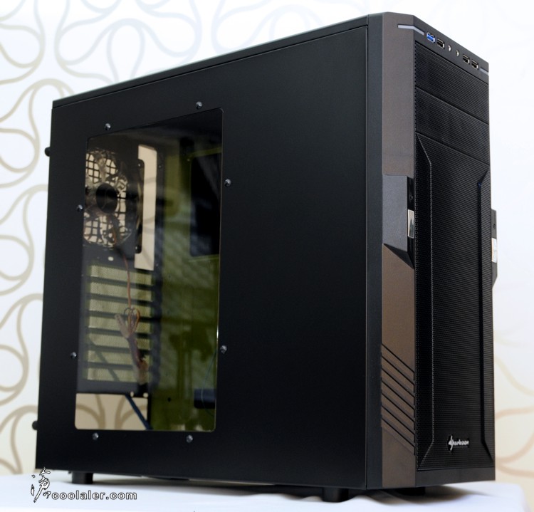

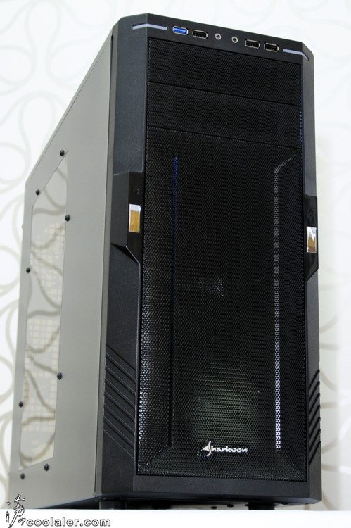

T28捍衛者外觀仍採用一般常見的黑色,如果塗成藍、綠或紅色我猜看起來應該會少了些質感。側窗的部份無特殊形狀,看起來相當中規中矩。

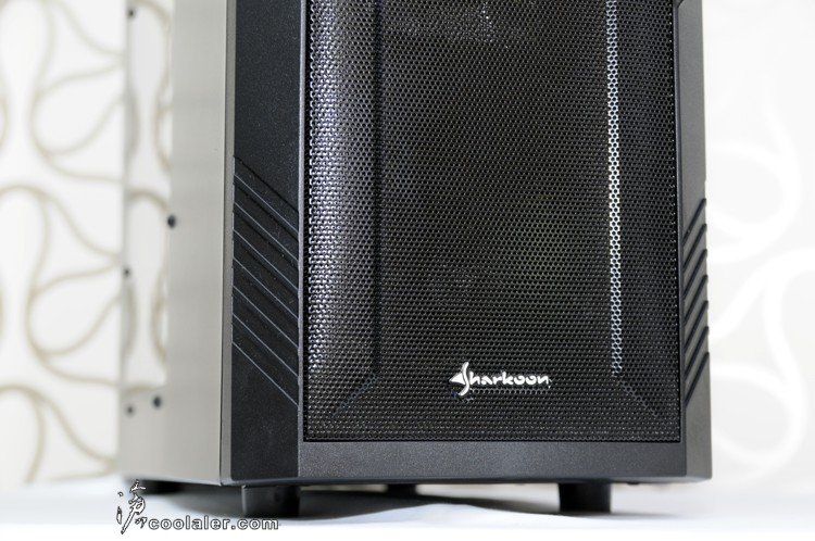

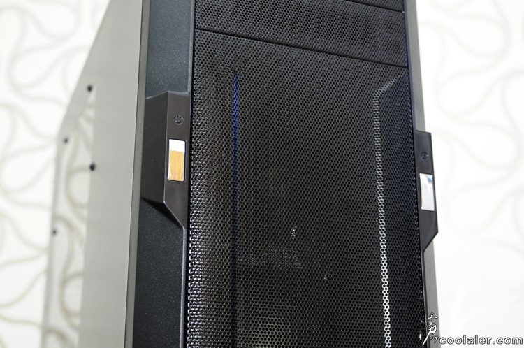

前面版造型不花俏,採大面積網孔設計。

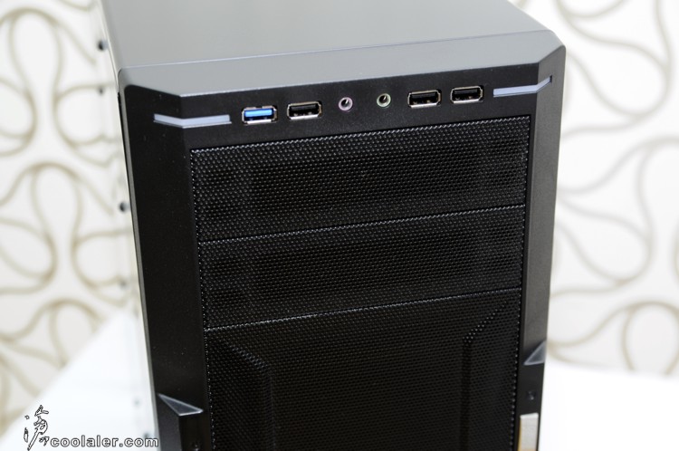

因為下方內側有兩顆的散熱風扇,所以5.25吋的部份只有兩個。IO的部份則是在面板最上方,USB有4個之多,還不錯!其中有一個為USB3.0規格。
開關及重置鍵的部份則是在於中間左右兩側。

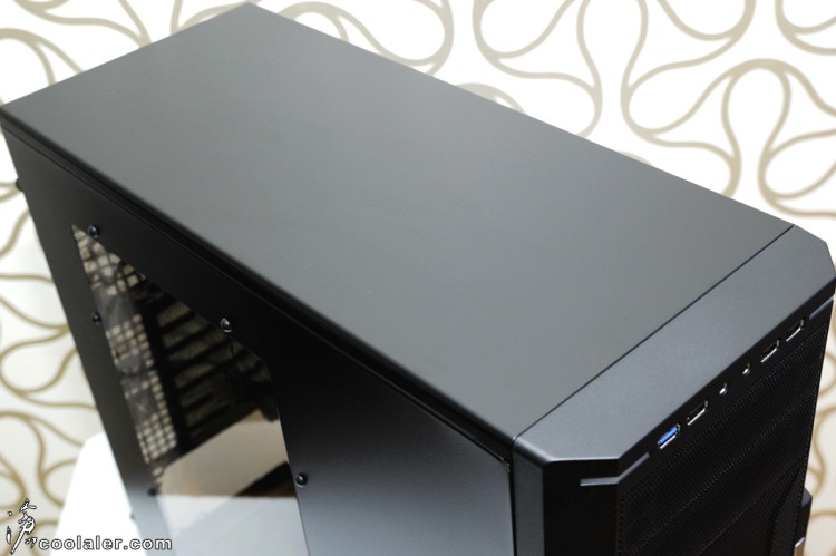

機殼頂部則是一片平坦,無造型設計,並沒有設置風扇開孔。

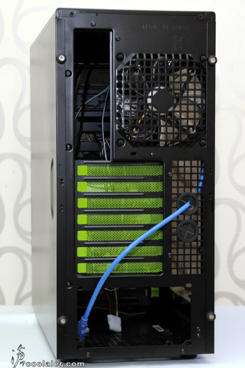

機殼背部有開兩個水冷孔。檔板配色則是採綠色烤漆相當亮眼。

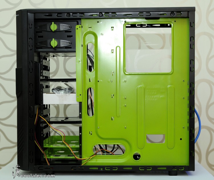

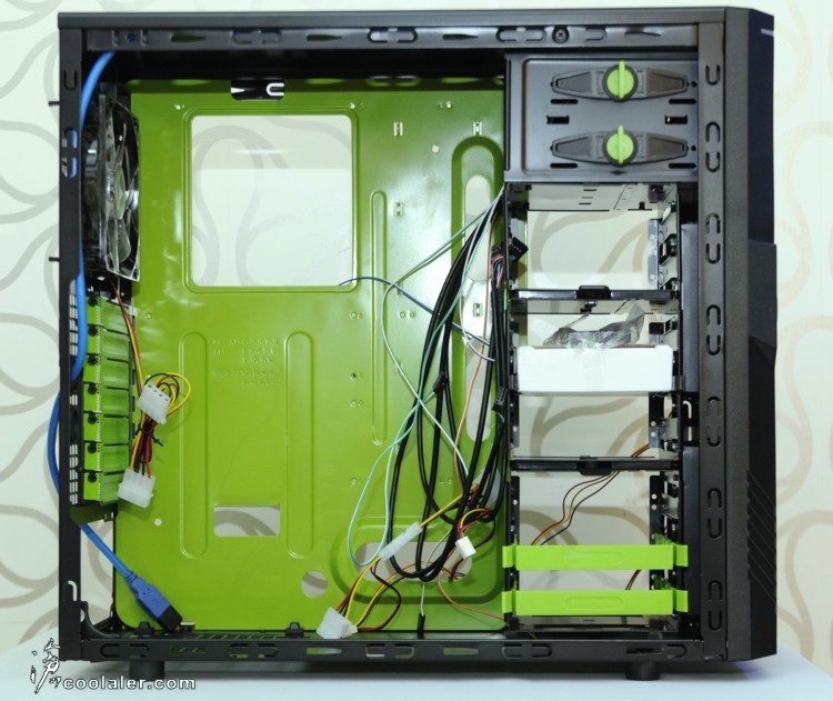

內部安裝底板、硬碟抽取架、檔板及5.25吋免螺絲卡榫也是採綠色烤漆。因為相機的關係拍起來有一些色偏,不過基本上這個綠就跟NVIDIA的綠是相當相近。
安裝底板有預留了一些走線孔。

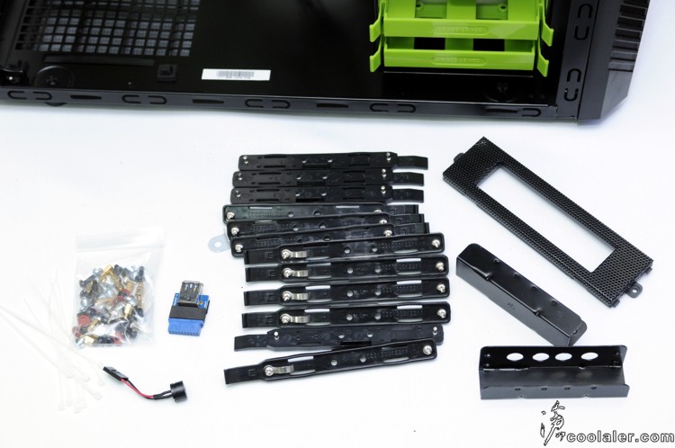

配件的部份有螺絲包、束線、USB轉19PIN接頭、硬碟滑軌、3.5吋轉5.25吋檔板及轉接架。

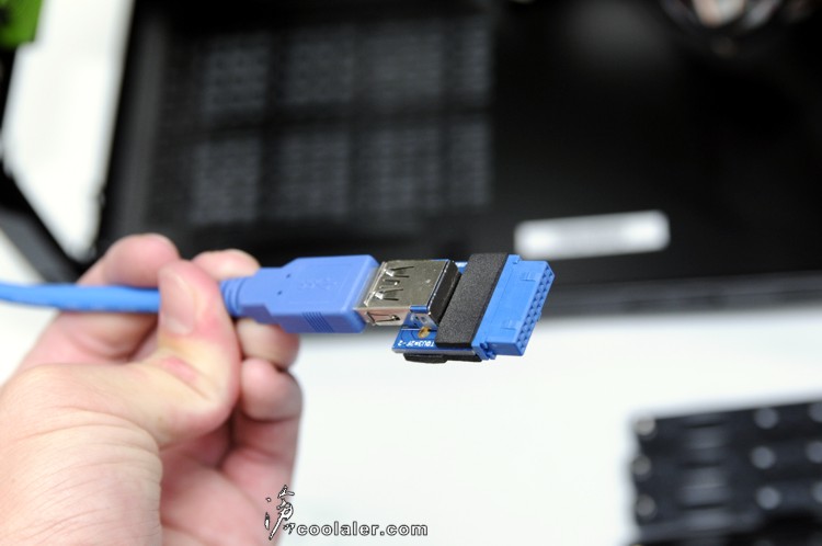

這個也就是剛剛機殼外箱包裝所寫的USB3.0延伸轉內接。

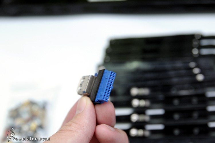

如果主機板已經有內置USB 3.0 19pin的接頭,可以透過一個小轉接頭直接內置使用,不用拉到背面IO,相當便利!不過這種西感覺有點脆弱,在安裝的時候得特別小心,別用力過猛凹斷了。

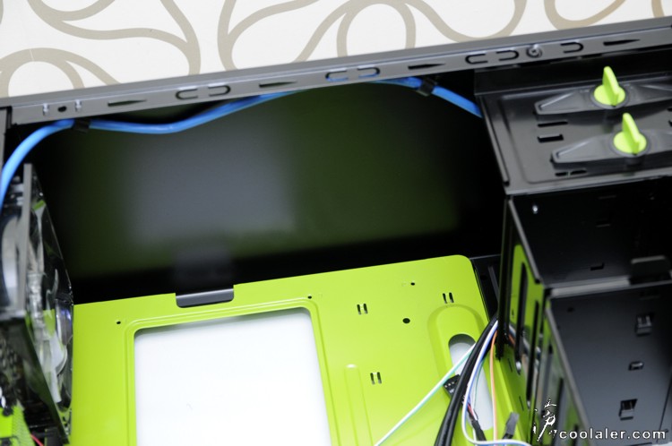

機殼頂部內側。安裝底板CPU的上方有一個凹槽,CPU供電的電源可輕鬆穿過。

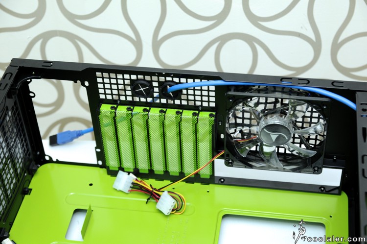

機殼後部則預裝一顆12公分的綠光LED風扇。相對如果是選用紅色內裝版的T28就是搭配紅色的LED風扇。

擴充槽的部份,5.25吋只有兩個,有些人可能會嫌少了些,不過通常一兩個對於一般人來說都是足夠的,但相對的,犧牲了一些5.25吋就是增加3.5吋的部份,多達8個,這對玩家而言是比較實用的。

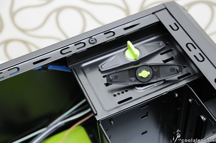

5.25吋免螺絲設計。

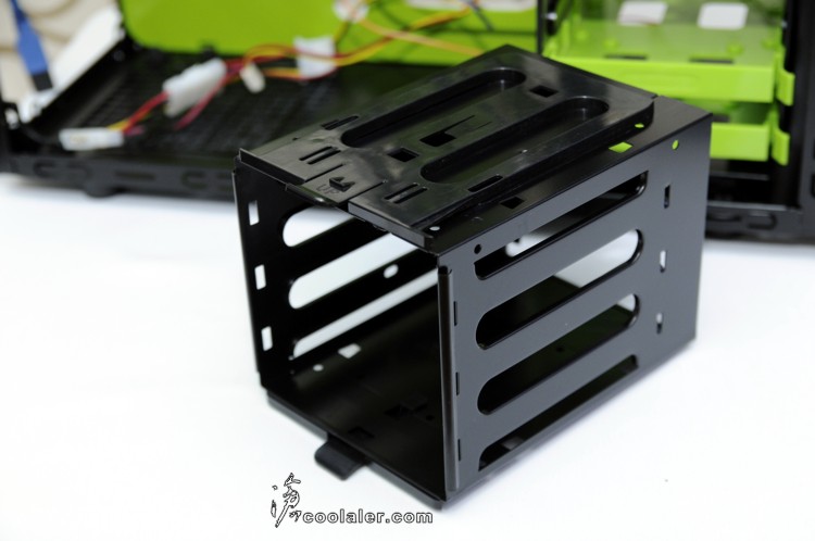

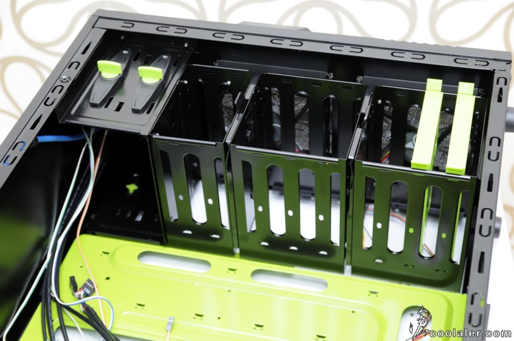

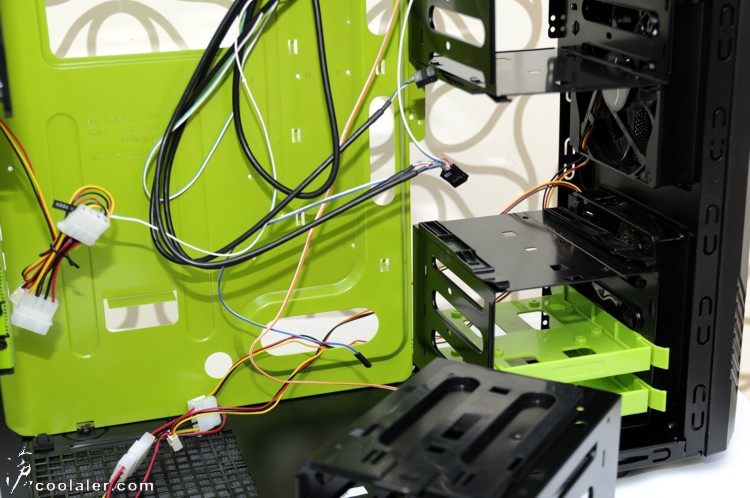

硬碟擴充槽中間的部份是有一模組化設計,按壓上下卡扣可輕易拆下。
拆下來的硬碟架其實給裸測平台也很好用。

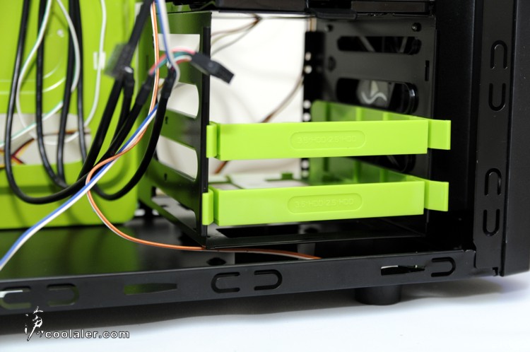

硬碟抽取不全然使用滑軌,有兩個是抽取架。

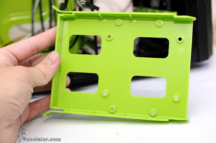

除了整體內部配色之外,其主要用意是拿來裝2.5吋的SSD硬碟。

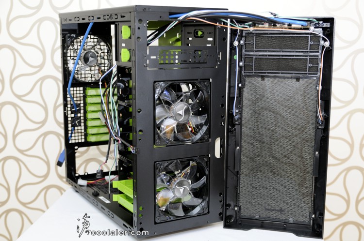

前面板不難拆,卡榫密合度還算不錯,但拆卸得小心注意上方的訊號線,別用力過猛扯斷了。

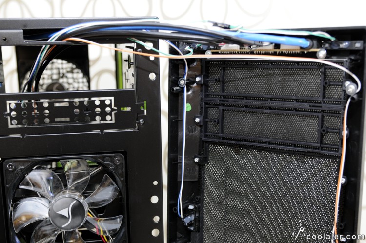

5.25吋的檔板內側有襯上一層濾網。檔板是使用螺絲固定,需使用螺絲起子拆卸。

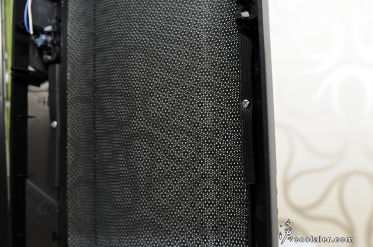

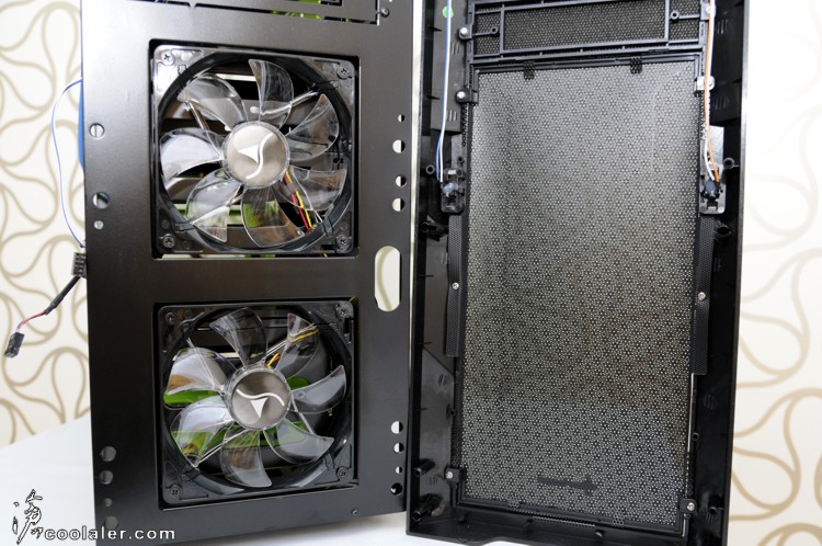

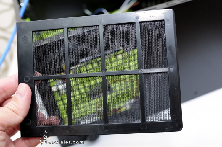

面板下方有預裝兩顆12公分LED燈光風扇,對應的側板內側有鋪上一層濾網,這層濾網是可以拆下清洗,
濾網使用螺絲固定。

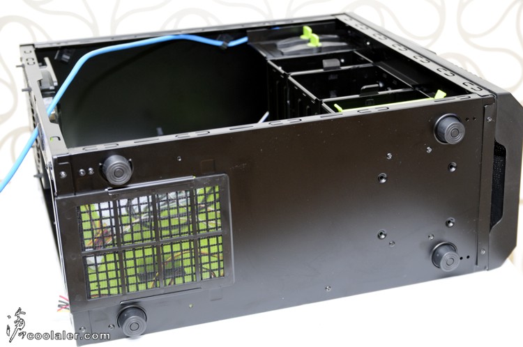

機殼底部,相對電源風扇位置有一片濾網。
可直接從機殼外拆卸清潔,方便!

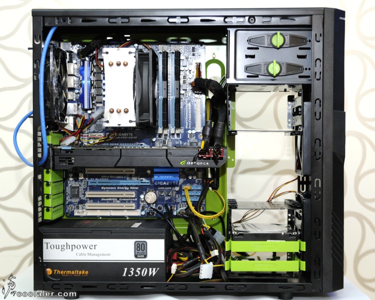

實際安裝,主機板為標準大小的ATX規格。
整體空間配置剛好,安裝順手。較長的電源供應器也沒問題。

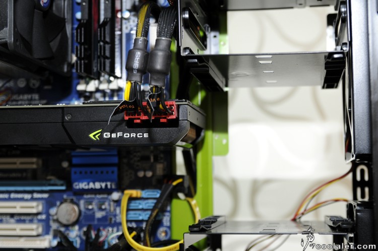

安裝的顯卡為GTX590。590的長度會卡到硬碟架,若是580則是剛好,不過還好模組是可以拆卸,長卡免驚!面板的風扇還可以直吹。

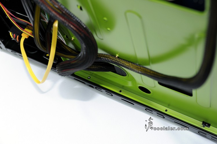

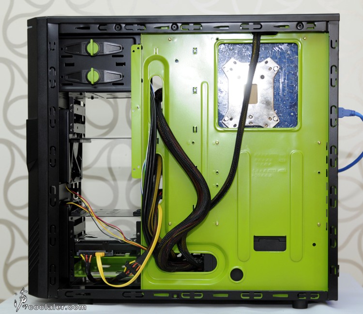

電源繞背線沒問題!

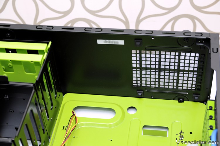

安裝底板與右側板之間還有一些空隙,就算沒有整線只要不堆疊線材都可以直接蓋上。
前面版造型不花俏,採大面積網孔設計。
安裝底板有預留了一些走線孔。

5.25吋免螺絲設計。
拆下來的硬碟架其實給裸測平台也很好用。
濾網使用螺絲固定。
機殼底部,相對電源風扇位置有一片濾網。
可直接從機殼外拆卸清潔,方便!

電源繞背線沒問題!
